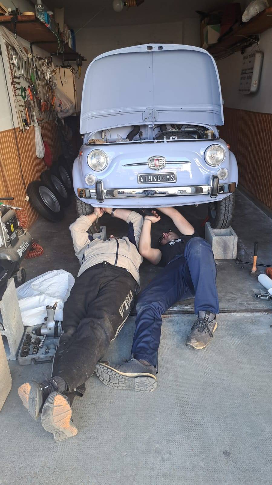

Mi recò così dal box di mia mamma dove tengo ricoverate la 500D e la 500 L .
Non vado con tanto anticipo perché so che la 500 D parte al primo colpo e non devo far altro che partire .
Tranquilli non pecco di presunzione , ne ho la certezza perché il giorno prima , insieme a Fabio , abbiamo sostituito la tiranteria dello sterzo e le testine , in quanto quelle che erano montate si sono consumate prendendo un gioco allucinante, con circa 1000 km al loro attivo :( :(
Di conseguenza abbiamo fatto un check up .

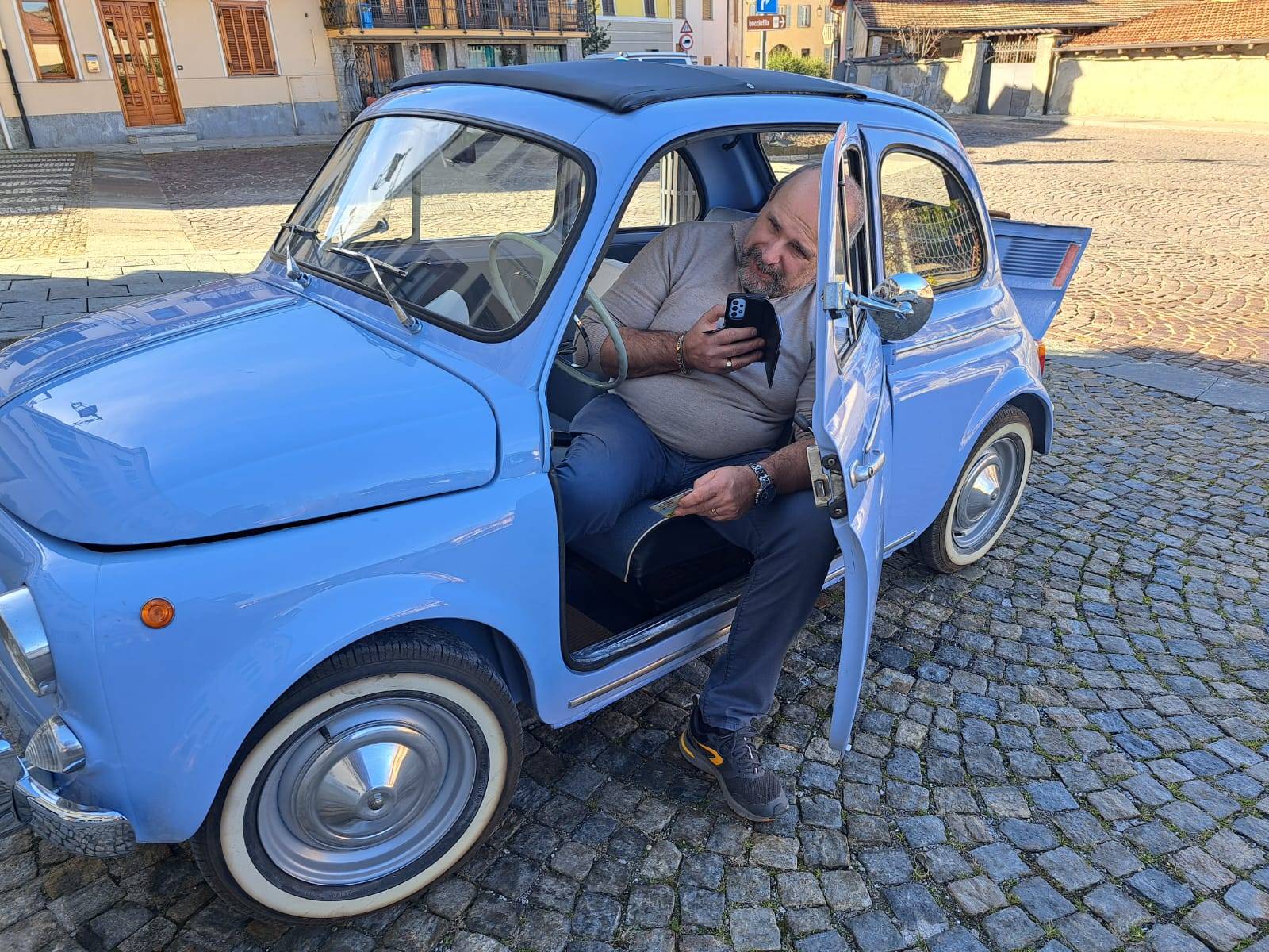

Pronti via , due giri del motore e si riparte .
Passaggio in centro paese per farci ammirare , ma al fondo del paese qualcosa non va :( :( :( .
La 500 , durante la marcia si spegne lentamente :dry:
Accostò e per prima cosa , controllo di non esser stato inavvertitamente senza benzina ( fosse mai vhe la luce della riserva abbia deciso di mon funzionare) .
No benzina c'è n'è.
Allora prendo una candela e con l'aiuto di Erika controllo se arriva corrente alle candele .
Zero :( :(
Allora tolgo la calotta dello spinterogeno , il rotore e boh le puntine sono un pochino nere , ma non mi sembrano brutte .
Con una biro, le faccio aprire e chiudere e vedo che scocca la scintilla .
Bene , quindi il problema è allo spinterogeno , ma purtroppo non ho altri ricambi su questa 500 , se non 2 candele e una pompa benzina .....
Rimonto il tutto e riprovo a dare avviamento , ma con scarsi risultati .
Non mi resta che spingere la macchina nella piazzetta adiacente e con tutta calma chiamare il carro attrezzi usufruendo della convenzione con ASI :blush: :blush:

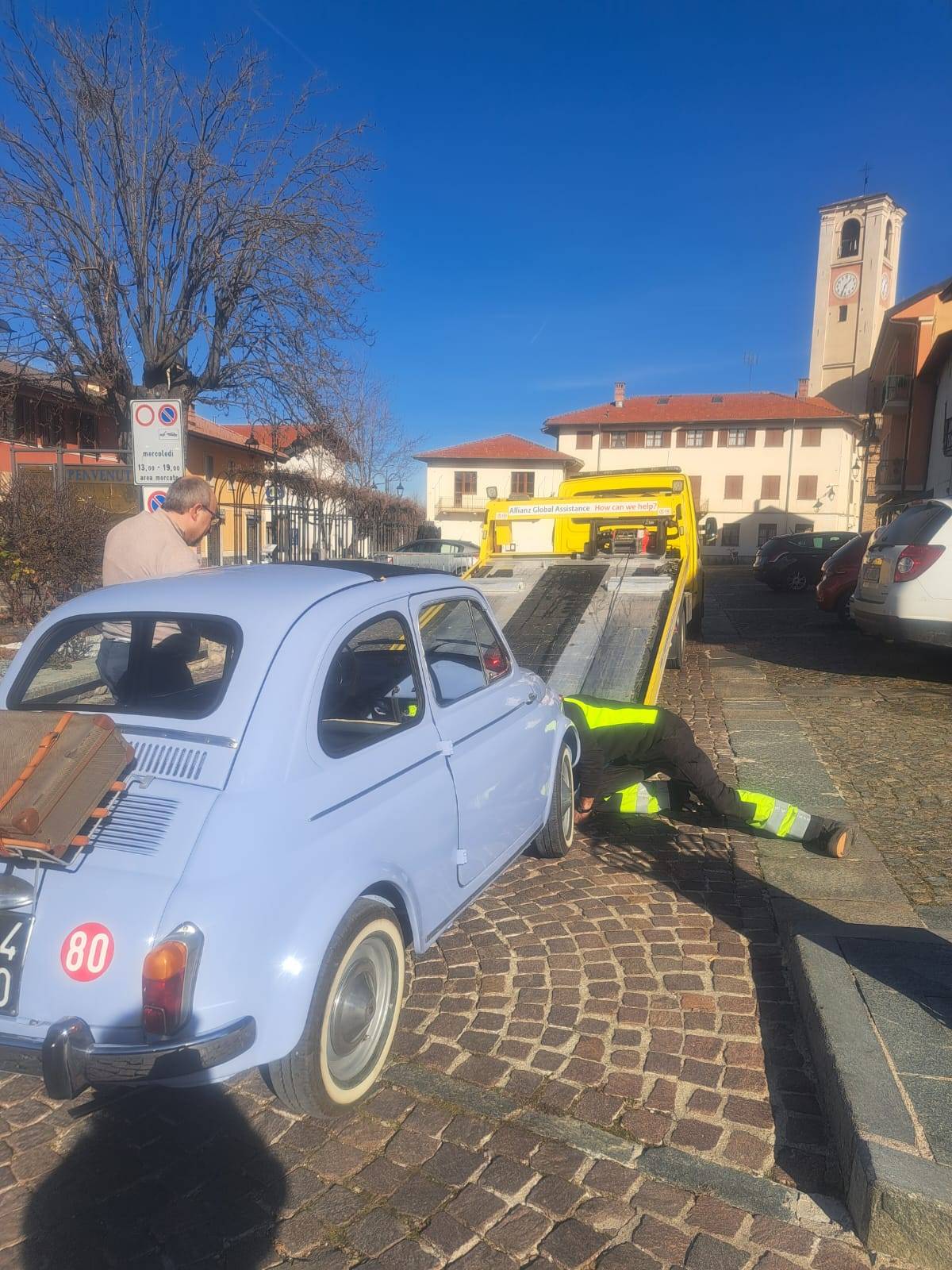

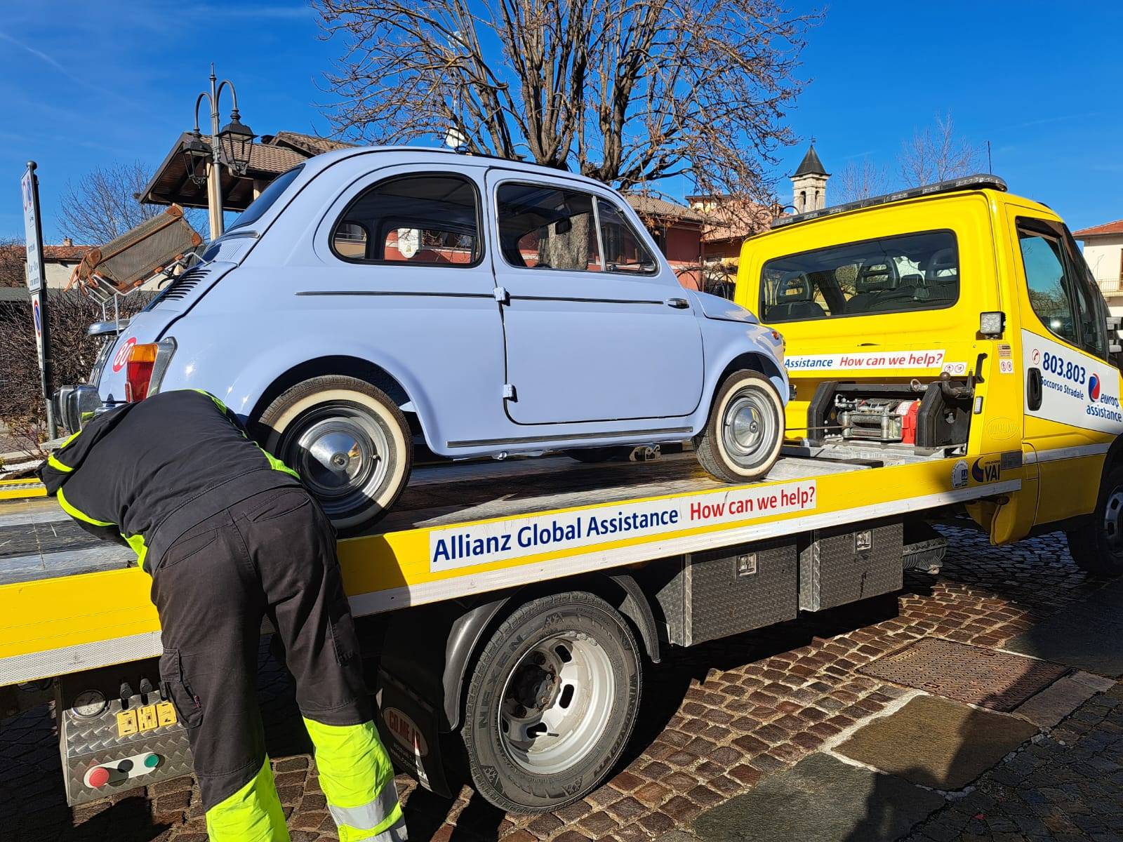

Finito il pranzo , usciamo e tac arriva il soccorso .
Si procede così a caricare la 500 sul carro . :( :(
Spiego la situazione dell'assicurazione al ragazzo ( conoscente) e lui gentilmente ci porta via anche a noi con il carro , risparmiando il taxi . :like :like

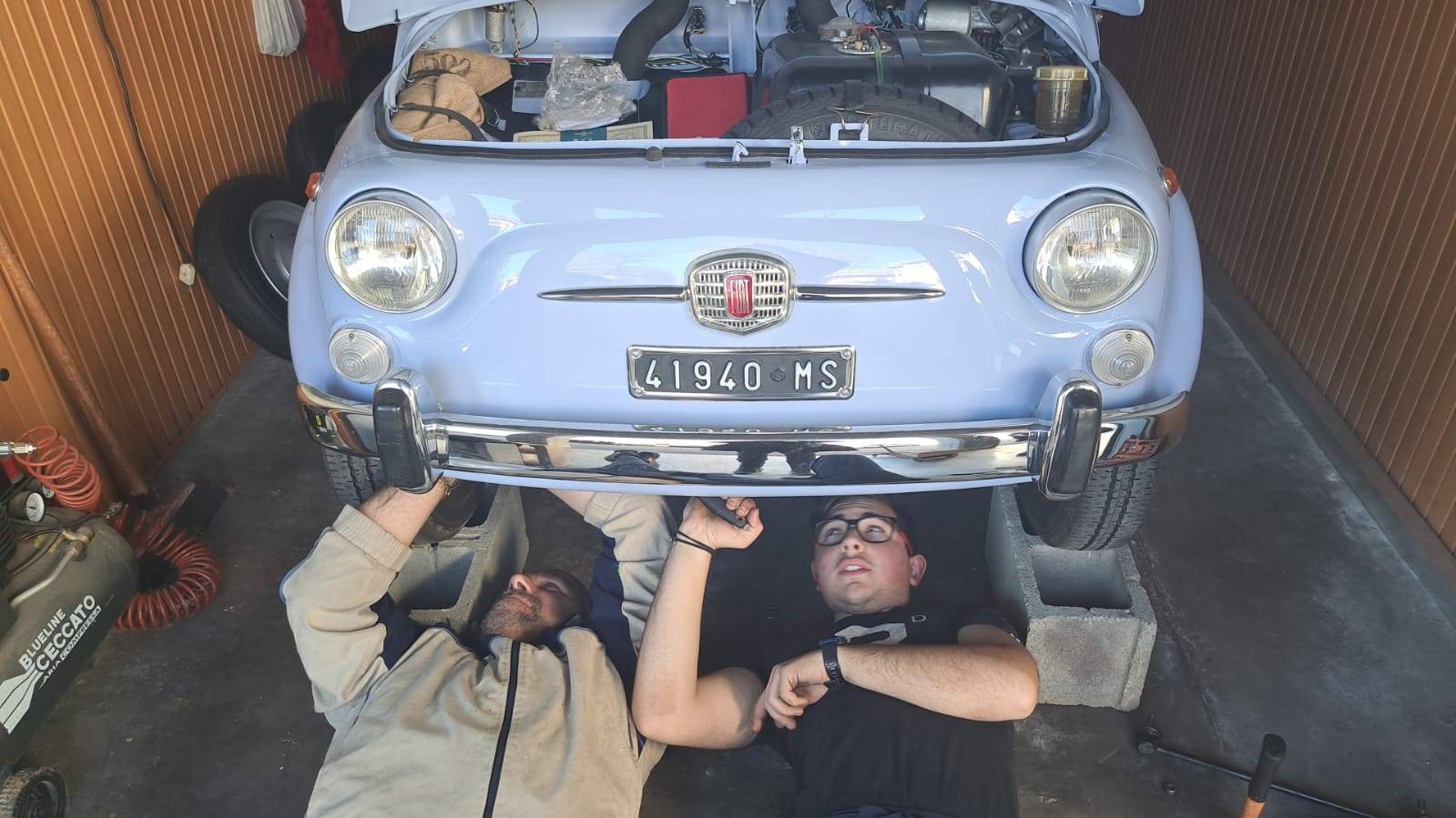

Arrivati a destinazione, ci raggiunge il meccanico con un po di attrezzatura e qualche ricambio .
Dopo le mie prove fatte in precedenza , procede subito con il cambio puntine , ma alla prova , la 500 va in moto , ma gira malissimo .
Allora mi sostituisce anche il distanziale in bachelite tea puntine e spinterogeno , ma niente da fare , non va ancora bene .
Controlliamo che non siano le cuffiette dalle candele che scaricano a massa , ma anche loro sono ok .
Consiglio allora al meccanico di cambiare il condensatore, ma lui è scettico , all'apparenza è bellissimo , il filo è attaccato, praticamente nuovo .
Si convince , lo cambia e tutto torna a funzionare . :like :like
Tutto è bene ciò che finisce bene , ma che affidabilità danno i ricambi odierni ?
Anche questi componenti hanno all'attivo 1000 km :angry: :angry: :angry:

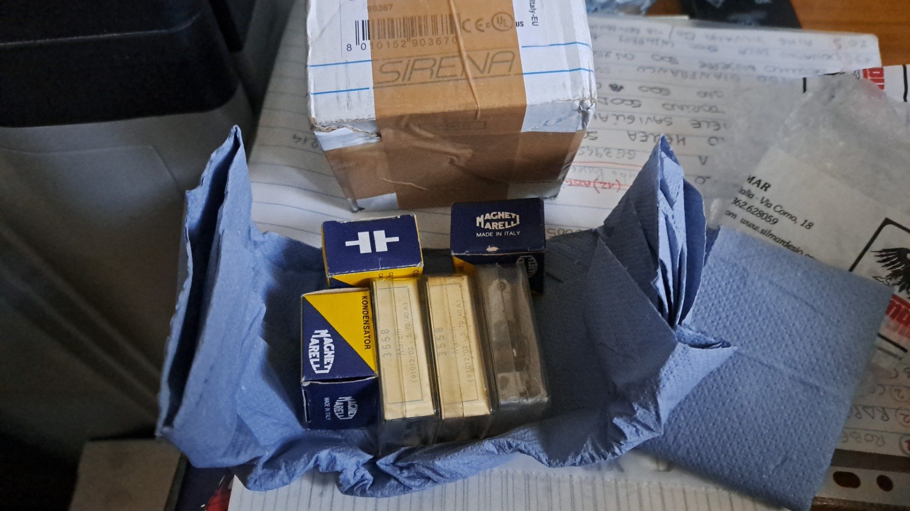

E poi un amico , dopo aver sorriso e riso della mia avventura decide di farti recapitare a casa un pacchetto e tacccc , quando lo apri rimani a bocca aperta ......
Grazie ancora , provvederò a metterli in macchina, anche se un po' mi rincresce perché di questi pezzi originali ormai se be trovano sempre di meno sul mercato , e quelli che si trovano hanno ormai preso valore come il petrolio :laugh: :laugh:
Grazie ancora , regalo molto gradito :like :like
