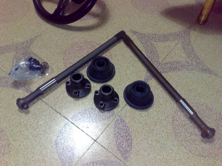

Ciao ragazzi, il motore di VaneSSa è quasi finito :)
Ora sto montando i semiassi maggiorati.
Sapete dirmi se i semiassi della F sono uguali a quelli della D?
Xche ho trovato un annuncio on line.. ma si riferiscono a quelli di una D.
Sapete dirmi anche il prezzo indicativo?
Ciao e grazie

Ciao!i semiassi comprali nuovi da un autoricambi:il kit costa sulle 60 ero e comprende anche cuffie, mollette e fermi per i manicotti.

Certo, infatti sto sostituendo quelli usati con quelli nuovi. i manicotti e tutto il resto gli ha comprati il mio meccanico a me servirebbero solo i semiassi e gli ho trovati nuovi di una fiat 500 D. Vorrei sapere se sono uguali.
ok, 60€ quelli maggiorati non mi sembra male come prezzo

che io sappia i semiassi della F sono più grossi di quelli della D

I semiasse della 500 F sono tutti uguali,non esistono semiassi maggiorati,invece i semiasse maggiorati uscirono intorno al 1964-65 nelle ultime serie di 500D e poi furono quelli che accompagnarono la 500 fino alla fine della sua produzione.

Quindi mi conviene lasciarli cosi?
Dato che sto modificando il motore il meccanico mi diceva di comprare il kit con semiassi maggiorati.
Me se non servono qui 60€ gli spendo su qualche altro pezzo :)

Guarda che io sappia non esistono semiassi maggiorati per 500 F-L-R,tranne che la tua 500 abbia un cambio di 500D e monta i relativi manicotti,giunti e bracci posteriori appunto della D,ma non credo.

Gli ho comprati questa mattina ad 1 raduno :)

Gli ho pagati 65€! Io non capendo di meccanica gli ho presi.
Xo anche il meccanico mi ha detto che sono quelli maggiorati

Chi può aiutarmi per l'acquisto di un kit semiasse per una Fiat 500 d del 64?
Ho misurato il diametro di quello in uso ed è 1.5 cm di diametro. Porri utilizzare quelli maggiorati? Mi postate un link per capire q quale sia il kit giusto?

Semiasse fino diametro 19mm
Semiasse maggiorato diametro 25mm
Diciamo che oramai agli autoricambi si trovano di più i maggiorati per facilita di vendita e maggiore produzione degli stessi (commercio)... Che poi non erano altro che i semiassi della 126 con lunghezza 500 (se non ricordo male sono 420mm, contro i 440mm della 126)!!
Certo 65€ È un ottimo prezzo... ;)
