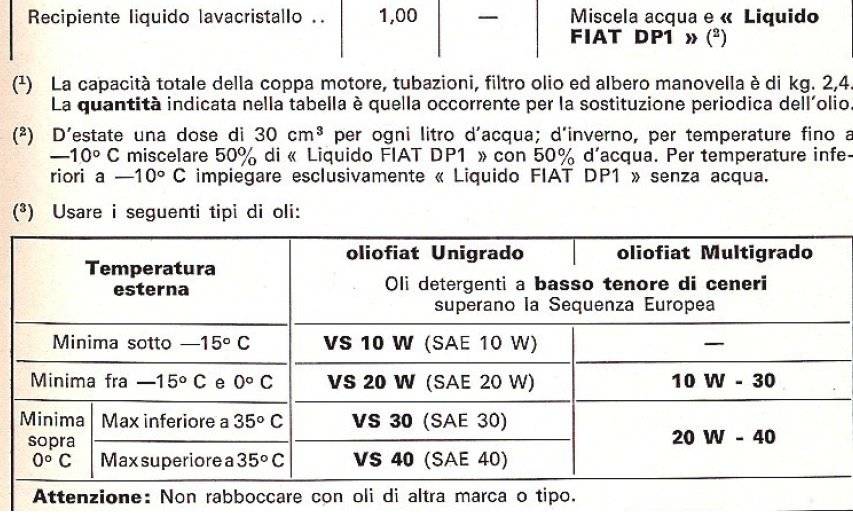

da manuale uso e manutenzione Fiat

La tabella è vecchia (anche se in parte aggiornata) di 60 anni, ieri l'olio era del tipo uni-grade per TUTTI i motori, almeno in Europa non esisteva il tipo multigrade.
Anche se di lato riporta W10-30 e W20-40, l'olio anche se multigrade faceva una distinzione per l'uso dovuto al periodo climatico, era comunque un olio adatto al traffico di allora, diciamo decisamente più scorrevole.
L'olio sintetico è migliore, non credo che i motori Ferrari e Maserati di ieri usino un olio minerale..vecchi che siano, 2 cilindri oppure 12 non fanno la differenza se si tratta di qualità, il compito di lubrificare gli organi è medesimo per entrambi.
Quando l'uomo tornerà sulla Luna non credo farà uso della la tecnologia degli anni '60

non ha senso quello che scrivi. Mettendo un semisintetico 10/40W copri tutte le fasce indicate dal costruttore e non si ritorna indietro a nulla.
Polemica e saccenza non dovrebbe far parte di questo forum. Uno scrive qualcosa e c'è sempre un post che contesta anche l'evidenza. E'alquanto fastidioso. Se per 50 anni ha funzionato quell'olio ed era consigliato anche da gianini (quelle che sponsorizzavano agip e non esso) non vedo perchè cambiare. Una volta cambiai prodotto sempre con lo stesso grado ma di altra marca (tamoil) e mi trovai male. Quindi per esperienza di anni consiglio l'agip synth 2000 10/40W (oggi eni i-synth 10/40w) che rientrano nelle specifiche del manuale uso e manutenzione.

I consigli dei vari costruttori riguardano i prodotti in uso "nei tempi che furono"..oggi sarebbe diverso.

non è così riduttivo.... se uno mette il 20/50 che è una marmellata ed ho visto per non so quale motivo consigliato più di una volta, il motore con le partenze a freddo rimane non lubrificato. E' peccato far distruggere le vetture. Non sono correnti di pensiero, è stare nelle tolleranze. Il fatto di leggere 40W non vuol dire che l'olio non possa andare oltre i 40W. Se si legge la scheda tecnica del agip synth 2000, oggi eni i-synth 10/40w si evince che la temperatura massima supportata è di oltre 250°C .... quindi bisogna essere abbastanza lungimiranti da andare a leggere le schede tecniche dei prodotti... che non è una linea di pensiero. La saccenza purtroppo la ritrovo e non solo qui.

oggi come allora le tolleranze sono le medesime. Gli olii minerali di allora si possono sicuramente sostituire con dei semisintetici, che aiutano a non occludere con morchie i passaggi dell'olio motore sull'albero e nel filtro centrifugo. Ma a parità di caratterististiche prescritte è meglio rispettare quello che dice il produttore.
