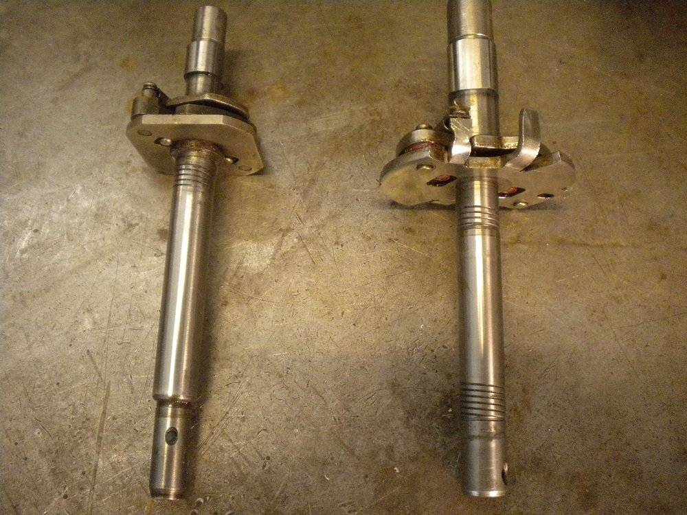

Ho smontato più spinterogeni adesso che quando lavoravo..
Nelle foto è presente quella specie di elica che serve a impedire all'olio di salire lungo l'asse, come già è stato detto, se la fresatura si riempie di sporcizia viene a mancare il respingimento.
Anche il livello di olio nella coppa è importante..se non abbiamo l'asta adeguata è facile andare oltre il limite, in questo caso si favorisce la fuoriuscita dell'olio., da non dimenticare lo sfiato sul coperchio delle valvole.
Qui abbiamo l'asse di una R/126 e quello di uno spinterogeno Bosch
La presenza dell'anello di feltro e la mancanza dell'oliatore posso intuirlo con la sostituzione delle boccole antifrizione con altre migliori, la presenza del feltro come la necessità di trattenere i vapori oleosi che salgono dal carter..lo spinterogeno del motore a sogliola è più in alto rispetto al tradizionale motore verticale, almeno mi sembra. :)

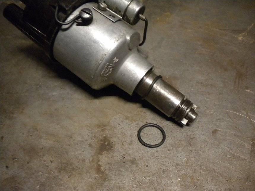

Come ha fatto notare correttamente Sergio, manca l'o-ring sotto lo spinterogeno, che sigilla l'accoppiamento tra spinterogeno e rinvio (infatti, se ho capito bene, Marci97 vede la perdita proprio in quel punto).
Come indicato da Mimì, non può essere sostituito con guarnizioni in carta o altro, perchè si rovinerebbero tutte le volte che si deve correggere l'anticipo, facendo ruotare lo spinterogeno.
La funzione del feltro, come indicato correttamente da Mimì, è quella di trattenere dell'olio, necessario per lubrificare l'alberino, ed è presente sia sugli spinterogeni D F ed L, sia su quelli R e 126, senza oliatore. Per quanto concerne la versione Giardiniera, non lo so perchè non ne ho mai aperto uno a pezzi.

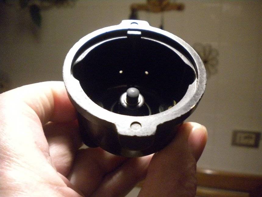

Stando in tema di spinterogeno, vi siete mai chiesti il perchè sulla calotta (a vista e non) in TUTTI gli spinterogeni sono presenti dei forellini e anche nella carcassa ?
A parte la condensa dovuta all'umidità, in questo caso non parte o si ferma il motore, quindi, occorre intervenire con uno straccio.. servono per ben alta cosa, il tutto da un'intuizione di moooolti anni fa.
L'altro ieri i motori avevano una tecnologia estremamente semplice, l'alesatura e la tenuta delle fasce elastiche era di bassa qualità, il carburatore era una sorta di gocciolatoio che faceva cadere la benzina nei condotti, il trafilamento di una parte della benzina attraverso gli anelli di tenuta diluiva l'olio, questo, una volta scaldatosi permetteva alla benzina di evaporare separandosi dall'olio.
Questo vapore e altro, che poi è una specie di miscela combustibile, tende a salire internamente al motore cercando un passaggio per disperdersi nell'aria..uno di questi è sempre stato il collegamento dello spinterogeno sul monoblocco, altrimenti sulla testa (fiat 600) e lo sfiato dell'olio.
Quello che saliva attraverso il collegamento dello spinterogeno si sarebbe trattenuto nella calotta..lo scintillio dei contatti e l'ria ionizzata a volte innescava una combustione.
I fori servono per far disperdere questa miscela o almeno renderla talmente magra da non potersi innescare.
Non è frutto della mia fantasia, magari non sono preciso nel descrivere il fenomeno, più o meno è così, almeno per come lo ricordo.
Ringraziano per il messaggio: guido972, gianluca1974, Gens Orsina
Chi trova un tesoro...trova un sacco di amici
Ultima modifica: da mimidiroma.

Se non riesci a trovare l'o-ring nei negozi di ricambi (normale), prova a fare una ricerca in rete di negozi di articoli tecnici industruali nelle tue vicinanze: tali negozi sono specializzati in cuscinetti ed o-ring, e se vai con lo spinterogeno, potranno rilevare le misure per darti l'anello corretto. Ricorda solo di segnalare che l'anello entrerà in contatto con olio, in modo che ti diano un o-ring in Viton (materiale che non patisce il contatto con olio)
Ringraziano per il messaggio: Marci97

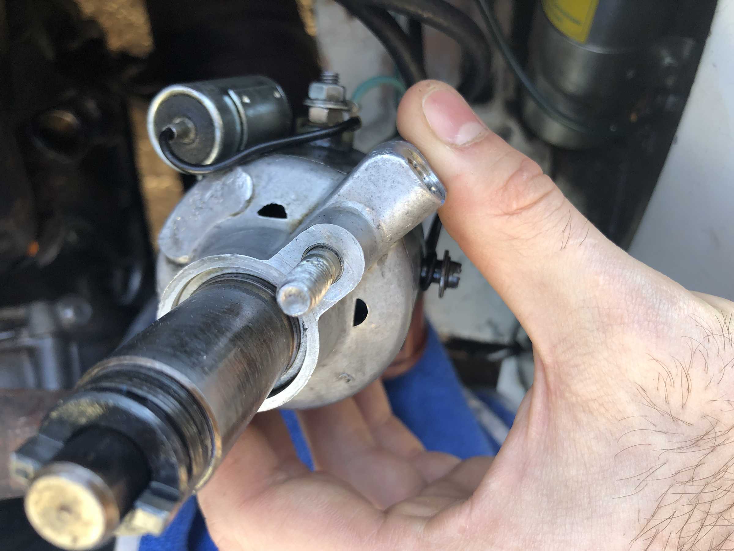

Ciao a tutti, mi ricollego a questo topic in quanto anche io ho lo stesso problema sul mio spinterogeno 500R/126, praticamente fuoriesce olio dal foro di sfiato posto alla base della tazza spinterogeno....
Smontato inserito o ring alla base dell'alberino e sostituito spina elastica perché quella vecchia aveva un leggere gioco, mentre le rondelle di rasamento sembrano andar bene e l'alberino non presenta giochi particolari...
Rimontato , sembrava andar bene e invece dopo un centinaio di chilometri noto la solita goccia fuoriuscire dal foro di sfiato, per cui adesso mi toccherà l smontare nuovamente..
A tal proposito chiedo a voi consigli utili su cosa attenzionare, grazie anticipatamente

Lo spinterogeno della 500R/126 non necessita di un anello di gomma.
..il perchè l'olio sale fino alla tazza dello spinterogeno è dovuto alla tubazione di sfiato dei vapori-olio sul coperchio quasi certamente è parzialmente ostruita, il rompifiamma internamente al raccordo sul coperchio-valvole (o internamente alla tubazione in gomma) si sarà ostruito e internamente al carter-motore si crea una sovrapressione che spinge una parte dei vapori a uscire attraverso l'asse dello spinterogeno.
Potrebbe farlo pure attraverso l'asta del livello dell'olio...evidentemente è ben salda nella propria sede.
Credo che la causa sia questa...

Per quanto riguarda l'anello in gomma , mi è capitato di smontare un altro spinterogeno appartenuto a 126 prima serie e ho trovato pezzi di un vecchio ORing e per questo ho pensato di metterlo sul mio nella parte sottostante dell'alberino a metà tra alberino e fusto spinterogeno (dove mi pare di aver visto che ci sia una piccola sede circolare);
Quanto al rompifiamma l'ho installato sul foro del coperchio valvole ed è nuovo ,non credo si sia ostruito dopo poche centinaia di chilometri (il motore è stato interamente rifatto);
Dall'asta olio non vedo fuoriuscire olio e la zona è asciutta
Verificherò come scritto il tubo di sfiato vapori ,spero che risieda lì la causa e che con una semplice pulizia possa eliminare il problema
Altri consigli su cosa attenzionare?

Se monti lo spinterogeno della 126/500R oppure è stato adattato quello della Panda 30..questi modelli non necessitano di lubrificazione, l'asse gira su boccole autolubrificanti
Nelle prime 500 lo spinterogeno aveva il corpo in ghisa e un sistema di lubrificazione manuale, in questo caso la lubrificazione si rendeva necessaria per impedirne il grippaggio, cosa che avveniva con discreta frequenza.
Dal modello F la carcassa è fatta in alluminio e monta internamente 2 boccole antifrizione con inserito fra le stesse un feltro
..l'oliatore se pur presente, serve soltanto a lubrificare l'eventuale feltro internamente al gambo dello spinterogeno.
Può darsi che mancando quel feltro i vapori oppure l'olio stesso possa risalire fino alla tazza.
Non serve lubricarlo, forse il sistema di lubrificare l'asse fu fatto per porre fine ai disatri creati dal precedente spinterogeno
Lo spinterogeno 126 / 500R ha l'asse molto più lungo, non ha un sistema di lubrificazione e non è presente neanche il feltro.
