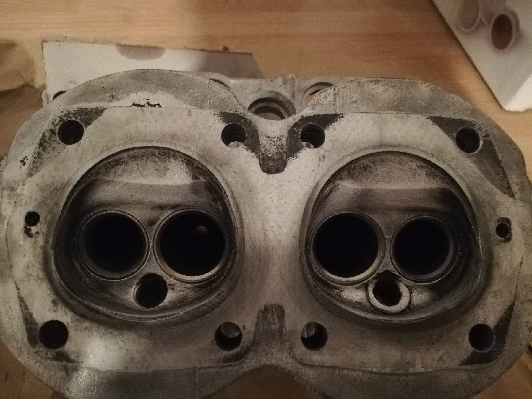

..Silvio dovrebbe mostraci la testata, si comprende meglio,...fotografa i pistoni e ignora la testa ???
La testata dopo i pistoni è quella che desta più interesse...mentre a lui interessano quelle striature verticali sui cilindri, mah..

si mimidroma , ti confermo che i pistoni sono al PMS ( lo avevo già scritto in un precendente messaggio. Avevo già allegato la foto della testasta che ora allego nuovamente. grazie ancora ..aiutatemi a capire come muovermi

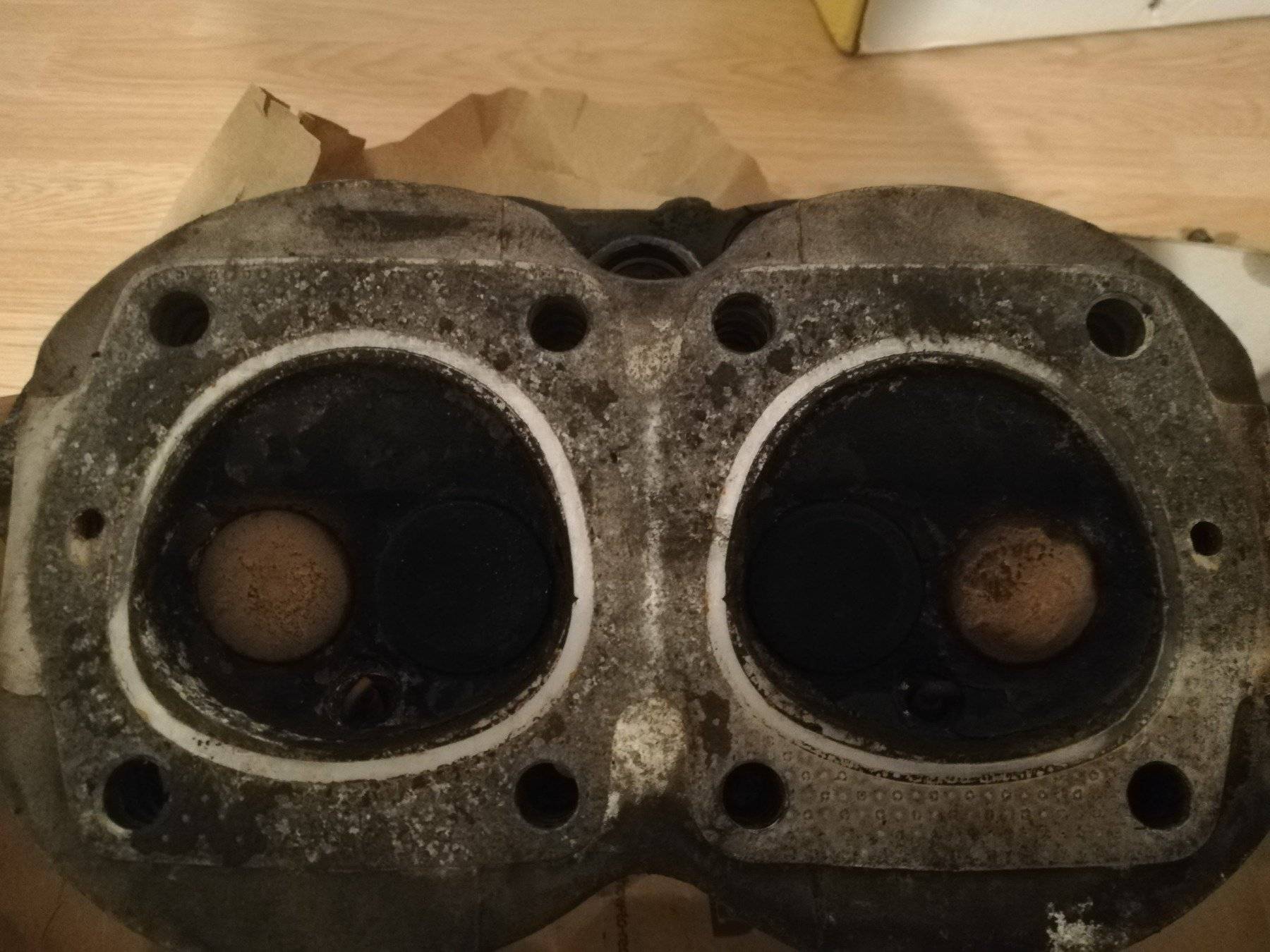

Sono stati fotografati pistoni e cilndri nelle condizioni che abbiamo visto...questa testa sembrerebbe non appartenere al motore in questione...e neanche pulita ieri..

Si certo la testata è stata pulita non appena smontata, due settimane fa con idropulitrice e spazzola. Il cielo dei pistoni non è stato pulito. Per lappatura cosa si intende Truvlino??infiltrazioni di acqua non penso neanche io, certo non so se il vecchio proprietario per molto tempo non ha utilizzato il motore. Grazie

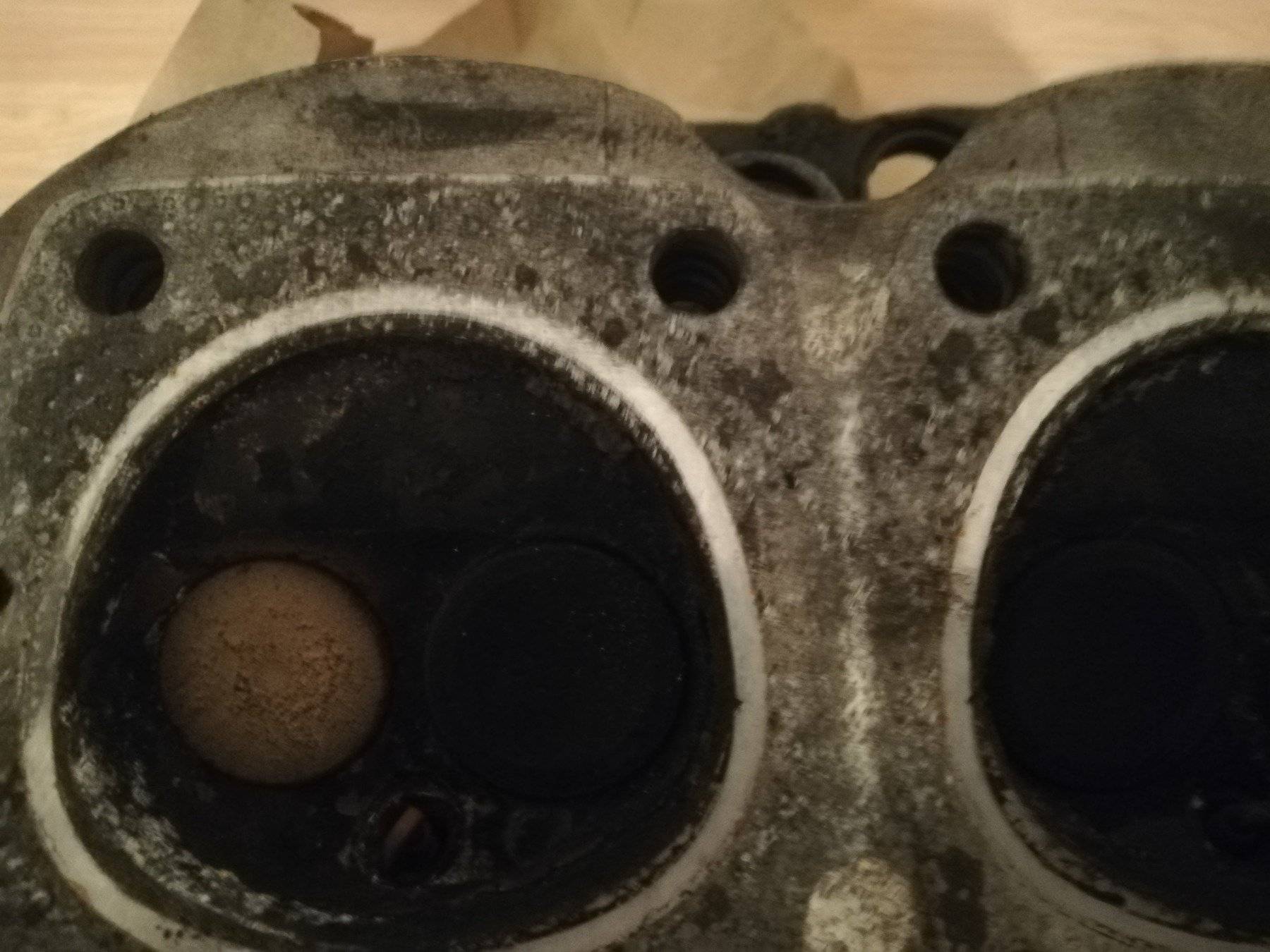

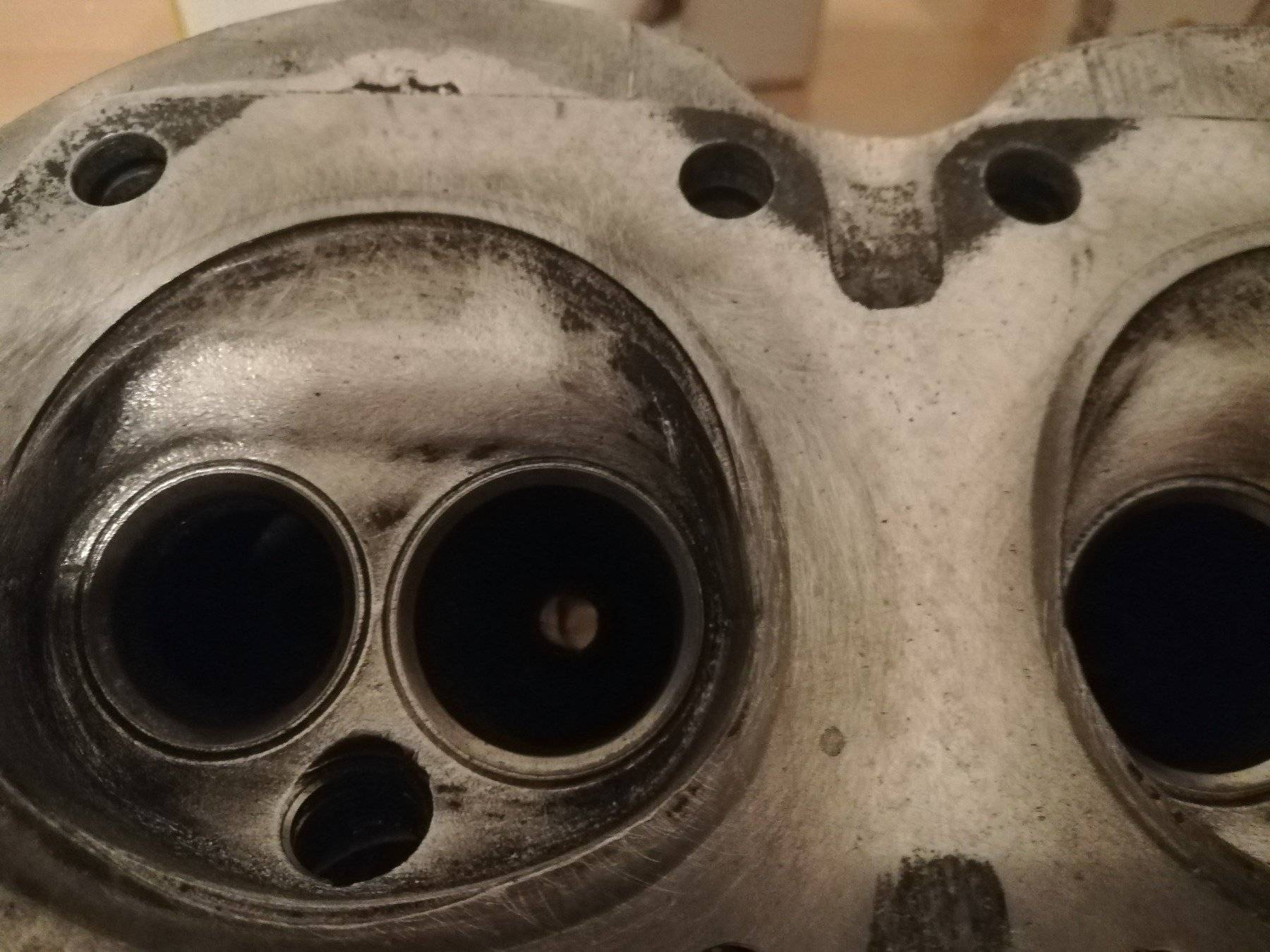

La camera di scoppio è stata lavorata internamente per fare spazio al tassello, si vedono benissimo i segni lasciati dall'utensile appena sopra le valvole, si è reso necessario creare un piano (spazio) nella parte opposta per impedire alla sommità del tassello di venire a contatto con la testa.
..quello che non capisco è questo :
Che senso ha montare un pistone con le caratteristiche che conosciamo.. e poi essere costretti ad asportare del materiale (internamente alla camera di scoppio) per fare spazio al tassello, forse il pistone non arriva a fine corsa ?
..o forse si, il dubbio dei cilindri sollevati mi resta...con un pistone munito di un tassello "normale" l'assemblaggio sarebbe stato moooolto più semplice.
La parte superiore di un pistone (quando non è piana) non è fatta a caso, come pure la conformazione di una camera di scoppio, la stessa posizione della candela, etc..etc
L'innesco della miscela produde un'onda di pressione anomala quando questi particolari non sono concordati fra di loro..il risultato è poi visibile sui pistoni...magari è proprio la causa che produce quel "rumore misterioso" (risonanza) del motore.

Nell'altra testata le valvole hanno un diametro maggiore..

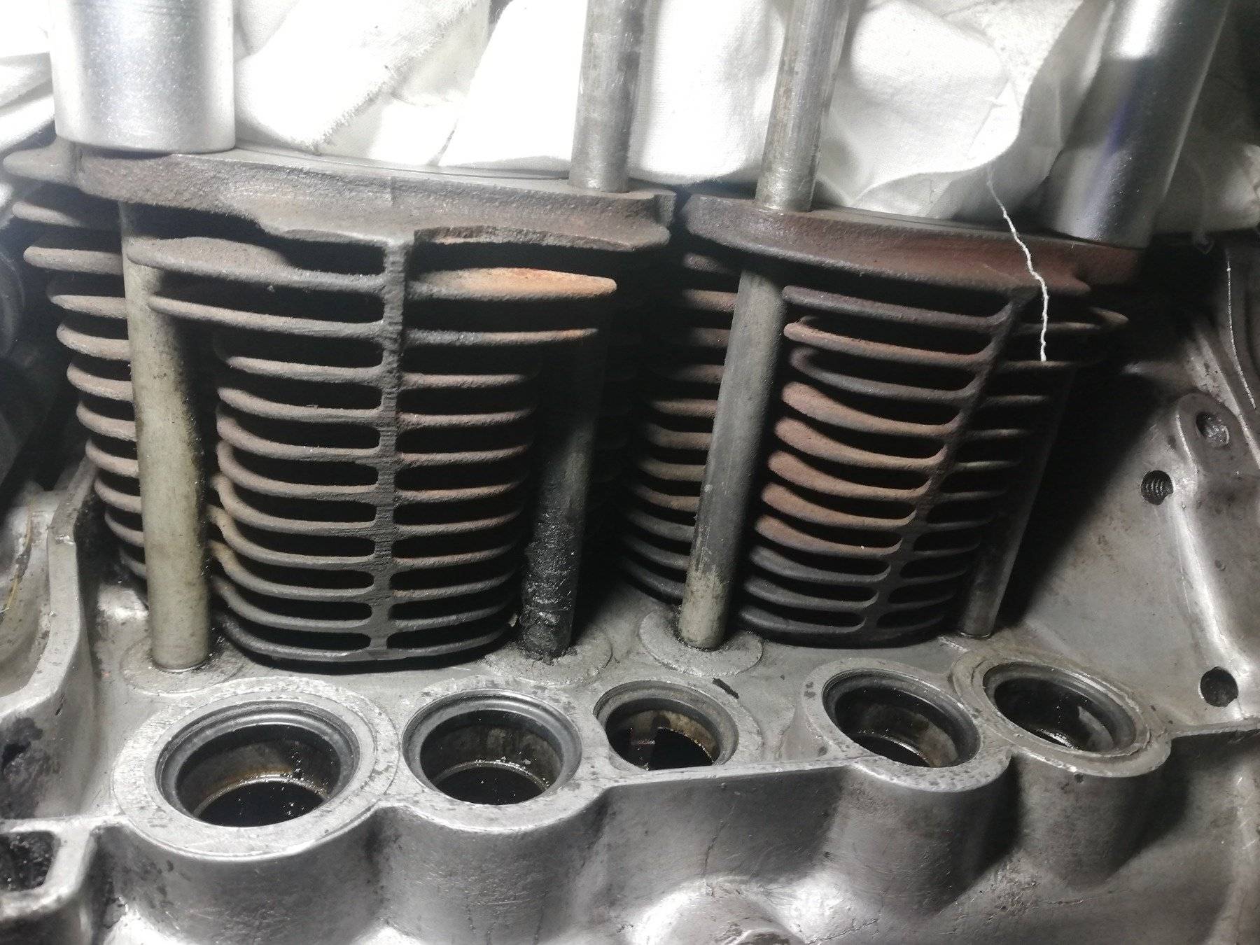

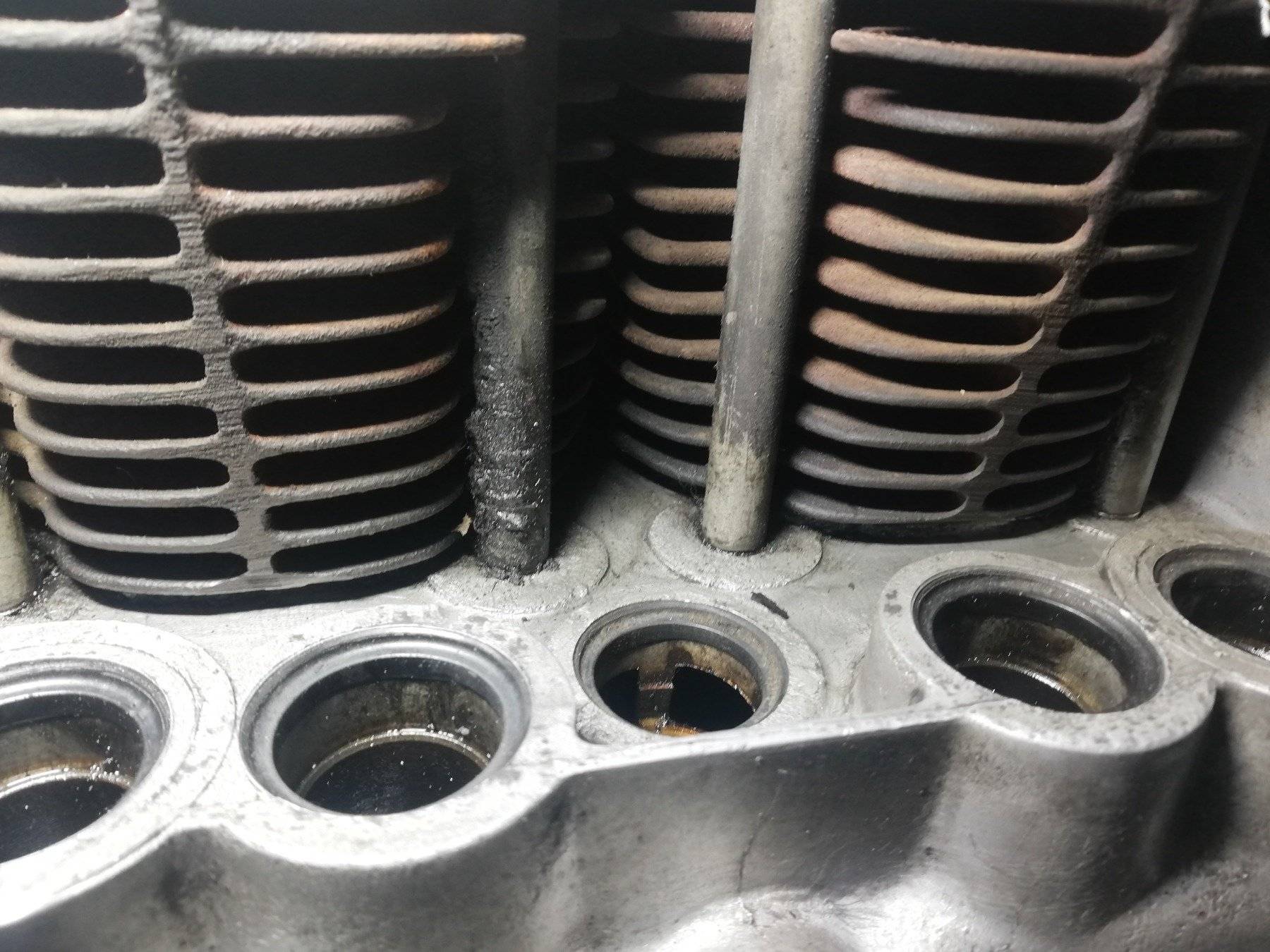

Ciao allego foto dei cilindri... Non sembrano sollevati.. Attendo Vs suggerimenti... Grazie
