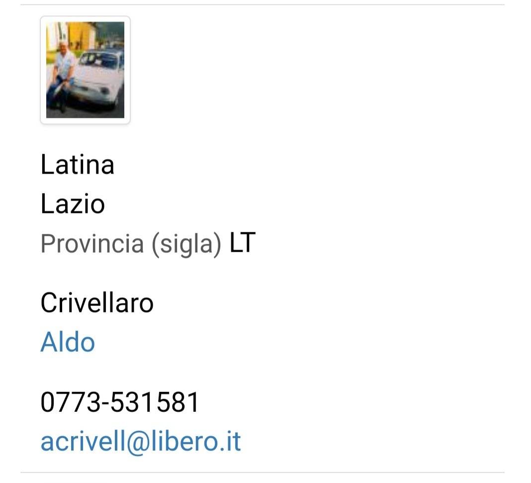

La mia domanda è: c'è qualcuno In zona Latina e provincia che potrebbe darmi una mano nella carburazione /messa a punto di questo motore? purtroppo non so più a chi rivolgermi. Vorrei davvero farlo funzionare.
Grazie a tutti anticipatamente e buona giornata.
Anthony
Ciao Anthony
Io ti consiglio di provare a contattare il Fiduciario di zona. Magari conosce qualche officina specializzata in vecchi motori. ;)
Questa dalla pagina del club
Qui il sito ;)
https://www.500clubitalia.it/index.php?option=com_comprofiler&view=userslist&listid=5&Itemid=953&limitstart=0&searchmode=2&search=&cbsecuritym3=cbm_33cc2ea9_79b72dbd_933d804dffc17c6f477d815b4651af0d&cb_regione_fiduciario%5B%5D=lazio
Ringraziano per il messaggio: 500foreva

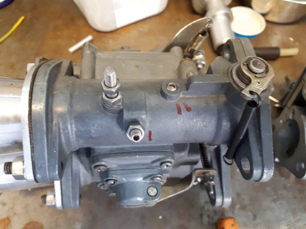

Nei 35 Solex della Fulvia 1300 i diffusori sono fissi, sono creati di fusione con il corpo del carburatore.
Se è stata fatta una modifica (qualora è possibile ???) è un'altra cosa...
..In questo caso, non ha senso lasciare ancora i 31mm, forse ti confondi con la vite esterna che fa da fermo allo spruzzatore, sul carburatore da 35mm abbiamo soltanto una vite di fermo, è quella dello spruzzatore
Invece nei 32 mm ci sono 2 viti di fermo, una vite blocca il centratore di miscela (spruzzatore) mentre l'altra il diffusore, in questo carburatore i diffusori sono AMOVIBILI da 26 mm
Nei 35 mm c'è una sola vite ed è quella che tiene fermo lo spruzzatore, mentre dell'altra è riportata la sola sede, manca il foro filettato.
Nell'ultima foto in basso il carburatore è da 35, è visibile il diffusore riportato di fusione.
A mio dire, la miscela nella prima accelerata è troppo ricca...in parte è dovuto alla pompa di ripresa, non è tarata correttamente, la benzina che inietta deve compensare soltanto il ritardo dovuto all'inerzia della benzina a uscire dallo spruzzatore.
Occorre una persona competente, bisogna saper distinguere eventuali altre anomalie...quello che a volte sembra poi non lo è.
Visto il diagramma della distribuzione, era meglio quello da 32 con i diffusori da 26, in questo caso era possibile alternare altre regolazioni sostituendo (o modificando) i diffusori da 26.

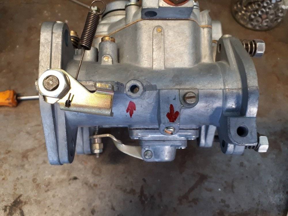

il carburatore è identico a quello di mimidiroma (quello che si vede in questo topic nelle sue risposte).

Negli ultimi modelli da 35 mm la pompa di ripresa "imita" il modello Fiat 124 / 1100R.
Avevo scritto di fare una foto da sopra e sotto il carburatore...proprio per vedere la conformazione della pompa di ripresa
Il carburatore nella foto è uno di questi, la membrana della pompa è diversa, lo è pure la taratura, ovviamente sui motori Lancia.

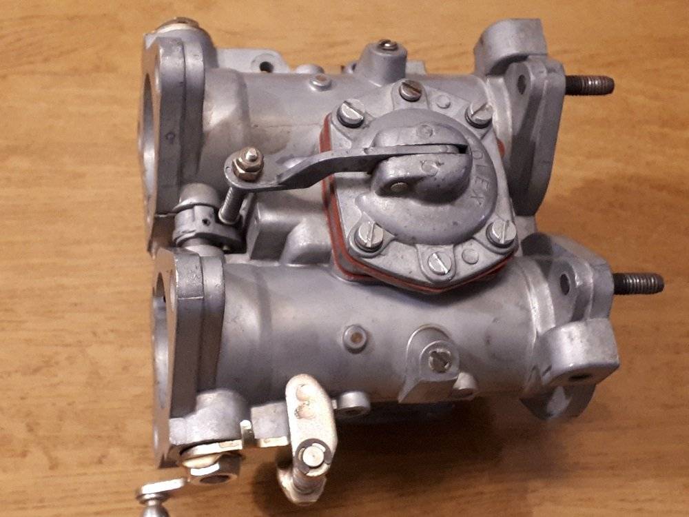

Credo di capire che nel Weber in questione la pompa di ripresa è del tipo meccanico...potresti provare a montare i getti pompa da 35...oppure provare uno scarico pompa più piccolo..
..a parità di taratura del getto-pompa, uno scarico più piccolo arricchisce la pompata ( "è più lunga" ).

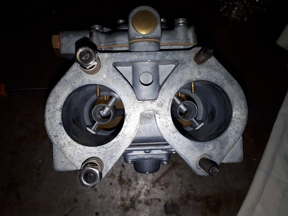

Ne sto ormai uscendo pazzo. Ho notato (sempre sul dcoe40 ) che, dopo numerosissimi tentativi, smagrendo il getto massimo fino a 105!, freno aria 200 e tubetto F16 la carburazione non cambia quasi per niente... rimango sempre molto grasso da circa 1/3 di acceleratore fino a tavoletta... (AFR 10.0 fisso quando invece dovrebbe essere circa 13,5). La macchina è molto pigra a prendere giri dalla 3à in poi (sopra i 3000 giri fatica davvero molto). Alla ricerca di qualche soluzione, su youtube ho visto un signore americano che forava i tubetti emulsionatori del suo maggiolone (da quel che ho capito diceva che i tubetti della weber, nel suo caso F11, tendono ad arricchire la miscela di molto). Forando questi tubetti, dopo diverse prove pratiche, riusciva ad ottenere un rapporto aria/miscela quasi decente... Vorrei provarci anche io acquistando un paio di tubetti F11 (come nel video). Cosa mi consigliate di fare? A quanto pare sembra che siano i tubetti emulsionatori sbagliati ad ingrassare a dismisura la miscela. Attualmente, come già detto, per il circuito del max. monto 2 tubetti F16 così equipaggiati: freni aria 200, getti max ora 110 (105 mi parevano eccessivamente piccoli nonostante la carburazione era grassissima).
Consigli su che tubetto montare? avete già sperimentato cambi di tubetti per migliorare la carburazione sull'auto? forati?
Grazie a tutti e buona giornata

I fori presenti sulla superficie dei tubetti di emulsione servono per controllare la carburazione nella SOLA FASE DI ACCELERAZIONE DEL MOTORE...quando dalla posizione di farfalla chiusa iniziamo a aumentare il regime del motore.
..con l'aumentare del regime, la benzina presente all'interno del pozzetto (alloggiamento dell'emulsionatore) e internamente al tubetto di emulsione inizia a scendere di livello (è indipendente da quello della vaschetta)...
..da adesso l'aumento della depressione che si è creato all'interno del diffusore richiamerà aria pure attraverso il freno aria.
L'aria entrando nell'emulsionatore "raccoglie" la benzina e uscendo attraverso i fori presenti sull'emulsionatore si unirà a quella fornita dal getto del max proseguendo poi insieme verso lo spruzzatore
Questo arricchimento è solo momentaneo, un po come fa la pompa di ripresa..
I fori presenti sul tubetto di emulsione servono soltanto per arricchire o smagrire momentaneamente la miscela, avviene in base alla quantità, il diametro e la posizione che hanno intorno al tubetto di emulsione..e comunque soltanto nella fase di accelerazione...o dopo una decellerazione quando poi dovremo rilanciare il motore.
