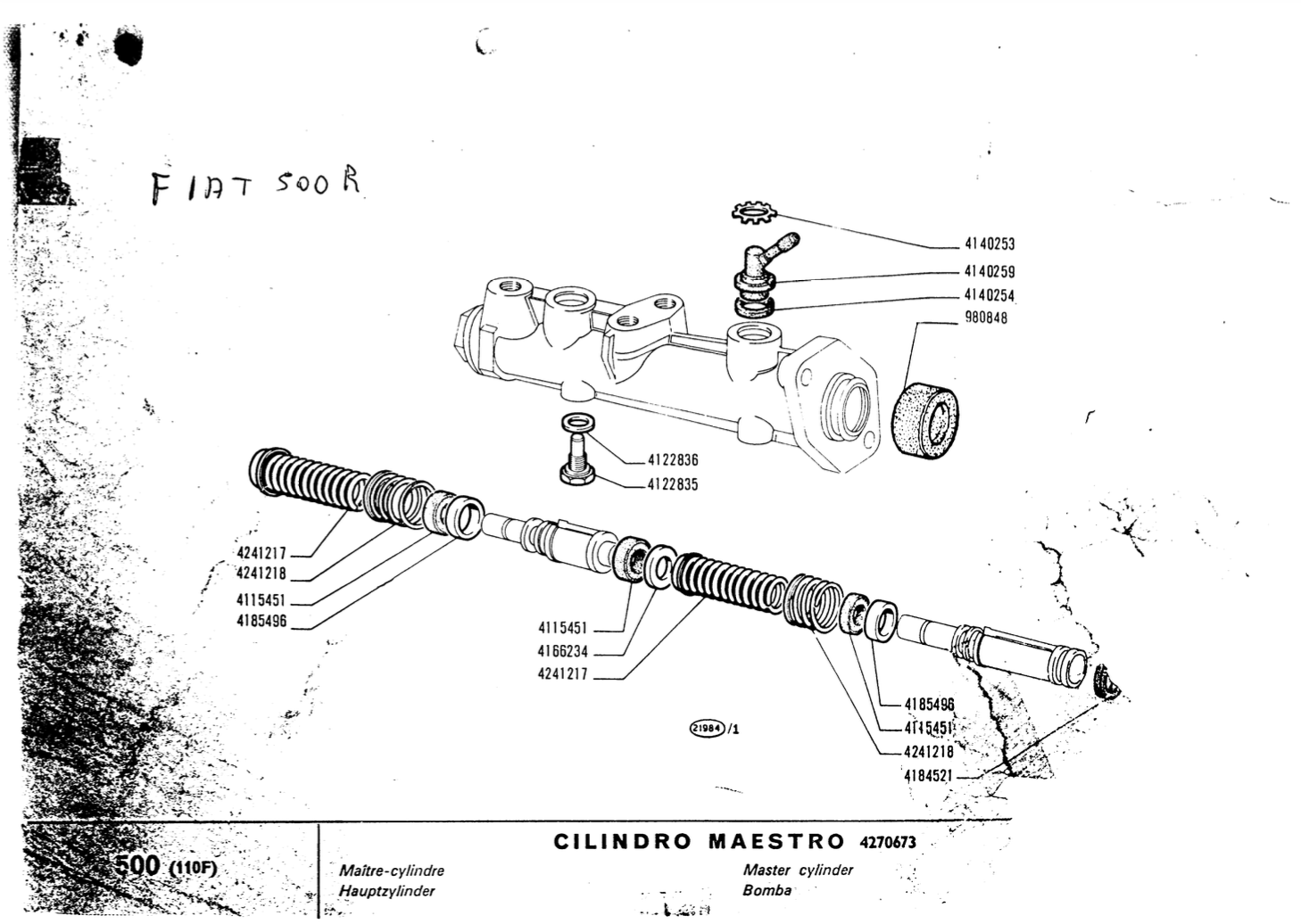

Ciao a tutti,

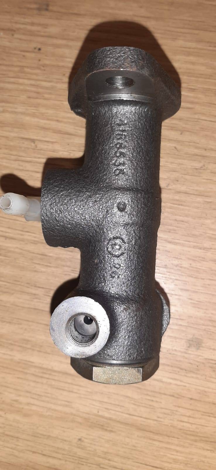

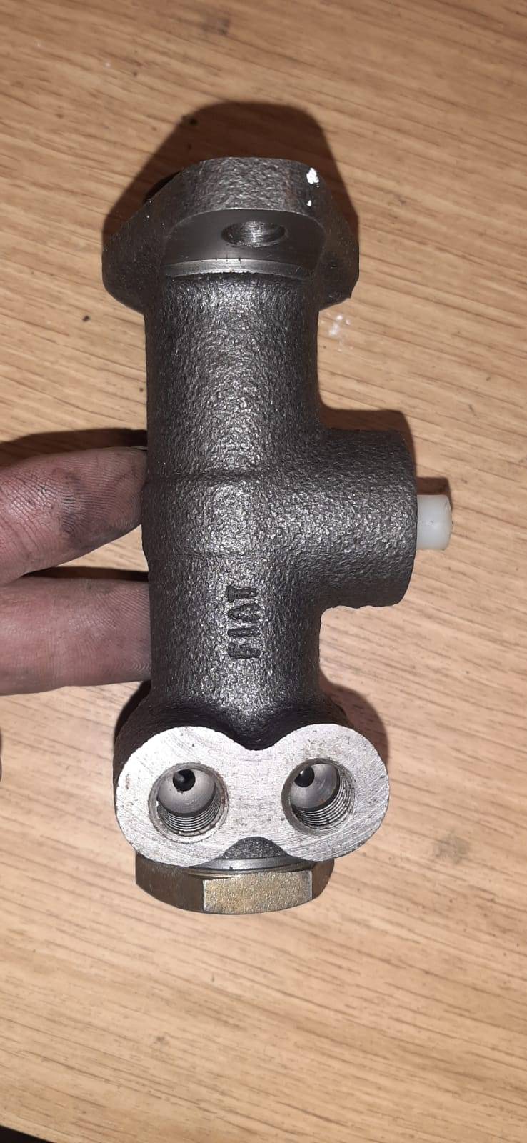

ho bisogno di un aiuto sulla pompa freni originale della fiat 500 R. Non riesco a capire quale modello è il modello originale di primo impianto. Mi sono imbattutto in un vecchio catalogo ricambi (allego foto) che mi sta mandando fuori strada. come codice ricambio riporta 4270673. Però devo dire che tutti i ricambi mi portano alla pompa freni che allego, con codice 4188536. Tuttavia, il codice ricambi originale della 500 R mi indica come codice ricambio 4291870 che, come immagine, è uguale alla foto che vedete con codice 4188536. Qual è la verità? Se qualcuno ha una foto di una pompa freni di primo impianto della 500 R e ha voglia di mandarmela mi sarebbe di grande aiuto.

Ciao Umbus500,
grazie per il suggerimento ma io sto facendo un restauro conservativo, riportando la 500 come era in origine (come ricambi il più possibile originali) Credo che quella che ho postato in foto in realtà sia proprio originale fiat da fondo di magazzino.
