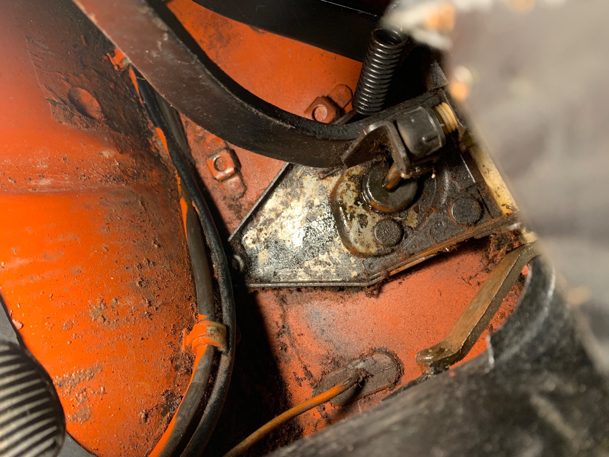

Buongiorno amici, ho notato un calo del livello liquido dei freni nella vaschetta della mia R, subito ho fatto l’ispezione nella parte interna delle ruote, ma era tutto asciutto, nel supporto della pedaliera dove c’è il gommino e il puntalino della pompa freni ho trovato un po’ di gocciolamento di liquido come in foto
Cosa conviene fare mettere una pompa nuova oppure se è possibile revisionare quella montata se trovo qualcuno in zona che fa la revisione?

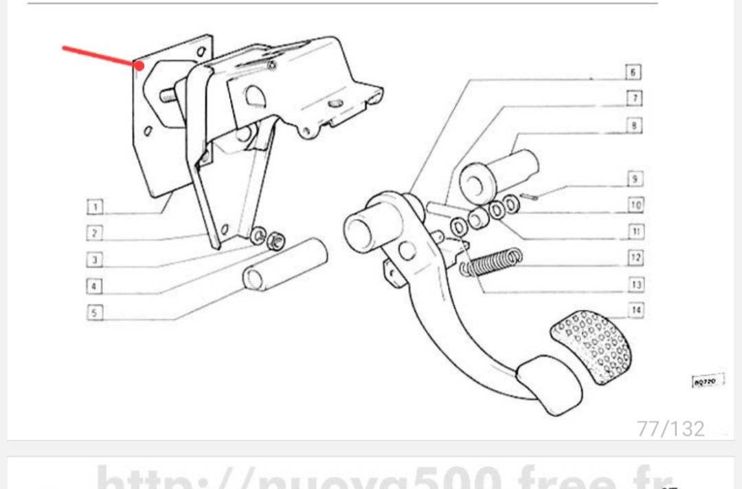

In realtà fra il supporto dei pedali e la carrozzeria andrebbe interposta una guarnizione, come illustrato sul catalogo ricambi.
Si tratta di un sottile spessore in juta.

La pompa NON deve essere a contatto con la scocca, si avvita sui due prigionieri saldati al supporto della pedaliera, passando attraverso la feritoia nella lamiera.
Tra pompa e pedaliera non ci sono guarnizioni. ;)
È sempre indicato smontarla dall'esterno dell'abitacolo. Se vuoi smontare i pedali, fallo pure, ma dopo aver svincolato la pompa.
