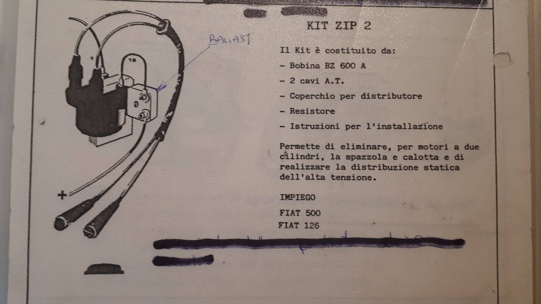

La ballast serve soltanto se monti la bobina in resina della Panda 30, quella con 2 uscite..i cavi che escono vanno direttamente sulle candele, con questa bobina si ottiene nello stesso momento 2 distinte scintille sulle candele... (sembra ma non è così) e si fa a meno della spazzola rotante.
La ballast è letteralmente una "zavorra", la bobina Panda 30 lavora con una tensione appena inferiore ai 12 V e ne evita il riscaldamento

Quindi da quello che mi dici, se ho un' accensione tipo accuspark è consigliabile fare la combo con una bobina panda 30?

Mi hai dato un buon suggerimento! Effettivamente tra tutti componenti che ho sostituito quello è ancora il suo originale del 1975! In effetti ho notato in quest' ultimo periodo che anche il display della radio tende a sfarfallare e non forma "le scritte" in modo giusto. probabilmente sostituire quel componente è una buona idea.
