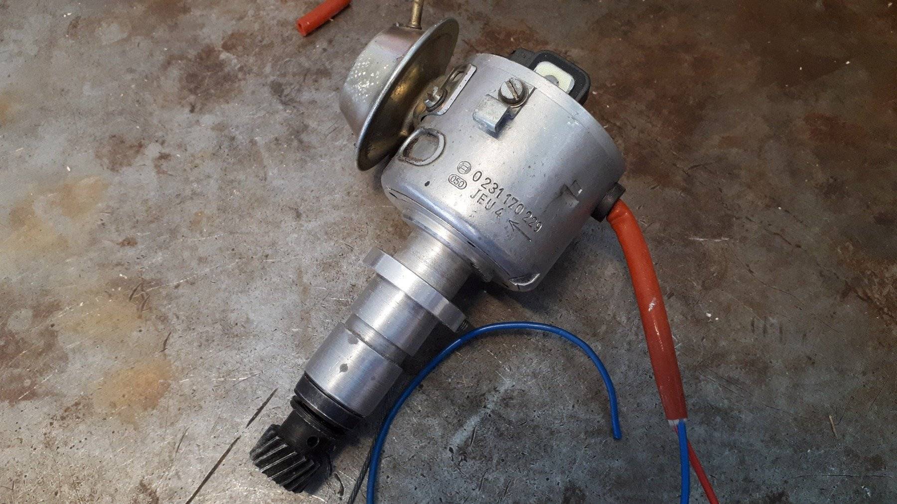

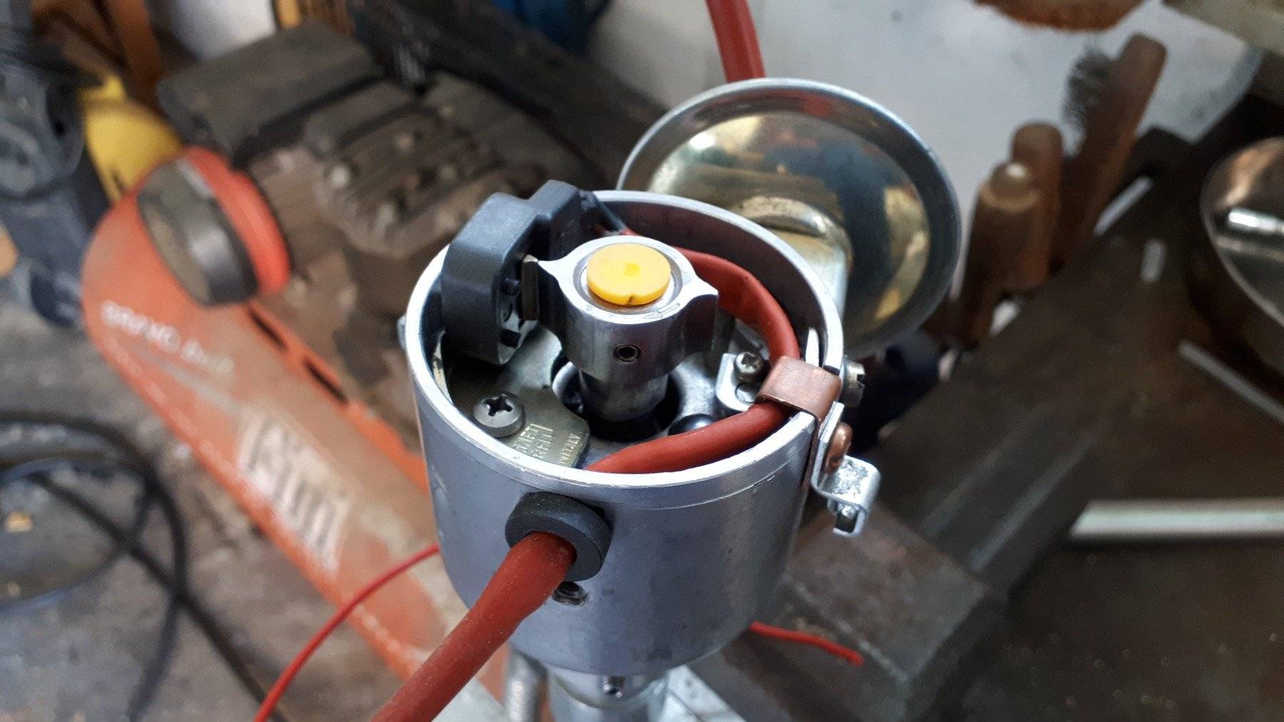

Questo l'ho fatto io :laugh:
E' uno spinterogeno Bosch a puntine adattato per essere istallato su un motore 500/126 .
Ho applicato sopra il piatto porta-puntine un impulsore della Magneti-Marelli..
L'asse è della 126 e l'ngranaggio attualmente è quello della Panda (per farlo completo)..lo avevo già mostrato.
Non è una cosa semplice ma è possibile farlo. :)
