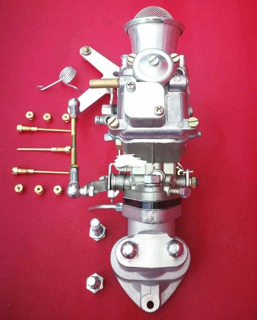

Buongiorno..qualcuno di voi ha avuto esperienza con il carburatore nuova produzione replica dell orto fzd 32/28?chiedo perché l ho visto su internet ed il prezzo si aggira intorno a quelli usati originali e se sono di produzione italiana...grazie mille

Ciao, non ho mai sentito parlare di queste riproduzioni, se hai modo di postare una foto che non comprenda riferimenti al rivenditore possiamo farci un'idea della qualità. L'aspetto esterno può già essere un indicatore.
Io in linea di principio a parità di prezzo preferirò sempre un usato ben revisionato ad una riproduzione moderna.

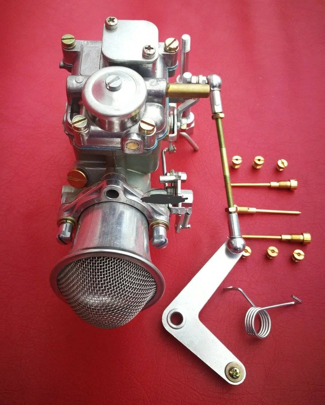

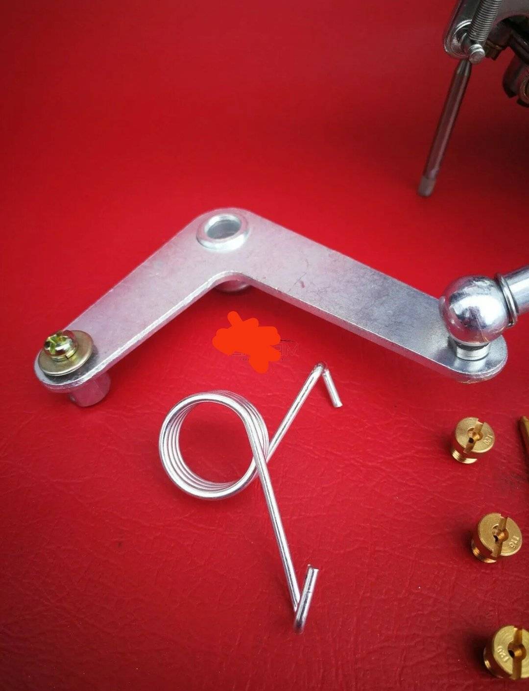

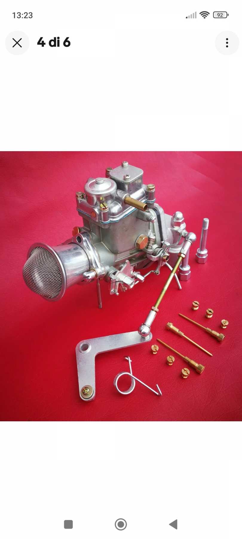

Ecco le foto...

A vederlo sembra ben fatto :) Per avere un termine di paragone, questo è un Weber 28 cinese
Sostituirei però il tromboncino d'aspirazione con un filtro conico.
