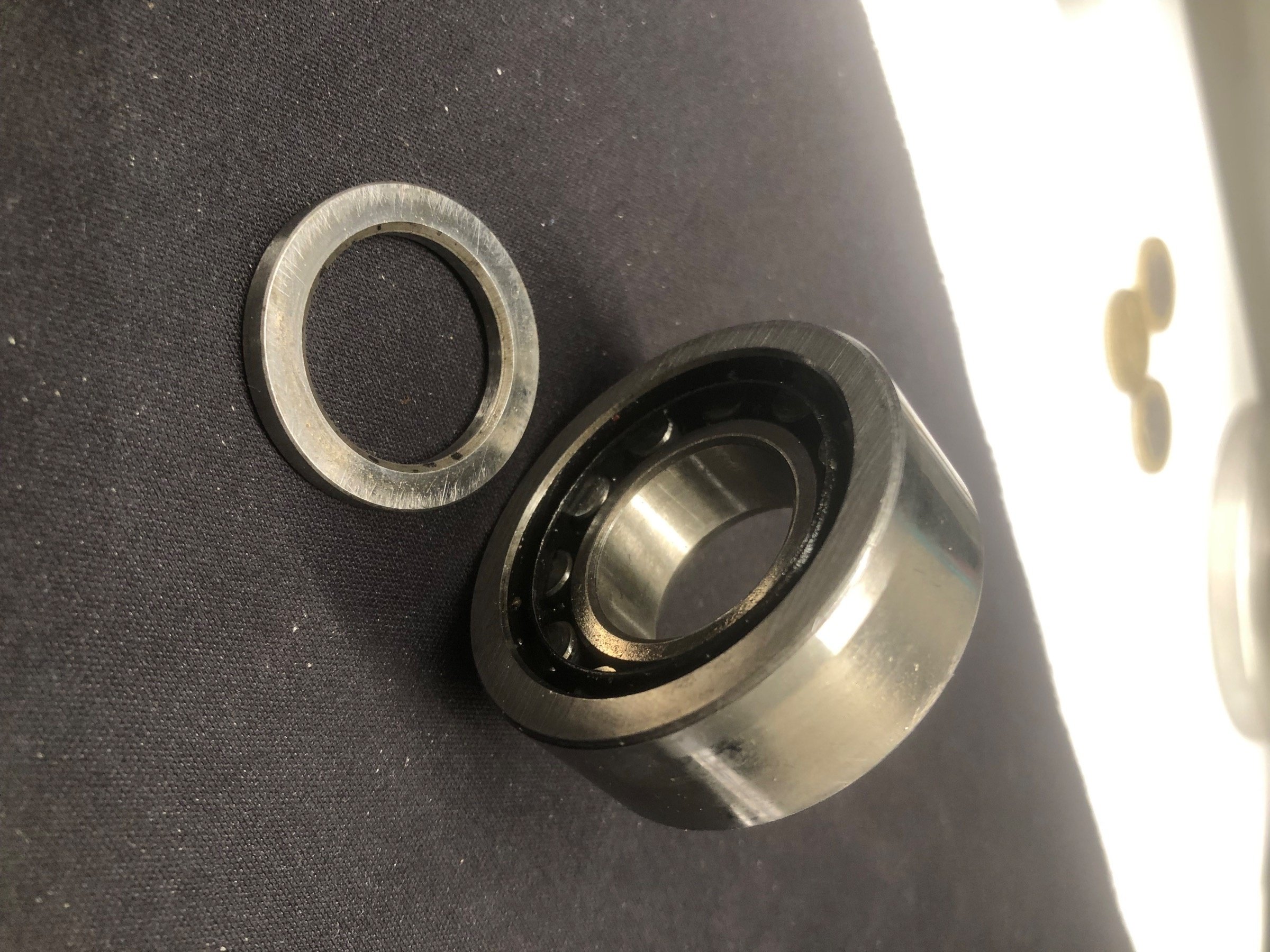

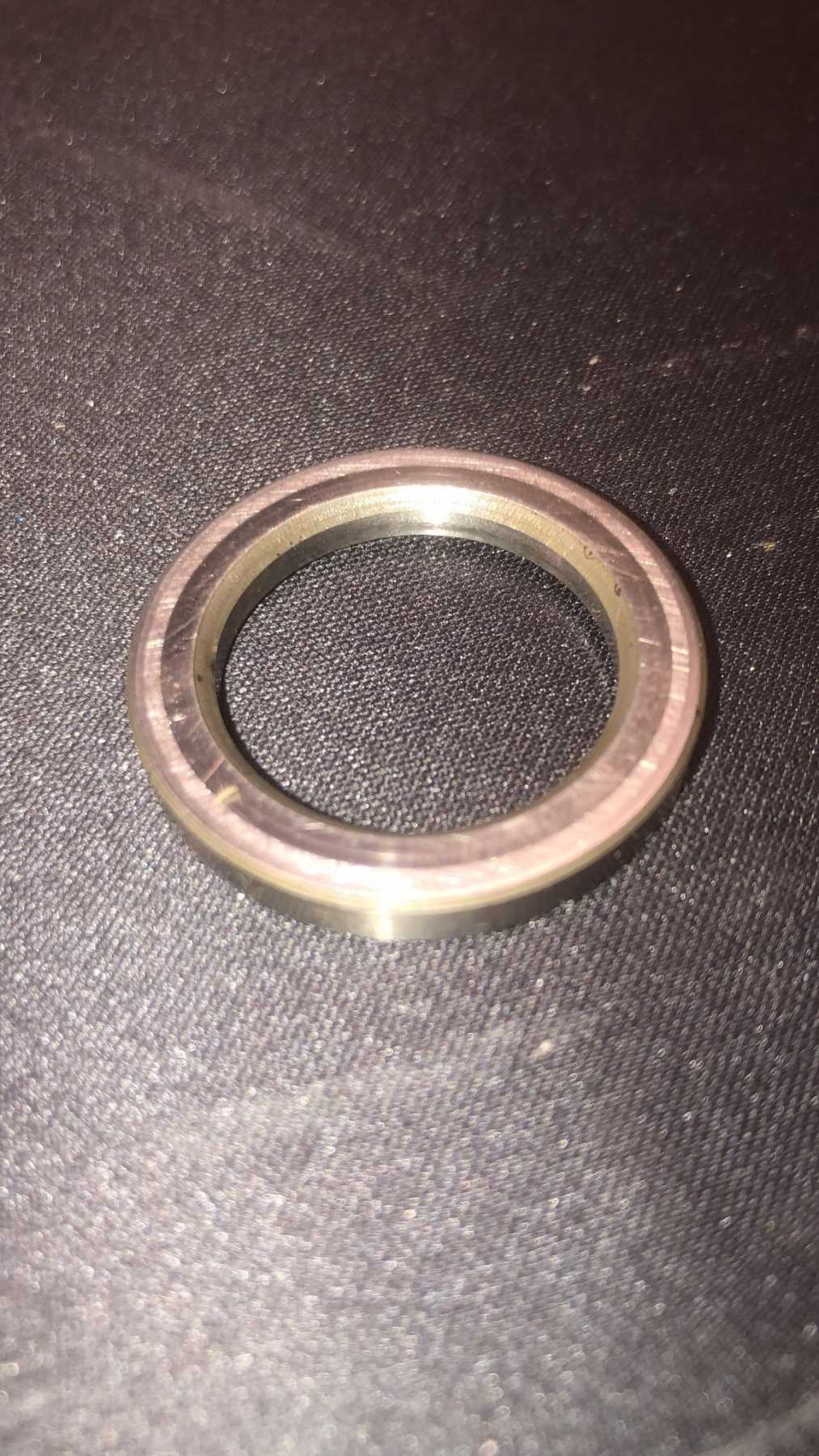

Buongiorno a tutti,
stavo restaurando un cambio sincronizzato che mi regalarono un paio di anni fa mi sono accorto che avanzerebbe questa rosetta abbastanza spessa che ha il foro centrale compatibile con il diametro dell'albero secondario dove c'e' il pignone.
Se lo installo sull' albero del pignone, non riesco ad installare la coppiglia sul bullone in quanto il foro risulta più basso una volta avvitato con dinamometrica a 3,5 kgm.
Qualcuno di voi molto più esperto di me riesce a dirmi dove cavolo va installata la rondella .
Invio le foto dell'oggetto.

Se ben ricordo, e a vedere dal disegno mi pare di poterlo confermare, c'era una rondella del genere sul lato anteriore del cuscinetto posteriore (quello a rulli) dell'albero secondario. Starebbe fra l'interno del cuscinetto e le rondelle di rasamento.

Intanto grazie Lucio per la risposta ma ho provato ad inserire la rondella da tua descrizione , ma così facendo non riuscirei a inserire la coppiglia in quanto il foro sul filetto non è scoperto ovviamente serrando il dado con la coppia giusta .

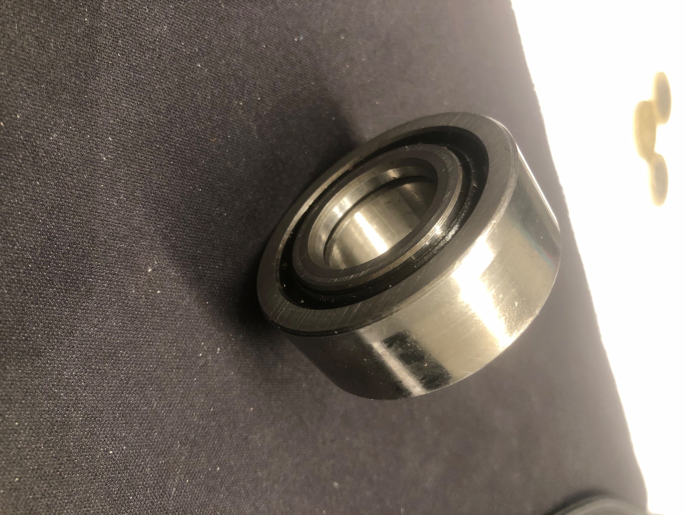

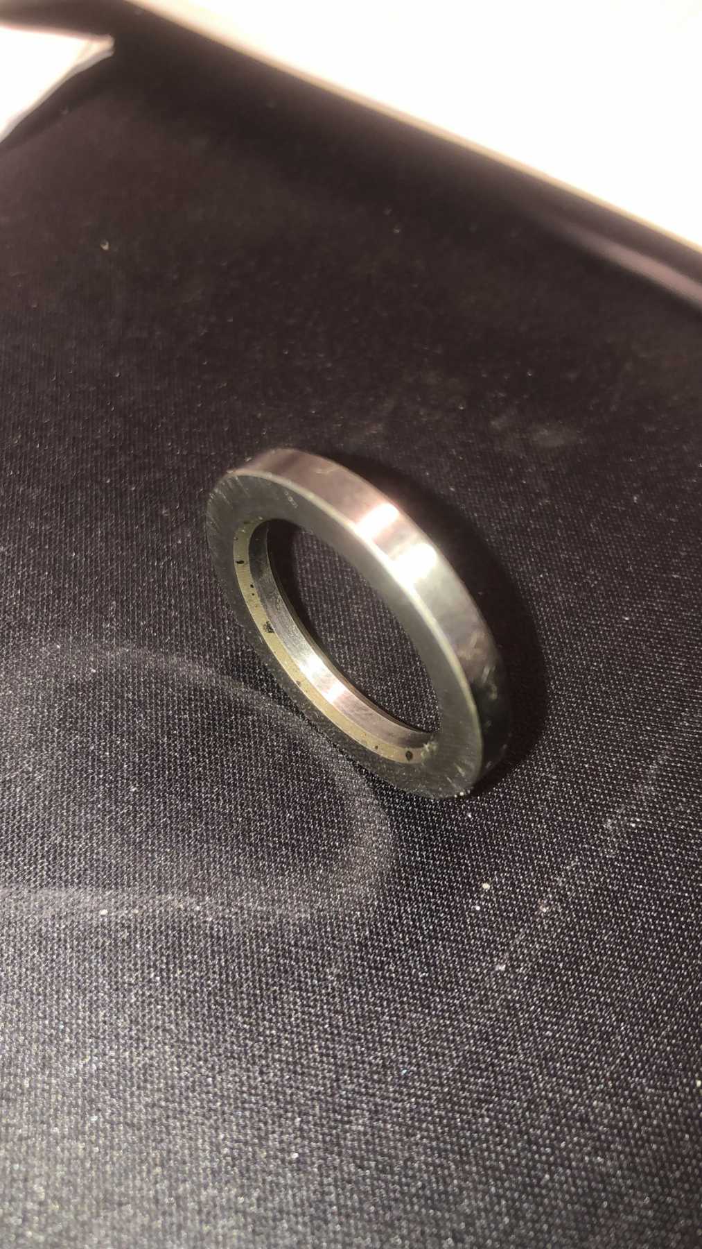

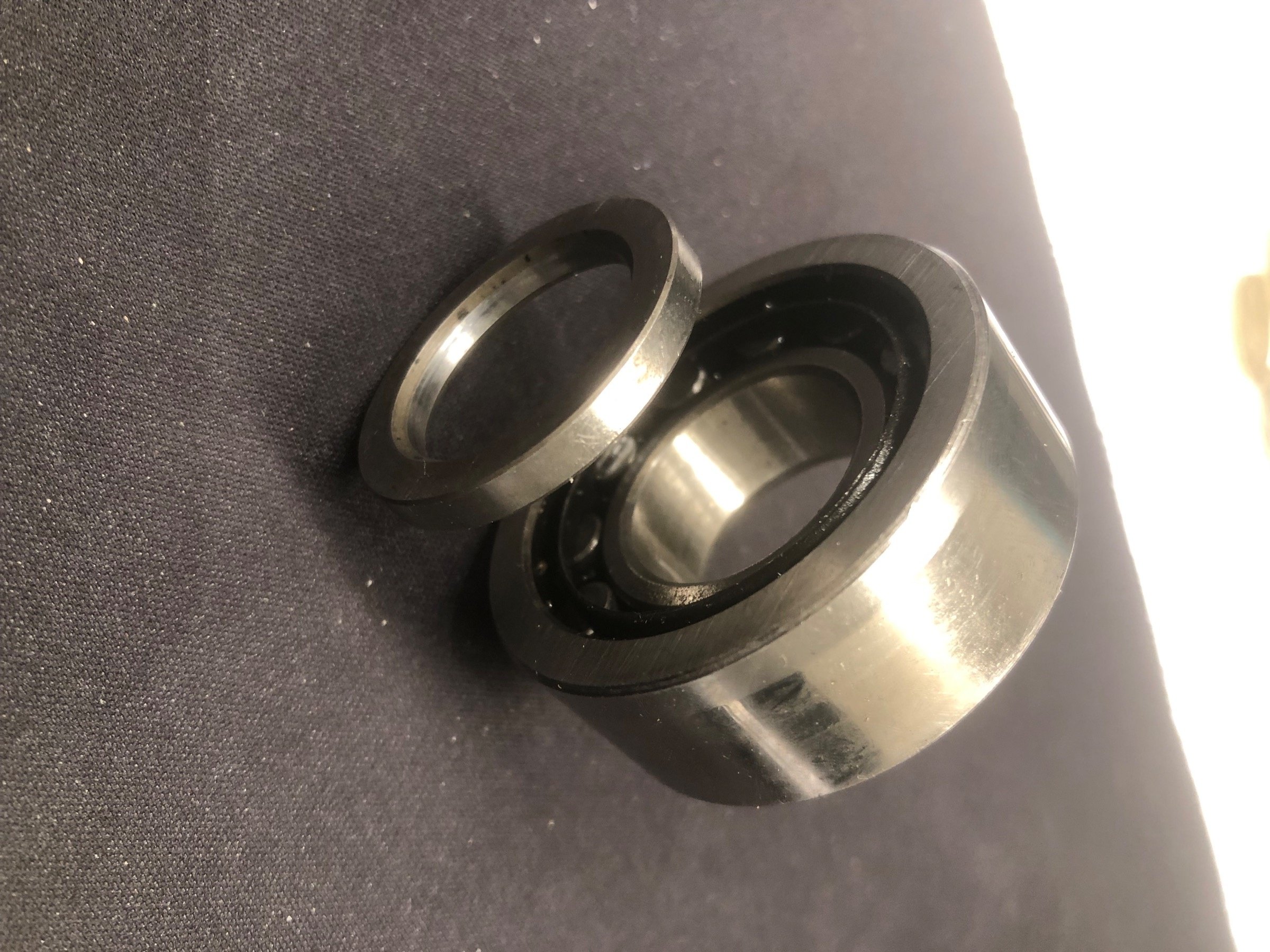

Lucio guardando meglio ho capito!!!
Era una parte del vecchio cuscinetto . Allego il tutto grazie Lucio senza di te non ci sarei arrivato . Graxie !!!!
