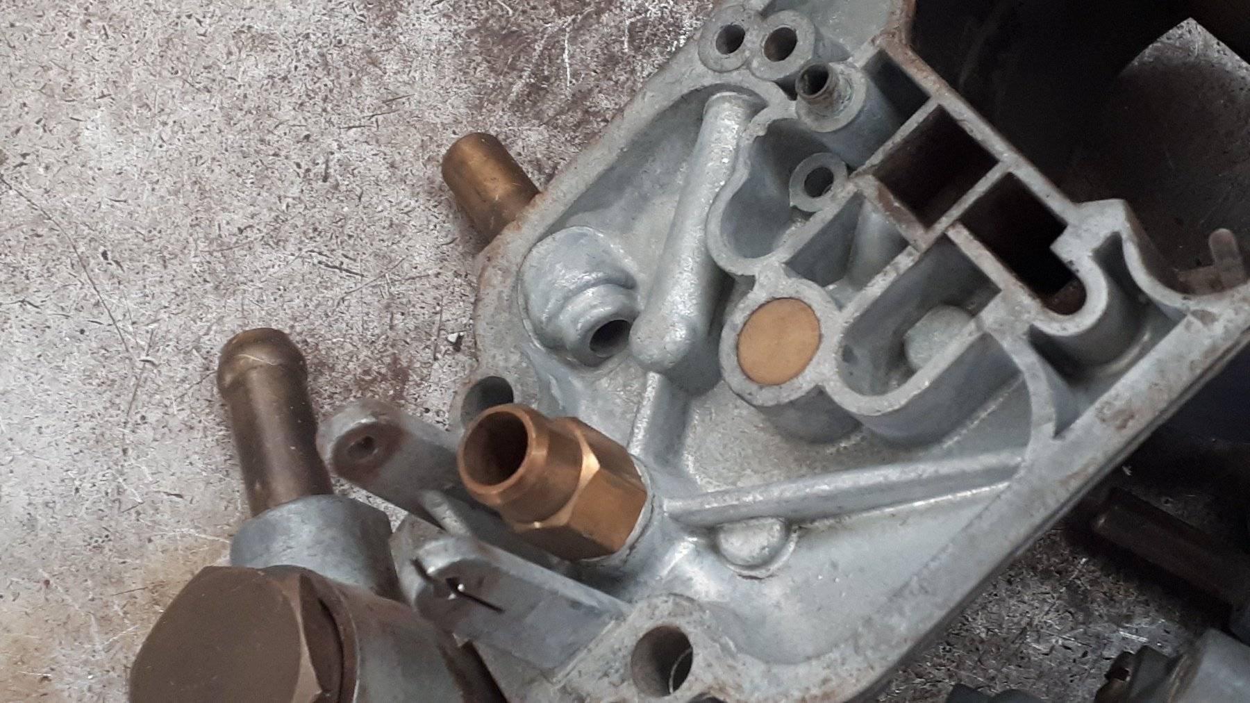

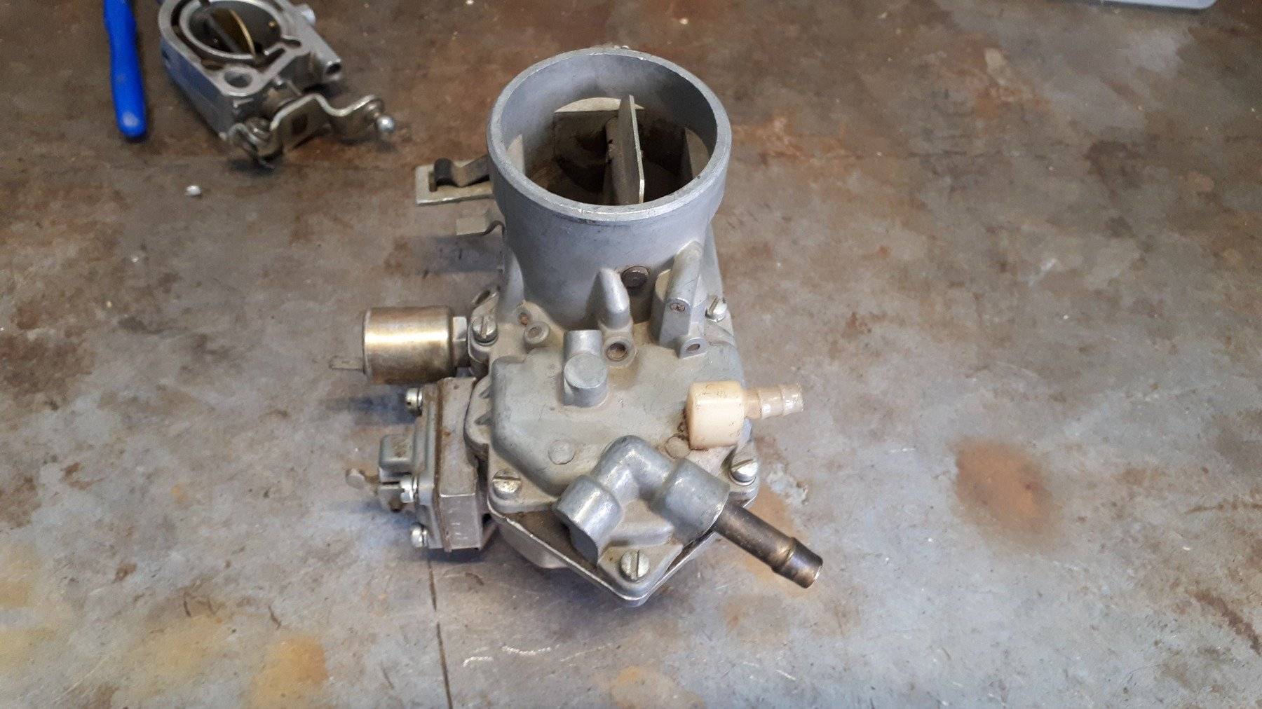

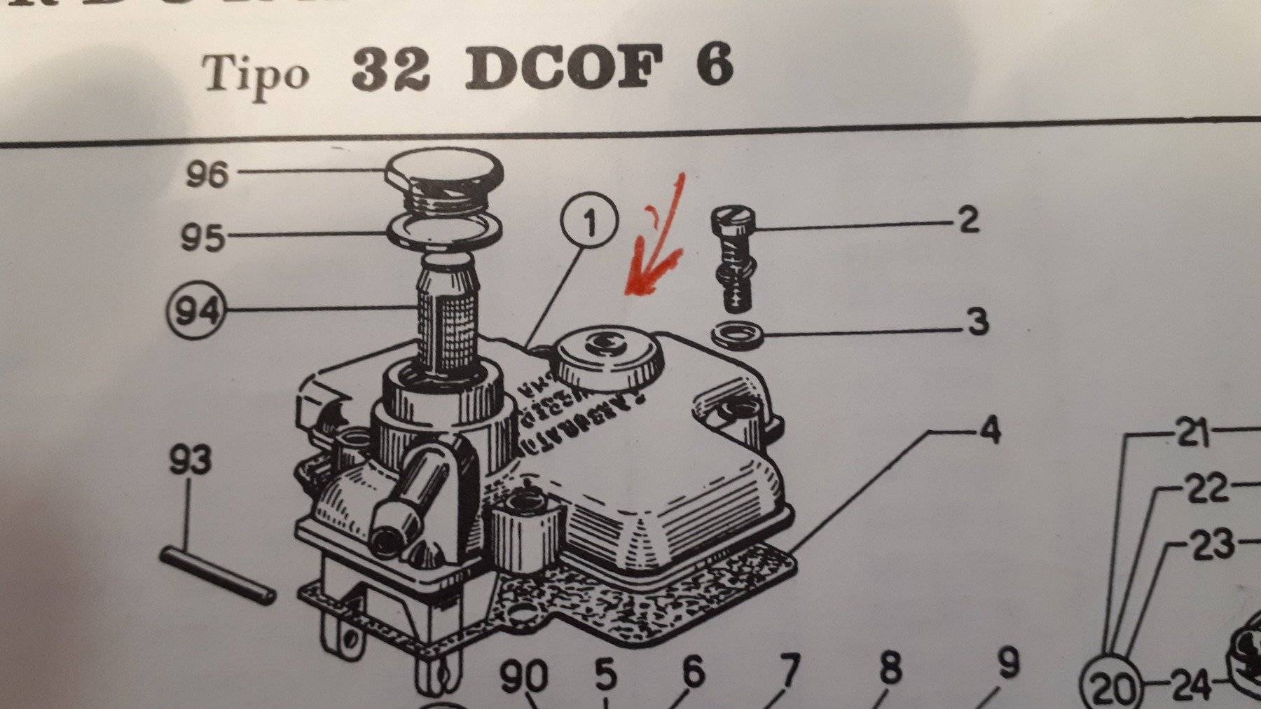

"Forse" ho capito cosa intende Abartista...
Creare sopra la vaschetta una presa d'aria sul tipo del Weber 32 DCOF ?
I primi carburatori orizzontali della Weber erano prodotti dalla Holley (USA), il coperchio della vaschetta era privo di quella presa-aria che ho indicato con la freccia rossa, infatti quando ci capitava una 124 primo tipo ( '62 / '63 ) dovevamo forare il coperchio e metterci sopra quel coperchietto.
Sulla 500 non ci siamo sono mai interessati di farlo perchè ( ieri ) tutti sapevano riavviare il motore..e poi, per il carburatore 124 era un aggiornamento della Weber, non un intervento fo-da-me
Mi auguro che sia questa la modifica, effettivamente una volta aperto uno sfiato ausiliario i vapori si dissolvono in parte nell'aria...
In parte però, perchè sotto a dove è posizionato il gomito, sul coperchio restano comunque le aperture da dove ugualmente i vapori della benzina possono rimanere nel motore
..ovviamente se abbiamo il sistema di aspirazione originale, se montiamo la "trombetta" l'aspirazione dell'aria è pulita
Mi ripeto, questa modifica per avviare meglio a caldo il motore della 500 non l'ho mai vista..

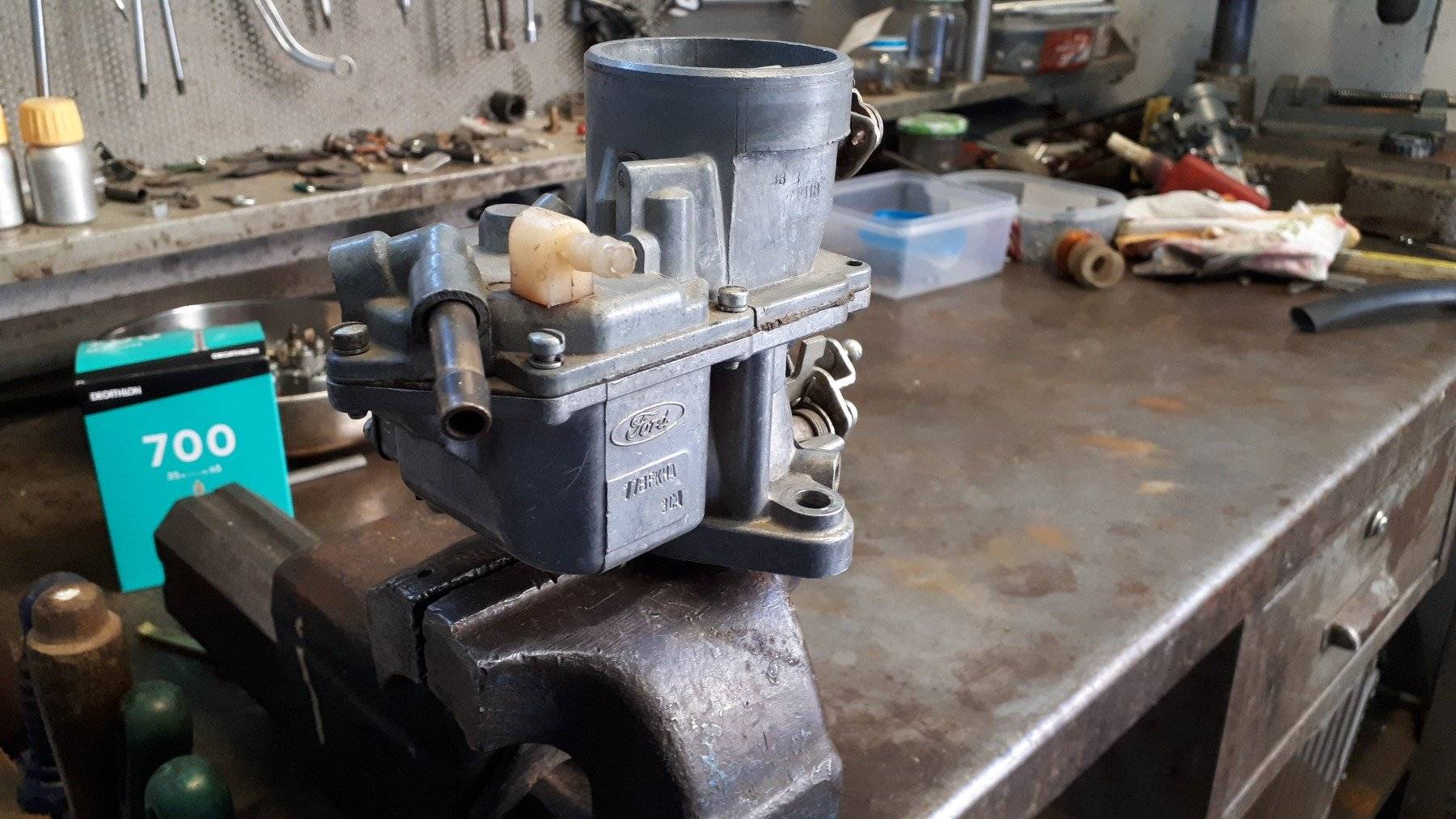

Anch’io non l’ho mai vista questa modifica,lo spunto l’ho preso da una kadett o Escort prima serie,erano carburatori che nascevano in origine con lo sfiato stampato sul coperchio ed un tubetto ad esso collegato che sfociava verso la parte bassa del motore. Io ne ho fatte molte di queste modifiche e non solo sulla 500,nessuno ha mai più avuto il problema dell’accensione a caldo

Ciao Francesco
Il carburatore in questione potrebbe essere questo della Ford Fiesta (vedi foto)...anche un 32 Solex della Renault 5 aveva un sistema simile...come pure è possibile anche su altri modelli di carburatori.
La Ford di sicuro, sul coperchio non vedo altre aperture per collegare l'ambiente della vaschetta con la pressione atmosferica.
La tubazione andava rivolta in basso per impedire un eventuale ingresso di spruzzi d'acqua dovuti alla pioggia.
Questo è un 32 in alluminio e il coperchio è pressofuso in zama..il diffusore è di fusione..il marchio è Ford, lo montavano pure le Ford Capri e un modello della Ford Cortina...forse pure la Taunus ...altri tempi :laugh:
Facendo un po di pulizia ho trovato un carburatore Weber della vecchia Ford Fiesta..anche questo coperchio ha un raccordo laterale per la "presa-aria" della vaschetta
Chi trova un tesoro...trova un sacco di amici
