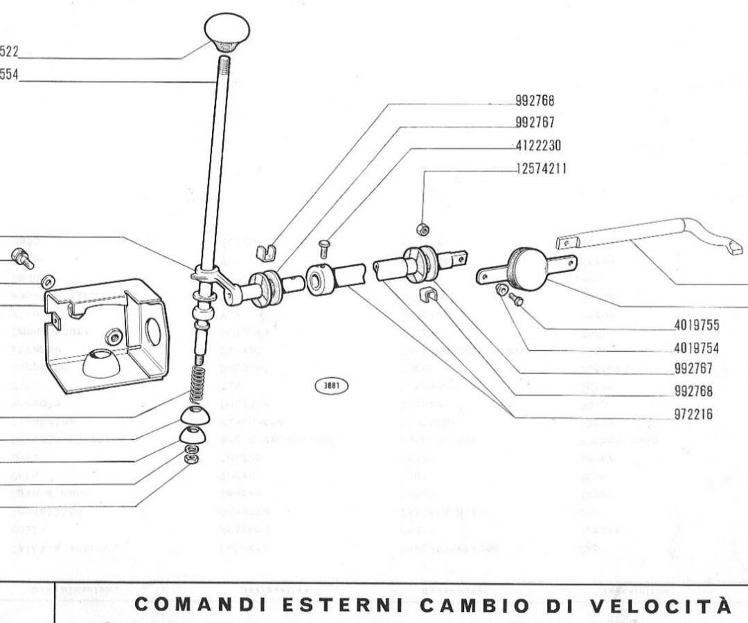

Buongiorno, oggi facendo un giro con la mia 500f del 1971 in salita è rimasta bloccata in seconda, provando a cambiare marcia sembra ci sia qualcosa in gomma che ostacola. Ho smontato le piastrine con la gomma al centro che collegano le due aste del cambio, la gomma al centro è abbastanza rovinata! Può essere dovuto a quello o a qualcos’altro nel cambio?

I fattori potrebbero essere diversi.
Sicuramente con il tirante elastico usurato la precisione degli innesti si perde.
Da verificare poi le boccole in gomma (una sul supporto leva e una all'uscita del tunnel), le viti che fissano il supporto stesso e l'accoppiamento fra la leva e l'asta di comando.
