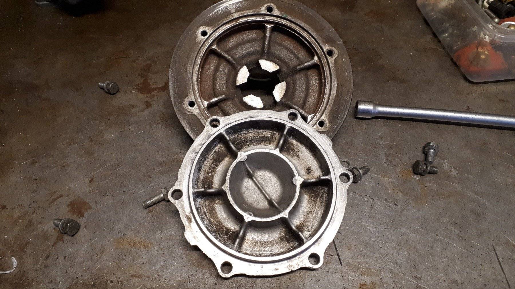

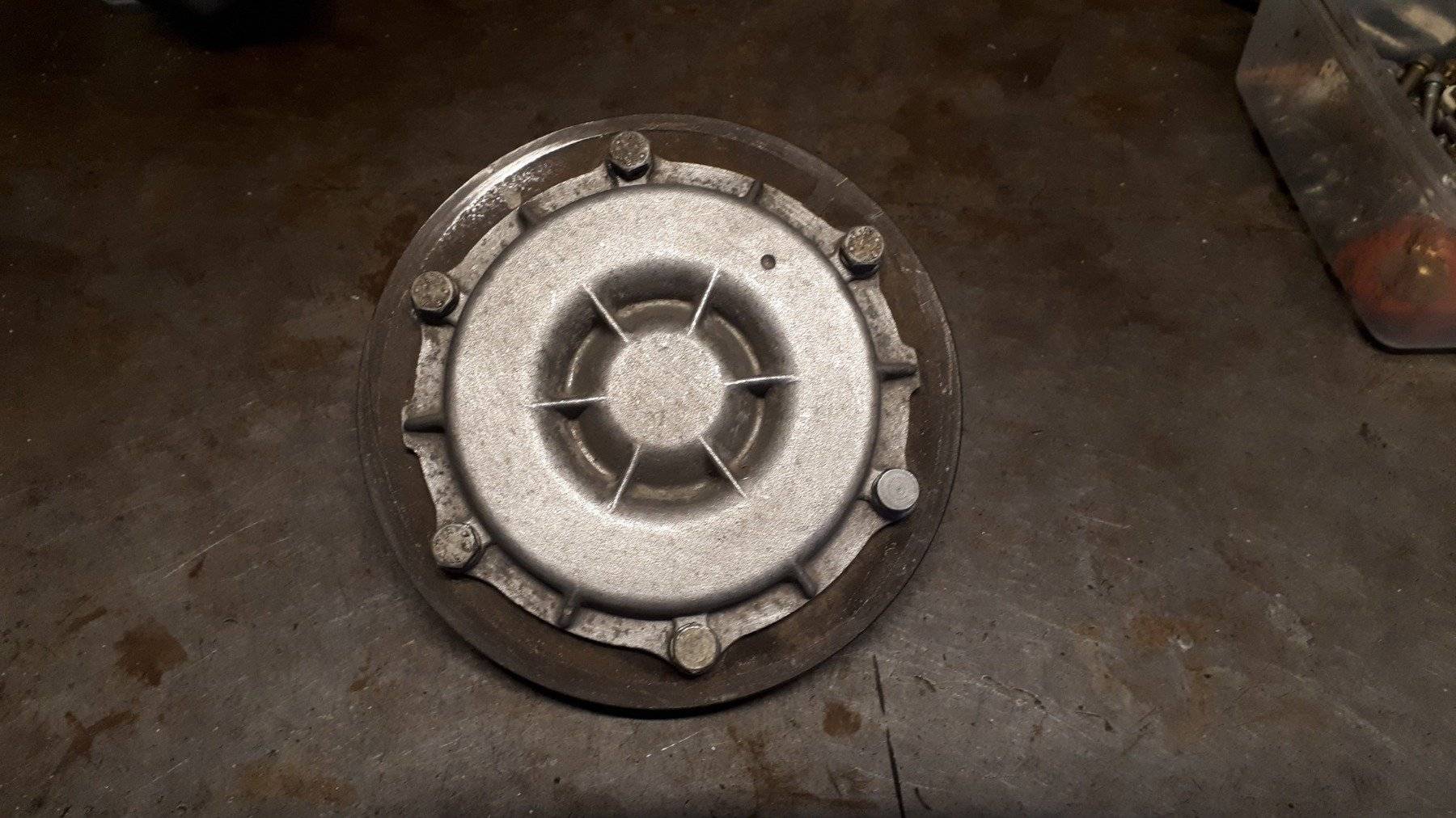

Una domanda quella del filtro che mi ero fatto anche io, poi ho creduto che alludeva a quello centrifugo internamente alla puleggia sull'albero motore..
Chi trova un tesoro...trova un sacco di amici

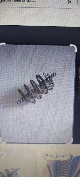

quindi dicevo la prima immagine e chiamato filtro parafiamma,
la seconda e il filtro olio coppa punterie.........
e nel secondo ho trovato le pagliuche in metallo.

Ciao, ho cancellato la seconda immagine in quanto riportava il nome del venditore, ti pregherei di trovare un'altra immagine priva di riferimenti commerciali.
Mi associo all'invito a passare in sezione accoglienza per una breve presentazione :)

. La500 ha solo il filtro centrifugo nella puleggia,quello che dici tu è solo un separatore aria/olio e non filtra nulla.

La lavatrice come tutti i rubinetti hanno un filtro che TRATTENGONO le eventuali impurità trasportate dall'acqua..
I filtri dell'olio sono tutt'altra cosa, sono fatti di "carta", questo materiale non deve essere attraversato da niente che non sia olio.
Per filtrare l'olio il motore della 500 usa un metodo centrifugo, la pompa lo spinge internamente alla puleggia dell'albero motore, poi la rotazionedel motore lo centrifuga facendo aderire eventuali impurità sulla periferia interna della puleggia.
..ogni determinati chilometri va smontato il solo coperchio di alluminio in modo da eliminare manualmente le eventuali impurità che hanno aderito sulla superficie interna.
Questa puleggia è comunque della Panda 30
