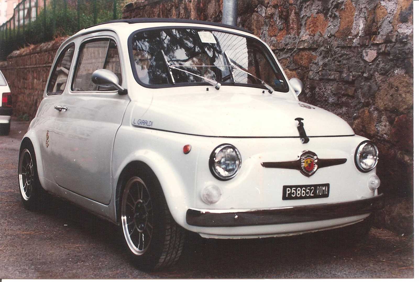

A me è una modifica che piace, ti mostro una foto della mia ex R, in cui era montato, giusto per metterti a disposizione un pò di materiale per poi scegliere. ;)

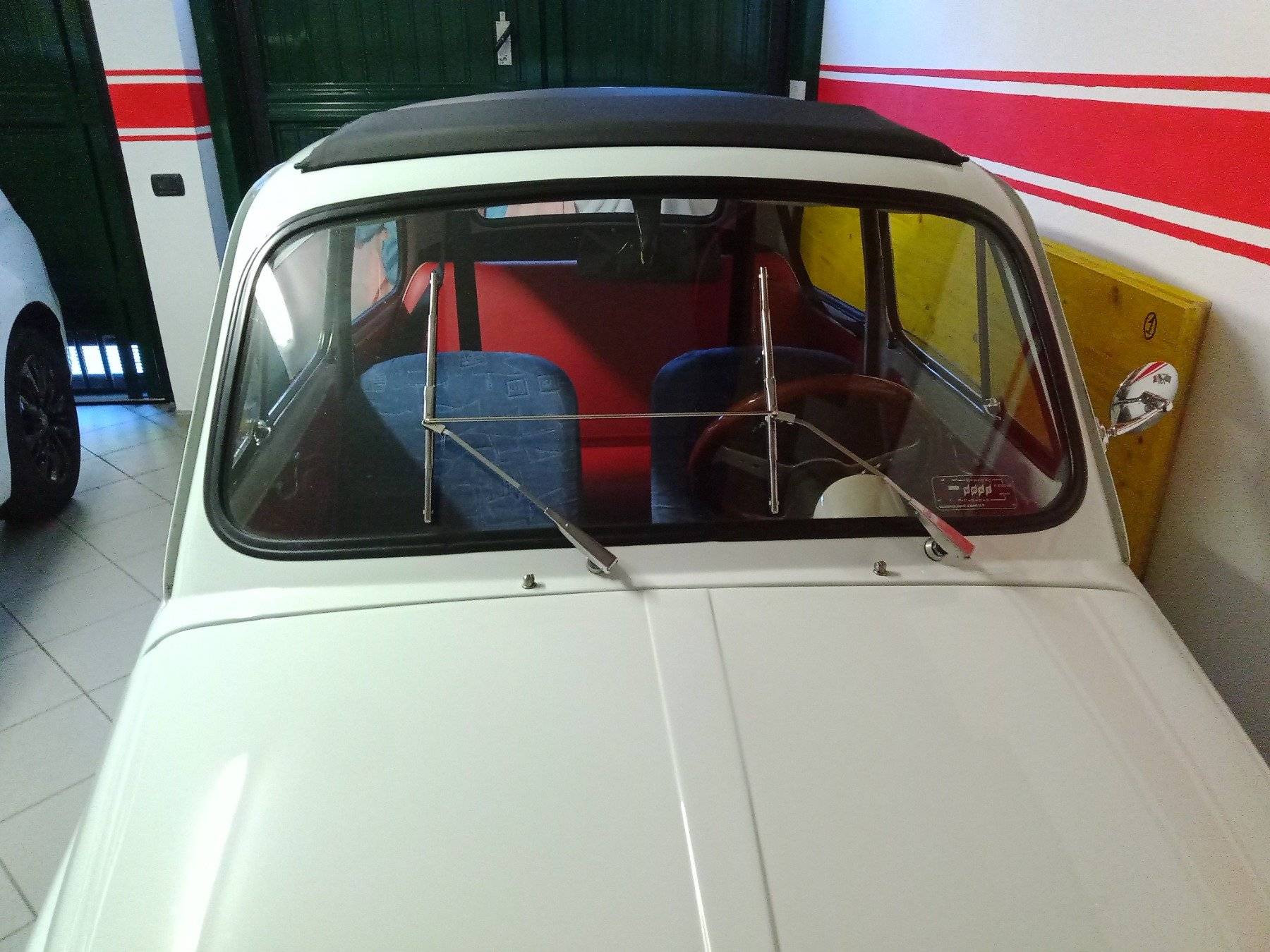

buona sera, sarei intenzionato a montare sulla mia 500 il pantografo ma non riesco a capire le modifiche da fare al sistema per il fissaggio della traversina. Grazie in anticipo per le informazioni.
Gianluca
Pantografo tergicristallli. Come montarlo? 1 Anno 10 Mesi fa #413554
  • williams
  • Avatar di williams
  • Messaggi: 6184
  • Ringraziamenti ricevuti 3070
Ciao. A parte riinfilare i bracci in posizione più alta il pantogrago è dotato di innesti a snodo che vanno ad infilarsi nella parte superiore dei bracci. Nessuna modifica da fare mi sembra.
Ringraziano per il messaggio: gianluca1974
Pantografo tergicristallli. Come montarlo? 1 Anno 9 Mesi fa #413961
  • gianluca1974
  • Avatar di gianluca1974
  • ossessivo..... compulsivo...
  • Messaggi: 213
  • Ringraziamenti ricevuti 88
Sono riuscito a montarlo... L'unica cosa da fare è ridurre la lunghezza delle racchette che vengono fissate al pantografo con due vitine e riposizionare le racchette sul dispositivo di movimento. Comunque sono tutte cose che si fanno in corso di montaggio. Avendo una F prima serie e avendo comprato le nuove racchette della D, ho notato che mie originali avevano il montaggio della D ma erano più lunghe per il parabrezza della F. In questo caso non ho ridotto la lunghezza delle stecche. PS non ho tolto neanche il leveraggio di rinvio . Funziona bene ed ha un bel effetto
