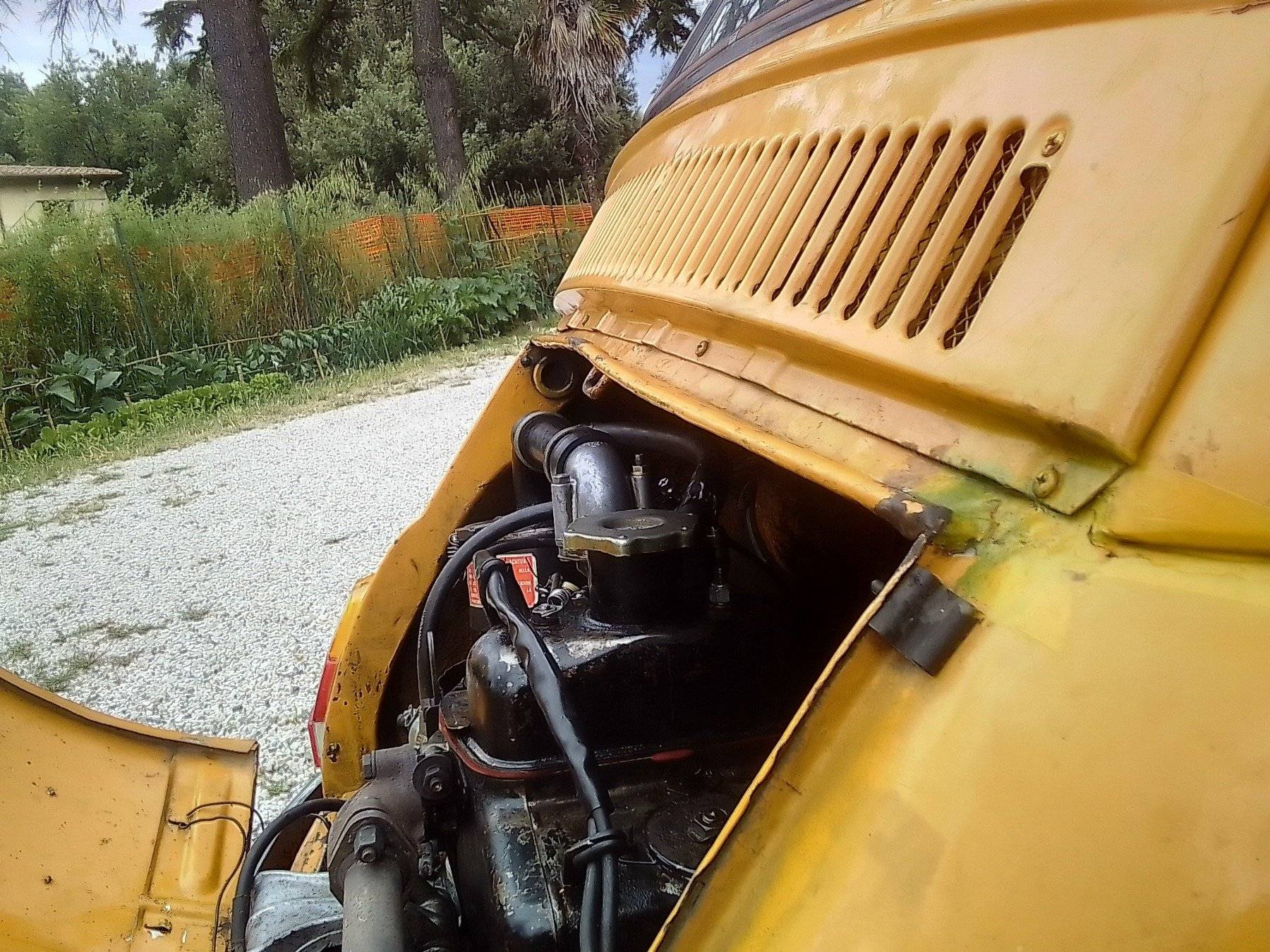

Salve a tutti, l'ultimo meccanico ha avuto la bella idea di raddrizzare la staffa di alluminio dove va la guarnizione del cofano posteriore, e ora non chiude più con la guarnizione messa, il cofano sbatte sulla guarnizione e non riesce a chiudersi.
Potete darmi dei consigli su come devo raddrizzare la staffa o che forma deve avere?
Vedo che il cofano nella parte che tocca con la guarnizione ha delle "bombature", la guarnizione deve incastrasi sopra, sotto o a contatto con esse?

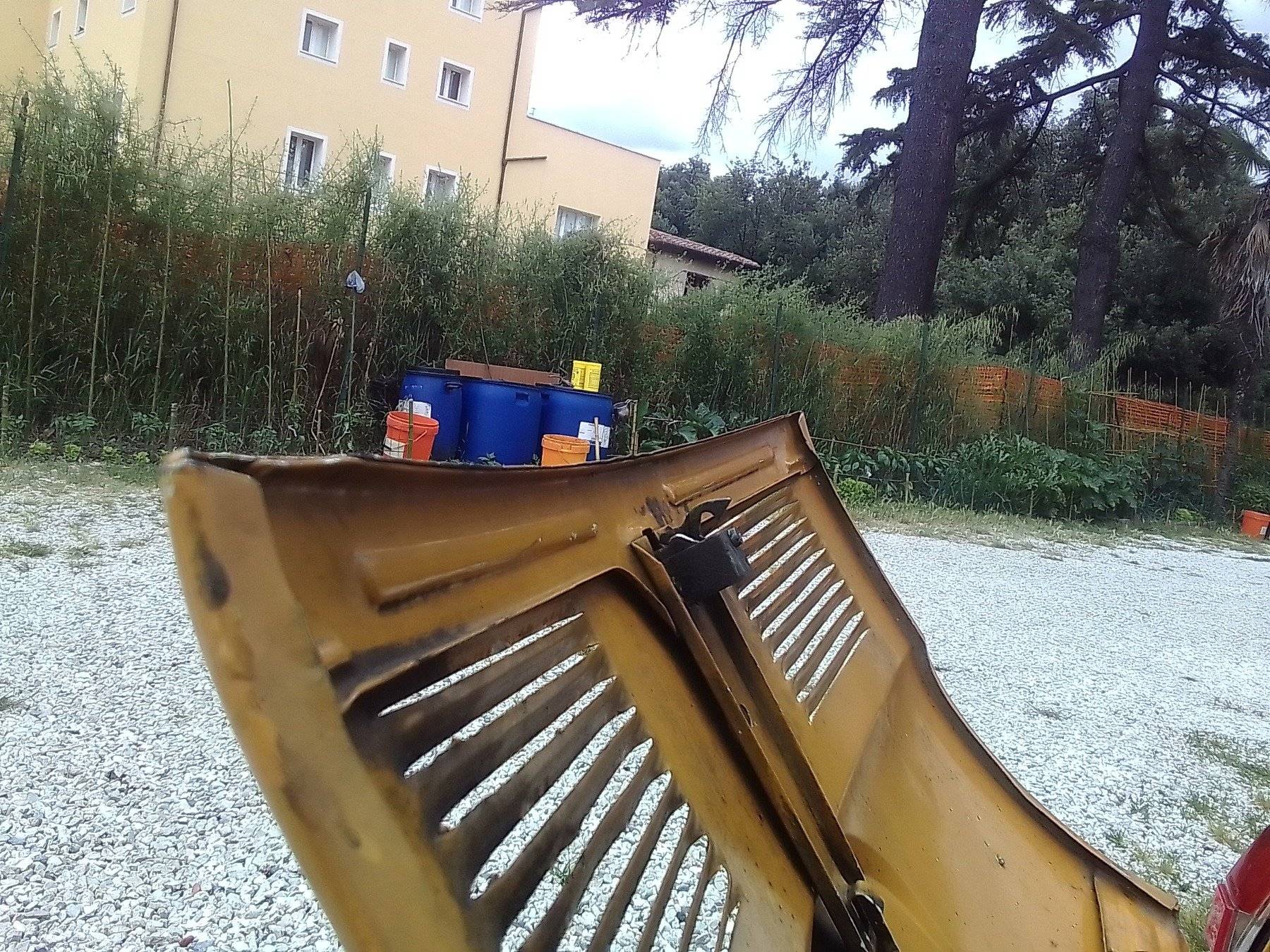

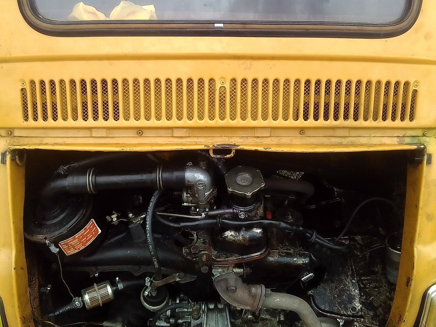

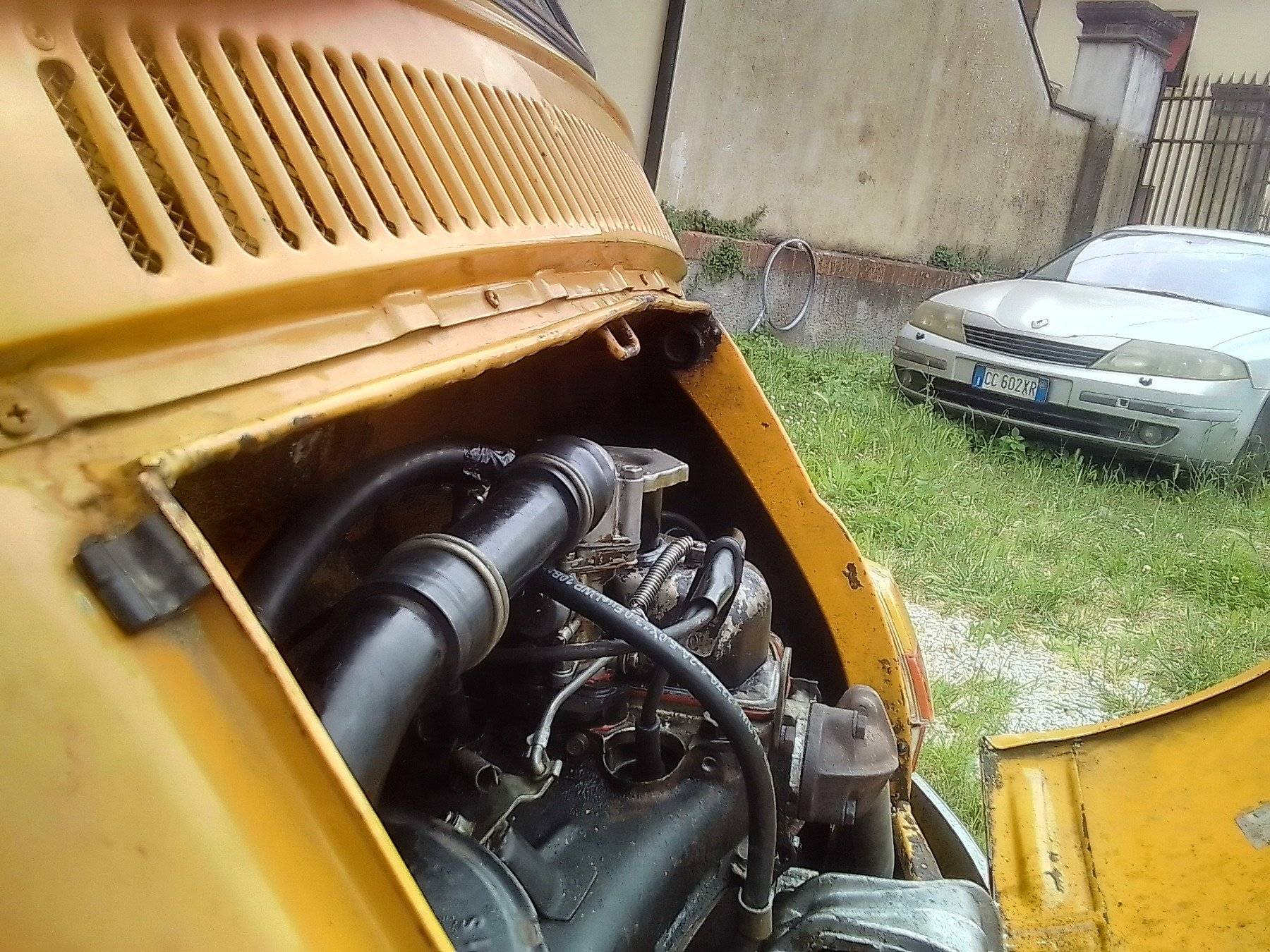

Ciao! Si hai ragione tu, l'ho chiamata impropriamente "staffa" ma è il lamierato.
La guarnizione si incastra correttamente, è la forma del lamierato che è torta, allego foto.
Nell'ultima foto del cofano posteriore si possono notare le due "bombature" di cui parlavo, quelle che si interrompono al centro dove poi c'è la chiusura del cofano. Le lamiere devono essere addrizzate in modo tale che la guarnizione tocchi sulle bombature o vada sopra\sotto?

Ciao, c'è poco da inventare, il labbro è storto e va raddrizzato fino a fargli recuperare il profilo rettilineo che aveva in origine. Puoi provare te con un paio di pinze a scatto proteggendo la lamiera con della gomma oppure rivolgerti a una carrozzeria, ne avranno per poco.

La macchina nel tempo ha subito interventi e leggere deformazioni e la forma precisamente originaria potrebbe non essere più adatta. Inoltre posso farlo rettilineo sì, ma a che angolatura, visto che l'originale angolatura non la conosco?
Sapere il modo e le posizioni in cui la guarnizione tocca il cofano mi sarebbe utile, ripeto la domanda sulle bombature, dov'è che la guarnizione va a premere sul cofano? Sopra, sotto o sulle bombature?

Un labbro intatto è semplicemente rettilineo
Basta prendere una riga o un pezzo di profilato, appoggiarlo ai lati del labbro, e usarlo come riferimento per piegare la bugna fino a recuperare la linearità. Non so l'inclinazione (penso 90° col lamierato sovrastante) ma ai fini di questo intervento è ininfluente, l'importante è recuperare la linearità del labbro.
Anche il contatto della guarnizione è aleatorio, a seconda di come la si installa può andare a contatto in modi diversi. La sua funzione è più che altro di evitare che il cofano vibri e che la vernice sia asportata dai punti di appoggio.
