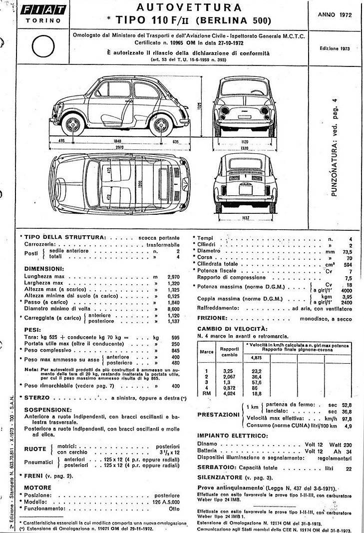

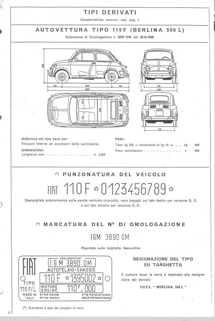

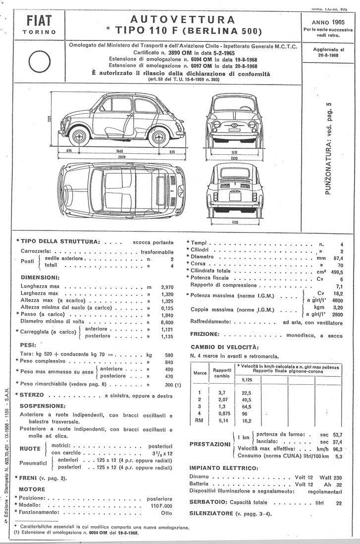

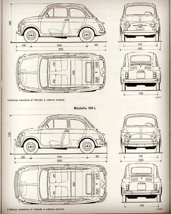

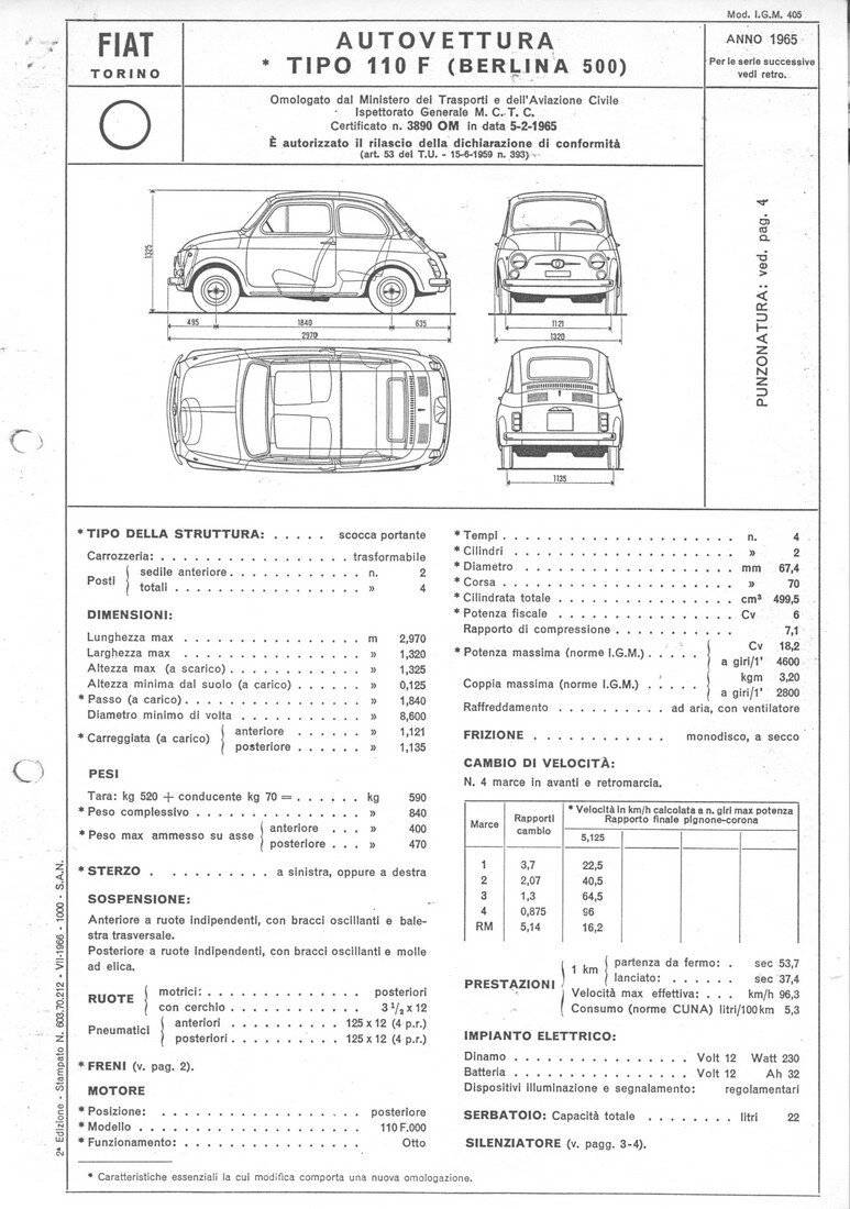

Ciao. Ecco le schede di omologazione

Si, avevo trovato le schede, in effetti la L con i tubolari arriva a 3,027 mi sembra...
Però sto cercando senza paraurti per questione di spazi..

Ma nelle schede segna 2970mm con i paraurti...
e come dicevo 3025mm con i tubolari...
