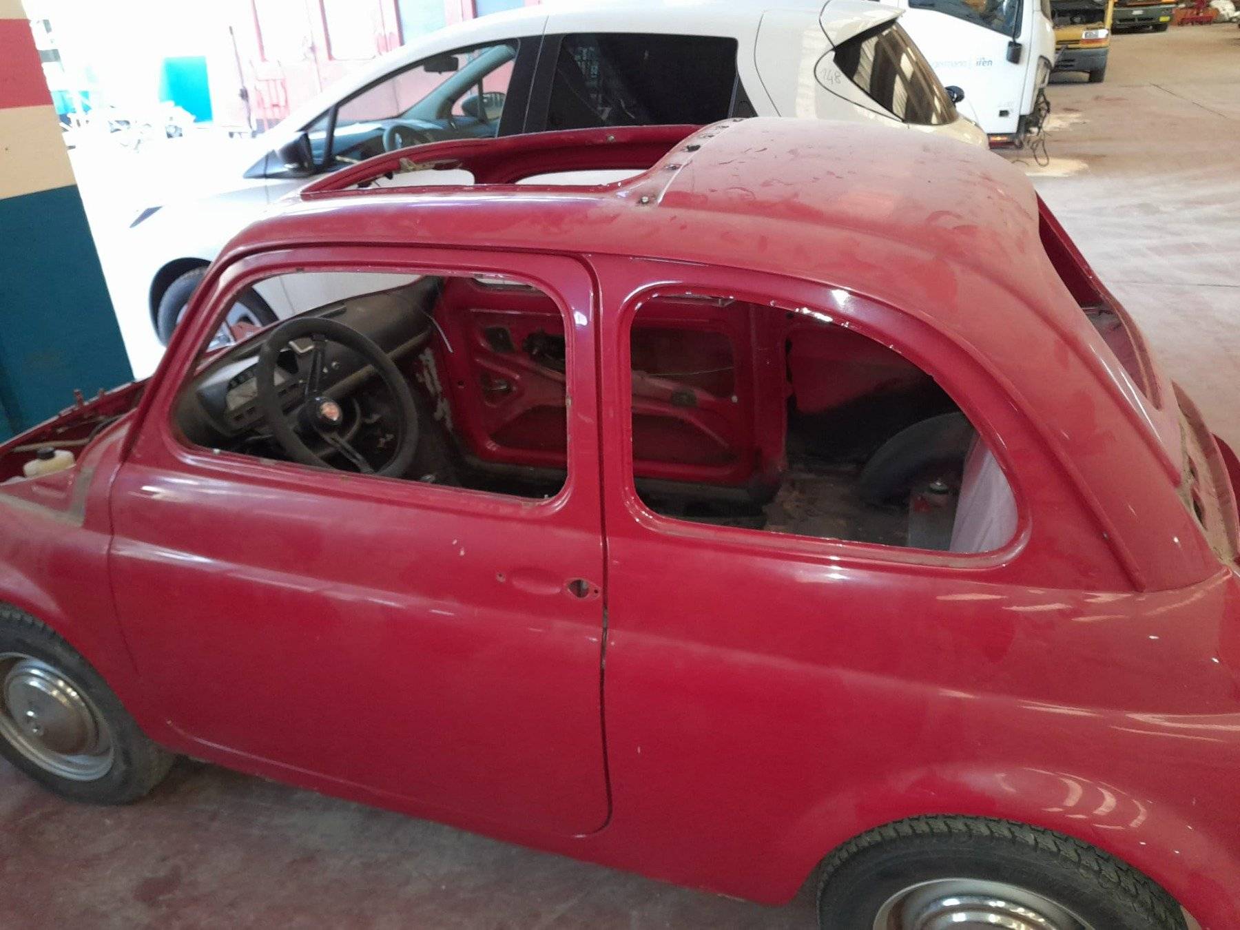

Buongiorno;

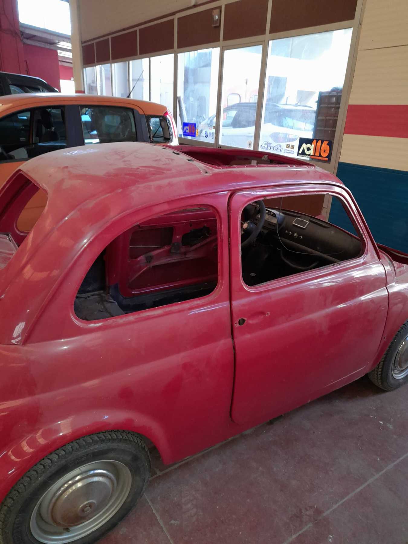

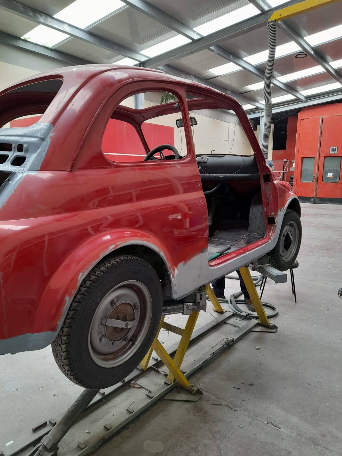

Pochi giorni fa ho acquistato una 500 L del 71; è stata parzialmente restaurata dal precedente proprietario che mi ha fornito queste foto.
Prima

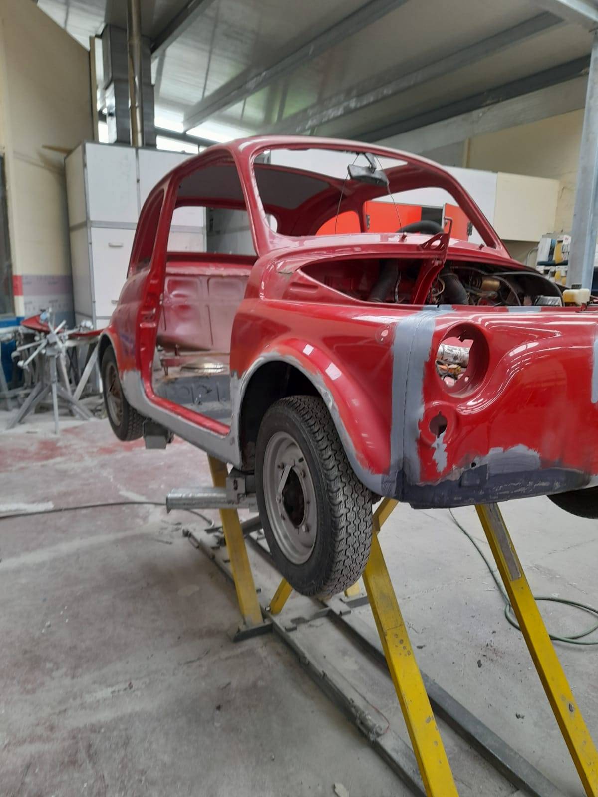

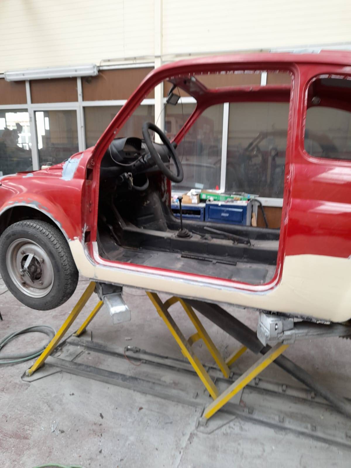

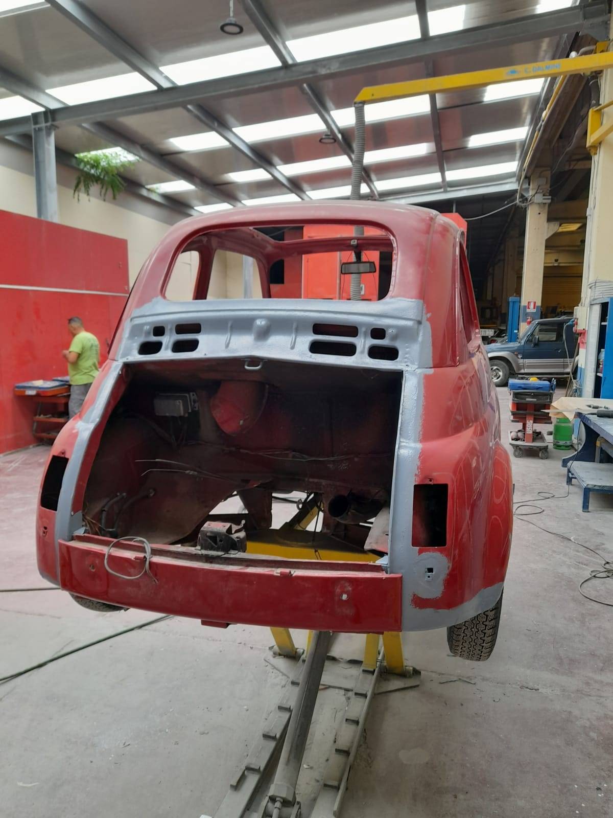

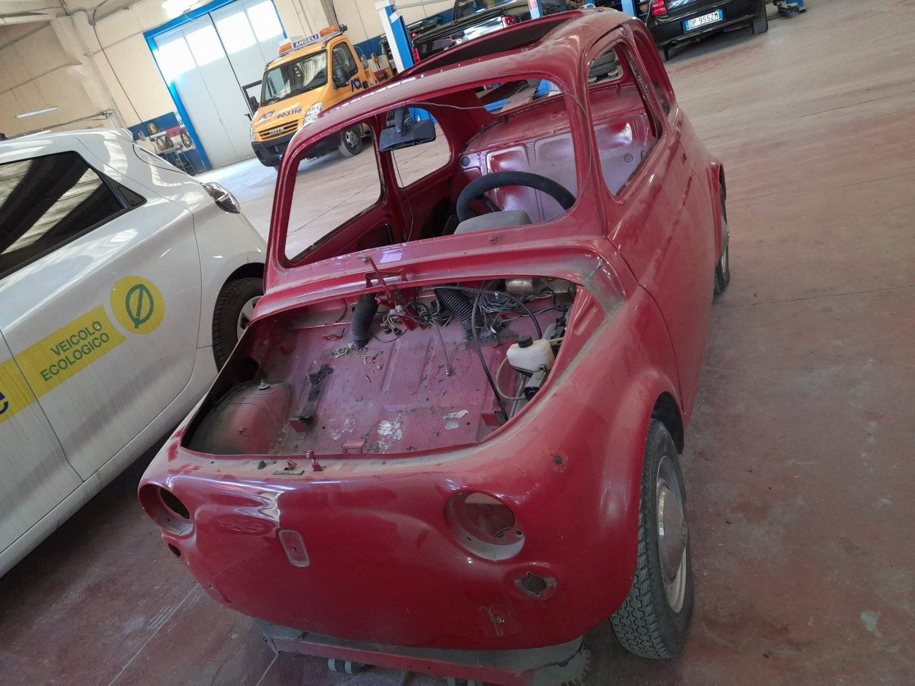

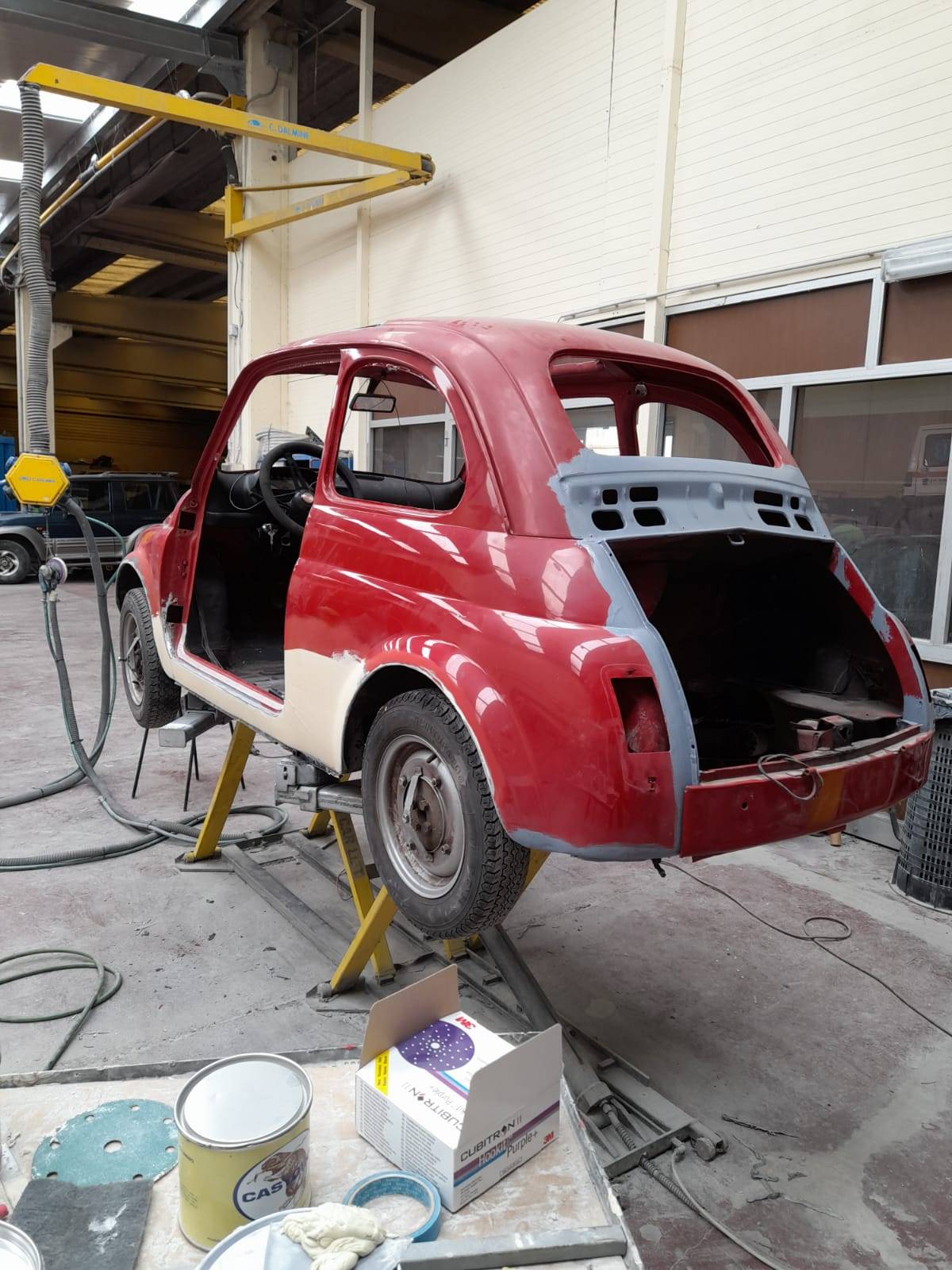

e durante i lavori

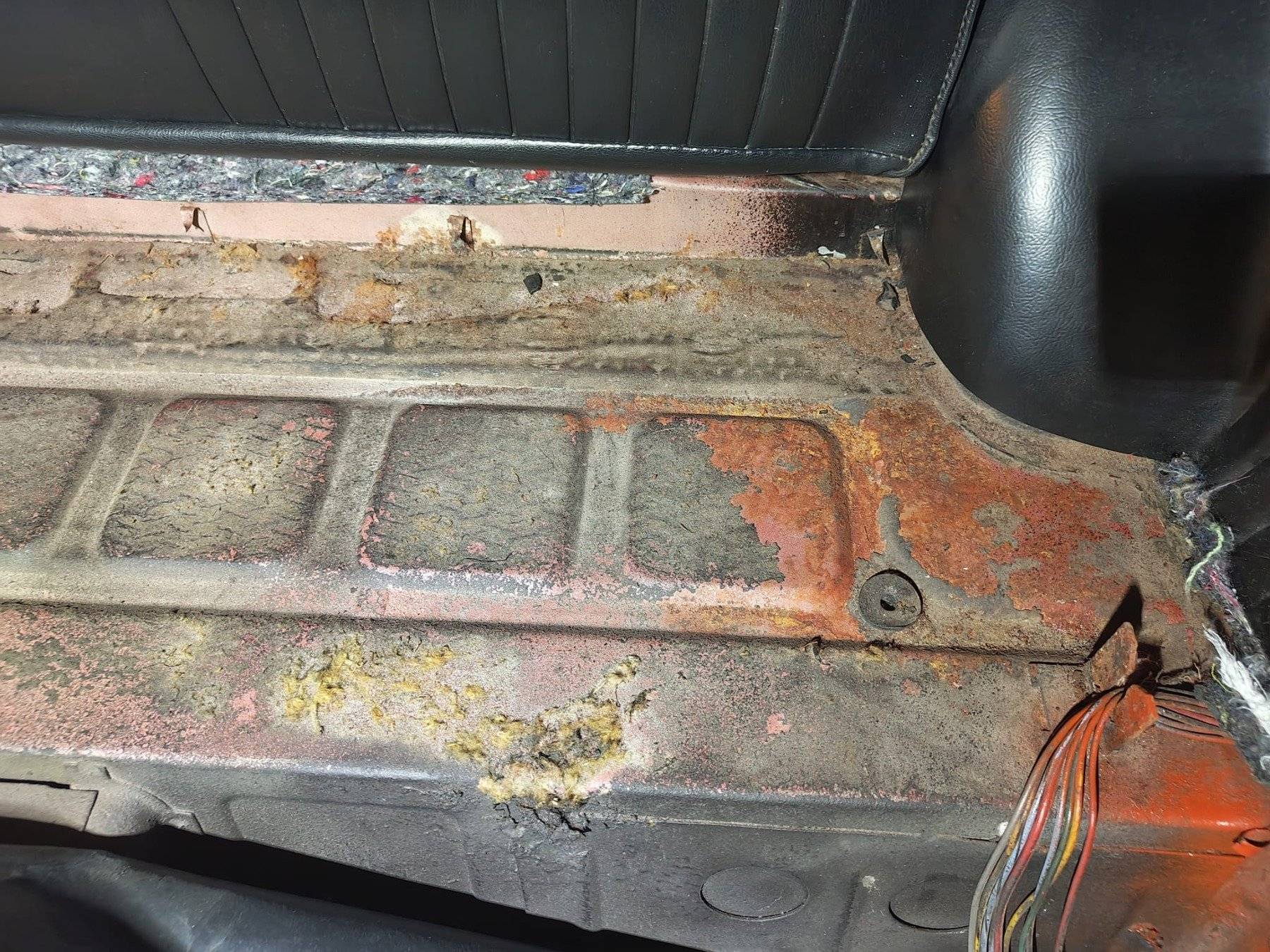

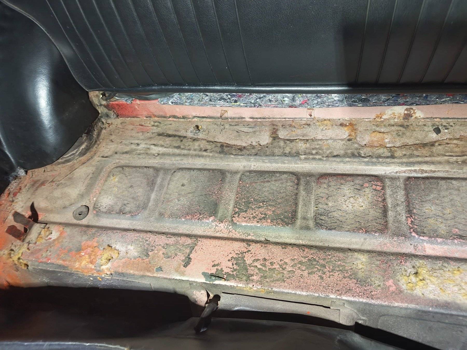

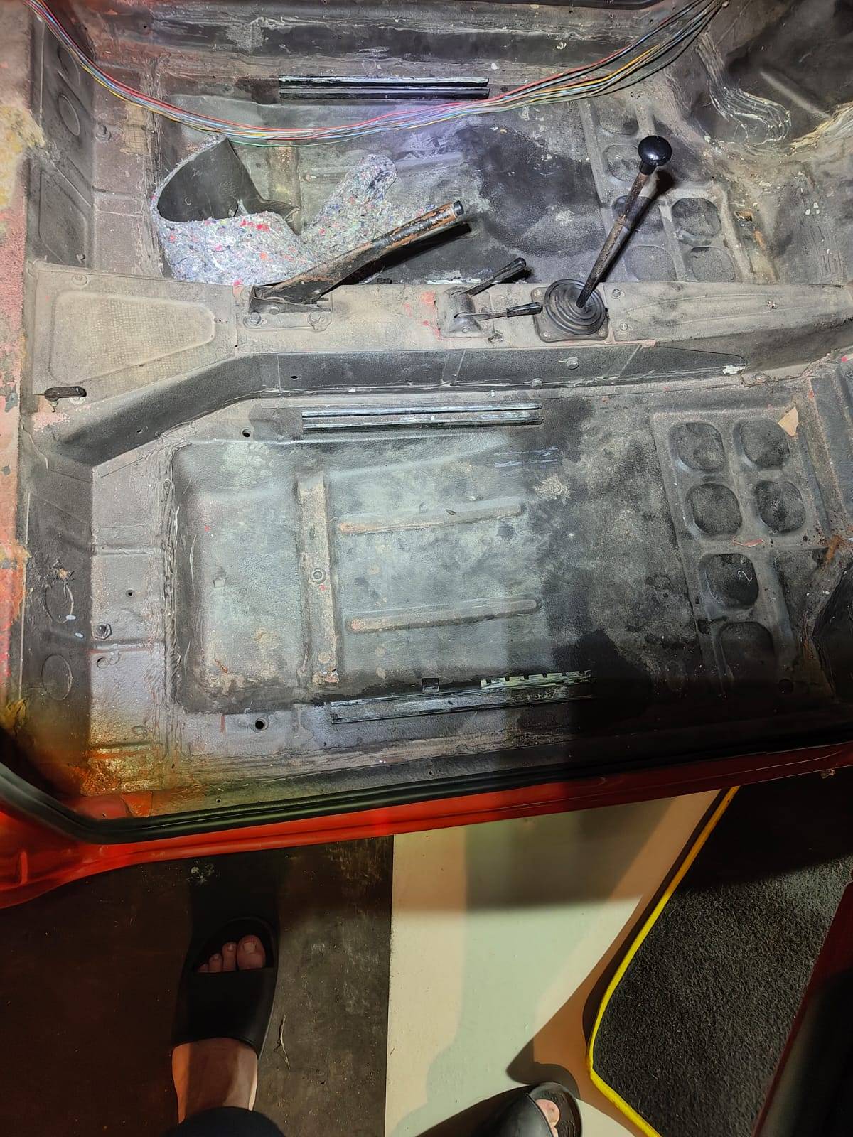

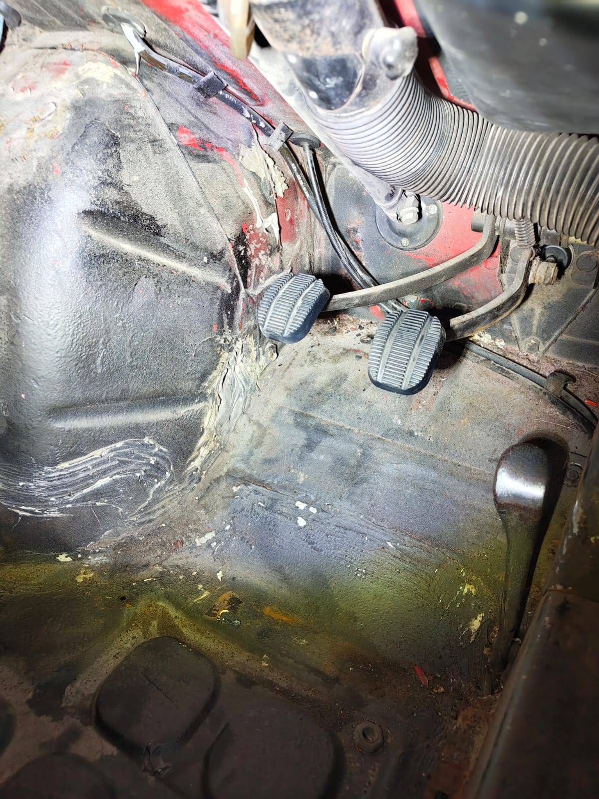

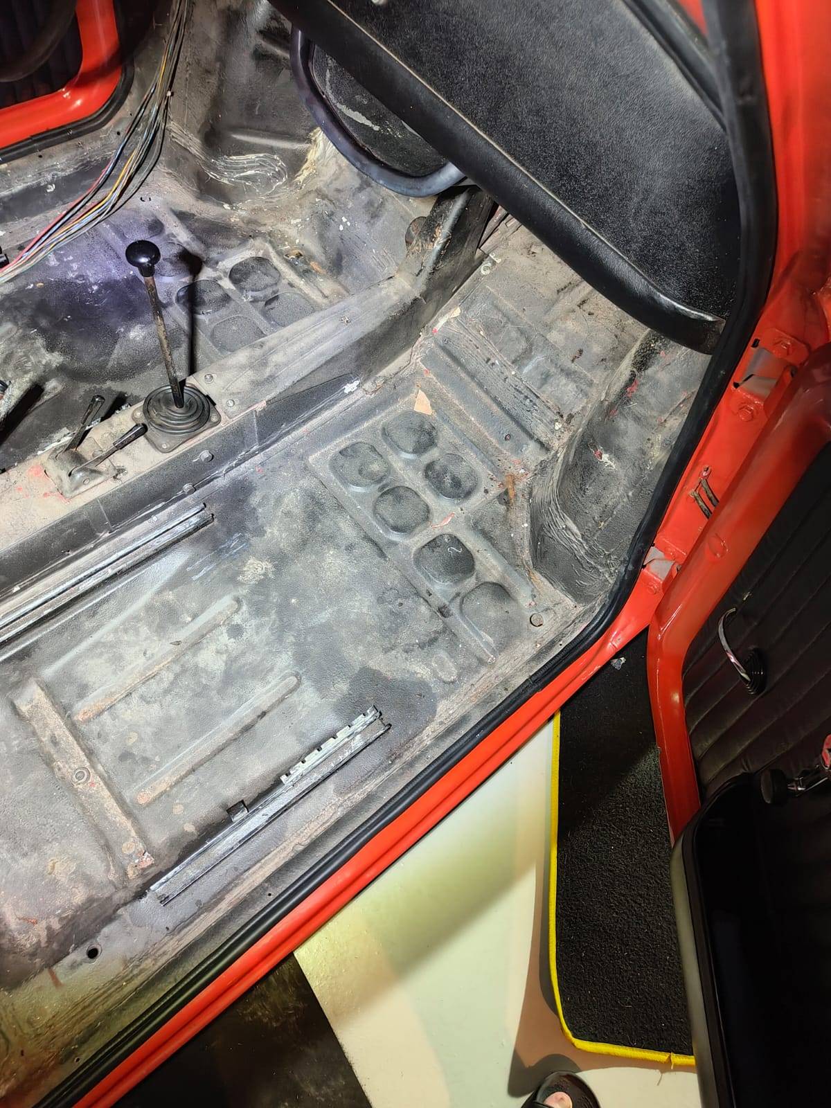

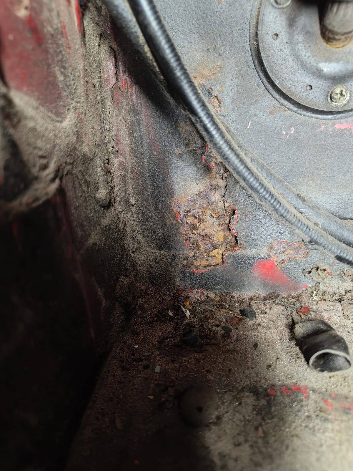

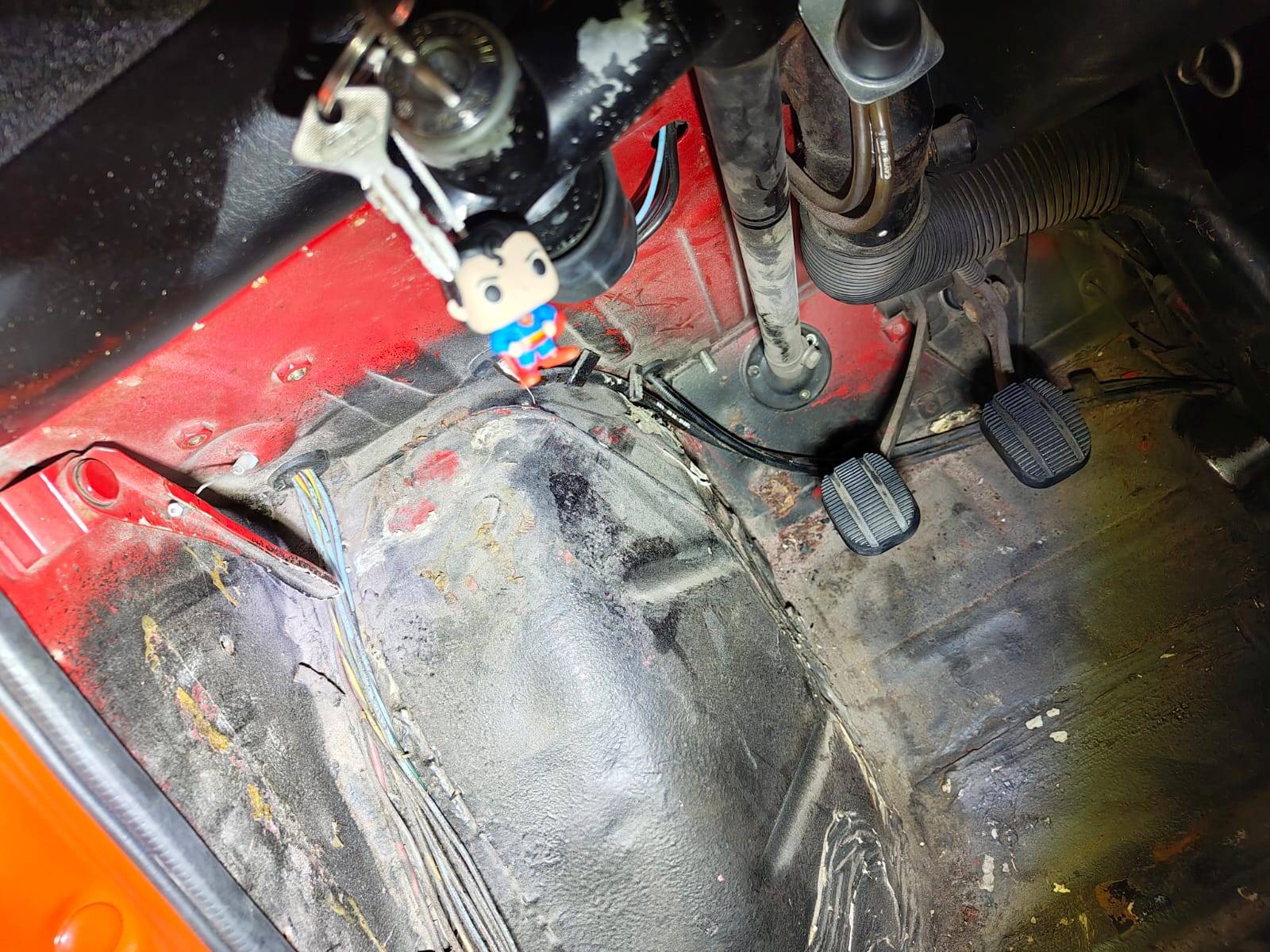

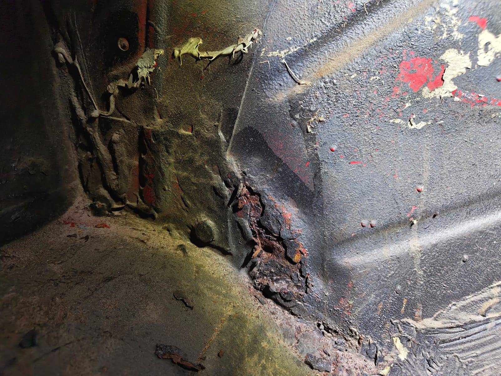

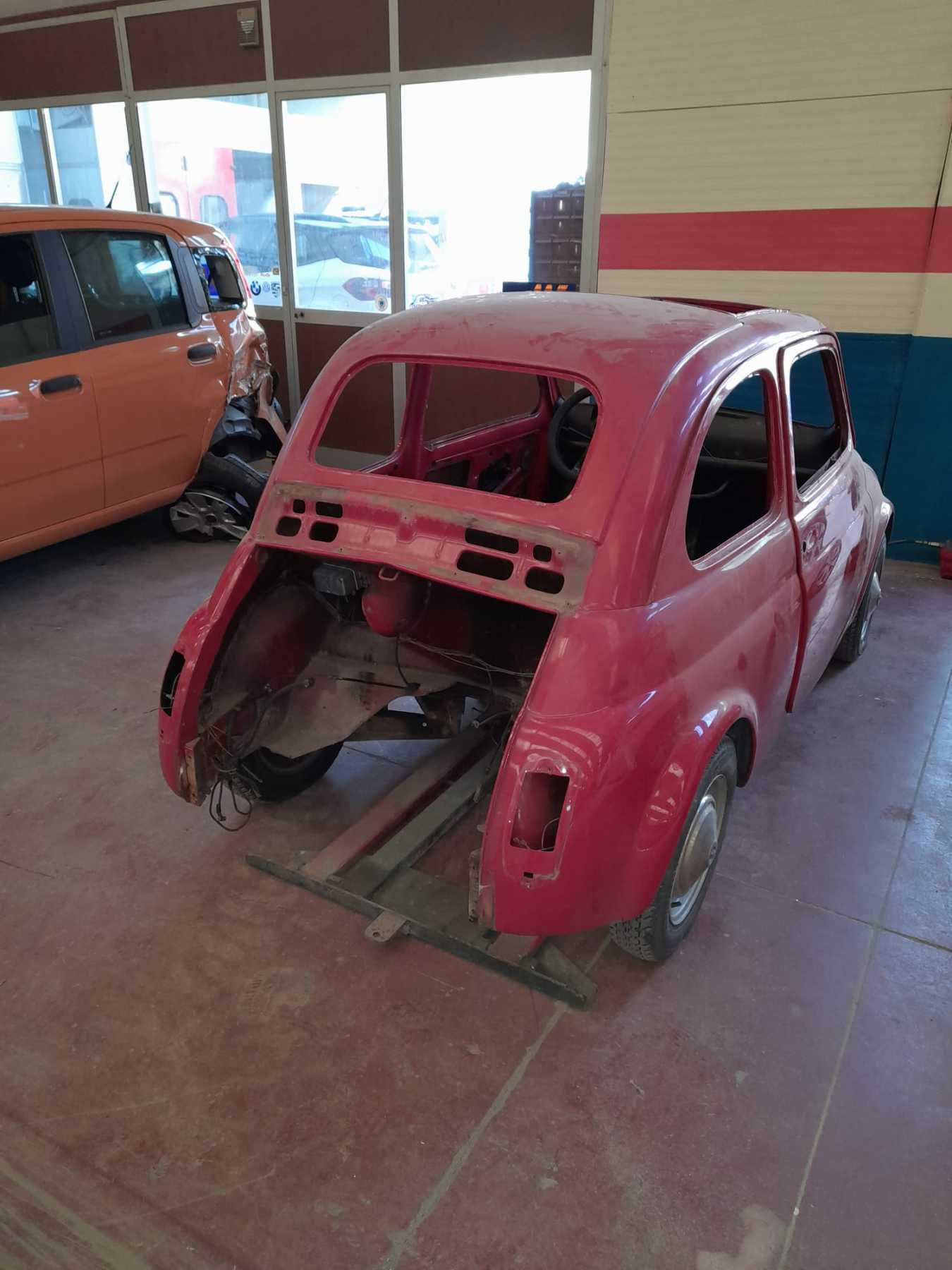

dopo averci girato qualche giorno, ho provveduto a "spogliarla" per verificare lo stato attuale. si presenta così:

Ciao. A mio avviso questa 500 è stata semplicemente rinfrescata.
Si direbbe che le superfici "fiorite" siano state appianate con lo stucco e poi verniciate.
Con un discreto utilizzo della macchina temo che le ossidazioni presto si ripresenteranno.
Sono delle soluzioni frequentemente impiegate per ringiovanire le 500.
Ritengo che i fondi siano già stati sostituiti e probabilmente è stata anche rattoppata nelle giunzioni con i passaruota interni, ma tutto sommato non paiono poi così compromessi.
Purtroppo ci sono anche un paio di punti di corrosione passante, quello vicino la pedaliera è un angolo insolito, forse causato dal contatto con olio da freni (ipotesi)...
In caso di intervento di riparazione sarà da ispezionare la lamiera scatolata dietro le cerniere porta.
Altro punto critico (ma un classico delle scocche 110F) è la ruggine nei pressi dell'attacco dei braccetti anteriori. Lì sarebbe meglio non lasciare passare troppo tempo prima di metterci mano.
Direi molto meglio il pavimento posteriore, a vista sembra decisamente sano.
Le condizioni della tua Elle non è tanto differente da quella di tante altre.
Il problema è che un ripristino radicale è difficile da effettuare in più fasi.
