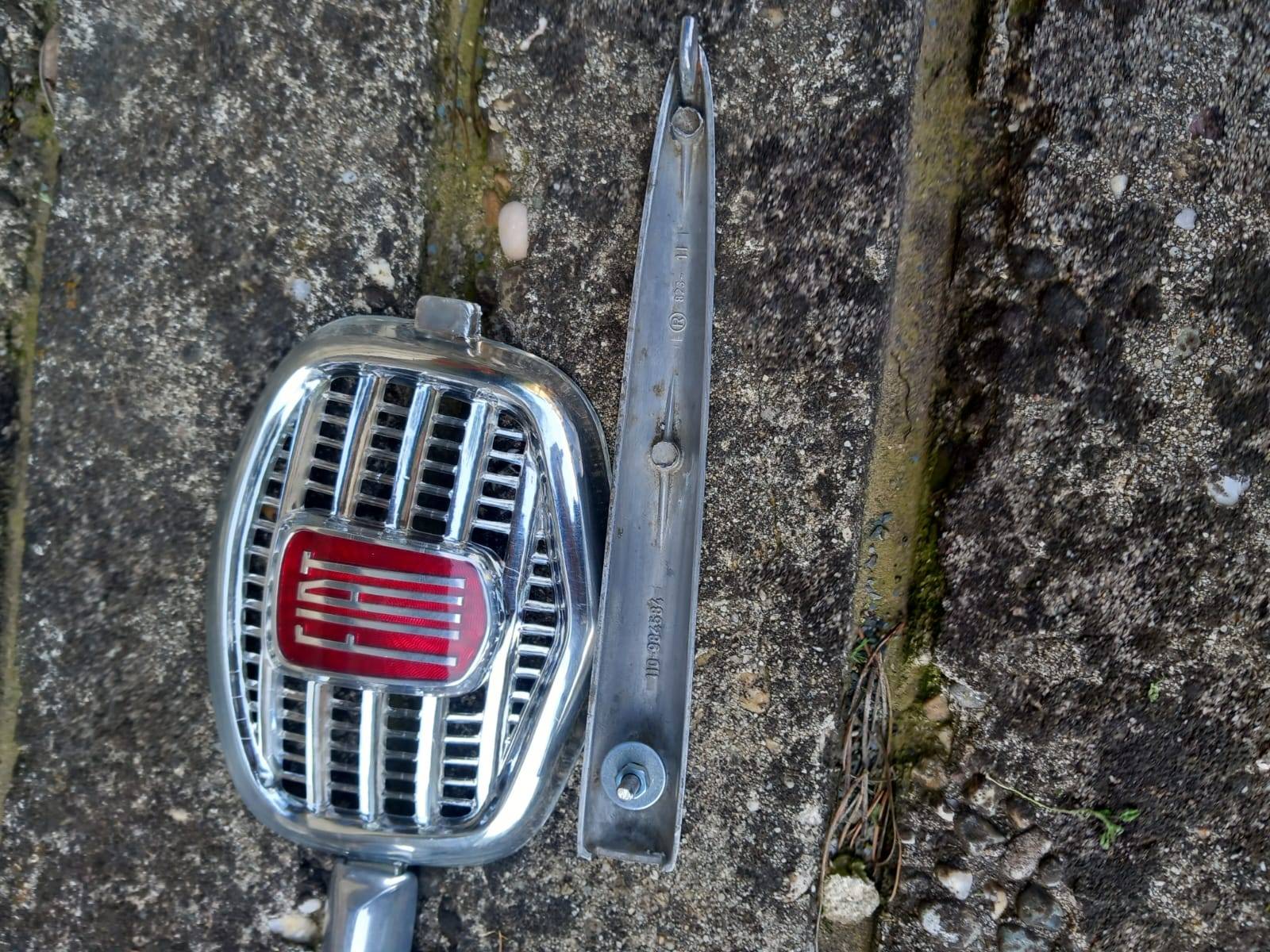

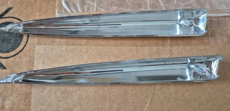

Buongiorno,

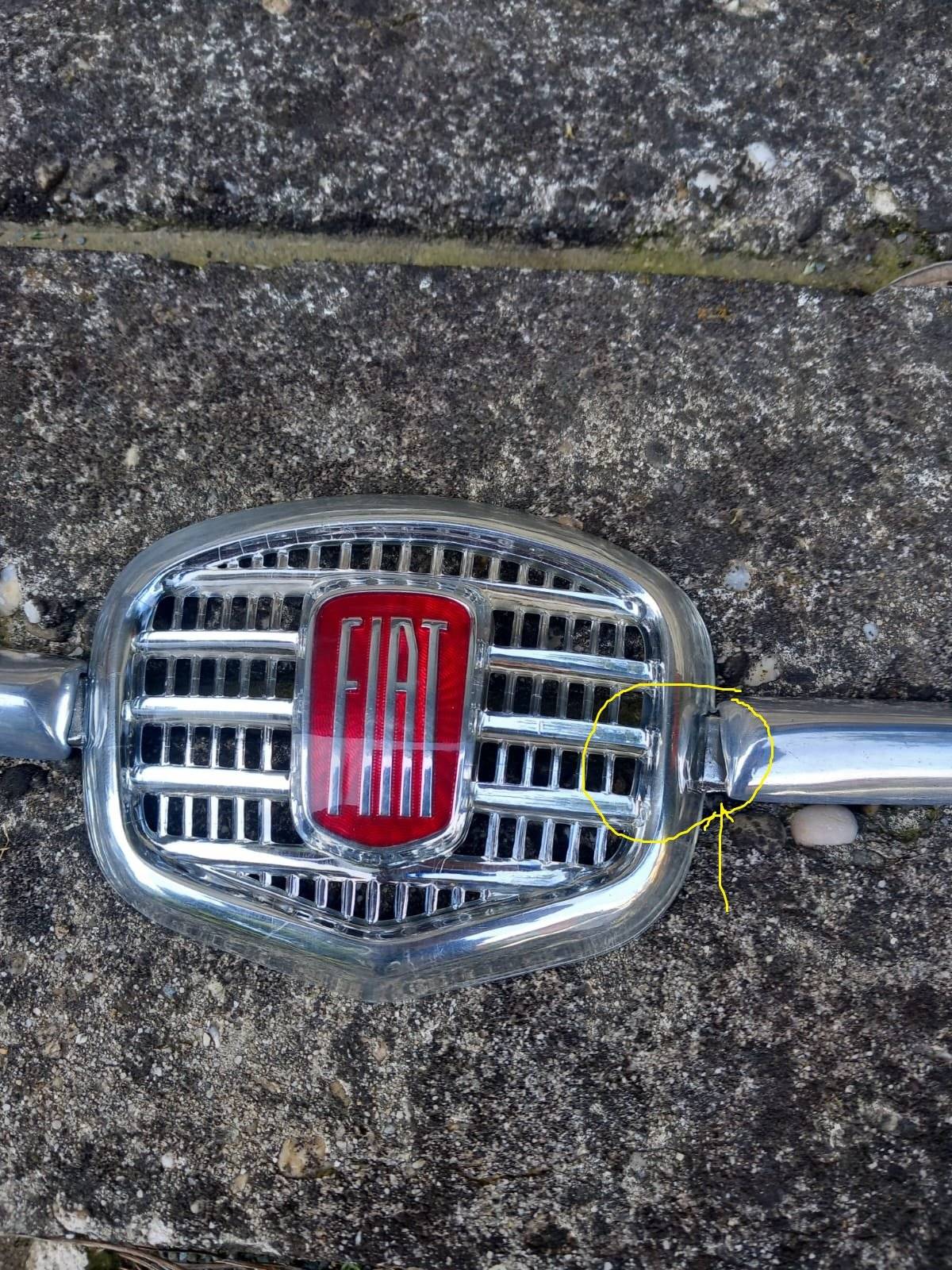

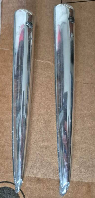

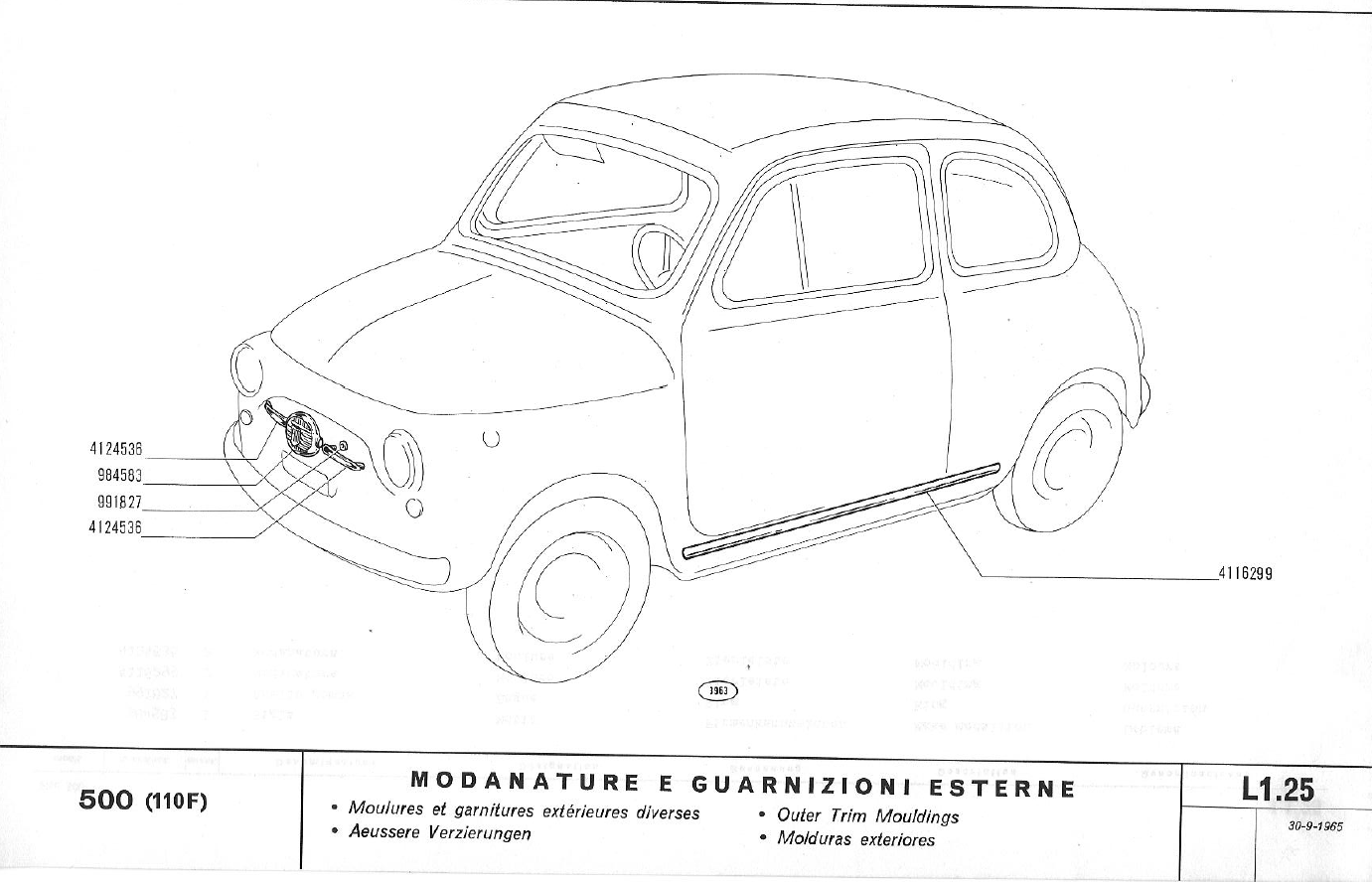

ho una fiat 500 F del 1965, l'ho comprata che aveva il muso della R, ora vorrei riportarla all'originale. Mi hanno detto che montava lo stemma della D. Ho preso i due baffi in alluminio codice 4124536 (come da libretto ricambi) Qualcuno mi dice che sono due destri. Ma da libretto ricambi riporta solo un codice. Detto c'ho ho comprato vari stemmi centrali cod. 984583. Ora provandolo vedo che non è proprio preciso, si vedono un po le linguette dello stemma centrale perchè i baffi no lo coprono bene. è normale? Vorrei trovare anche i gommini cod. 991827, ma sono introvabili. Sto sbagliando qualcosa? Aiuto

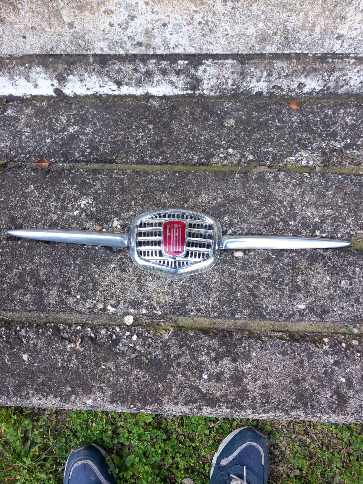

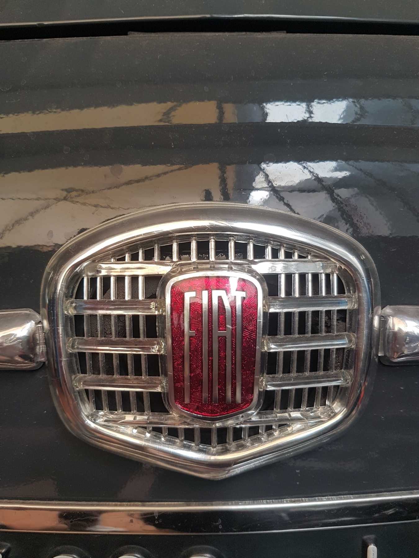

Ciao, i baffetti sono speculari e non esiste un destro e sinistro, sarebbe andato contro l'economia di produzione. Fra fregio centrale e baffetti resta cmq un minimo di spazio. In foto il fregio in 3 pezzi in Vedril della mia G (che in realtà dovrebbe montare quello in pezzo unico sempre in Vedril che non ho ancora trovato)

Grazie per la delucidazione, sono andato da un carrozziere che vedendo la scritta R su tutti e due i baffi mi ha detto: ti hanno dato due destri, lui vedeva che rimaneva un po di spazio e non voleva montarli. Detto questo ho tre mascherine centrali. Una comunque vedo che ci va un po meglio delle altre. Quindi monterò quella.

Quelli che ho in vedril sono perfettamente speculari con il perno centrale e se li inverti di posizione stanno allo stesso modo
