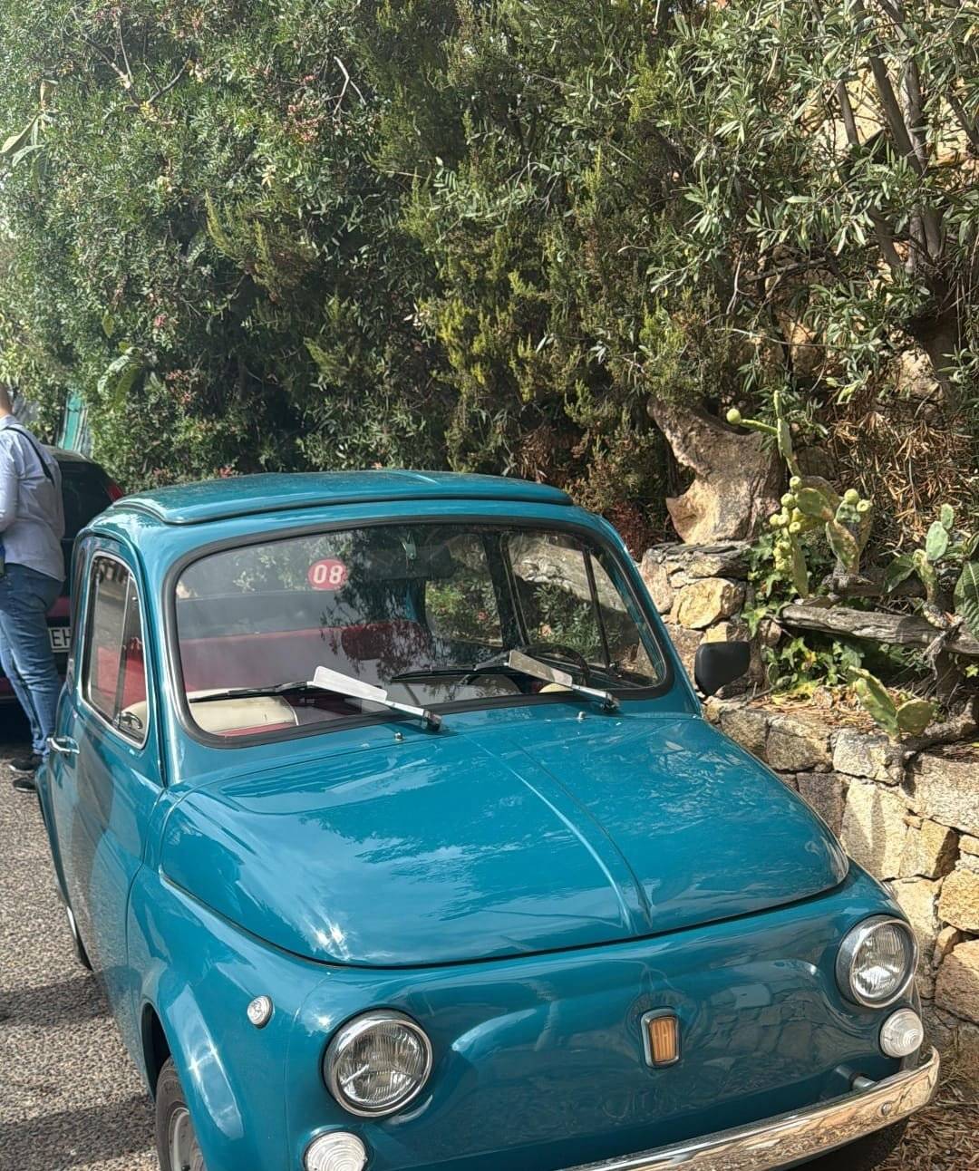

Ciao a tutti, la mia 500 f riporta il fregio della L sto valutando di fargli mettere quello con i baffi, avete un sito da consigliarmi per acquistarlo?

Ciao Marcella, di che anno è il tuo 5ino?
Se successivo al 66, deve montare un fregio in un unico pezzo in vedril.
Gli attuali siti di ricambi smerciano sostanzialmente gli stessi prodotti, che generalmente vengono realizzati da un fornitore comune; in particolare, la qualità di questo pezzo riprodotto è piuttosto scadente, seppur accettabile.
Io ti consiglio di cercare sul Marketplace di un noto social o sui vari gruppi, attorno ai 15-20 euro potresti trovare roba buona.
Il fregio originale lo riconosci perché il fondo rosso è riflettente e tridimensionale, con le striature che convergono verso la scritta fiat.

La mia è del 1970 ... Ok verifico, grazie
