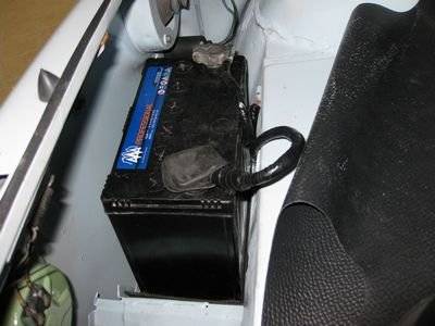

il ferma batteria è questo

sgnaus ha scritto:
...dimenticavo, il sistema ha due ferri con un lato a uncino e l'altro filettato: i due a uncino si fissano sul lato anteriore in un'asola presente sul supporto batteria circa a metà e nel posteriore si aggancia ad uno di quei buchi nel vano (che tempo fa chiedevi se era il caso di chiudere ;) ).
Caro Sgnaus sicuro che i due ganci non vadano entrambi sotto la culla della batteria ??? :huh: :huh:
Re:Batteria 16 Anni 5 Mesi fa #21009
  • sgnaus
  • Avatar di sgnaus
sicuro ;)
Se togli la batteria noterai che la base di appoggio della batteria sul davanti ha un'asola (per l'asticella + lunga), dietro non troverai nessun aggancio, se non i fori di aerazione della batteria al quale agganciare l'asticella corta.
State solo attenti che la parte a L che aggancia la batteria passa vicino al morsetto +12, fate in modo che durante il montaggio non lo tocchi!!!
