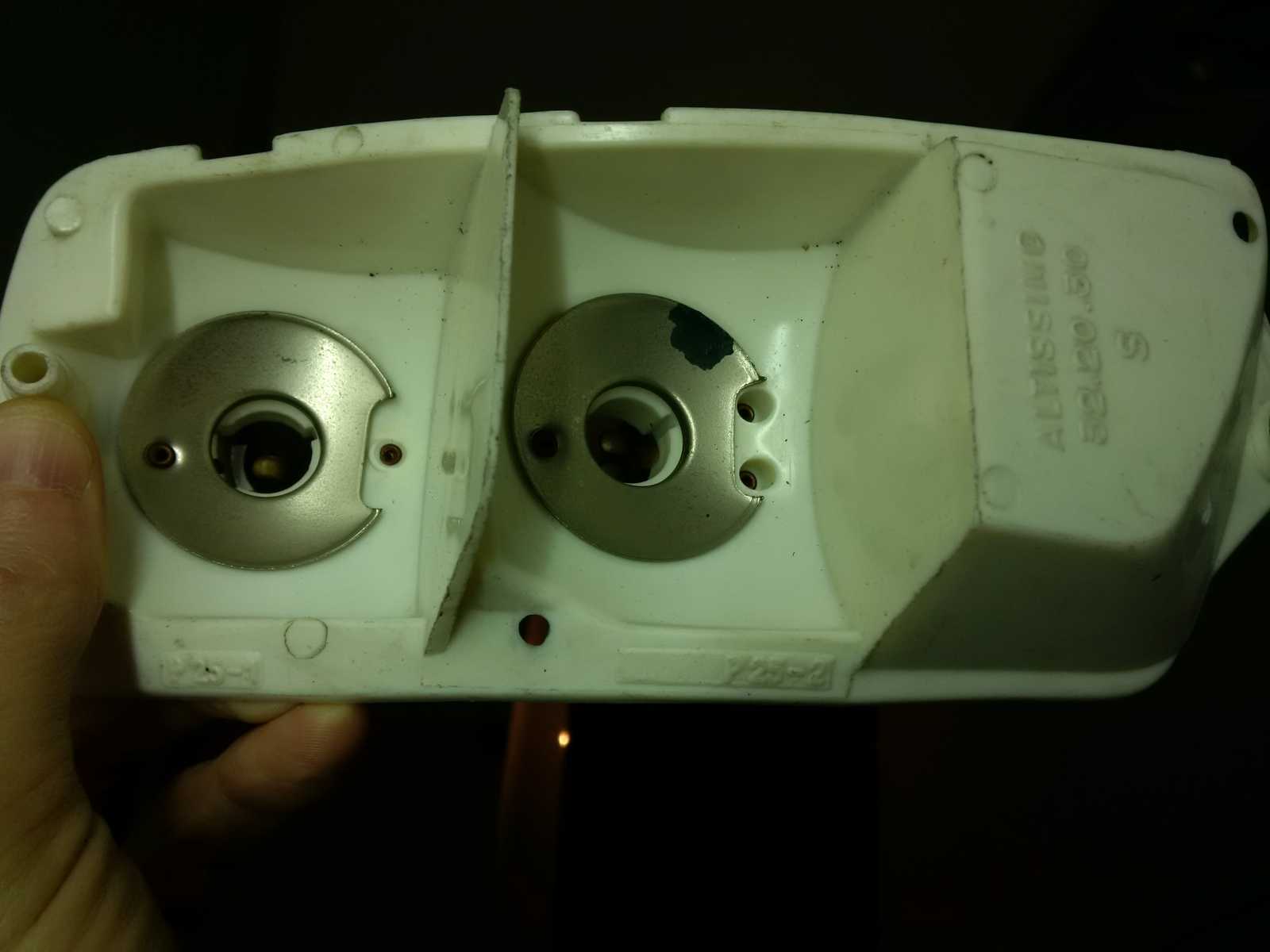

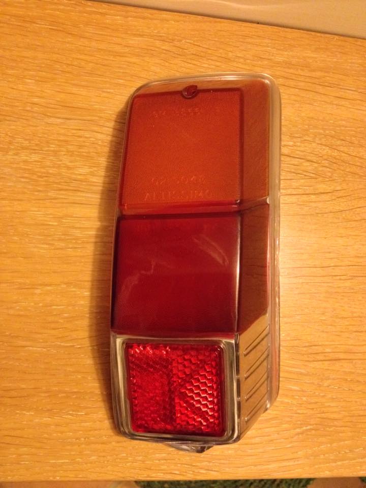

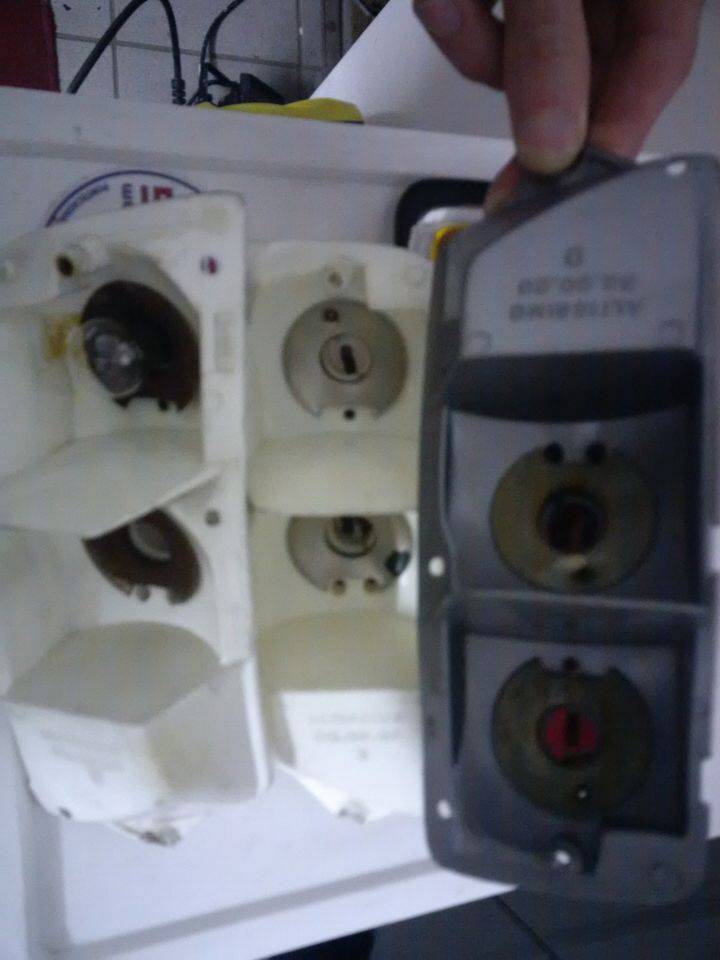

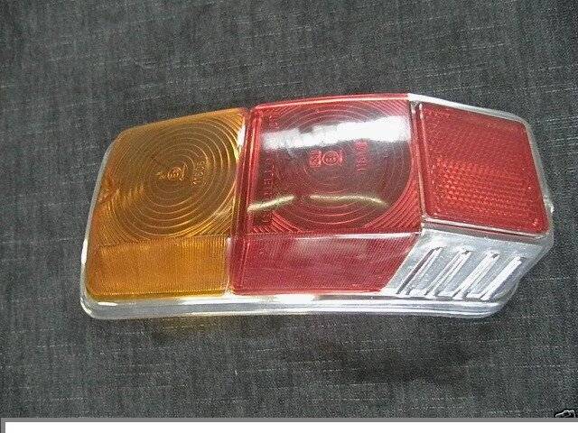

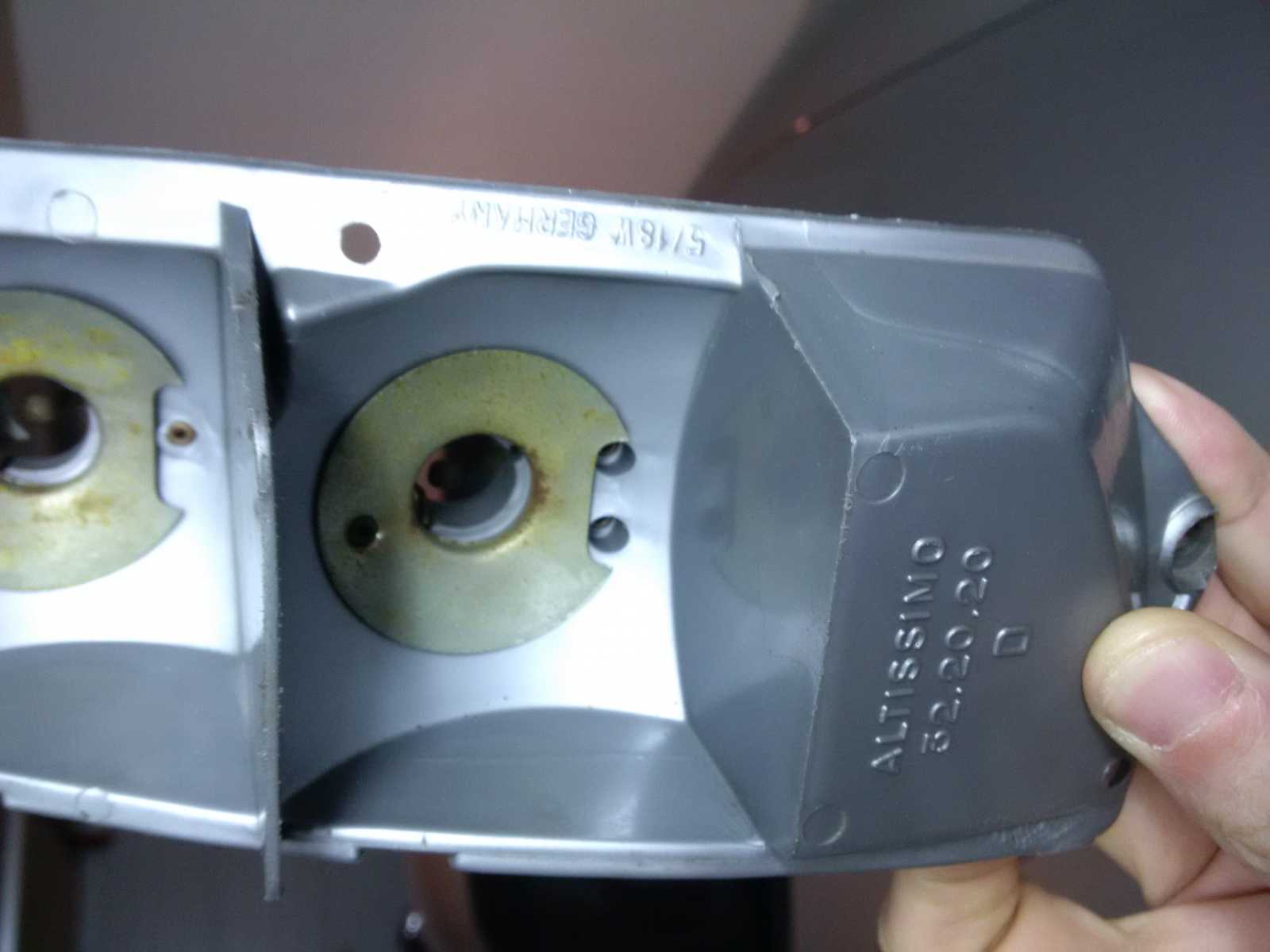

vero o falso ?
oggi ci sono tantissime aziende che riproducono i pezzi e molte addirittura ci scrivono anche sopra "le marche"!
IN PARTICOLARE capita di trovare fanali posteriori con le scritte "ALTISSIMo"
MA
mi chiedo : vosi sapete riconoscerle ? da cosa si riconosce un falso ?
per esempio questa qui sotto ?
notare che sulla plastica grigia c'è la scritta "GERMANY" che ne dite ?

Re: Marca corretta per fanali e luci varie 11 Anni 6 Mesi fa #236655
  • Toivonen
  • Avatar di Toivonen Autore della discussione
  • Messaggi: 72
  • Ringraziamenti ricevuti 35
Credo che li abbiano riprodotti ad hoc..o no?
Ringraziano per il messaggio: booklowcost500F65

non so....
a me le hanno vendute per buone !
( chiedo agli esperti :( )

concordo !
però non ho capito cosa ne pensi su quelle da me postate :silly: ...
secondo te sono originali o no ?
sono originali sia bianche che grigie ?

a me un amico del forum ha detto che quelle grigie sono sicuramente originli ma su quelle bianche non era sicuro...
(ovviamente parliamo dei porta-lampadine)

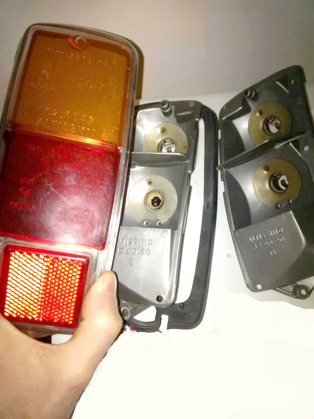

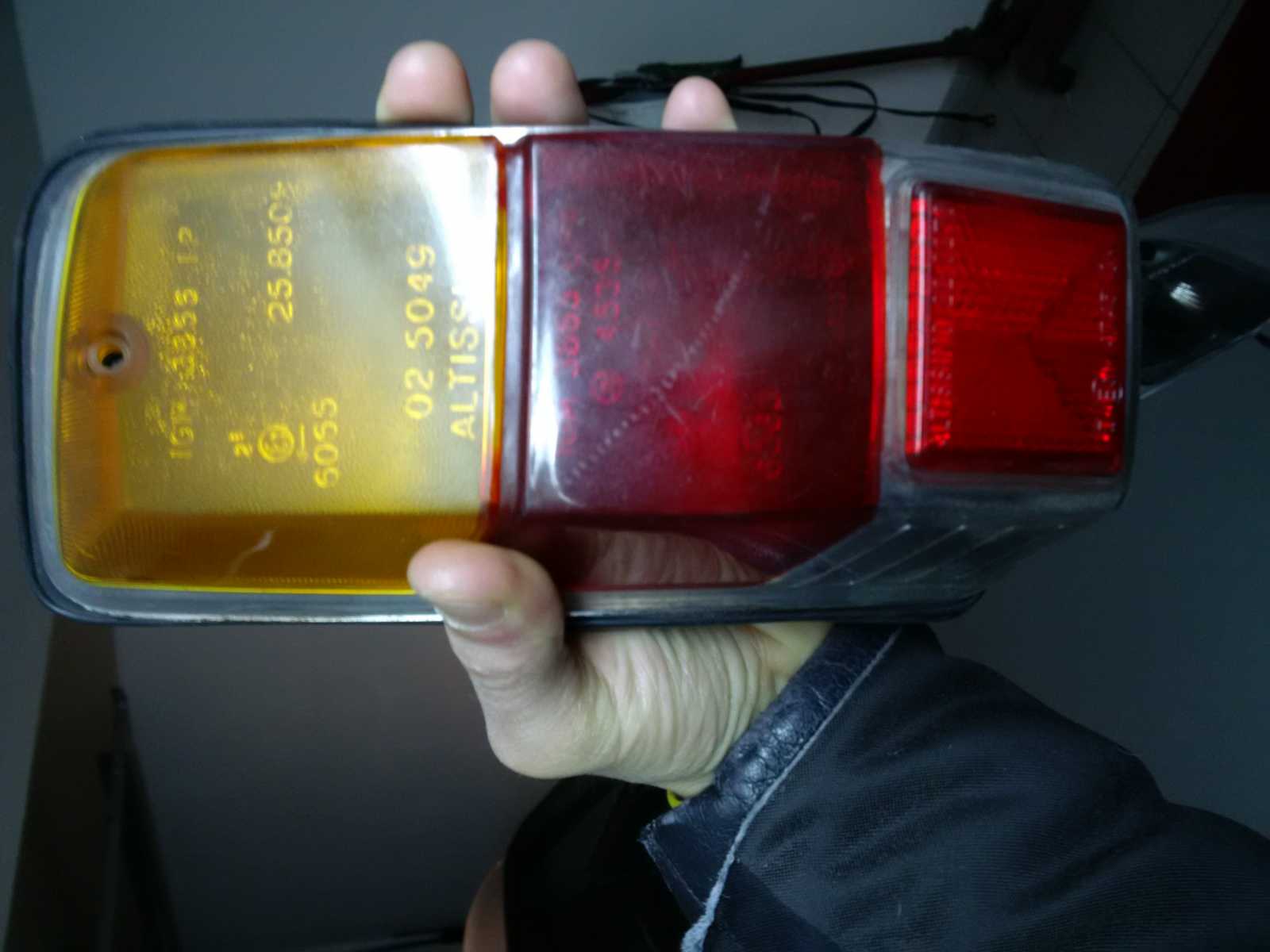

Ragazzi, due domande veloci (già fatte, ma chiedo conferma)
sabato dovrebbero prendere la macchina e iniziare il restauro, mi sapete dire la luce targa di che marca dovrebbe essere? Carello, Altissimo? voi proprietari di 500 R originale, che cosa montate?
Inoltre la mia ha i fari posteriori con cerchietti, come mi avete giustamente detto... faccio riferimento però a questo link di cui si parlò sul web qualche tempo fa, questa dovrebbe essere una macchina esattamente come uscita da fabbrica, mi sbaglio o monta degli altissimo (ingrandendo si vede la marca) tipo liscio? è una '75, sono stati sostituiti oppure poteva capitare ?

Marca corretta per fanali e luci varie 6 Anni 4 Giorni fa #366219
  • drago500
  • Avatar di drago500
  • drago500
  • Messaggi: 17006
In realtà i fanali posteriori corretti sono del tipo liscio, probabilmente vennero sostituiti sulla mia con quelli a cerchi (che poi ho mantenuto).
Puoi trovare facilmente luci targa in plastica cromata replica Altissimo, tutto sommato ben fatte anche se di produzione attuale.
Per i fanali anteriori la scelta è tra Carello e Carello (anche Elma può andare bene).
Luci di posizione in plastica con trasparente Carello, Stars, Altissimo, Roero
