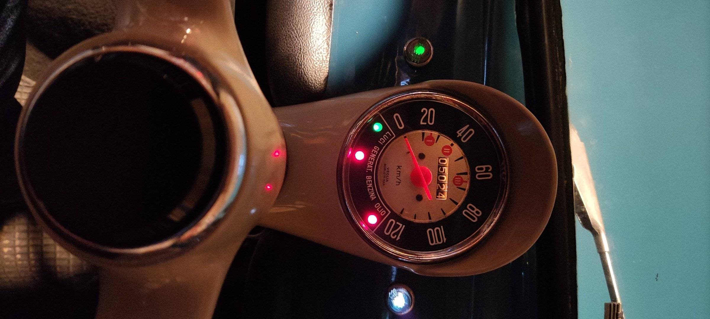

Così vanno bene?
Ringraziano per il messaggio: alexettor
L’uomo non sa accettare la vita nel suo nocciolo di casualità e di attesa. Paradossalmente vuole tutto e subito, ma arriva tardi o nel momento sbagliato.
D.Buzzati
Spie cruscotto Fiat 500F 5 Anni 8 Mesi fa #370404
  • drago500
  • Avatar di drago500
  • drago500
  • Messaggi: 17006
Perfette!!!
Ringraziano per il messaggio: Blucolombre

Blucolombre ha scritto: Così vanno bene?
Scusate la mia ignoranza in materia... Ma non dovrebbe essere il contrario? Abbaglianti a sinistra e frecce a destra? Lo chiedo perche` recentemente stavo parlandone anche con un amico che ha la sua 500 ferma in garage da anni e non si ricordava come fossero disposte.
Siccome la mia ha la spia delle frecce dove dopo ci hanno piazzato il portacenere e alla sinistra del volante ha la spia degli abbaglianti, ho sempre pensato che gli indicatori di direzione fossero passati (dall'avvento del portacenere) dapprima a sinistra del volante, in linea con la spia degli abbaglianti e, successivamente, a destra.
Non avrei mai immaginato che avessero invertito le due spie in questo modo, ossia a sinistra le frecce e a destra gli abbaglianti...
Per questo chiedo conferma :-)
Grazie :-)

Re: Spie cruscotto Fiat 500F 5 Anni 8 Mesi fa #370547
  • Blucolombre
  • Avatar di Blucolombre
  • Messaggi: 54
  • Ringraziamenti ricevuti 6
Io le ho trovate così come nella foto...seguo...
D.Buzzati
Re: Spie cruscotto Fiat 500F 5 Anni 8 Mesi fa #370566
  • Andrea.Effe1965
  • Avatar di Andrea.Effe1965
  • Messaggi: 5331
  • Ringraziamenti ricevuti 3208
Verde delle frecce a sinistra del cruscotto e blu degli abbaglianti a destra........... configurazione corretta.
