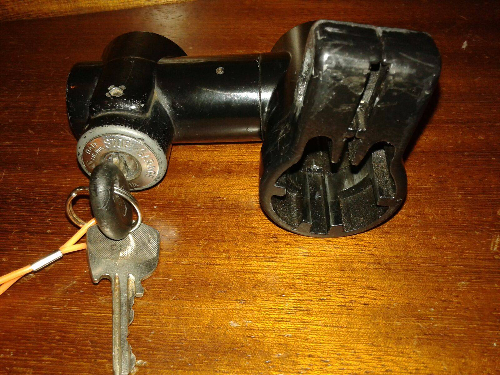

Sono riuscito a smontarlo e a liberare le ruote. Adesso che faccio? :blink:
Cerco uno nuovo?...
Lo faccio riparare?...
0ppure lascio perdere il commutatore con il blocca sterzo e metto il commutatore senza blocca sterzo al centro della plancia?

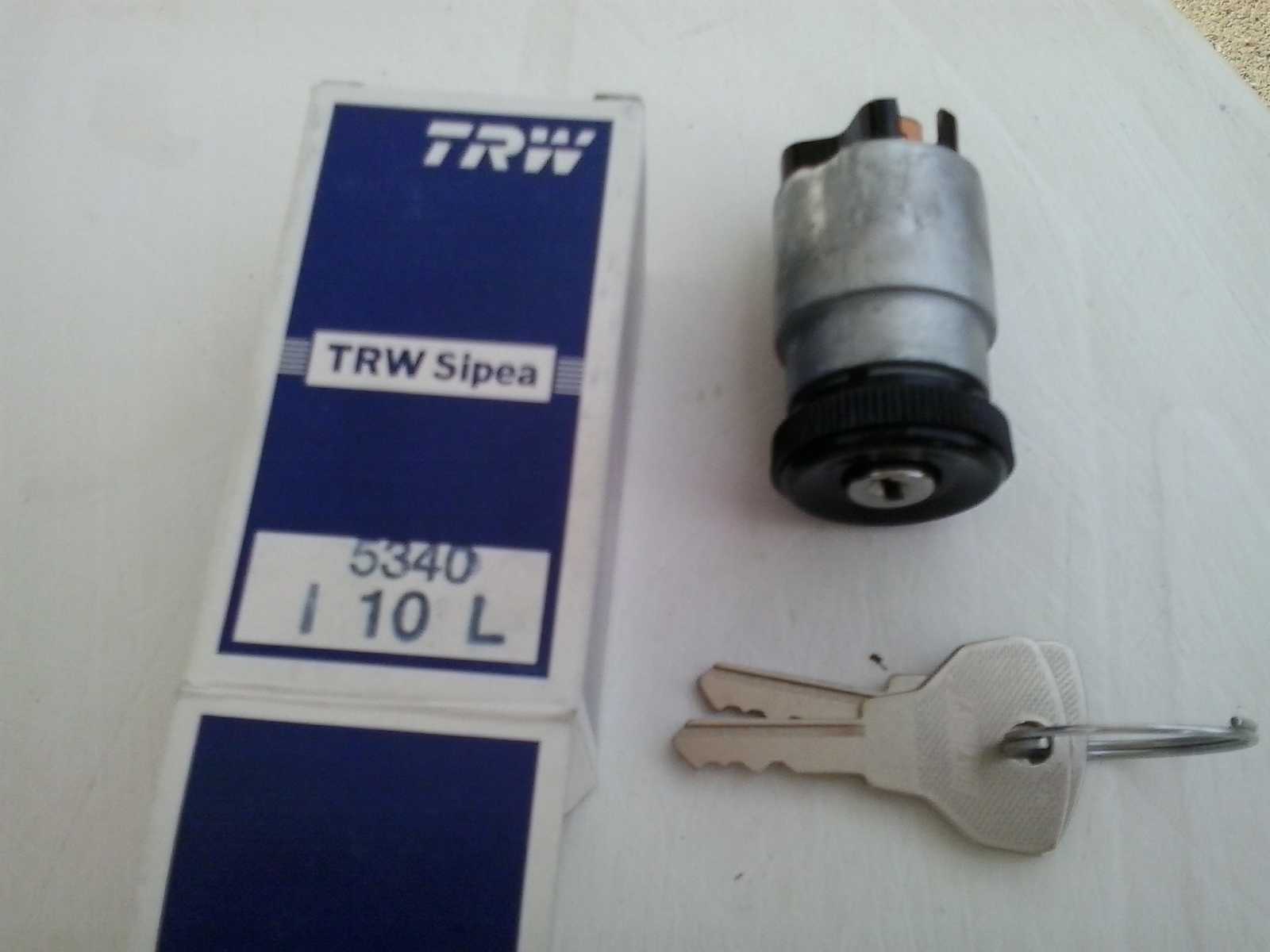

meury ha scritto: Ci sono quelli lisci... e quelli con il "quadratino"per poter installare il blocchetto col bloccasterzo
Ho trovato il supporto del piantone sterzo (senza il bloccasterzo) e mi domandavo se va bene con il piantone con il "quadratino", come lo chiami tu.
Sto valutando se mettere a posto il mio bloccasterzo o comprare uno usato della Sipea che ho trovato a 55 euro compresa la spedizione.

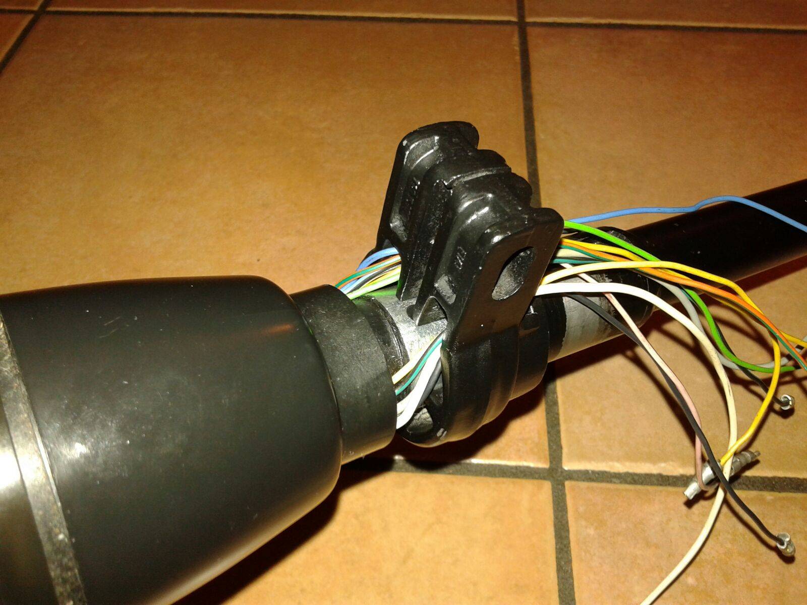

Mi dite come collegare i cavi dietro nel commutatore.
Il commutatore riporta tre numeri: 30, 30/4 e 15/54 mentre i miei cavi sono nero, blu e rosso.

meury ha scritto: Se vuoi montare il blocchetto col blocca sterzo devi mettere il piantone col "quadratino "...
Io ho già il piantone con il "quadratino" perché avevo il bloccasterzo marchiato "Arman".
Il suddetto bloccasterzo si è rotto e adesso lo sto sostituendo con il classico commutatore posizionato al centro del cruscotto (vedi ultima foto) ma non so i collegamenti elettrici.

Intanto il mio l'ho portato a Torino per farlo riparare, vediamo cosa ne viene fuori.]

Ciao Jg scusa nel ritardo della risposta, ma mi ero perso il post :unsure:
allora il collegamento è nel seguente dei modi:
30 filo rosso
30/4 doppio filo nero
15/54 azzurro
se ti serve il piantone no problem ;) ;)

cb73 ha scritto: Ciao Jg scusa nel ritardo della risposta, ma mi ero perso il post :unsure:
30 filo rosso
15/54 azzurro
Grazie, grazie, grazie...

Era segnato anche nello schema dell'impianto elettrico :P
