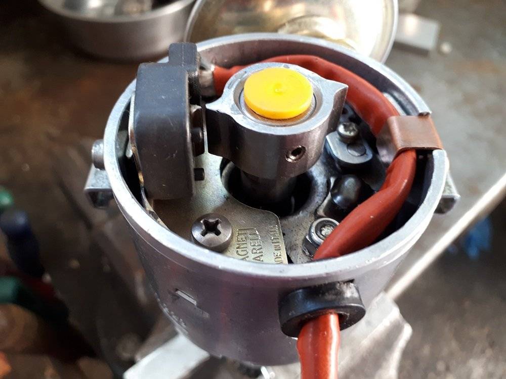

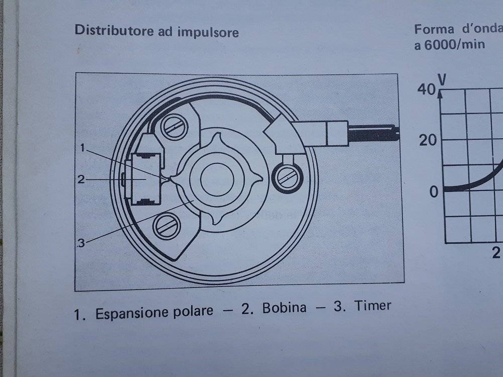

L'impulsore magnetico consiste in un bobina fissa e un timer bloccato sull'asse dello spinterogeno..
Quello nel disegno ha 4 lobi perchè riguarda un motore a quattro cilindri.
Nell'altra foto ho eliminato due dei 4 lobi per adattare questo spinterogeno Bosch a puntine sopra un motore bicilindrico, ..questo è un lavoro fo-da-me
I particolari appartengono a uno spinterogeno Marelli... quelli che si trovano in commercio sono semplici da istallare, sono specifici per adattarsi a qualsiasi tipo di spinterogeno (quasi..)
Come affidabilità non so risponderti :)
