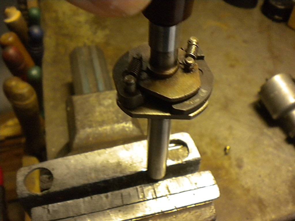

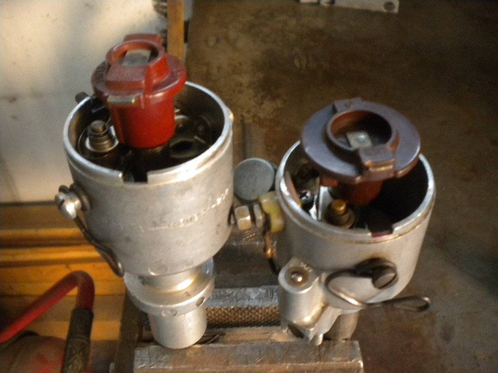

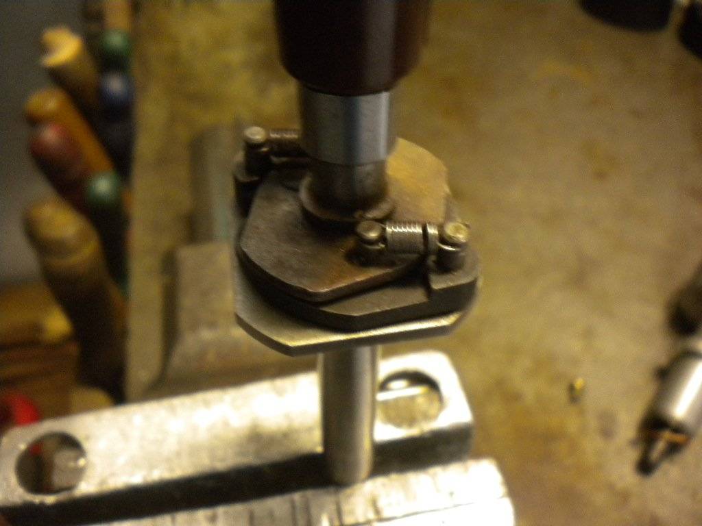

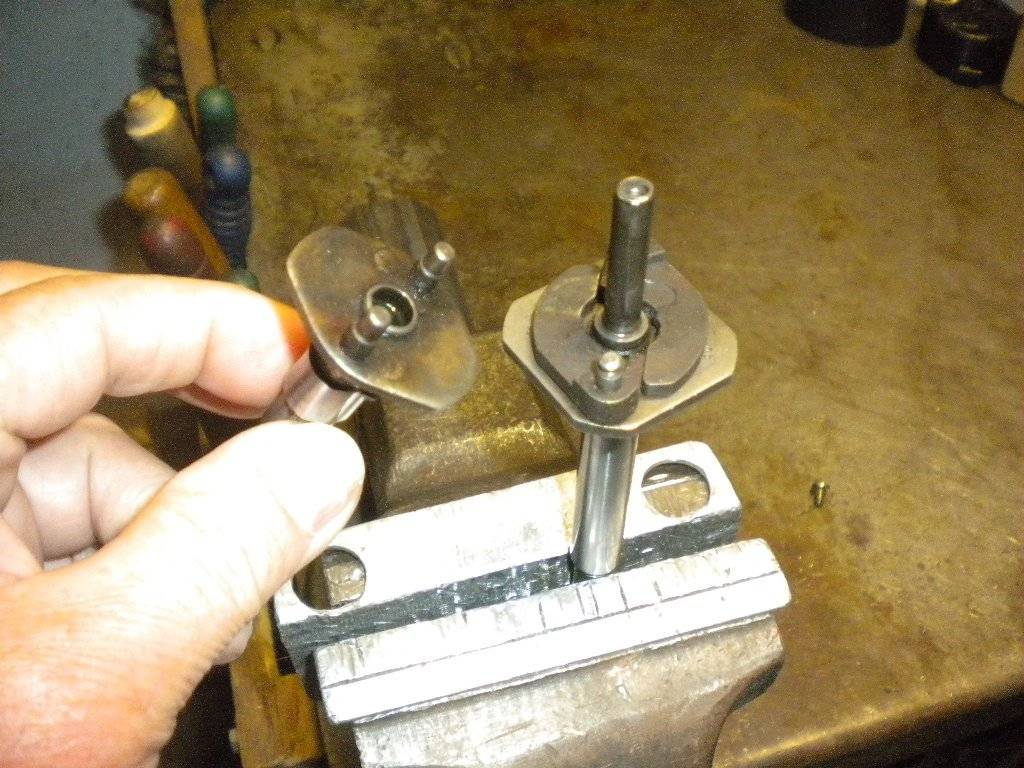

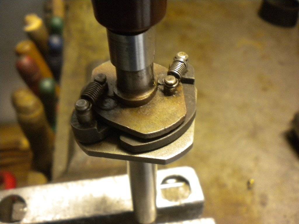

Per aiutarti in alcuni controlli non è necessario smontare tutto, farlo porta ad una migliore conoscenza dei particolari.
Comunque, partendo dal fatto che possiedi quello della 500 DFL la prima cosa è il controllo delle masse centrifughe..tolta la calotta prendi la spazzola con la mano e provi a ruotarla verso DX..oltre al gioco di calettamento ( un guaio cronico per questo spinterogeno) dovrai sentire la leggera resistenza data dalle 2 mollette..una volta lasciata la spazzola questa deve tornare indietro...se non senti questa leggera resistenza ma lo senti rigido il meccanismo è bloccato.
Lo spazio è poco ma si fa in tempo a percepirlo.. la parte a vuoto è il calettamento, il collegamento a baionetta con il rinvio che prende il movimento dalla camme.
Ho mostrato il particolare che si inchioda e, facendo attenzione, una molletta per smontarla è stata deformata..questo porta ad un allungamento della stessa e una riduzione del carico.
Meno carico favorisce l'inserimento dell'anticipo automatico....è evidente che il guaio per lo scarso rendimento del motore a cui apparteneva questo spinterogeno era da ricercarsi altrove.
spruzzate un po di svitol sotto la spazzola e mettete ogni tanto qualche goccia di olio.
E' visibile in due foto lo spazio di espansione delle masse centrifughe,
L'asse dello spinterogeno in questione è del 500 R / 126
Mimì :)

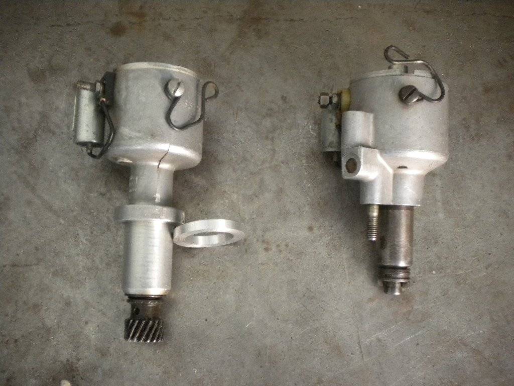

Dati i vari problemi ho preso coraggio e sono andato a farmi mettere in fase l'anticipo con la benedetta stroboscopica.
Al minimo ora è perfetta, ma fatica da morire a prendere giri mentre prima era irregolare al minimo, andava benino ai medi, moriva agli alti.
Detto ciò, suppongo sia lo spinterogeno a dare problemi, stavo valutando di acquistarne uno del 126.
Per montarlo devo solamente tornire lo spessore da 5mm?
Calotta e spazzola rotante metto quelle del 126 giusto?

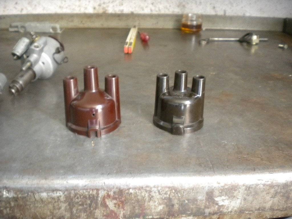

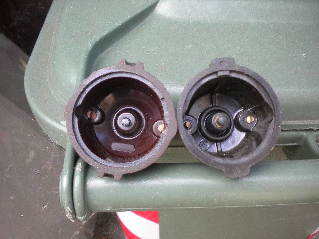

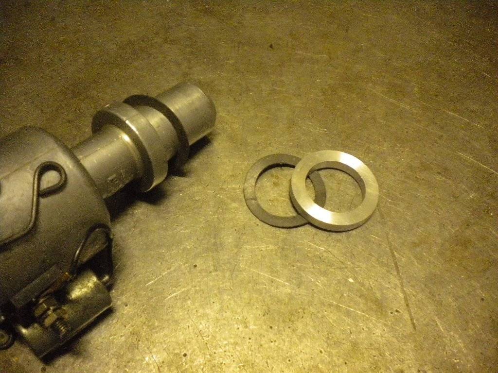

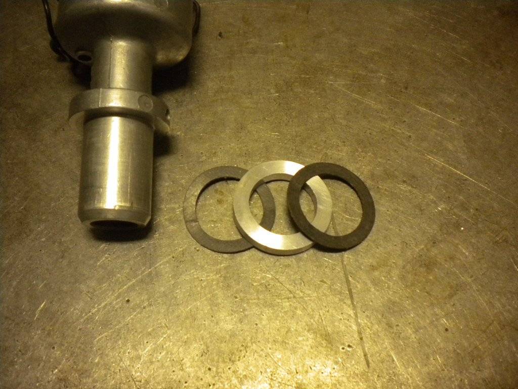

La spazzola e la calotta sono diverse...la calotta per la posizione di bloccaggio che ha sullo spinterogeno...guarda la tacca di fermo rispetto alla molletta..la spazzola forse nel solo aspetto fisico... la calotta comunque è un po più alta, di conseguenza potrebbe non essere uguale.
Lo spessore io l'ho fatto da 5 mm, e la guarnizioni da interporre sono 2.
Sentiamo altri suggerimenti.
La fase è meglio registrarla nel modo statico, è più precisa...
..se non hai toccato nulla sul carburatore e il minimo "sembra" migliore è perchè (forse) prima era troppo anticipata...un 'eccesso di anticipo porta la rotazione del motore ad essere irregolare, il motore ha un minimo"nervoso".

Ciao...darti la certezza sulla spazzola e calotta per me diventa un problema, non mi ricordo.
Ti ho mostrato la differenza....anche se si montano entrambi su uno stesso spinterogeno (500 o 126 è uguale).."potrebbe" non risultare bene in fase pechè non si ha corrispondenza con la posizione dei contatti internamente alla calotta, la calotta risulta ruotata in un'altra posizione, scintilla che arriva alle candele arriva troppo prima oppure dopo....forse va bene una volta ricontrollata la fase ma, la calotta della 126 sulla 500 crea dei problemi per via delle asole che limitano la rotazione dello spinterogeno.
Lo spinterogeno della 126 monta una guarnizione di tenuta per l'olio. anche la 500 la monta sotto il supporto..con uno spessore diventano due (2).
Esistono in carta e in glingerite, lo spessore cambia (non è un problema)
I miei spinterogeni sono stati tutti cannibalizzati per alcune modifiche...te ne avrei fatto volentieri un regalo.
PS
Controllando meglio le due calotte sono diverse e non possono essere scambiate...oltre al "dente" di fermo internamente quella della 126 ha il carboncino sistemato più in alto...quella marrone è del 126.
Non vale quello che avevo scritto prima per il controllo della fase

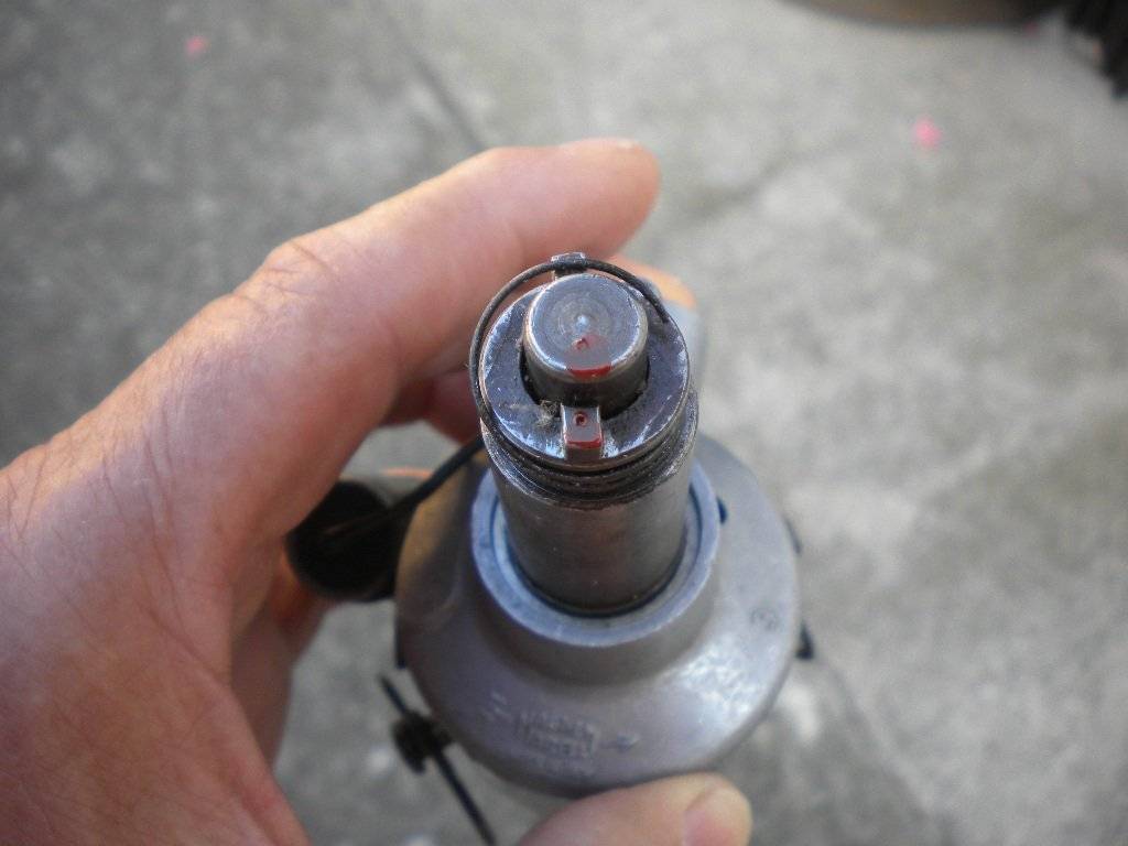

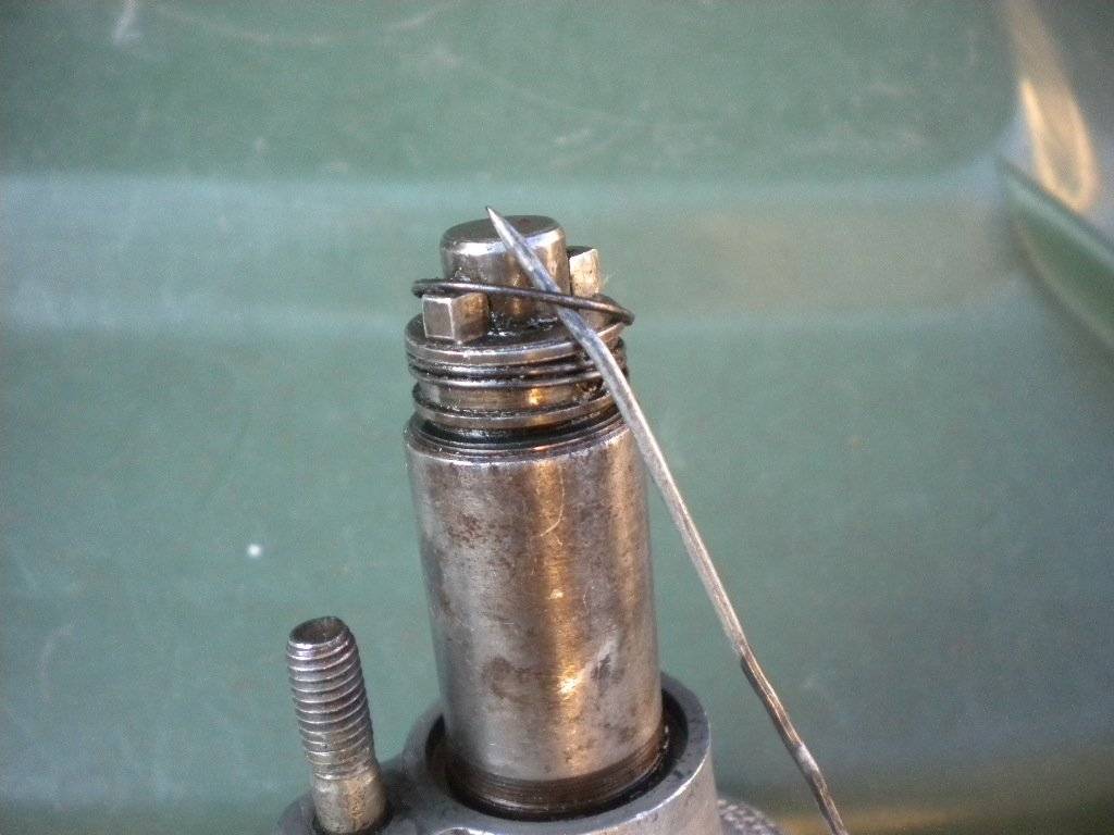

Ho smontato lo spinterogeno, da una prima analisi direi che non ha giochi eccessivi ho solamente riscontrato un problema alle due mollette. Se le tendo non tornano indietro, ma restano dove sono.
Volevo uguale smontarlo tutto per pulire e lubrificare, ma non riesco ad estrarre la spina! C'è la molla davanti come la tolgo?
Ho inoltre notato che manca una rondella in metallo ed una in bachelite tra il giunto ed il corpo dello spinterogeno.
Qualcuno deve già averci messo mano
reperibilità ricambi spinterogeno 8 Anni 1 Mese fa #325199
  • mimidiroma
  • Avatar di mimidiroma
  • Messaggi: 1662
  • Ringraziamenti ricevuti 855
Per togliere la spina basta un qualcosa che sollevi appena la spirale della molletta dove è "tagliata"..una volta sollevata la parte la fai ruotare che esce.
Segna prima la posizione della baionetta, come vedi è decentrata..se inverti la posizione nel rimontaggio dovrai invertire i cavi delle candele sulla bobina.
La spina non è inserita a pressione, quindi, è facile che ti cade a terra...la sua usura è l'artefice dei guai..anche l'incastro a baionetta partecipa al malfunzionamento dello spinterogeno...la baionetta non deve avere una posizione fissa ma è libera per adattarsi sull'incastro del rinvio.
Se versi un po si svitol sotto la spazzola e, sollevando e abbassando la parte mobile si sblocca piano-piano..questo se non vogliamo smontare lo spinterogeno
