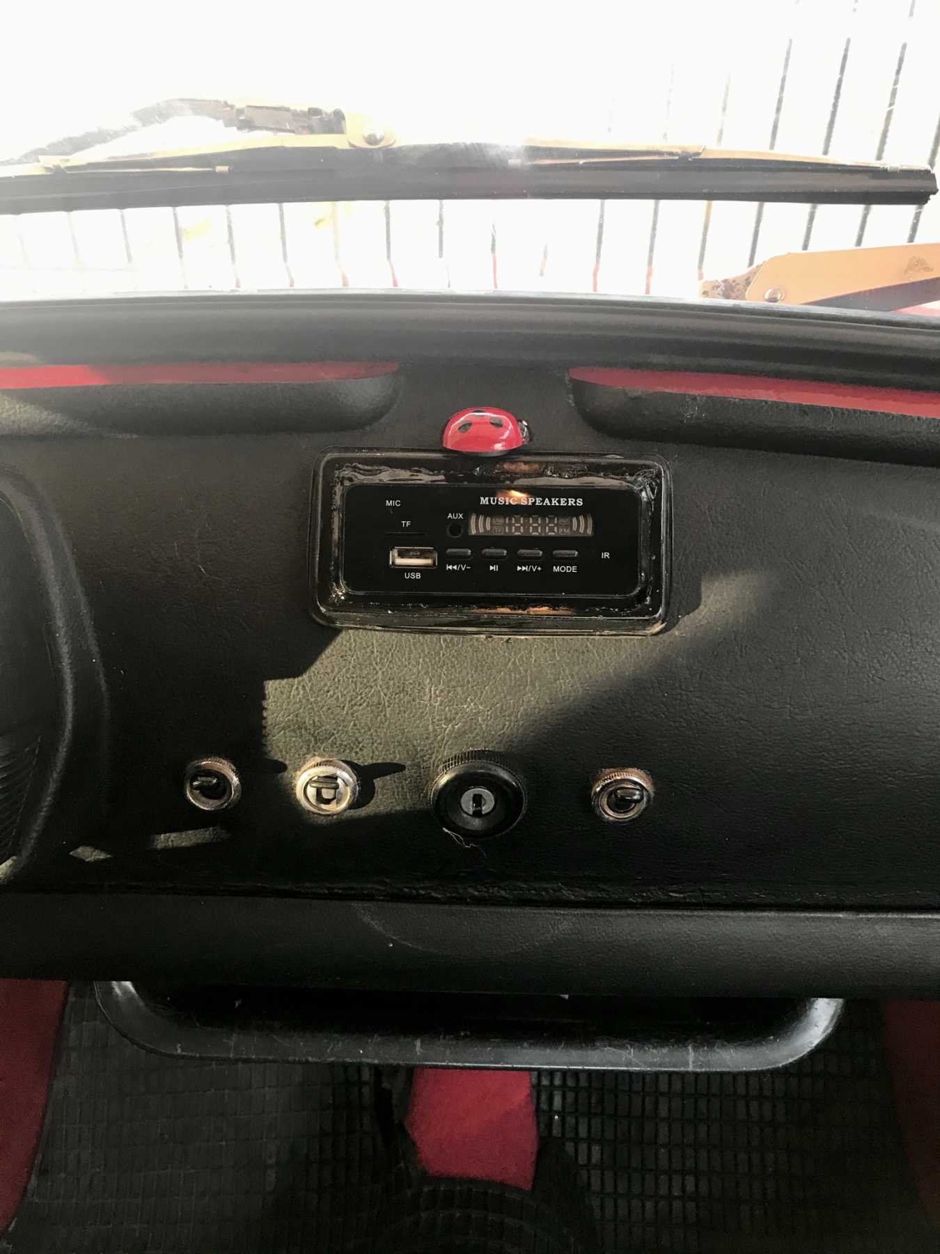

LAFICETERA ha scritto: la soluzione bluethooth è sicuramente performante ma la radiolina attaccata sul cruscottino è qualcosa di spettacolare!! potrei chiederti come hai realizzato le staffe o se esiste qualcosa di specifico?
Ciao, in realtà non ci sono staffe o altro da realizzare, è tutto semplicissimo!!! Si prende il posacenere originale, si toglie il coperchietto, e dentro si installa la radiolina-bluetooth, e la si fissa con due bulloncini alle due staffe che tenevano il coperchietto. Più facile a farlo che a descriverlo... Un lavoro da un quarto d'ora! La parte più complessa (ma anche divertente) è realizzare il circuito elettrico da radio ad amplificatorino e collegare i due altoparlanti... ma davvero nulla di difficile.

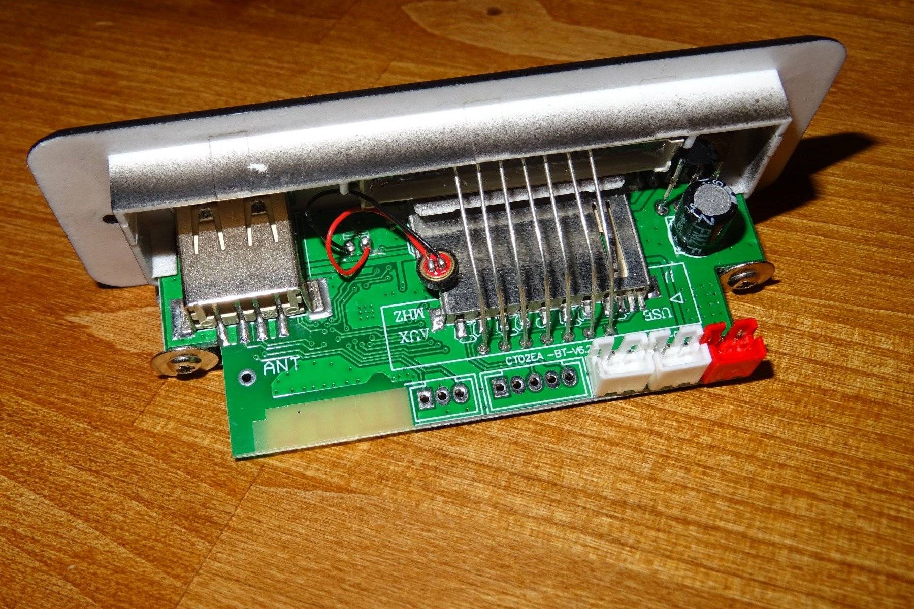

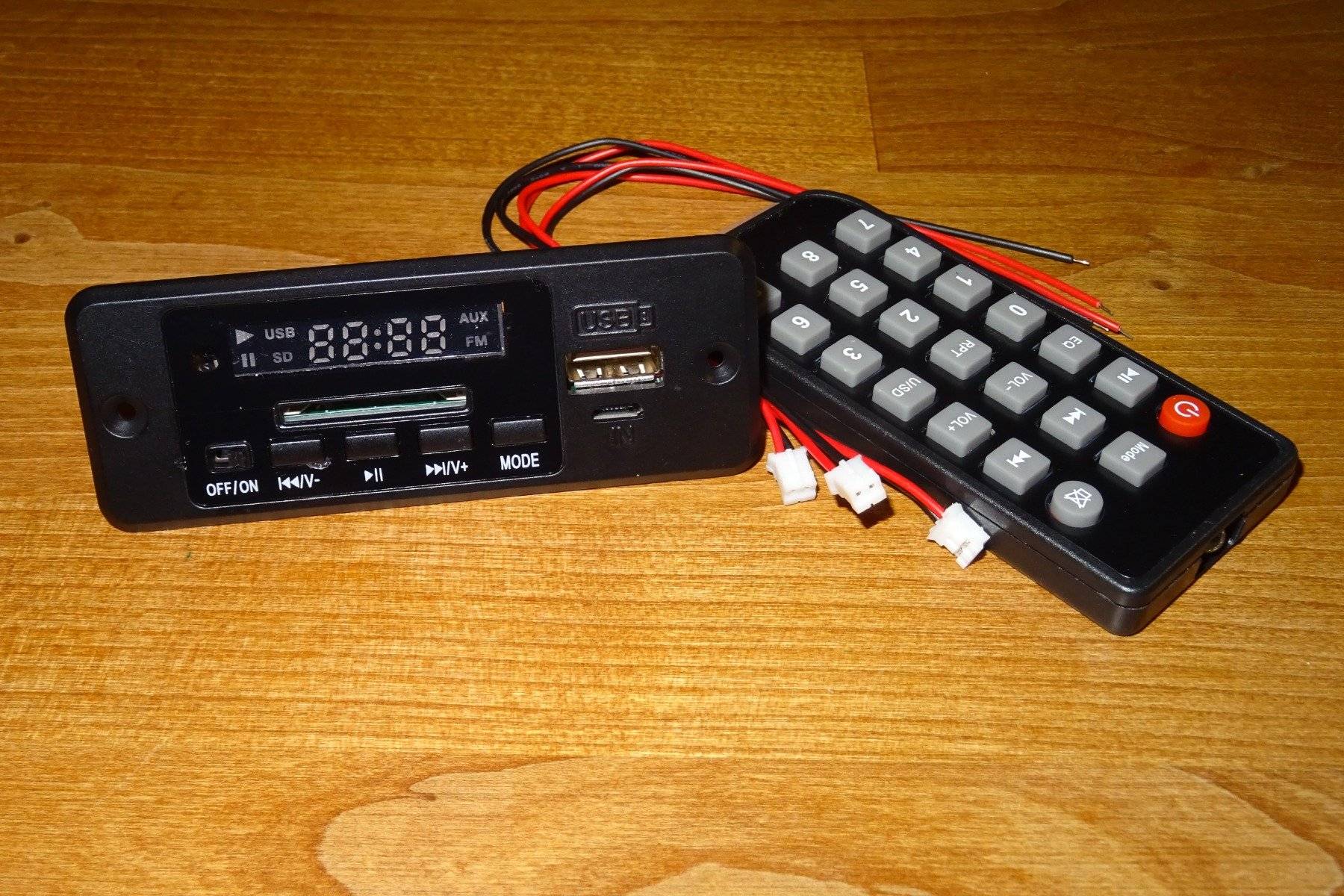

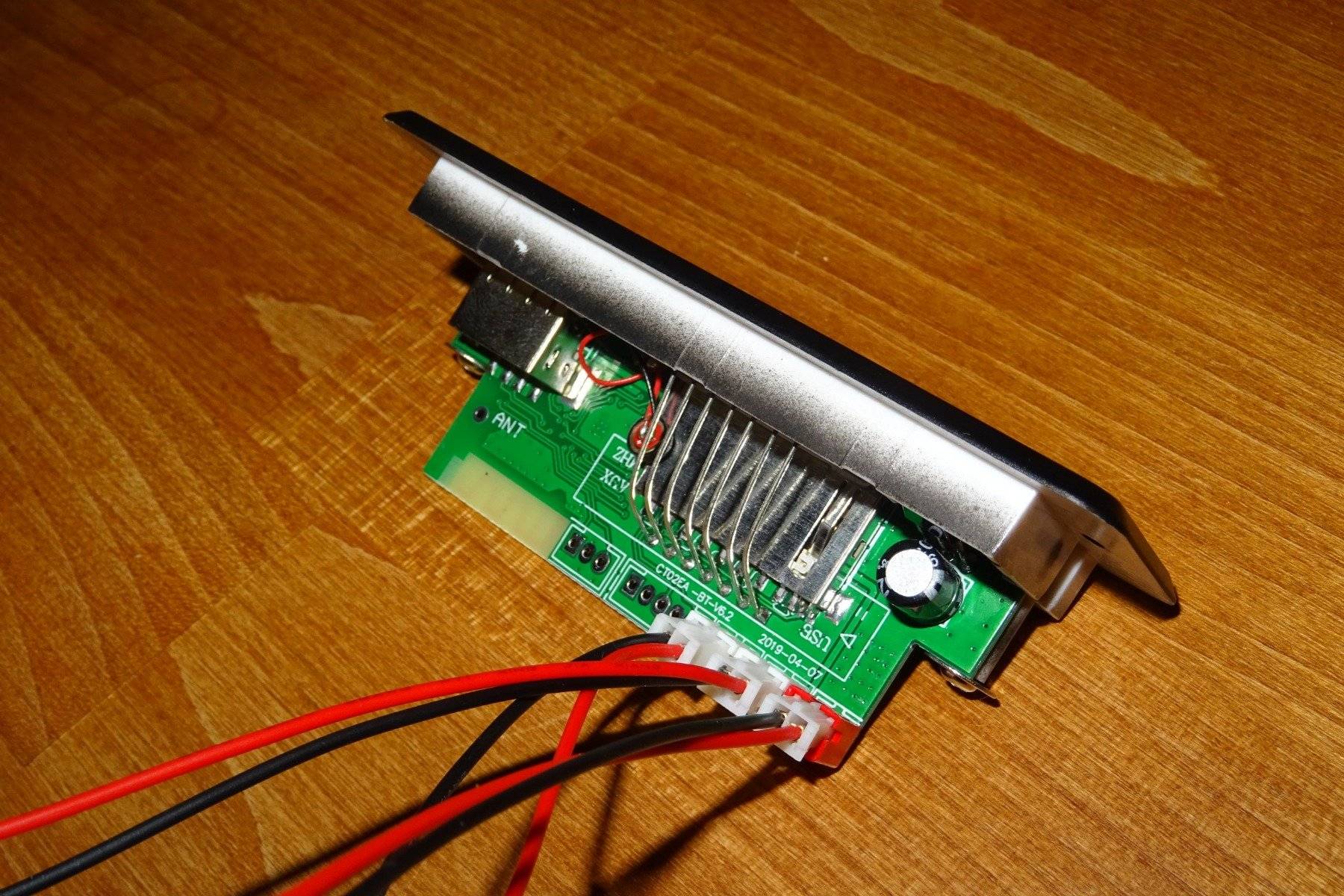

Ciao, stimolato da questa discussione mi sono messo alla ricerca ed ho trovato una soluzione identica o comunque molto simile nel frontalino, ma con un piccolo amplificatore stereo integrato!
Ancora più semplice quindi, dal circuitino parte direttamente il segnale stereo amplificato, quattro fili verso i due altoparlanti e via, impianto realizzato!:like
Se pensate possa essere di interesse comune vi farò sapere... nel frattempo attendo fiducioso l'arrivo della spedizione dal lontano oriente...

Ma ci devi mettere un amplificatore? Che potenza potrebbe avere quella radiolina di uscita? Cmq io ne ho presa una simile dalla cina... mi arriverà a giorni... ci aggiorniamo
Mini impianto autoradio + bluetooth (Video) 6 Anni 9 Mesi fa #349771
  • leonardix
  • Avatar di leonardix
  • Messaggi: 106
  • Ringraziamenti ricevuti 105
Miky J ha scritto: Ma ci devi mettere un amplificatore? Che potenza potrebbe avere quella radiolina di uscita? Cmq io ne ho presa una simile dalla cina... mi arriverà a giorni... ci aggiorniamo
No, il bello è che dovrebbe andare bene senza amplificatore... La potenza è certamente ridotta, ma dovrebbe essere simile se non superiore alla cassa bluetooth che uso ora e che nel piccolo abitacolo basta e avanza...
Certo è un esperimento, ma costa talmente poco che vale la pena di provare... Vi farò ovviamente sapere :like

"Dalla Cina con furore" è arrivata la mini radio/lettore mp3 con il suo piccolo amplificatore integrato...
Domani cercherò di fare le prime prove di collegamento "al banco" e nei prossimi giorni se tutto va bene, il montaggio nella sua collocazione definitiva!

Vi allego un paio di foto della preparazione e a installazione fatta... l’amplificatore lo posizionato dietro al cruscotto e l’alimentazione lo presa direttamente dalla batteria... mettendo un fusibile sul positivo e anche un interruttore sempre su di esso....

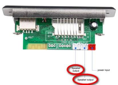

Ciao leonardix, scusami per la domanda banale, ma la radio a che tensione deve essere alimentata? 12V?
Grazie ancora :-) :-)
Mini impianto autoradio + bluetooth (Video) 6 Anni 8 Mesi fa #350316
  • leonardix
  • Messaggi: 106
FUFU ha scritto: Ciao leonardix, scusami per la domanda banale, ma la radio a che tensione deve essere alimentata? 12V?
...In teoria qualsiasi voltaggio è buono, ma se abbiamo già i 12V della nostra piccola, perché dover inserire anche un trasformatore e rendere più complesso e magari qualitativamente più scarso il tutto?
