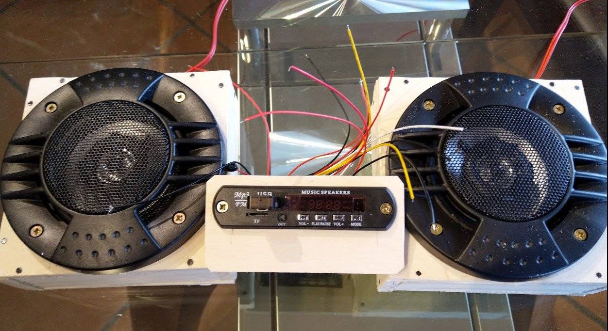

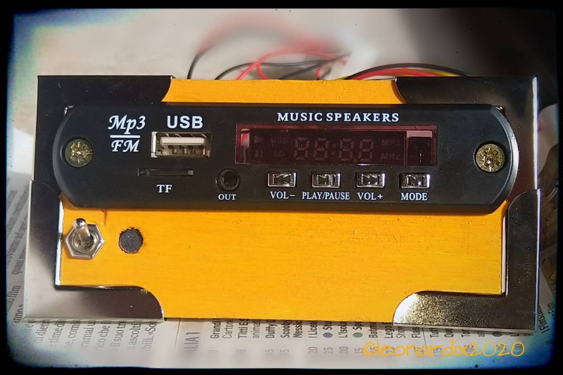

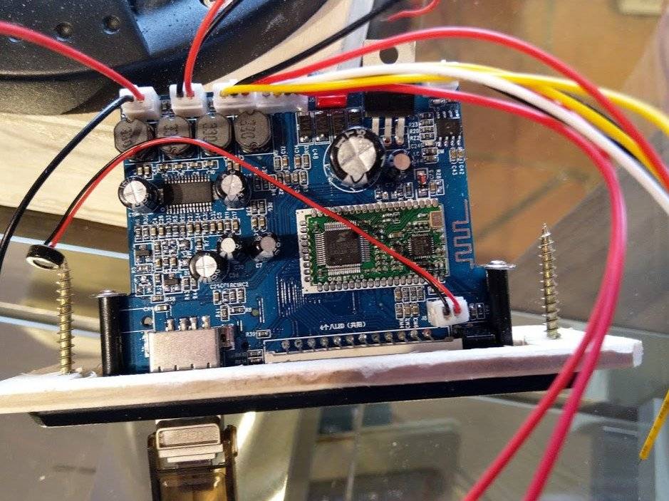

Allora, dopo alcuni tentativi rivelatisi di non eccelsa qualità, credo di aver trovato un ottimo compromesso...
Il gioiellino elettronico dagli occhi a mandorla ha al suo interno:
  • lettore mp3 e altri formati da chiavetta usb o schedina mini SD
  • radio fm stereo
  • audio in / out
  • bluetooth 4.0
  • microfono per funzione vivavoce
  • circuiti anti sovraccarico e inversione polarità
  • amplificarore integrato 10W+10W RMS
  • telecomando
  • comandabile anche da app (da verificare)

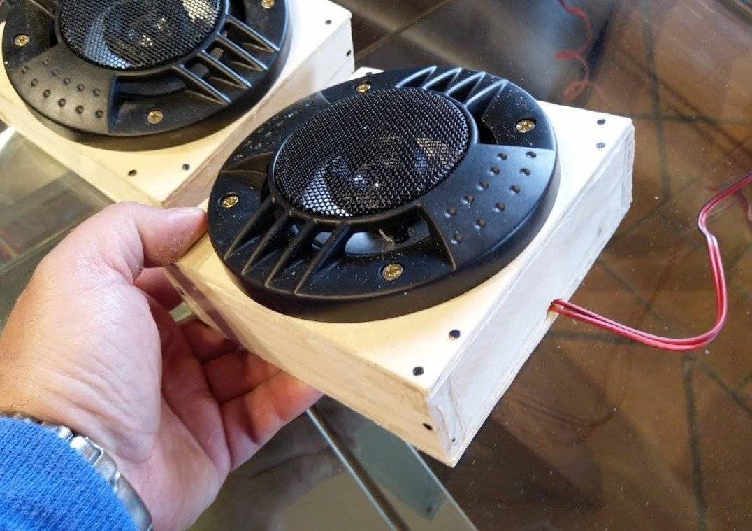

Avevo comprato dei micro altoparlanti che non si sono rivelati all'altezza di quanto sperato,alla fine con 12€ ho ripiegato su una coppia di altoparlantini cinesi a tre vie, rivelatisi più che accettabili per il mio progetto.
Con 5€ di spesa in compensato di pioppo ed un poco di manualità ho realizzato le "casse acustiche" per i miei altoparlanti, non fanno miracoli ma riescono a dare un po' più di verve ai bassi dei piccoli altoparlanti.
Posto alcune foto del lavoro "in itinere", già provato in auto con un montaggio provvisorio ma di gran soddisfazione!
Rimane la verniciatura di casse e pannellino dello stereo più qualche piccola rifinitura, ma poche cose!
Buona giornata a tutti, Vi tengo aggiornati!

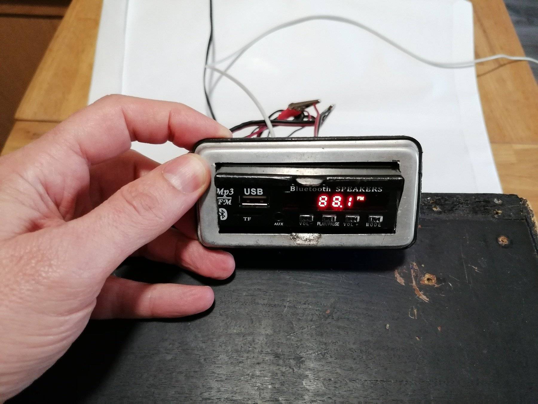

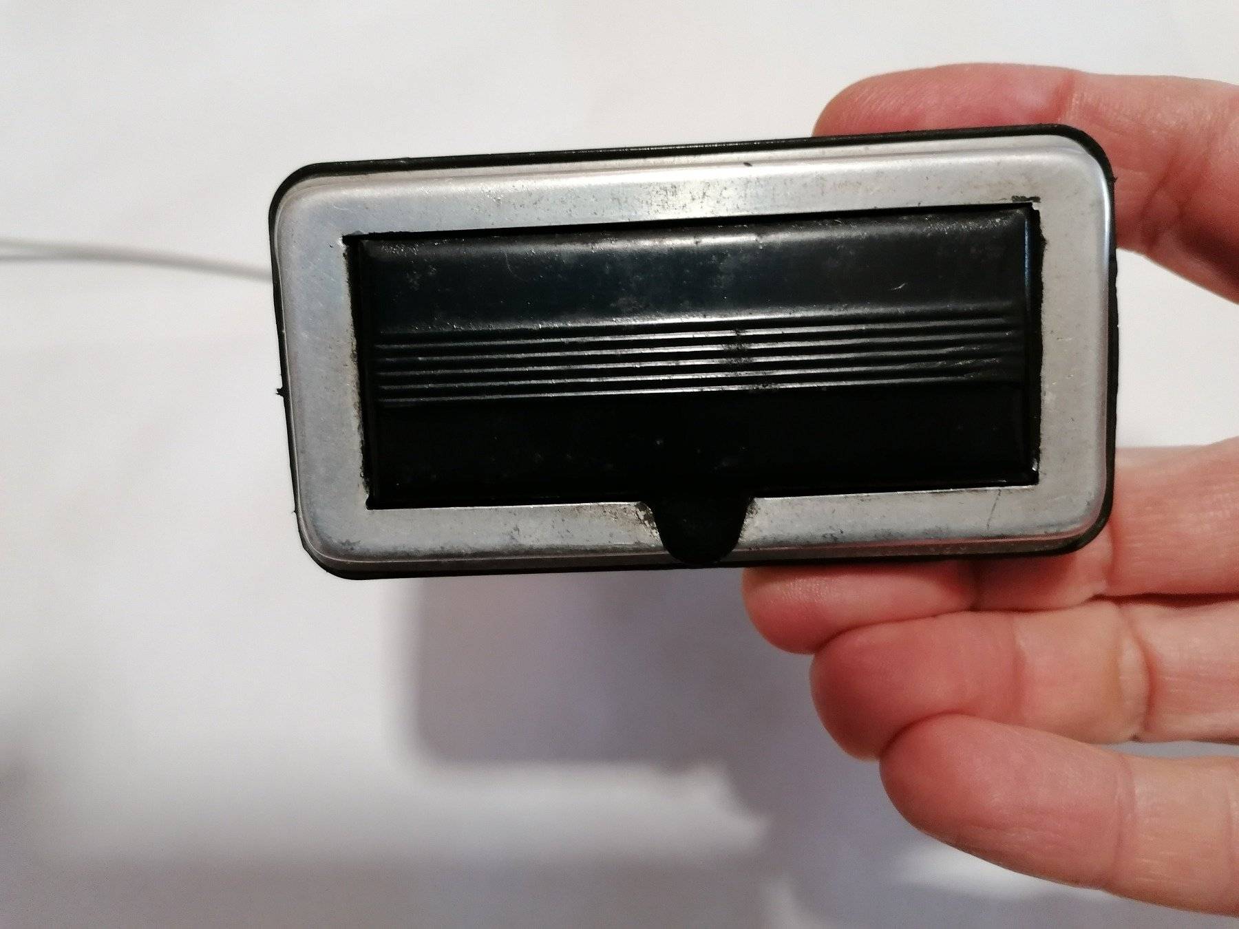

Lo stereetto per fortuna funziona benissimo, è ora di dargli forma e colore idonei... Ancora In lavorazione, che ne pensate?

Scusate, avevo dimenticato di pubblicare qui il risultato finale... poi è arrivata la quarantena e non ci ho più pensato, questo è un assaggino, ne farò uno migliore appena possibile, comunque è esattamente ciò che mi serviva, pienamente soddisfatto!

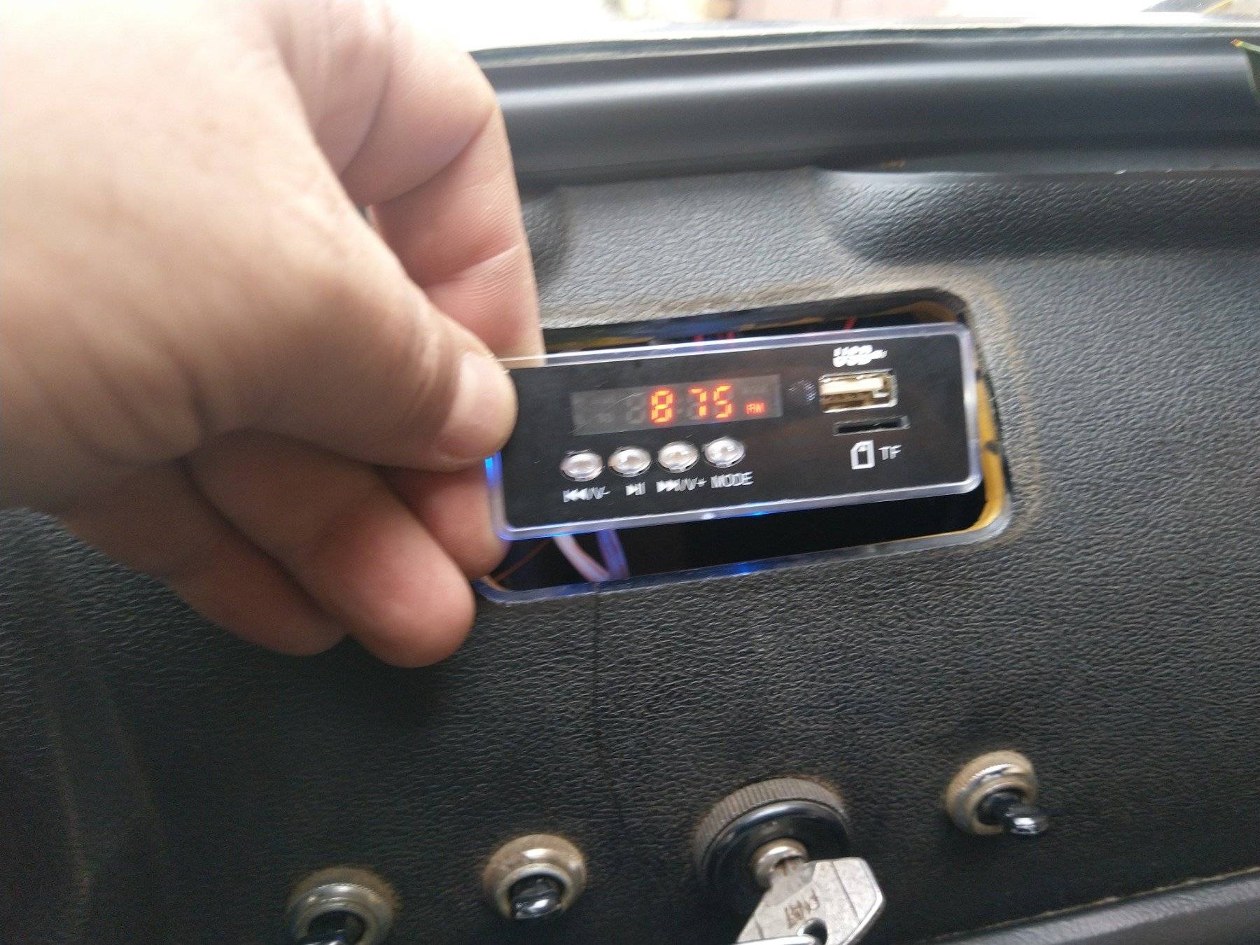

Molto ingegnoso, peccato però non averlo visto prima, ti avrei consigliato la soluzione che ho usato io: il "frontalino" in foto è praticamente la stessa cosa di quello che hai usato tu, e ha le dimensioni giuste per essere fissato dentro un portacenere. Staccando lo sportellino del posacenere, con qualche rondella, 4 dadi e 4 viti con la giusta filettatura puoi fissare il tutto con grande semplicità e con un'aspetto estetico più curato

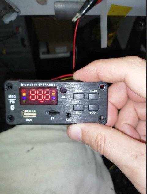

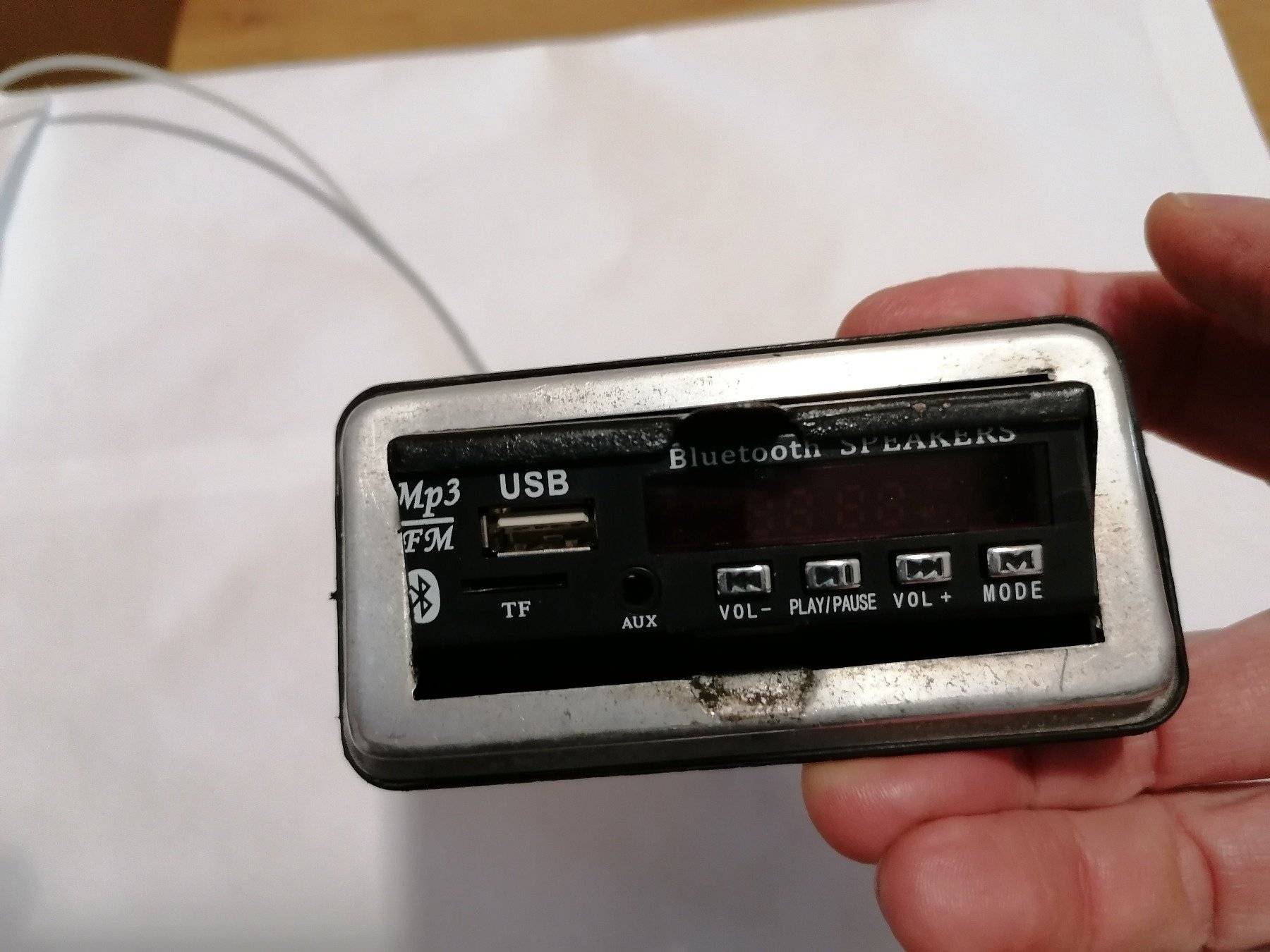

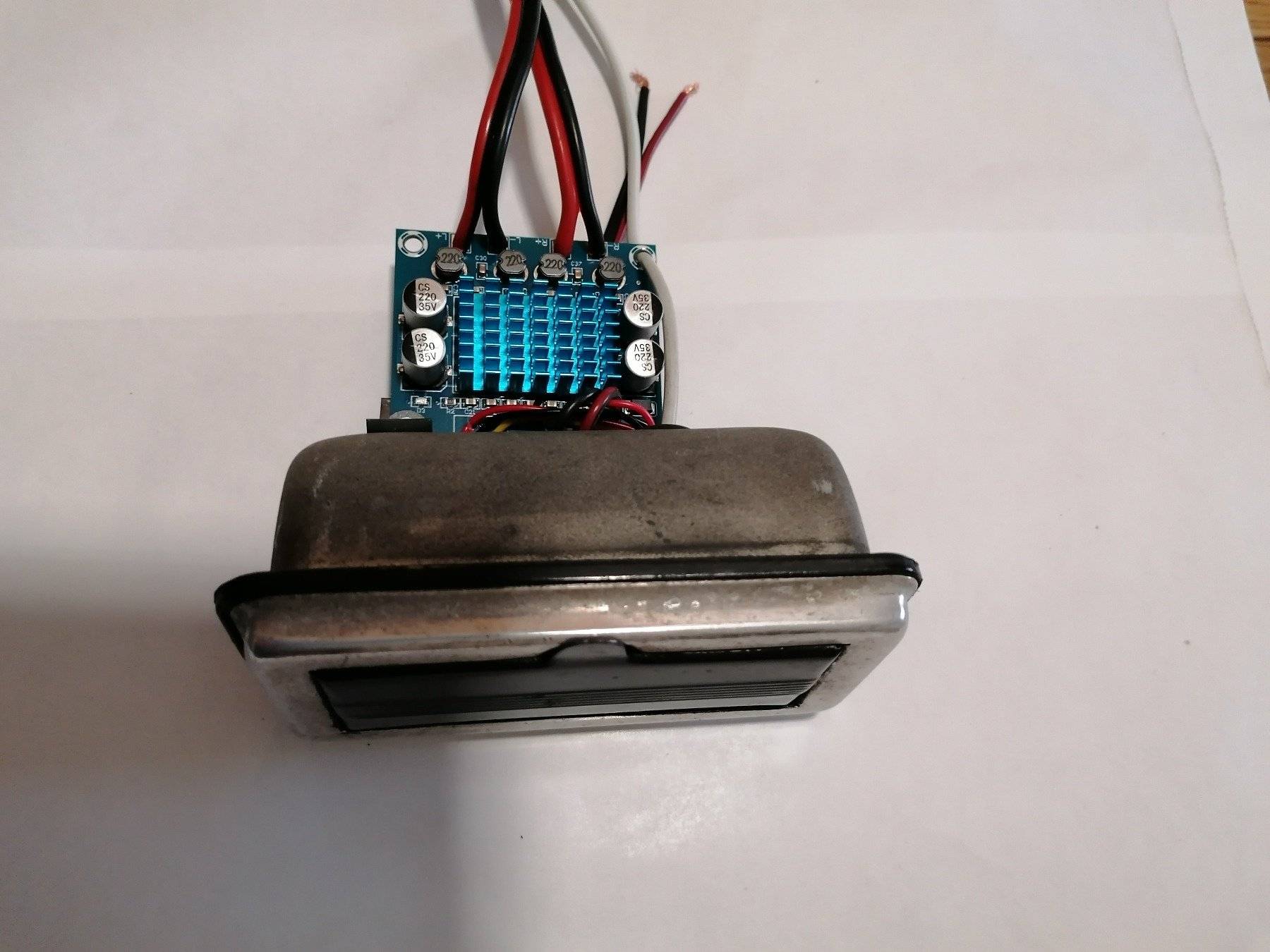

Ciao a tutti, mi aggancio a questo topic per condividere la mia creazione.
Volevo montare l'autoradio nella 500 ma era mi intenzione modificare il meno possibile l'estetica.
Sfruttando il famoso modulo radio cinese ho creato questa autoradio a scomparsa!
Ho messo un modulo amplificatore esterno perchè volevo un po' più di potenza e l'ho montato esterno per avere più aria per il raffreddamento.
Per il montaggio sulla 500 sto aspettando una giornata senza impegni, al momento sono un po' incasinato .
