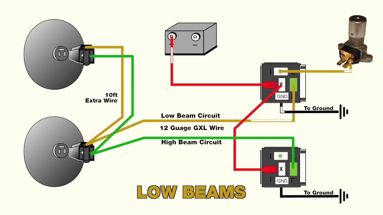

Questo schema dovrebbe essere corretto?
(trovato in giro)

500geltrude ha scritto: Questo schema dovrebbe essere corretto?
(trovato in giro)
È giusto ma non necessario. Se i LED consumano 1.6 A vuol dire che assorbono meno di 20 w, mentre le originali sono da 40 w. Non serve quindi modificare l'impianto elettrico.
