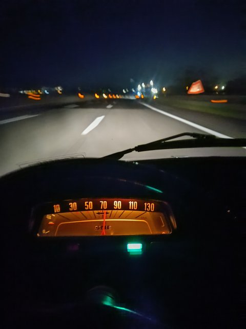

A mio modesto parere non occorre fare stravolgimenti e installare le H4. Io ho fatto montare i relè e ho installato le R2 alogene che hanno lo stesso wattaggio delle originali e ho fatto fare la regolazione del fascio luminoso.
Questo è il risultato, per me più che sufficiente e vi assicuro che in autostrada la luce è perfetta e ci vedo alla grande
