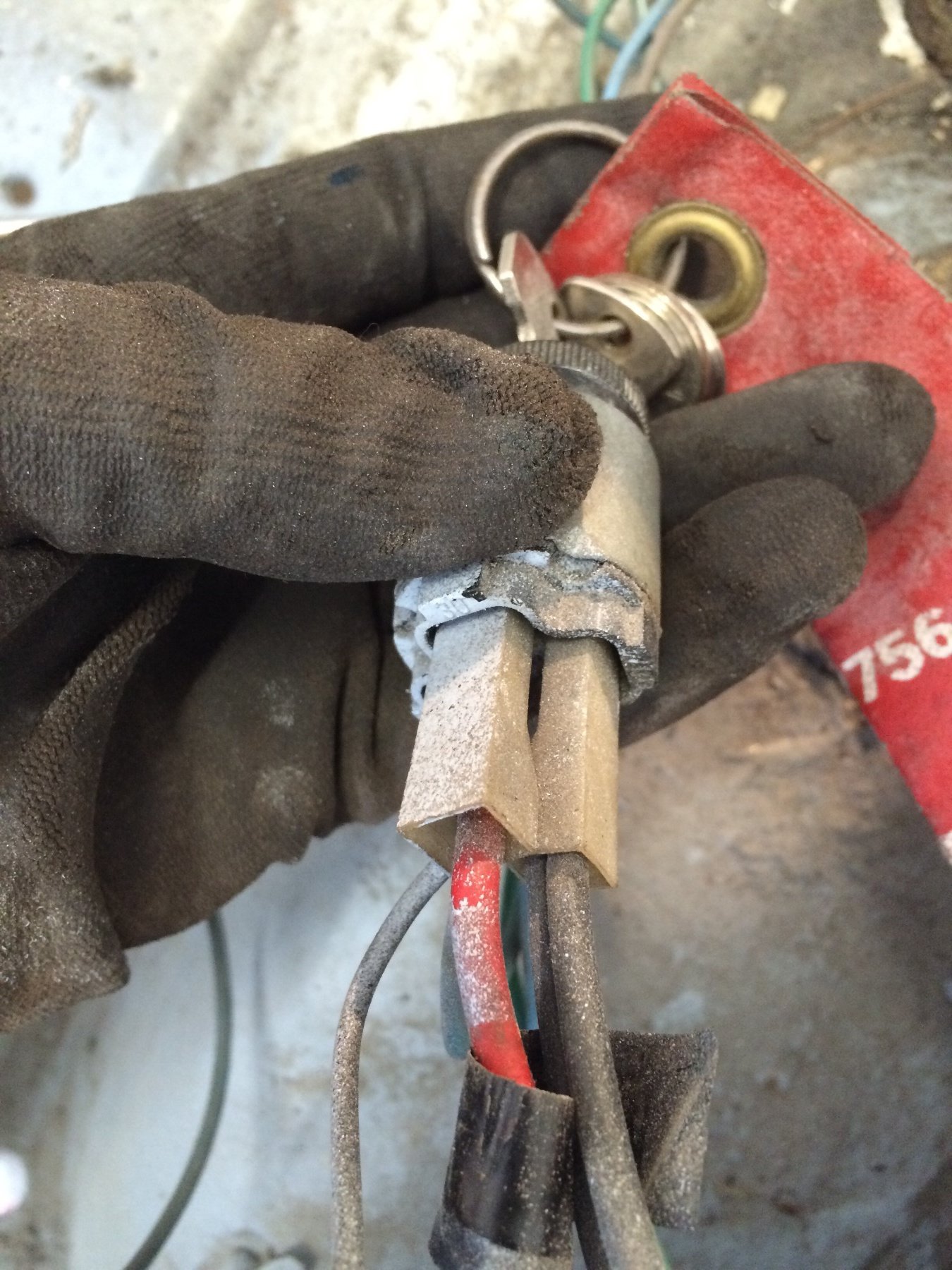

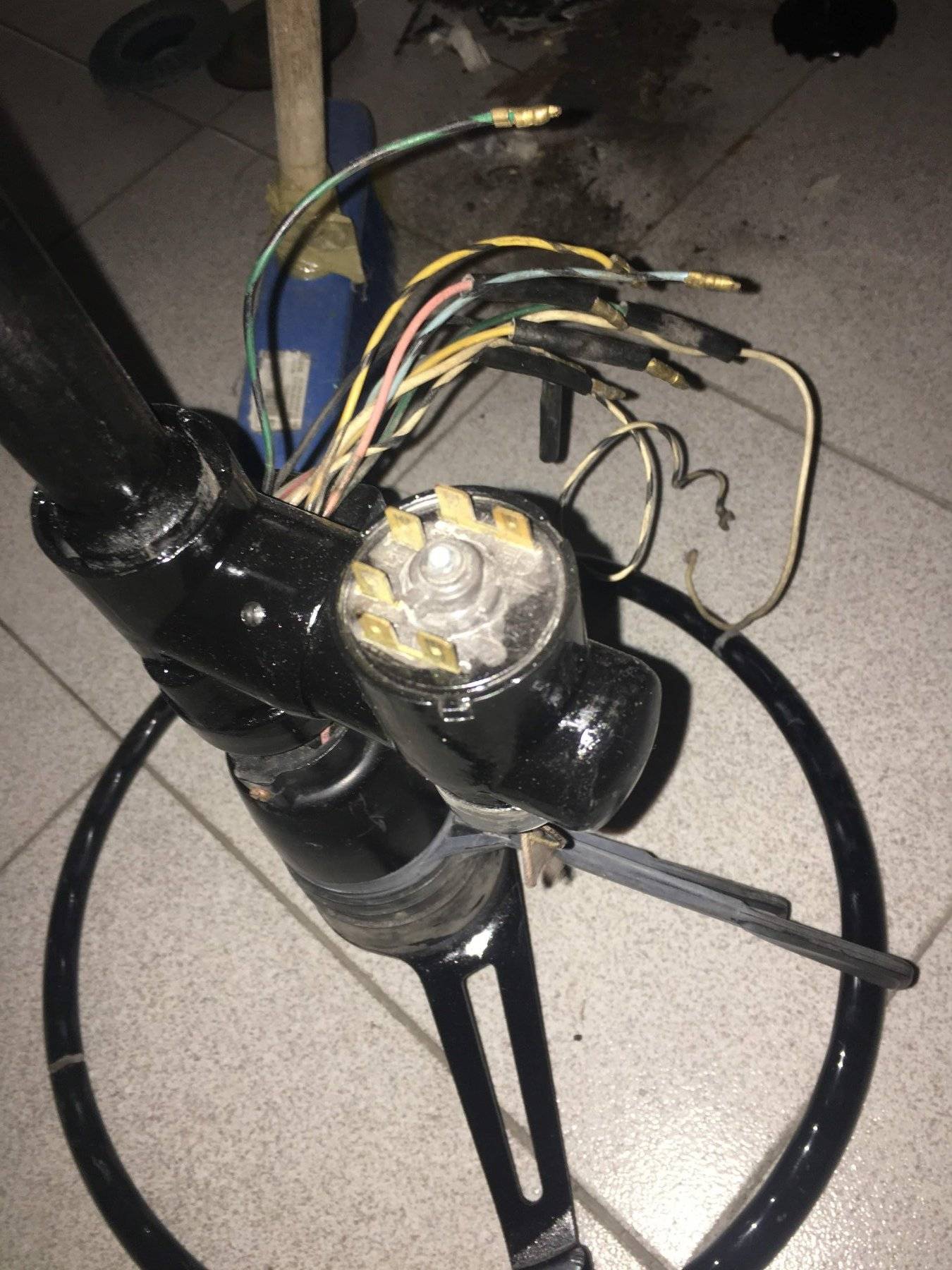

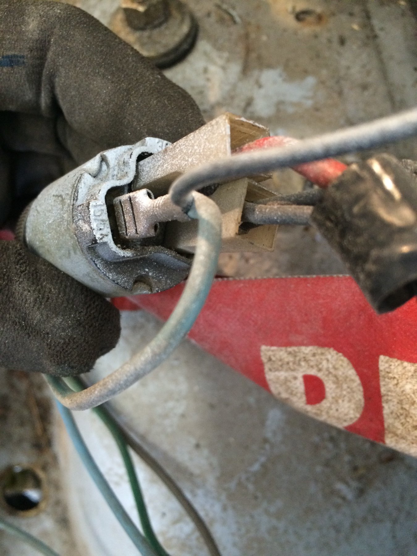

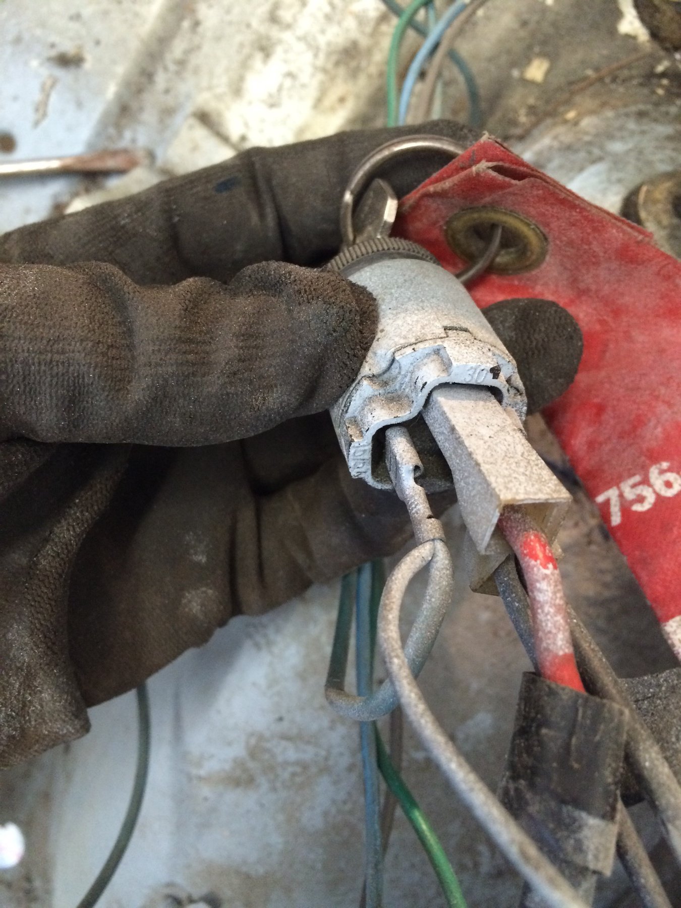

Ciao, ho trovato 3 foto che scattai durante le fasi iniziali del restauro; la mia è una 500 giardiniera del 71/72 con impianto elettrico originale.
Ciao

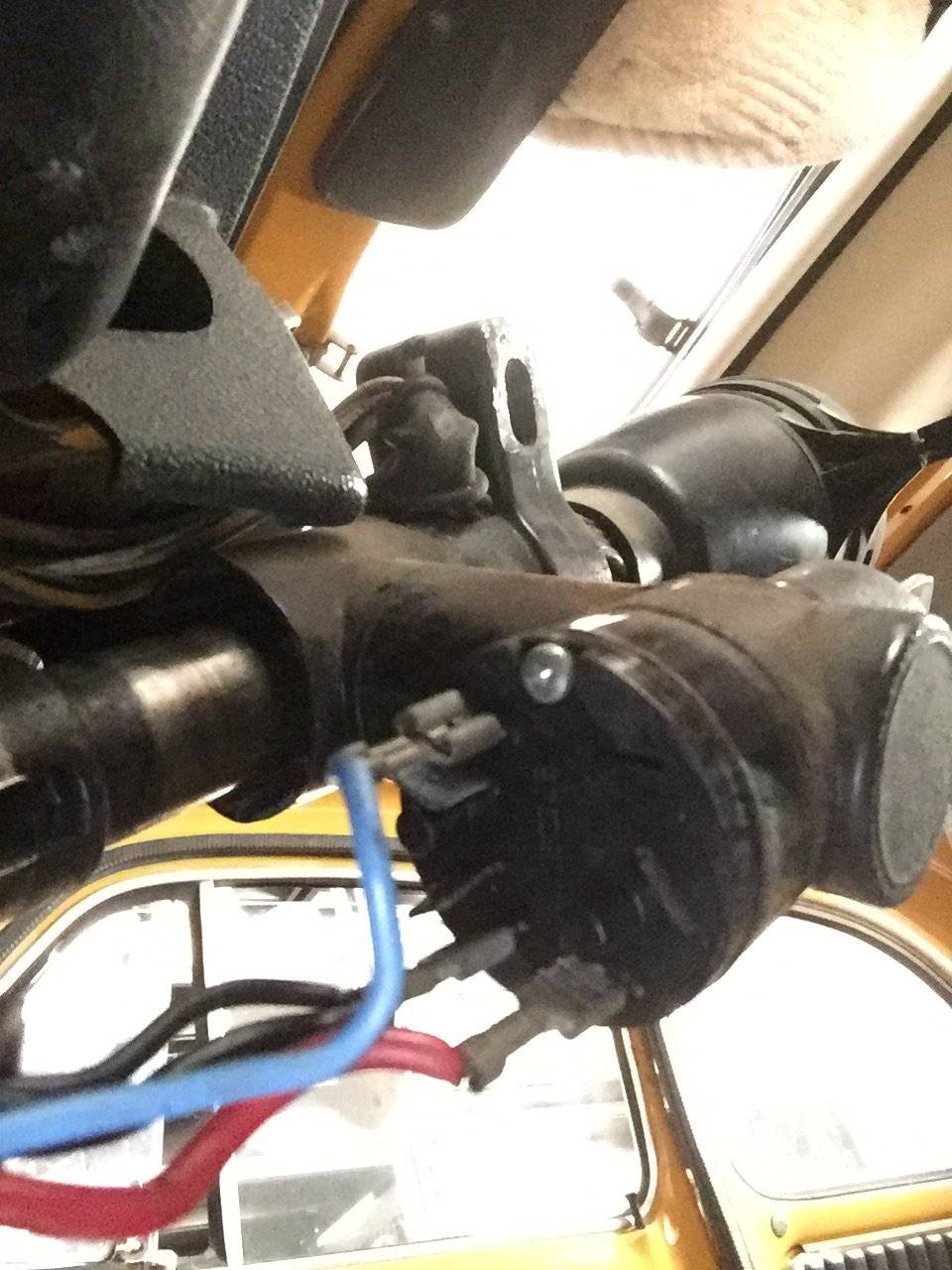

Ma i cavi che vanno al bloccasterzo da dove arrivano? Da che numero sono contrassegnati? Perché io non so dove collegare e soprattutto cosa… Qualcuno può aiutarmi?

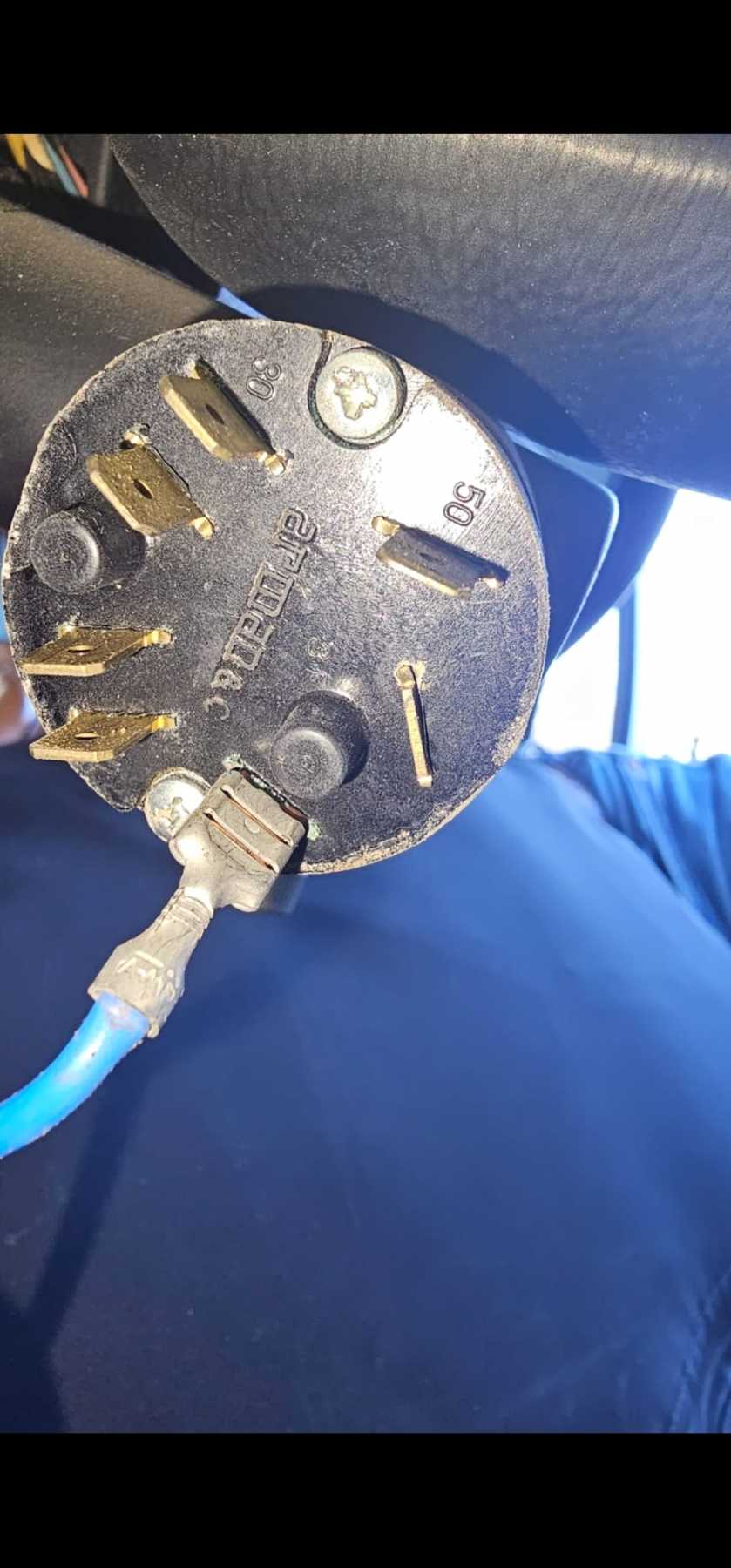

Ciao a tutti scusate se riapro la discussione ma ho lo stesso problema.
Da quanto hai scritto il rosso va sul 30 ed il nero sul 50
Guardando il mio blocchetto di accensione e la numerazione dei contatti, e confrontandolo con la tua foto, sembra che nel tuo il rosso è collegato sul 50 ed il nero sul 30
Quale deindue collegamenti è quello giusto?

Ribaltiamo la domanda, che forse è piu semplice
Il mio impianto è quello originale, coi colori originali.
Cortesemente mi indicate nella foto a quale contatto collegare il doppio nero ed a quale contatto collegare il rosso?
Mi si sono staccati stamattina mentre spostavo la cuffia di protezione per un problema che mi si è presentato.
Solo il blu è rimasto attaccato.
Grazie mille anticipatamente :) :) :)

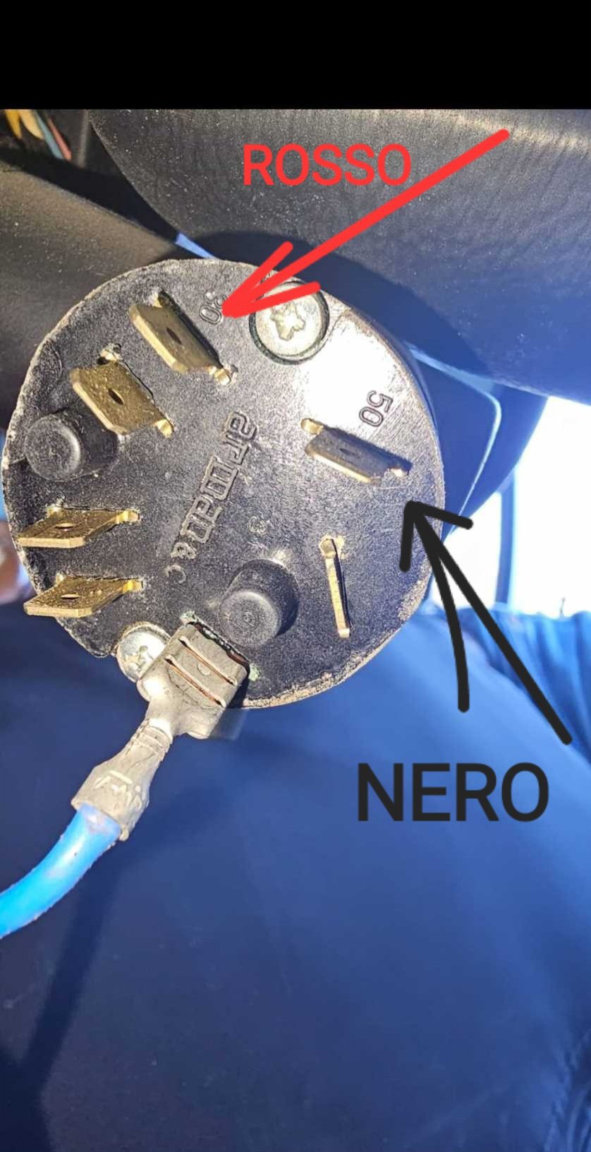

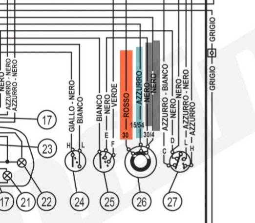

Questo l'estratto dallo schema elettrico
I numeri non corrispondono, ma la sequenza dovrebbe essere questa
Ringraziano per il messaggio: CanterburyTales

Ale74Pc ha scritto: Questo l'estratto dallo schema elettrico
. Il 50 non esiste nella 500(serve per l’elettrocalamita motorino avviamento) 30rosso 30/4 due neri. 15/54 azzurro,la stessa indicazione data da Gian 56

Ma io ho quello di blocchetto di accensione
Con i numeri che vedi
L'auto ce l'ha da moltissimi anni ed è sempre andata a meraviglia.
Indipendentemente dai numeri, dove attacco allora il filo nero e quello rosso su questo blocchetto?

CanterburyTales ha scritto: Ma io ho quello di blocchetto di accensione
. Penso su quello a sx del filo azzurro
Blocchetto accensione Fiat 500 L (quello con il bloccasterzo) 2 Anni 8 Mesi fa #408260
  • CanterburyTales
  • Avatar di CanterburyTales
  • Messaggi: 55
  • Ringraziamenti ricevuti 45
Quale dei due devo collegare a sinistra dell'azzurro?
E l'altro invece dove va?
Blocchetto accensione Fiat 500 L (quello con il bloccasterzo) 2 Anni 8 Mesi fa #408261
  • Abarthista
  • Avatar di Abarthista
  • Messaggi: 907
  • Ringraziamenti ricevuti 359
CanterburyTales ha scritto: Quale dei due devo collegare a sinistra dell'azzurro?
. Il nero a Sx il rosso al 30
