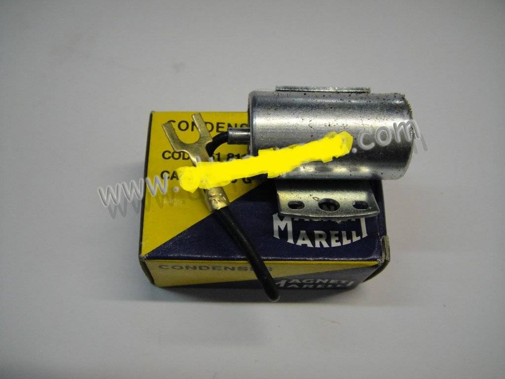

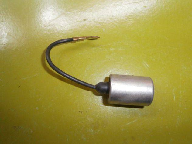

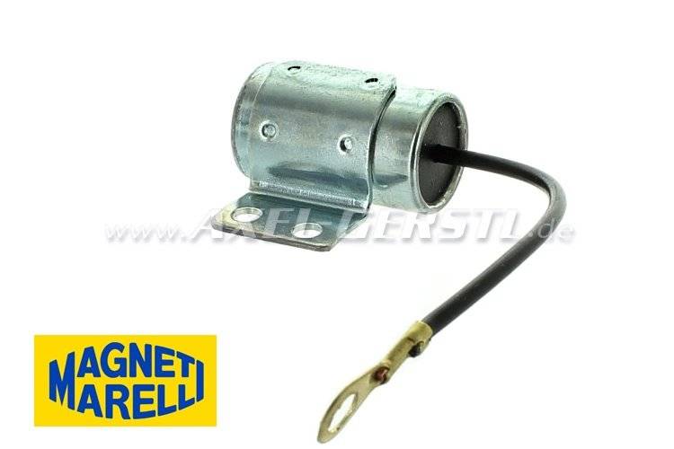

Buongiorno a tutti,

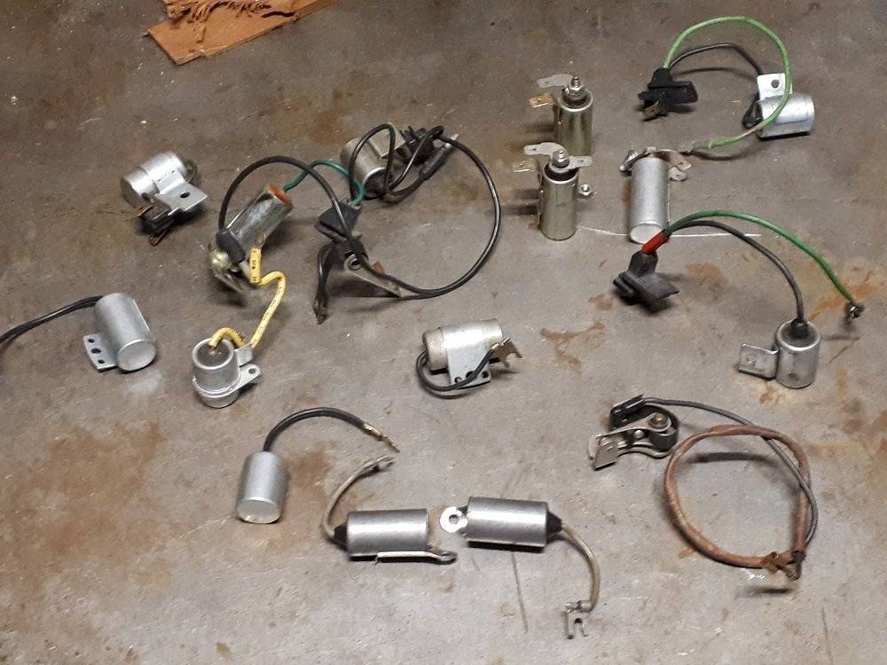

riporto la mia esperienza per discriminare i Condensatori Marelli "buoni" da quelli con gli occhi a mandorla…
Premetto che nell'aspetto esteriore, scritte comprese, le differenze sono minime se non impercettibili.
Quello che cambia è nella parte bassa dove esce il filo...
Questo è il peggio… si riconosce perché il filo esce brutalmente senza nessun minimo sostegno/rinforzo.
Questo è sicuramente migliore e credo sia produzione anni 80/90, si nota un collare che protegge il filo
Il seguente è il migliore ed il più raro da trovare… personalmente li ho trovato sempre e solo attaccati ai spinterogeni dei vari motori che mi sono passati per le mani nelle mie abituali frequentazioni allo sfascio
Si può riconoscere da un collarino in gomma che protegge l'uscita del filo… credo proprio che questo modello sia quello montato di "primo impianto".
Uno di questi (che presumo abbia 50 anni o giù di li) l'ho prelevato da un vecchio spinterogeno e l'ho piazzato su "Roma 99" e lavora da 3 anni alla perfezione.
NOTA BENE
l'ultimo condensatore è di una 127 a testimonianza della loro rarità per le 500... ma il cappuccetto in gomma è lo stesso….

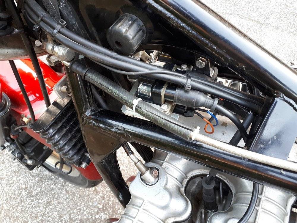

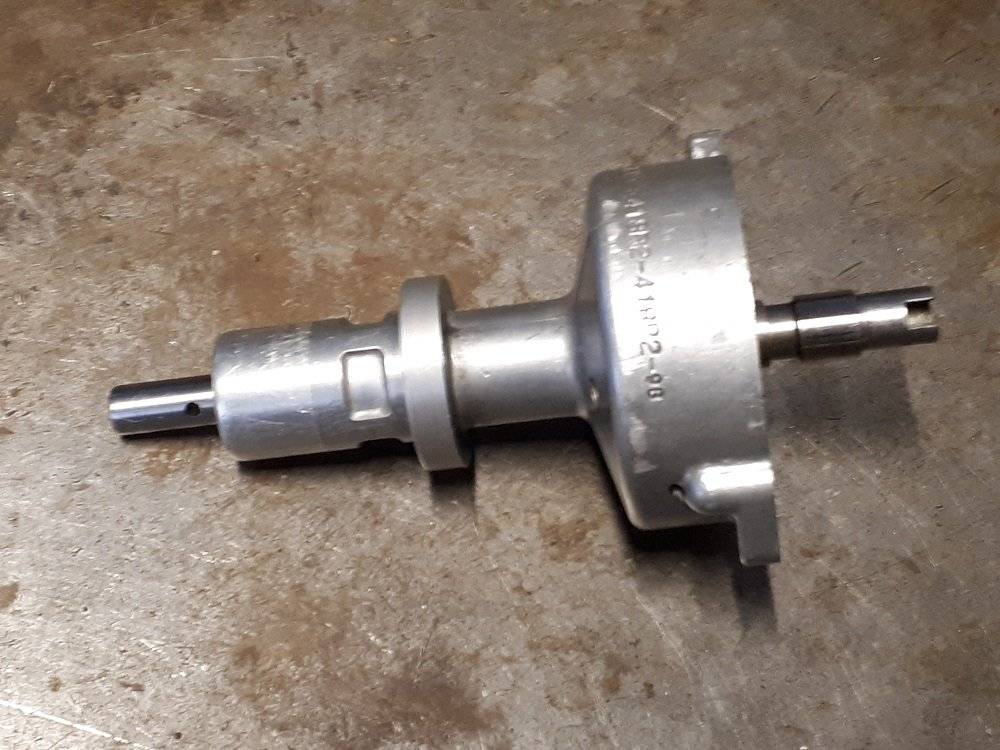

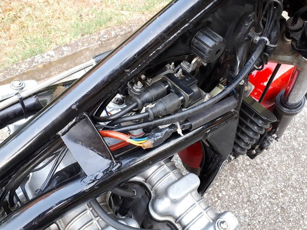

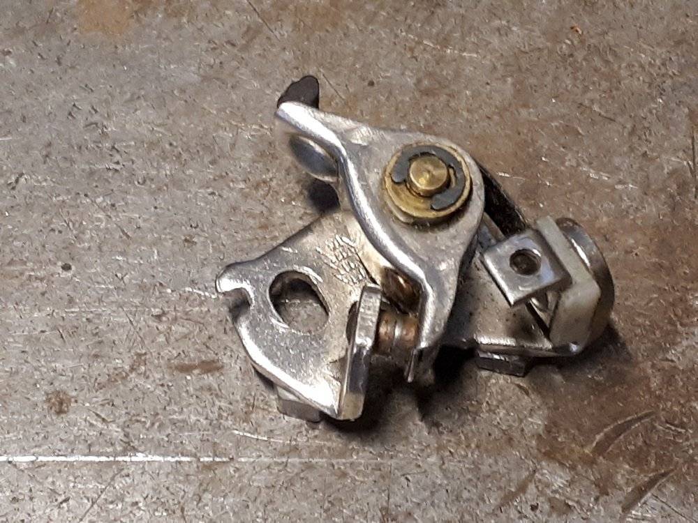

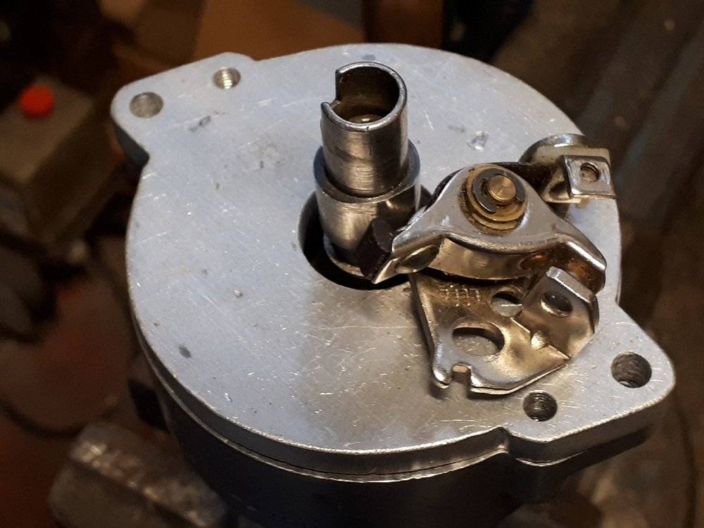

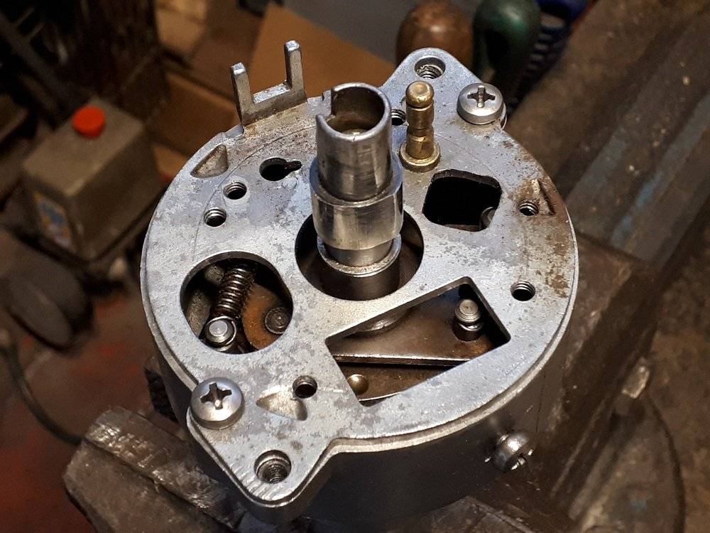

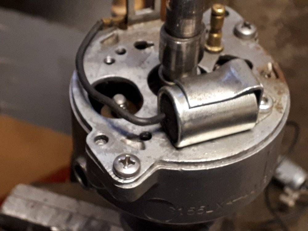

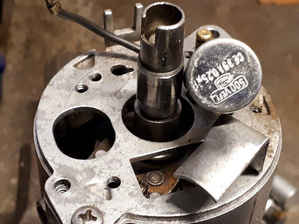

Lo spinterogeno della 127 è questo, il condensatore era istallato dentro la calotta.
Questo l'ho modificato nell'asse e nel piede per adattarlo sulla 500, ho potuto fare una prova e funziona.
adesso voglio impegnarmi se è possibile montarci una diversa coppia di contatti..cosa che comunque ho già fatto, questi però provengono da una moto,

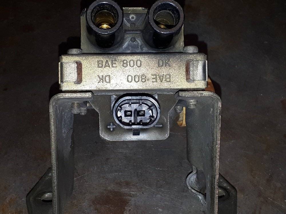

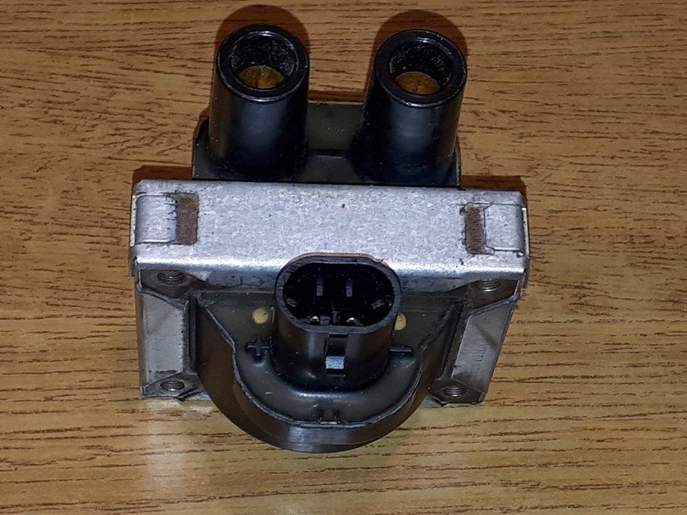

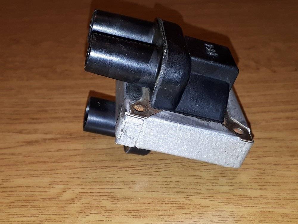

Questo è il confronto fra le bobine Marelli della Punto/Panda italo-cinesi (??)
L'originale Marelli riporta stampato sulla lamiera la sigla , "sulla cinese non c'è nulla", almeno in questa in mio possesso, posso sperare che ci sia stata una targhetta adesiva.
Questa è una delle due acquistate dal demolitore, comprendevano anche un telaio in alluminio che fungeva da tappo per ostruire il foro dove nella serie precedente del motore FIRE era istallato lo spinterogeno.
Pagate tutte e due 15 euro...le ho dovute prendere perchè nelle mie mi mancava un cablaggio :)

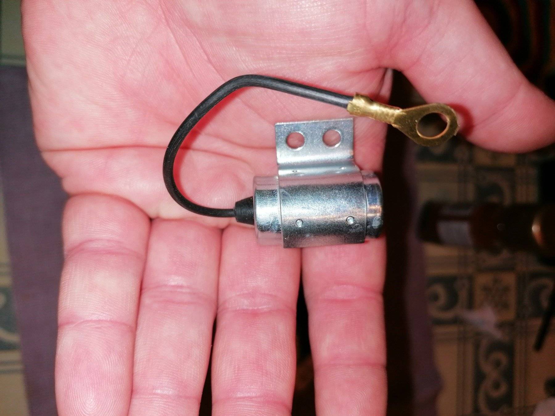

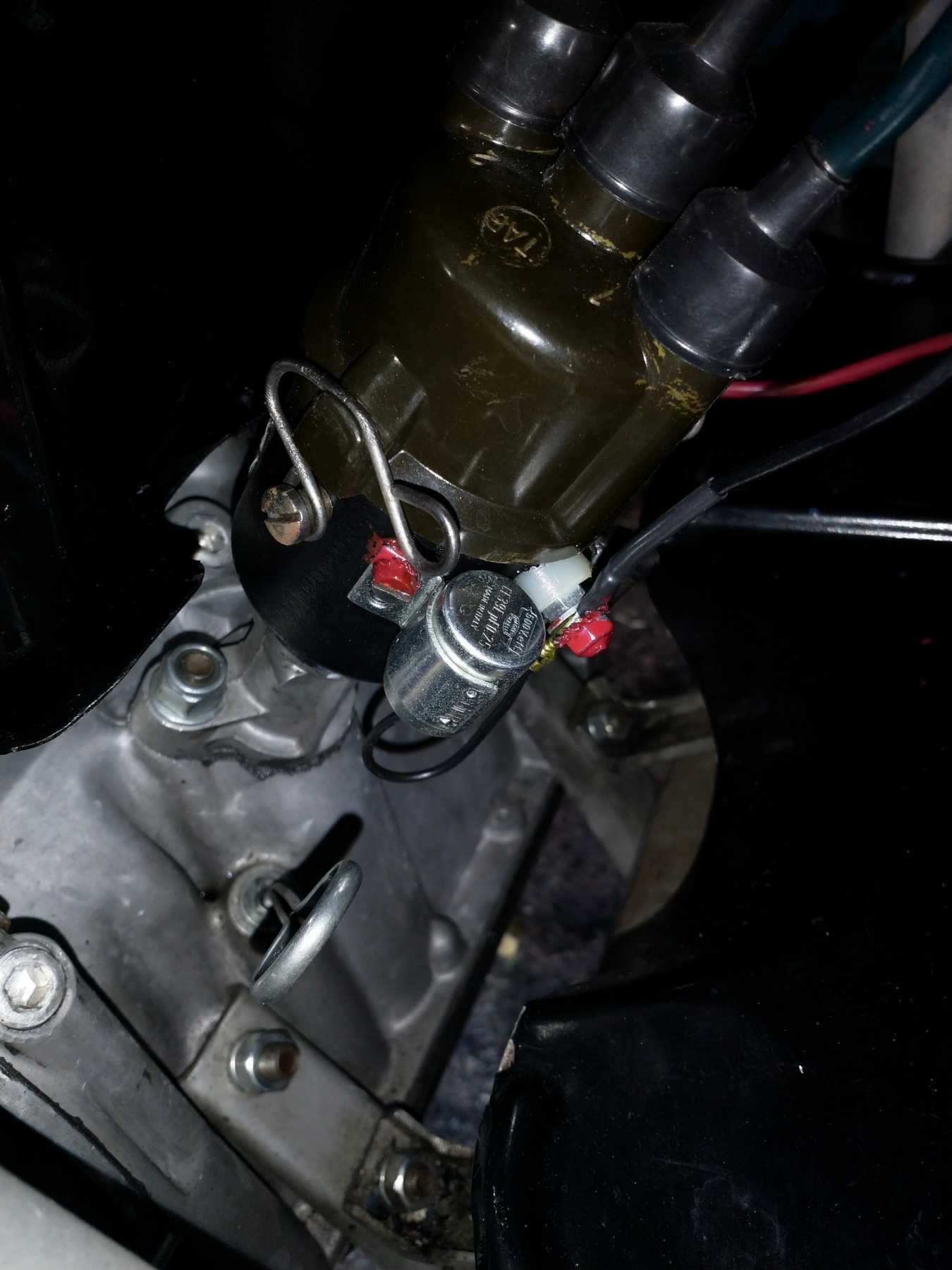

Oggi è arrivato in nuovo condensatore Bosch, non sembra affatto male, mentre le nuove puntine di scorta sono facet come quelle che ho sotto e vanno bene.
Ora lascio le parole alle foto:

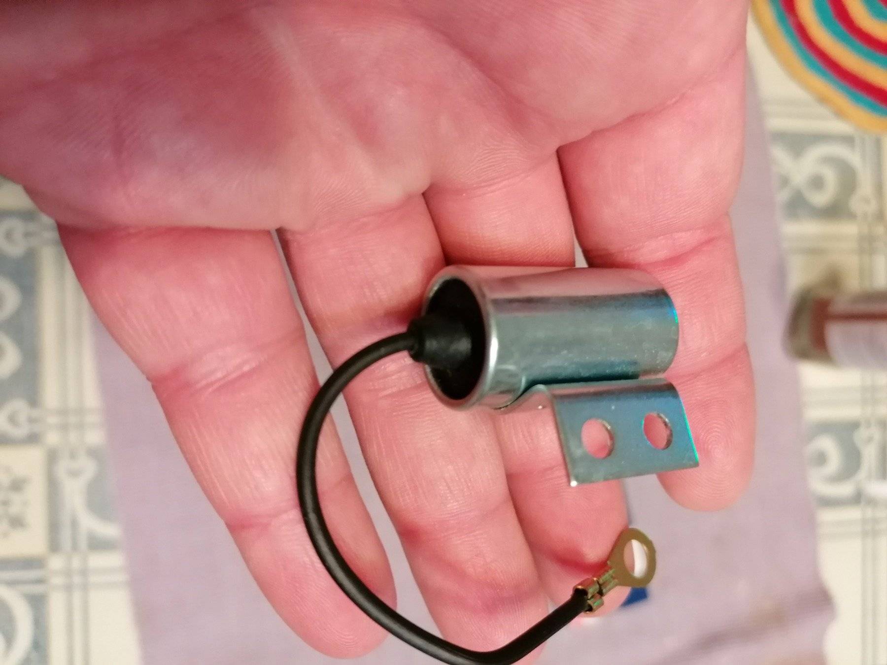

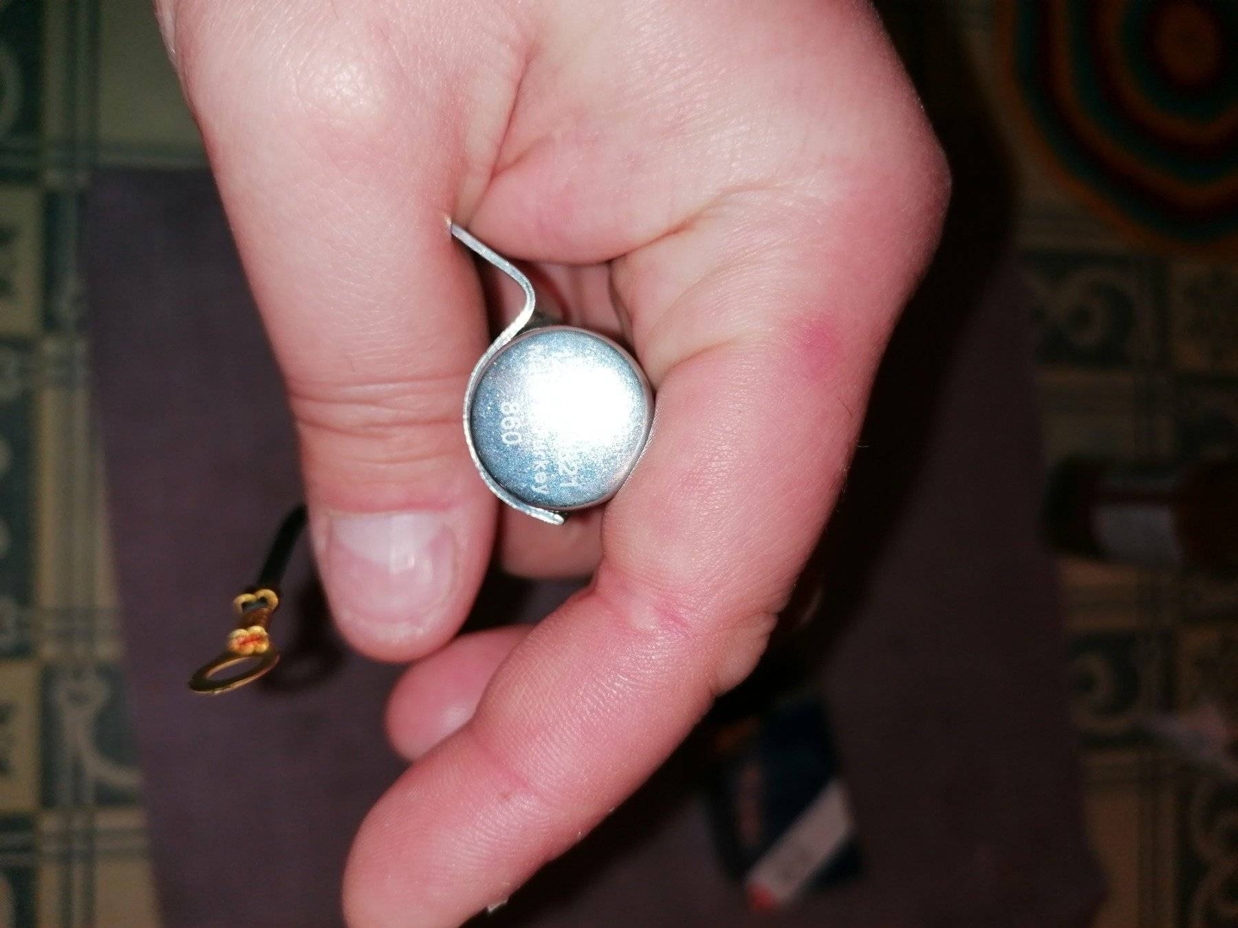

Buongiorno a tutti. Rispolvero questo post perché magari la mia esperienza può essere utile a qualcuno. Allora anche io ho cercato da tutte le parti dei condensatori magneti marelli "d'epoca" per la mia 500...mi sono accorto che trovare i famigerati CE36E è praticamente impossibile. Ho optato allora per questi:

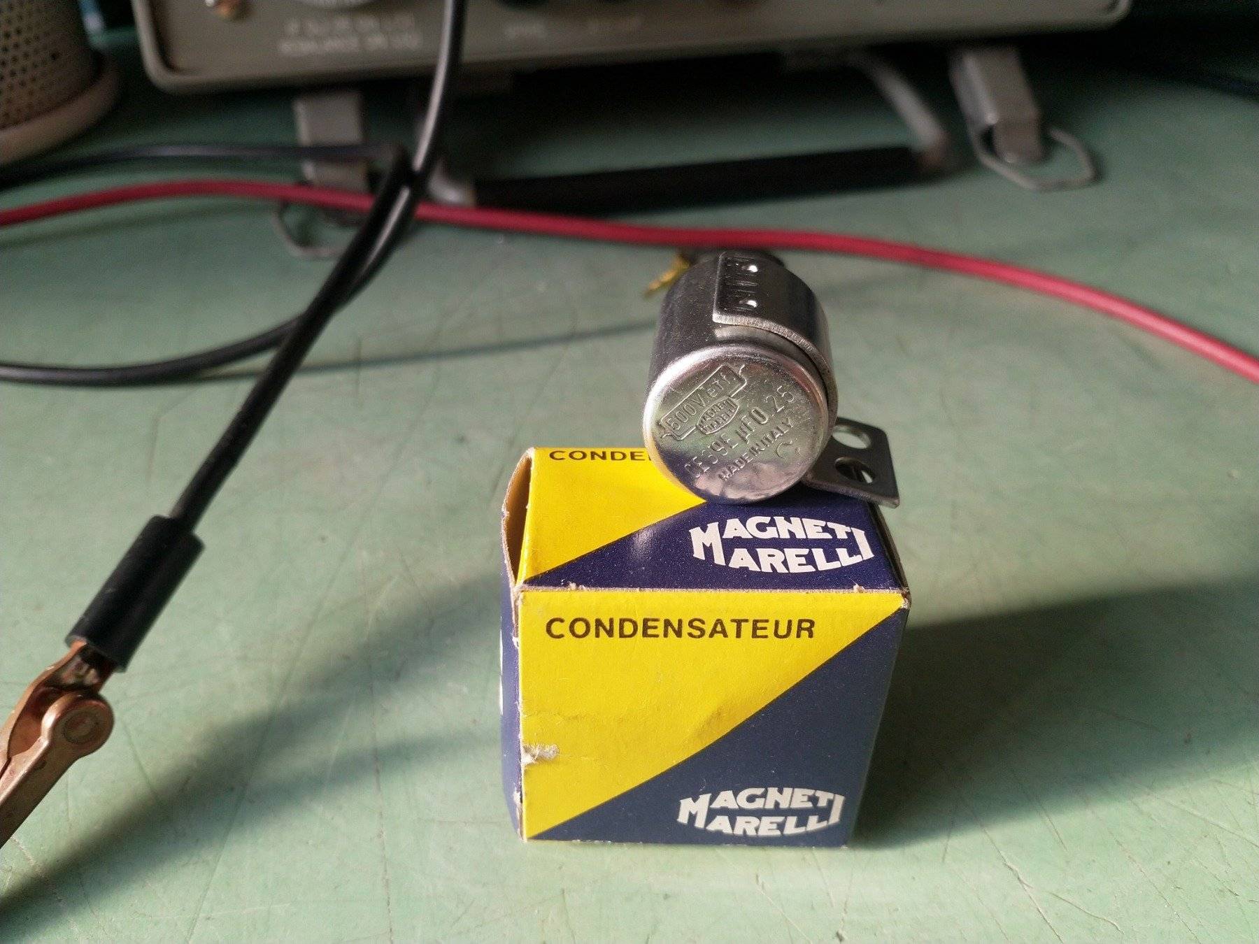

Sono i condensatori Marelli mod. CE39E, hanno le stesse caratteristiche del 36E originale ad eccezione del terminale che invece di essere a occhiello è a forchetta. Da quello che sono riuscito a vedere erano installati sulle 124 sport. Sui soliti siti se ne trovano a buon prezzo e rimangono comunque dei condensatori originali e non quelli farlocchi che vendono oggi.
Non contento ho effettuato delle prove con un capacimetro ad alta tensione (d'epoca pure quello :laugh: ) e si sono rivelati molto buoni anche a tensioni che non raggiungeranno mai una volta installati (500 volt).
