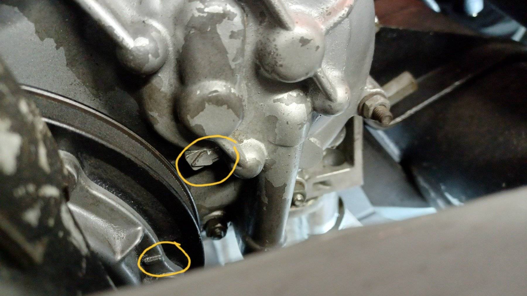

Buongiorno a tutti,
riprendo da questa discussione che mi sembra la più consona alla mia domanda.
Siccome qualche sera fà la 500 mi ha lasciato per strada, sono riuscito a rientrare con non poca
fatica, la macchina strattonava quando accelleravo mentre al minimo girava regolare.
Escluso carburatore e pompa benzina mi sono concentrato sulle puntine e condensatore.
Stamattina ho sostituito il condensatore e regolato un pelo le puntine, erano a 0.30 scarso (a freddo) e le ho messe a 0.40. La macchina gira regolare e forse un pelo meglio di prima, infatti il minimo si è lievemente alzato e parte molto meglio a caldo.

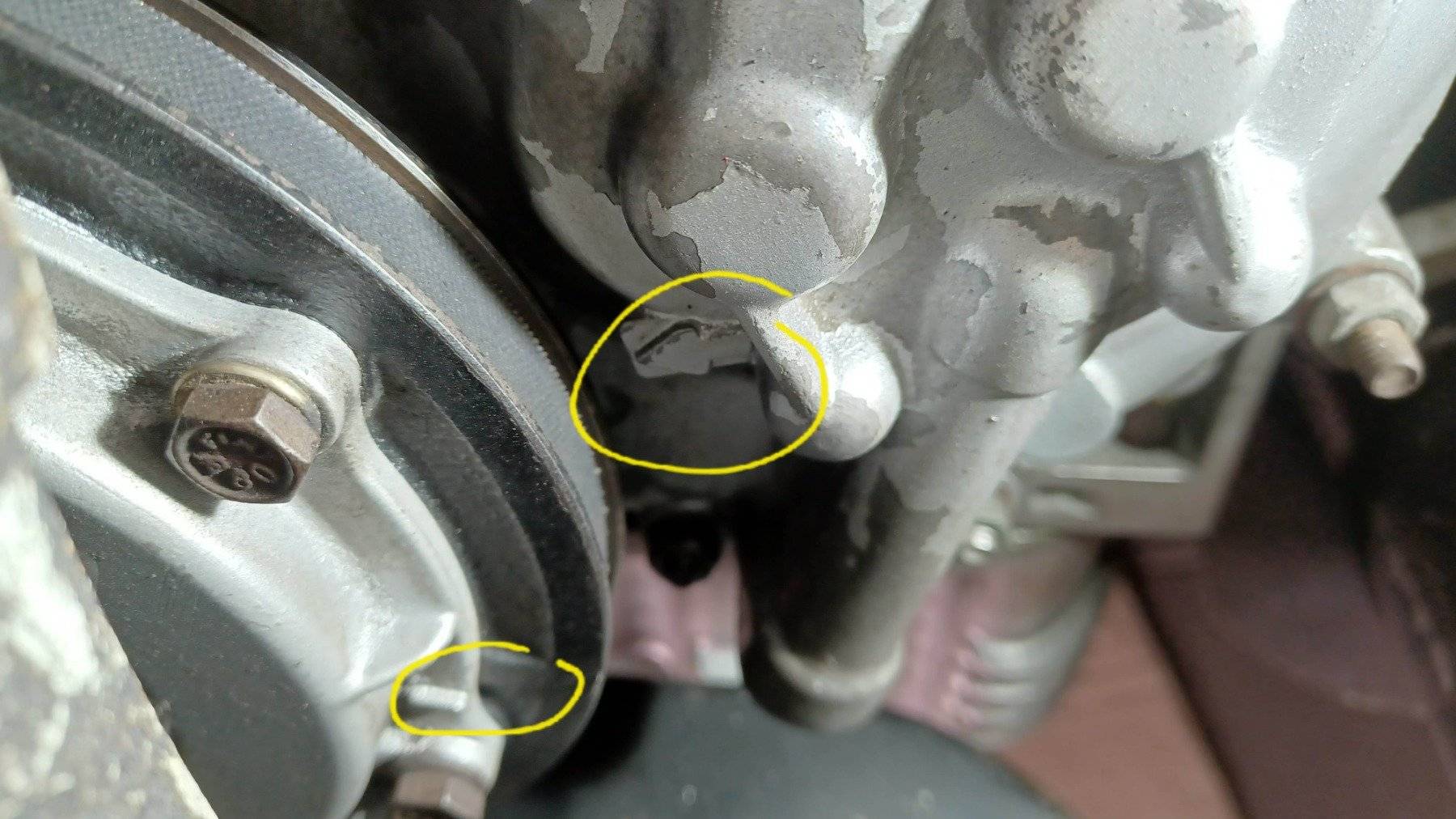

Visto che ero lì e avevo ancora un po di tempo Ho voluto controllare con il metodo "arcaico" della lampadina come era messa di anticipo. Vi allego foto, la lampadina inizia ad accendersi dopo il riferimento sulla puleggia del filtro rispetto alla freccia del carter e il punto di massima apertura lo trovo in corrispondenza del dado prima del riferimento sul filtro quindi molto dopo il riferimento. La domanda è se le tacche dovrebbero essere quando coincidono il PMS, come mai sono così ritardato?
Premetto che la mia 500, ha motore rifatto di recente, con pistoni nuovi e cilindri nuovi, 700cc, testa e carburatore panda 30, albero a camme leggermente più spinto.
Grazie delle vostre risposte.

Se colleghi un polo della lampadina alla vite dello spinterogeno dove vi e' connesso il condensatore e l'altro a massa, la lampadina si deve spegnere (non accendere) circa 14mm prima della tacca riportata sulla puleggia!
In ogni caso questo e' un metodo spannometrico, dopo aver fatto questa "regolazione" bisogna fare il controllo con la lampada strobo per avere la sicurezza dei 10°, o almeno cosi mi e' stato detto dal meccanico con cui avevo fatto il motore della mia!

Scusami ho fatto confusione con il collegamento lampadina, se la colleghi ai capi del lato 12 v della bobina, allora la lampadina si spegnera' quando scocca la scintilla, se invece la colleghi tra condensatore e massa, si accendera' quando scocca la scintilla, scusa per l'errore! :blush:

Ora devo capire come mai così ritardata rispetto al PMS
