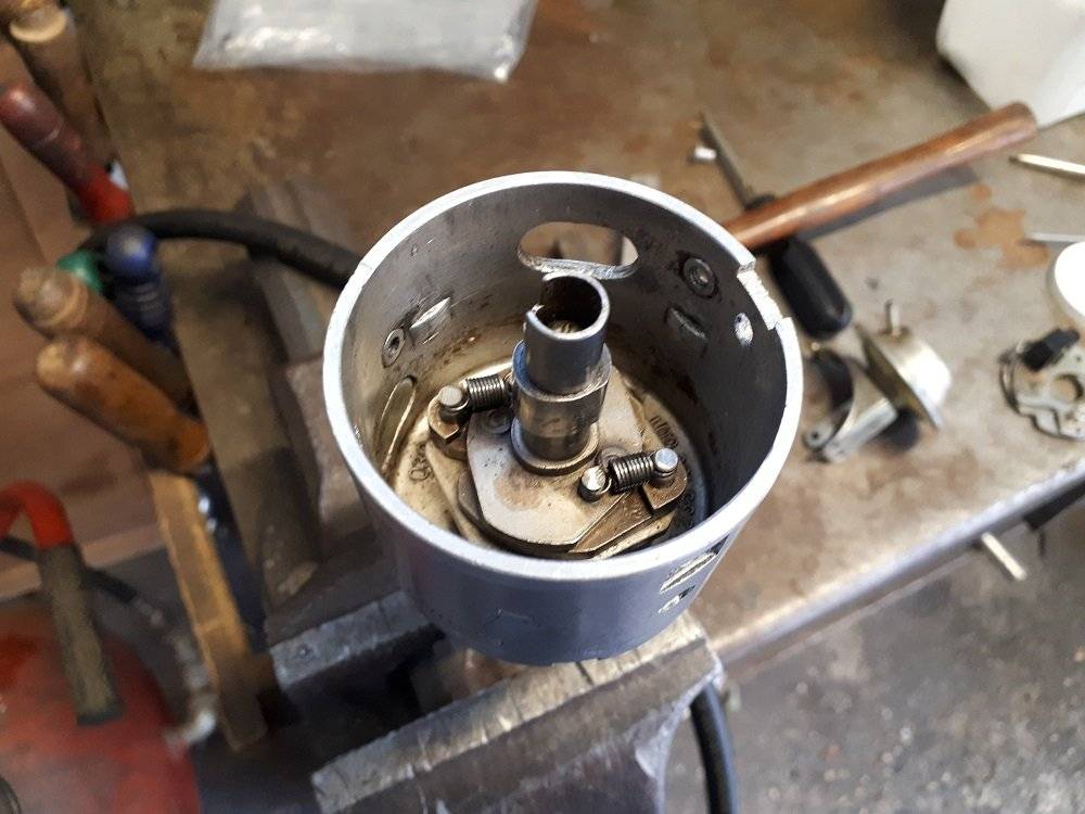

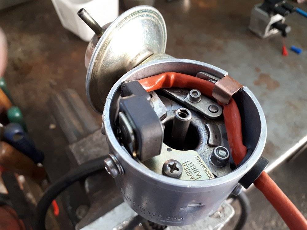

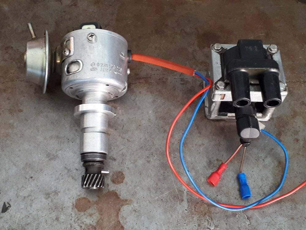

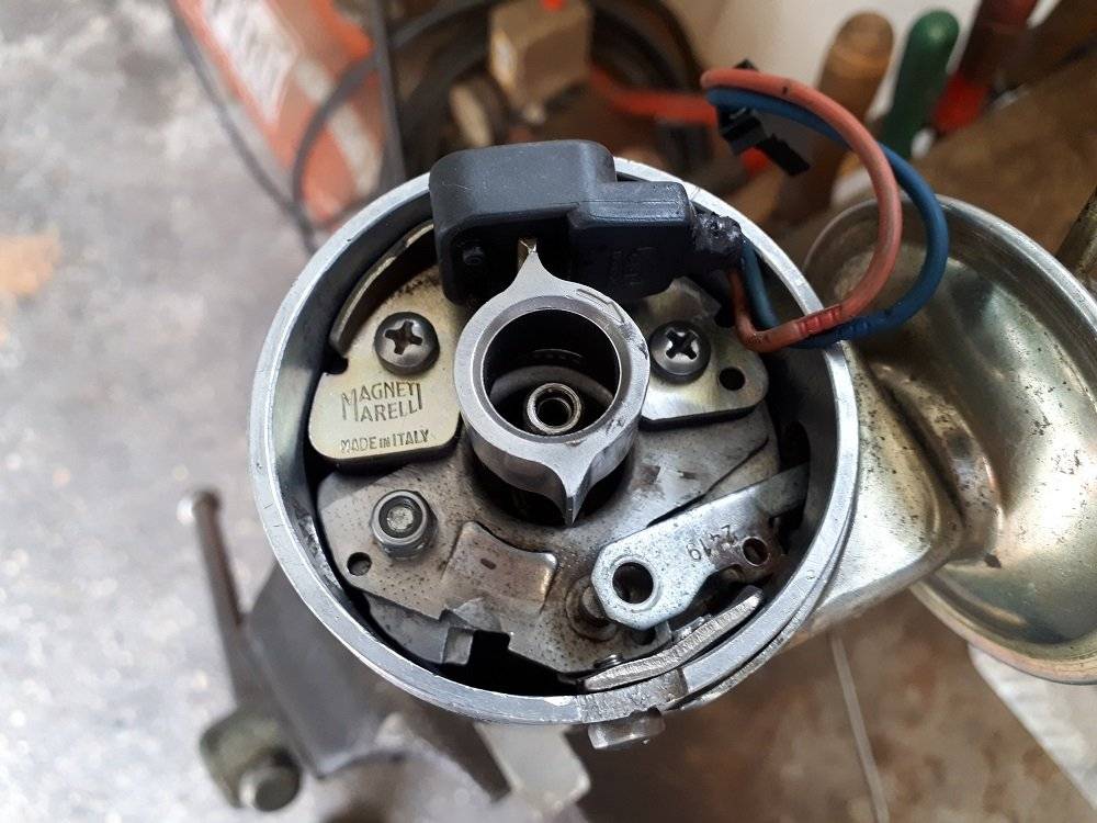

Io sono un fanatico delle modifiche, mi piacciono le cose diverse da come comunemente le conosciamo...diciamo uniche, fatte a modo mio.
Questo è uno spinterogeno ibrido, la carcassa è della Bosch e l'asse è dello spinterogeno 126 fiat.
Già funzionante (provato) a puntine, adesso mi propongo di sostituirle con l'impulsore della Marelli, sto facendo una sorta di accuspark, certamente più affidabile di quelle che conosciamo, in questo caso il materiale è della Marelli.
Non è necessario istallare il modulo elettronico che lo spinterogeno Marelli porta a corredo, qualora lo si voglia fare è possibile istallarlo a parte..il perchè ?.. è che questo spinterogeno Bosch è nato a puntine e esternamente lo spazio dove applicarlo rende l'operazione "difficile"..
..oltretutto è corredato dell'anticipo a depressione, un ulteriore ingombro esterno darebbe
fastidio...c'è da raffinare qualcosa, lo farò quando monterò il timer sull'asse porta-spazzola
Chi trova un tesoro...trova un sacco di amici

mimidiroma ha scritto:
:) a tutti
. Modifica ottima
Ringraziano per il messaggio: mimidiroma

Oggi la più piccola utilitaria va più veloce e supera in potenza l'Abarth 1000
Ieri, una vetturetta come mia 500 (650) una volta messa la freccia sx in salita passavo tutti, era un divertimento quando le salite erano lunghe e difficili, la velocità non mi mai interessato, mi bastava un'acceleratina in partenza, quel tanto per mostrare con cosa avrebbero avuto a che fare.
Tornando sulla modifica dello spinterogeno, mi è venuto in mente di alleggerire il timer praticando dei fori lateralmente, asportando un po di materiale potrei avvicinarmi al peso della spazzola rotante...
..parlando con un signore di questa mia modifica, ho scoperto che ci sono colle speciali che uniscono materiali ferrosi..la cosa mi ha entusiasmato...un po meno qualora procurasse un effetto isolante sul timer...:(
