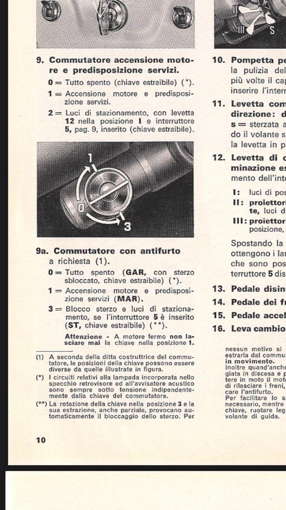

Ciao Fabio.
Le luci si dovrebbero spegnere nel momento in cui si disinnesta il consenso del blocchetto.
Gli unici servizi che restano in tensione anche senza chiave sono la luce interna nello specchietto e l'avvisatore acustico.

Alla fine ho scoperto che con il blocchetto di accensione con il bloccasterzo se giro la chiave completamente dirotta se ho l’interruttore accesi i fari restano accesi tipo luci parcheggio mentre se lo lascio a metà non vi è la possibilità di inserire il bloccasterzo e le luci si spengono

...Avevi scritto "togliete il contatto".
Ho interpretato come posizione "spento".
Sempre utile comunque il libretto uso e manutenzione ;)
