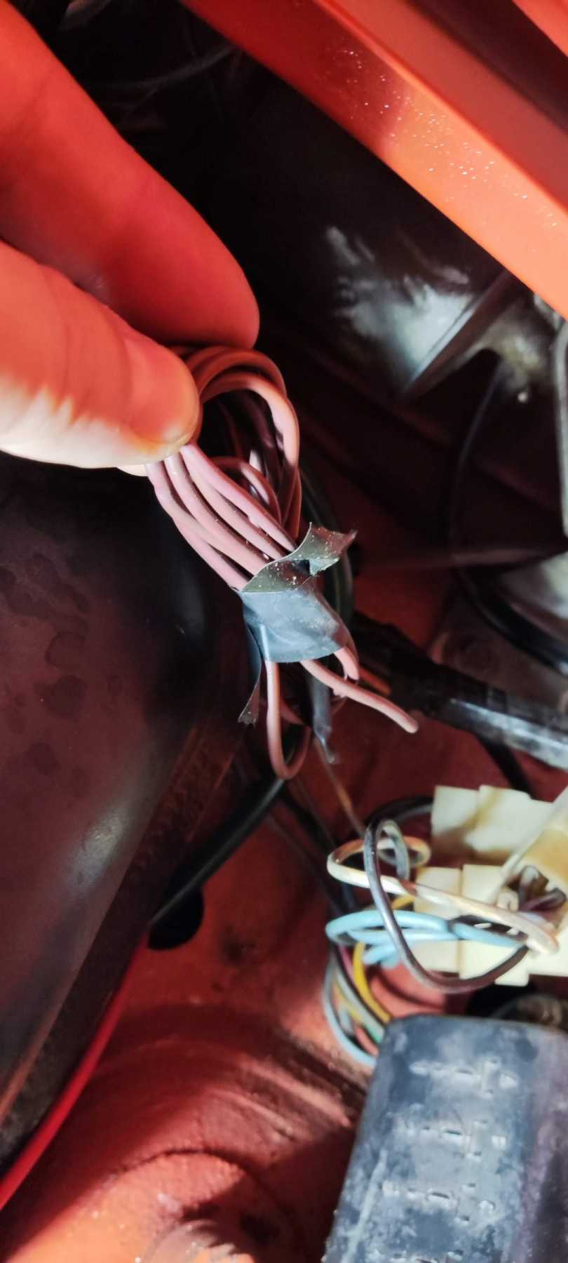

Di nuovo ciao a tutti, mi sono appena accorto che la luce dello specchietto retrovisore della mia cinquina è completamente scollegata. Potrei risolvere creando un circuitino led all'interno dello specchietto, ma mi piacerebbe ripristinare i cavi originali. Il problema è che ho identificato uno dei due, quello viola, anche se non ho la minima di dove dovrebbe andare e da dove parte (credo dalla scatola fusibili, ma non sono certo).
Del cavo nero invece non ho tracce...
Qualcuno sarebbe così gentile da farmi qualche foto del proprio collegamento e del giro che devono fare i cavi o da spiegarmelo come farebbe con un bambino di 8 anni?
Grazie mille e scusate l'imperizia.

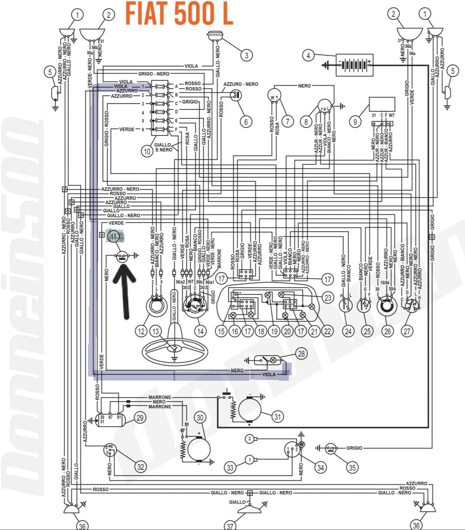

Sulle 500L il filo che porta corrente alla lampadina dello specchietto è giustamente di colore viola ed è collegato direttamente al fusibile e pertanto sempre in tensione una volta acceso il quadro.
Il suo percorso parte dalla scatola fusibili, supera il vano anteriore in una piccola fessura sul cruscotto nella parte sinistra e, nascosto sotto la guarnizione del parabrezza, sbuca in prossimità del retrovisore.
Il cavo nero è la massa e va collegato all'interruttore della portiera lato guida.

Con l'avvisatore acustico prende corrente dal fusibile che a sua volta è sempre in tensione, giusto quindi che il viola sia sempre in tensione a batteria collegata.
Quando la portiera sinistra è chiusa il filo nero è isolato dal telaio, di conseguenza non chiude il circuito e la lampadina resta spenta.
Ma lo specchietto è a massa tramite la vite di fissaggio alla staffa: se si aziona l'interruttore la lampadina si accende grazie al contatto dello specchietto stesso.

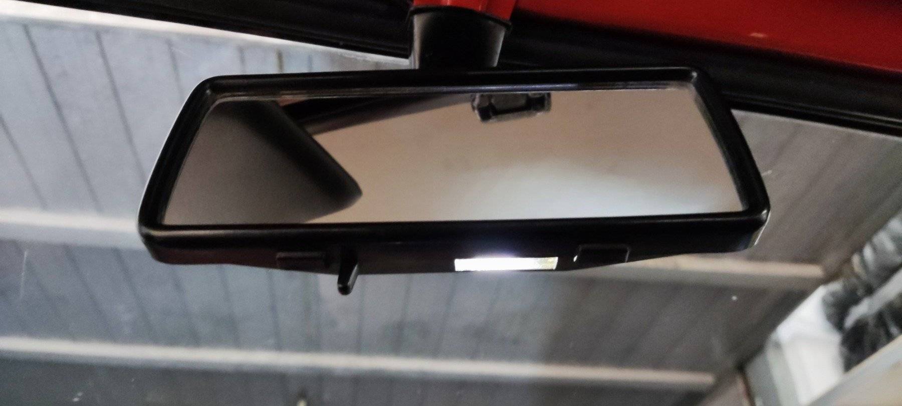

Primo risultato, in attesa dell'interruttore porta.
Grazie a tutti per i consigli!
