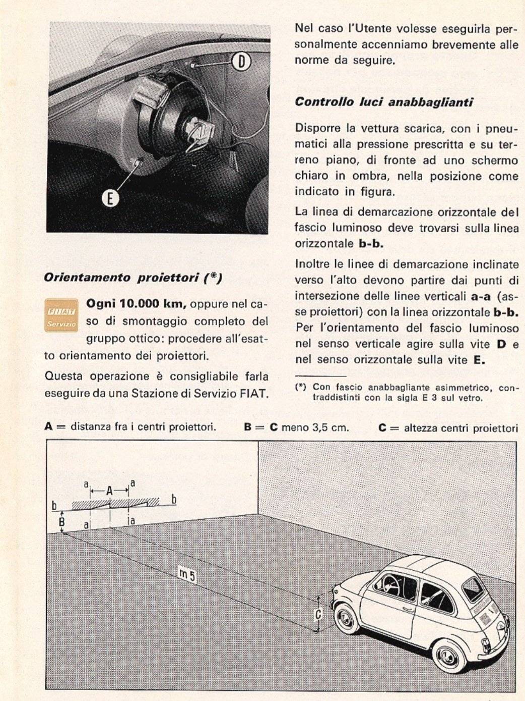

Condivido il pensiero di williams, ma in alternativa, sui libretti uso e manutenzione delle nostre 500 , se non ricordo male, vi è un disegno e la spiegazione di come si possono regolare le luci in autonomia.
Regolare luci fari . 2 Anni 11 Mesi fa #407289
  • Ale74Pc
  • Avatar di Ale74Pc
  • Messaggi: 5984
Claudio ricorda bene ;)
Dal L.U.M. :cheer:
