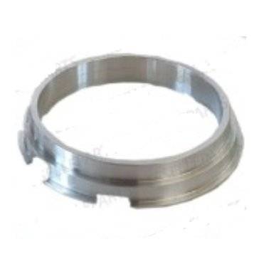

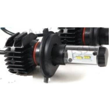

A seguito di un incidente (ero la sottiletta in un panino di SUV...) mi hanno sostituito i fari anteriori con due Carello che montano le alette fermalampada laterali e non la molla centrale. Il risultato è che non riesco più a montare le precedenti LED con adattatore H4-R2 perchè le alette non li tengono fermi.
Qualcuno ha già montato luci led su fari come questi e saprebbe darmi qualche indicazione?
Inserisco le foto dei pezzi che avevo prima.
Ringrazio in anticipo per i suggerimenti.
