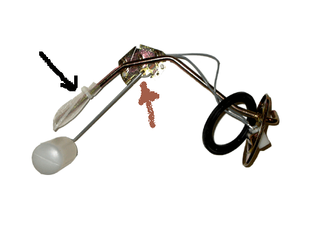

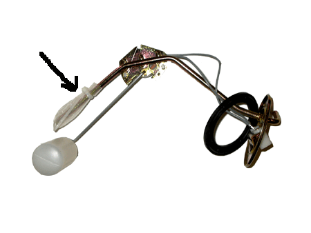

Il potenziometro è quello che ti ho segnato nella foto?
No, quello segnalato nella foto è il filtro di aspirazione della benzina

Guido, il potenziometro dove lo trovo?
Scusate tanto la mia ignoranza in materia...

E' quel dispositivo elettrico che si trova nel fulcro del galleggiante, ossia dove è incernierato il braccio che si alza e si abbassa, non ti puoi sbagliare

ol potenziometro è quell'affarino che quando sale il galleggiante tiene aperto il circuito della luce: ha una piccola linguetta ed è incernierato al braccio ;)

il potenziometro è dentro dove indica la freccia rossa ;)
Grazie Renzo.
