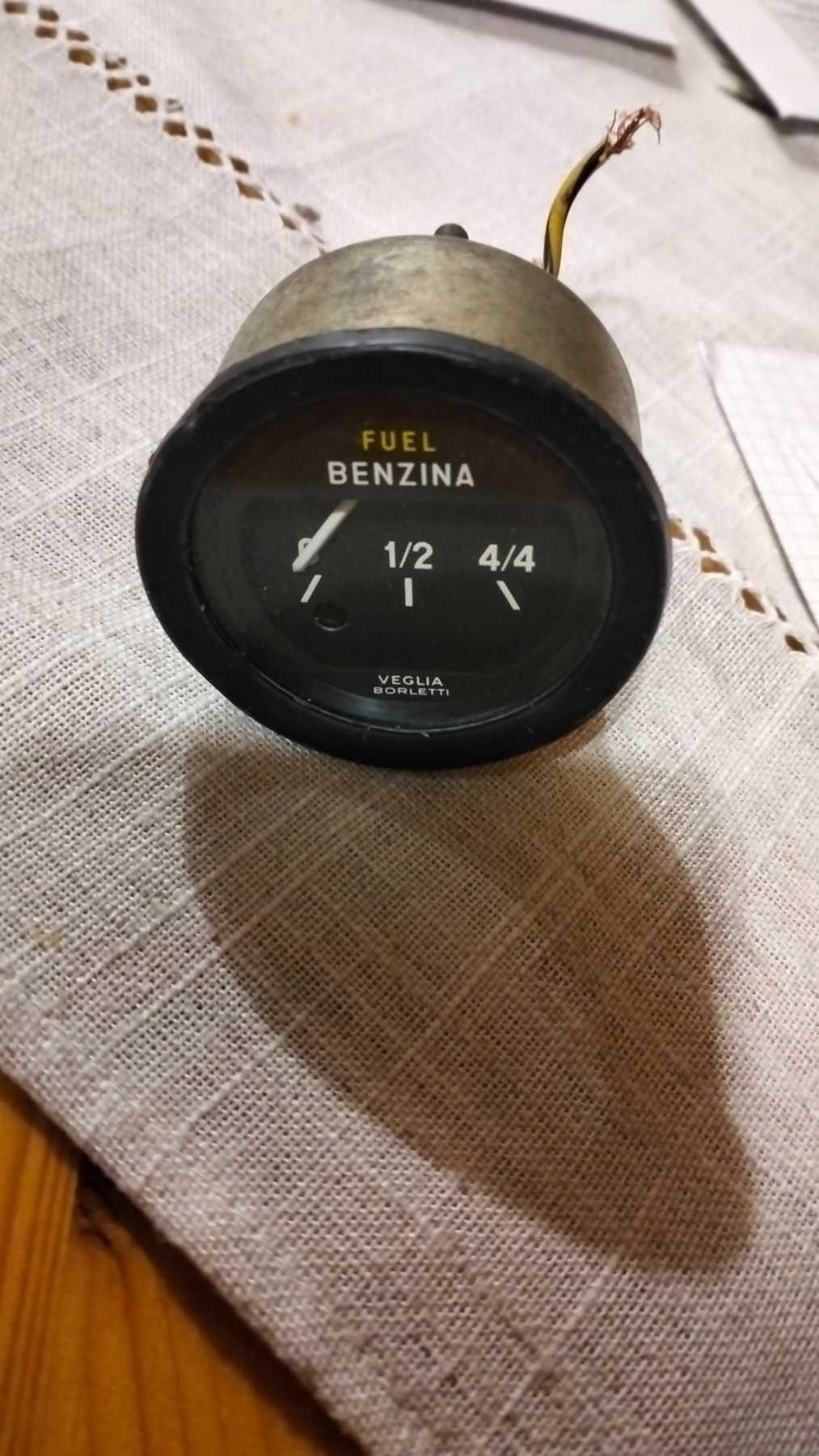

Buona sera sto cercando di mettere questo indicatore carburante sulla mia 500 r ho cambiato il galleggiante con quello di una L ma la lancetta rimane al massimo anche quando il galleggiante è in riserva secondo voi non è compatibile? Grazie spero di aver inserito nel post giusto e non aver fatto errori altrimenti chiedo acusa
Lancetta più bassa con il pieno di benzina 2 Anni 6 Mesi fa #410330
  • 500_Lucio
  • Avatar di 500_Lucio
  • Messaggi: 1852
  • Ringraziamenti ricevuti 1221
Ciao, sei nella sezione giusta e hai fatto bene ad accodarti a una discussione già aperta :)
È possibile che lo strumento abbia una taratura diversa ma per prima cosa controllerei che sia collegato correttamente. Di solito gli indicatori hanno tre connessioni, il positivo per l'alimentazione (segno + o filo rosso) , il negativo o massa (segno - e filo nero) e la connessione al sensore. Questa spesso è contraddistinta dalla lettera G o da colori diversi. Va al filo rosa del galleggiante. Torna tutto, compresa la connessione del filo rosso del galleggiante alla spia della riserva? Se hai dubbi puoi riferirti allo schema elettrico della L.
