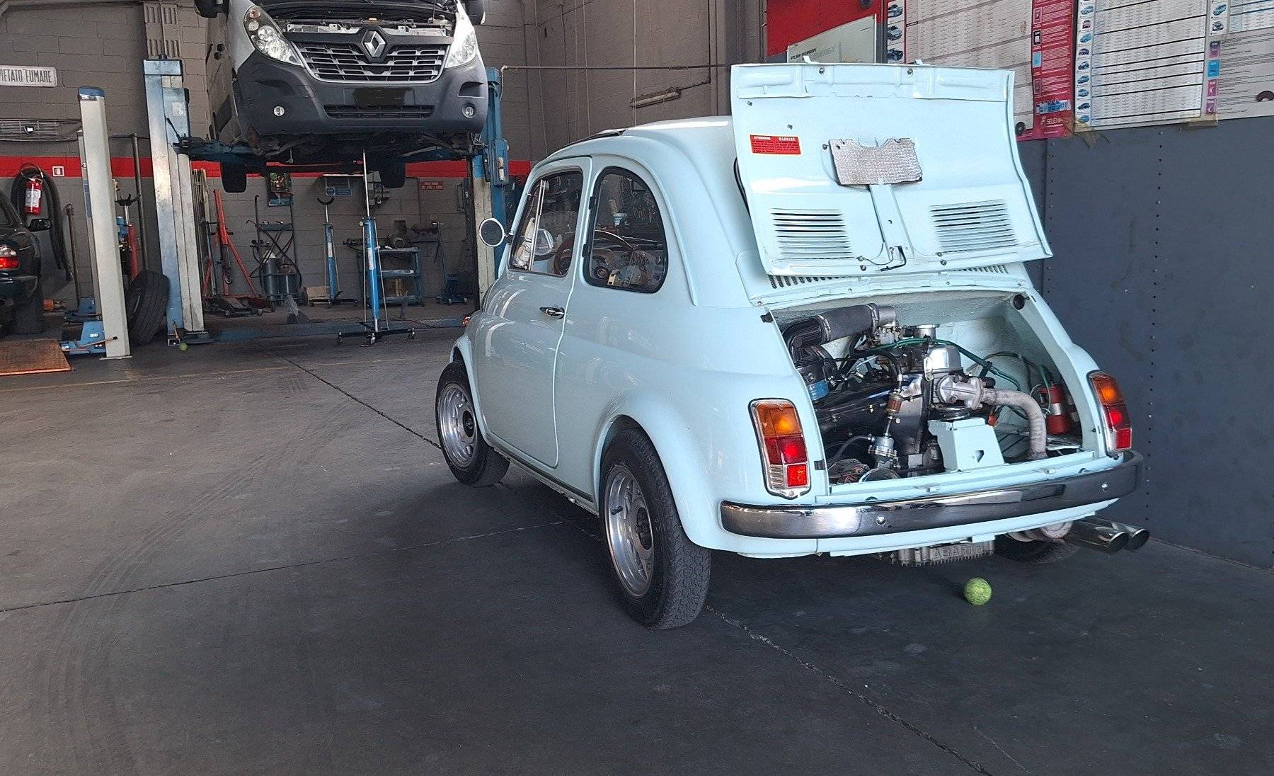

Ale74Pc ha scritto: Siamo in clinica...
Tanto per cambiare :laugh:

Ale74Pc ha scritto:
drago500 ha scritto:
Bella e perfetta, complimenti Ale
Grazie Drago ;)
Spero d'aver trovato l'assetto giusto.
Leggermente più bassa dell'originale e morbida alla guida.
Anche all'anteriore molleggia bene.
Ciao Ale! Sempre bellissima la Pc16!! Per curiosità, come hai costruito il tuo assetto?
Grazie!
:like
Fiat 500 PC16 2 Anni 1 Mese fa #411965
  • Ale74Pc
  • Avatar di Ale74Pc Autore della discussione
  • Messaggi: 6047
Ciao Federico.
Al posteriore ci sono due molle accorciate e spianate nella parte superiore, la macchina perde circa 2,5 cm da terra.
Era una soluzione artigianale utilizzata prima dell'avvento della disponibilità di ricambi sportivi, ma in questo caso applicata con moderazione, in modo da lasciare il camber con un minimo di accenno positivo.
Mettendosi al volante le ruote motrici vanno a "zero".
All'anteriore attualmente c'è una balestra a sei foglie ad occhi rovesciati, che è stata leggermente centinata abbinata ad ammortizzatori originali.
Quest'ultima, come puoi leggere nelle pagine precedenti è di recente montaggio, dopo la sostituzione di quella vecchia, una tradizionale modificata dallo stesso artigiano in modo da abbassare la vettura sempre di circa 2,5 cm, tutti lavori che si facevano una volta.
Molle e balestra erano parte di un grande lascito ricevuto anni fa da parte di chi fu un gentile signore.
