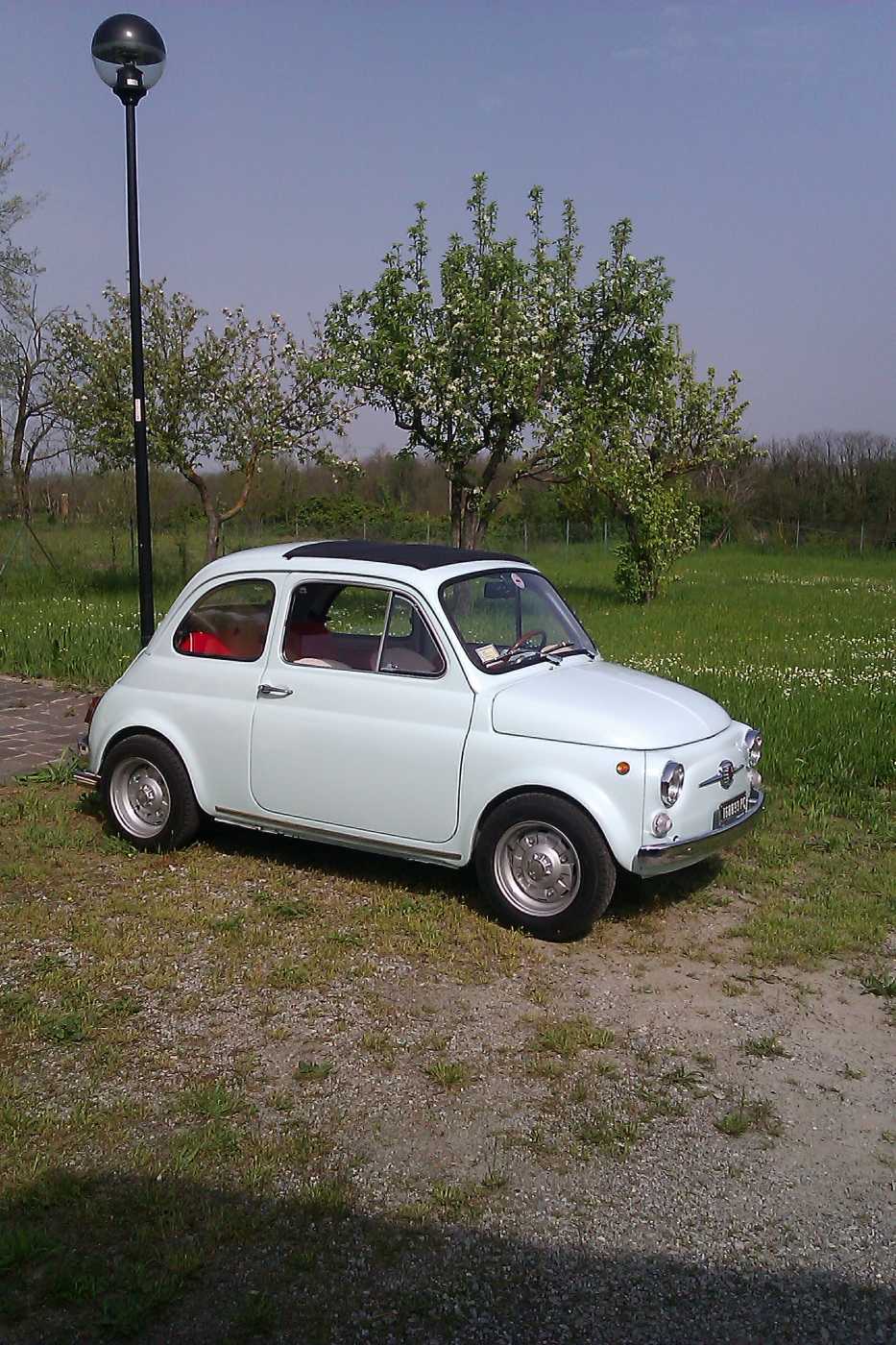

la PC16 equipaggiata coi "fergat"; 4-1/2" al posteriore e 4" all'anteriore

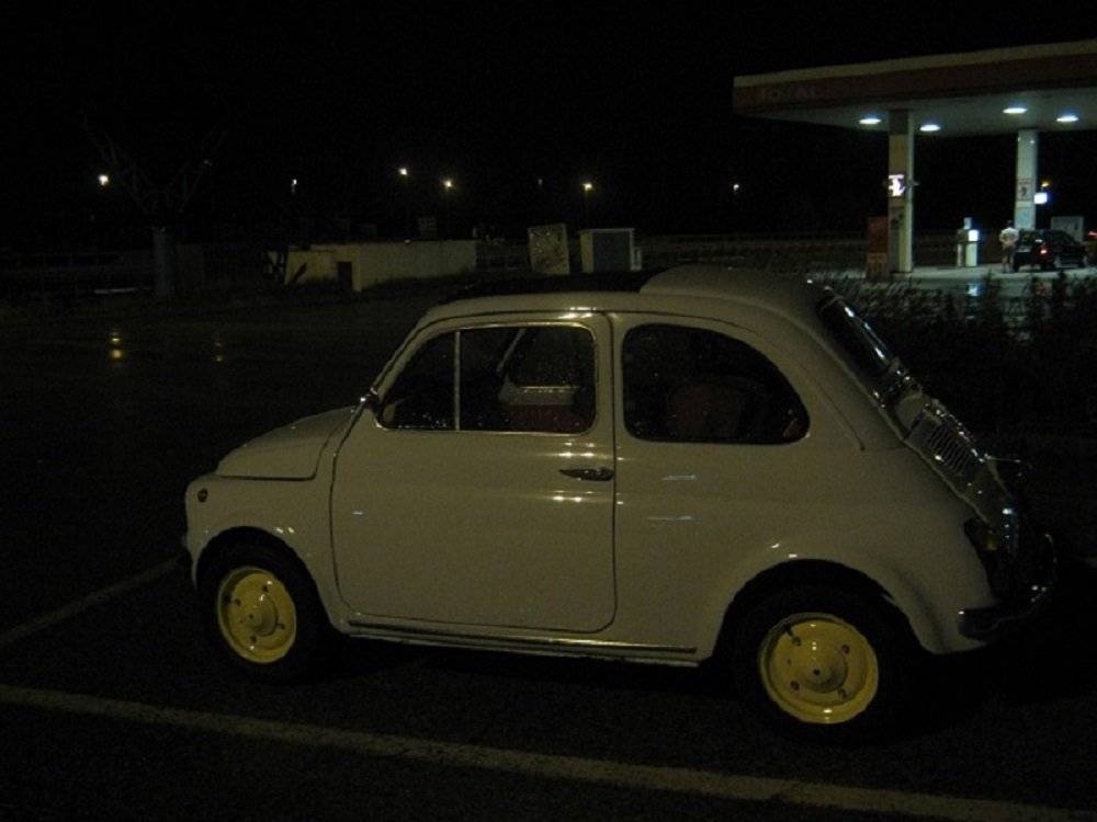

Ma è sempre lei! La PC16 :) Era fresca di restauro, con assetto originale e ruote della 500D.
Foto scattata senza flash :silly:
Eravamo in autostarda durante il rientro da un raduno (sotto un diluvio pazzesco)

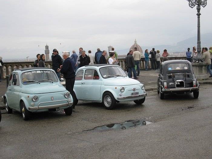

Aggiungo altra foto: PC16 a Firenze vicina alle 500 degli amici di Savona. :)

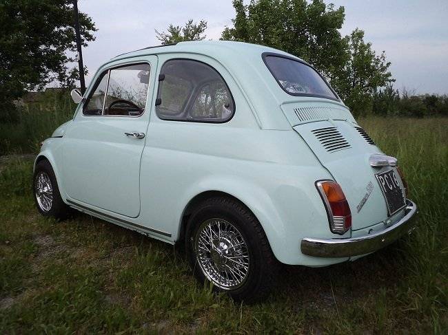

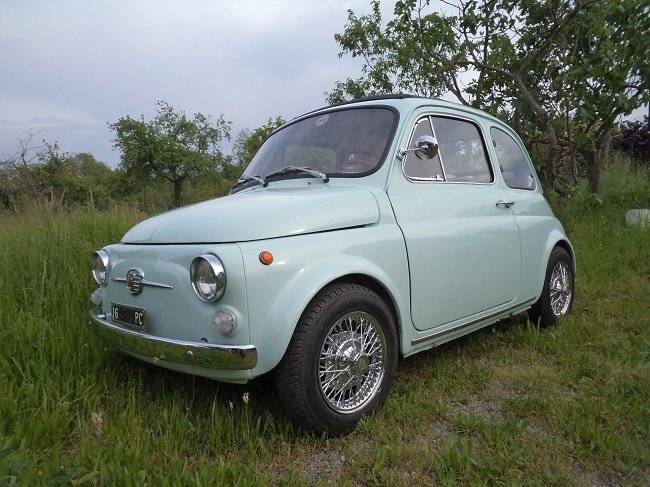

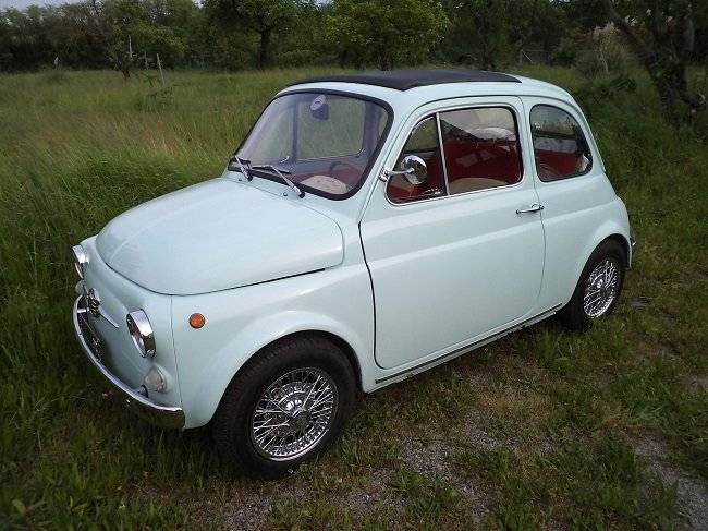

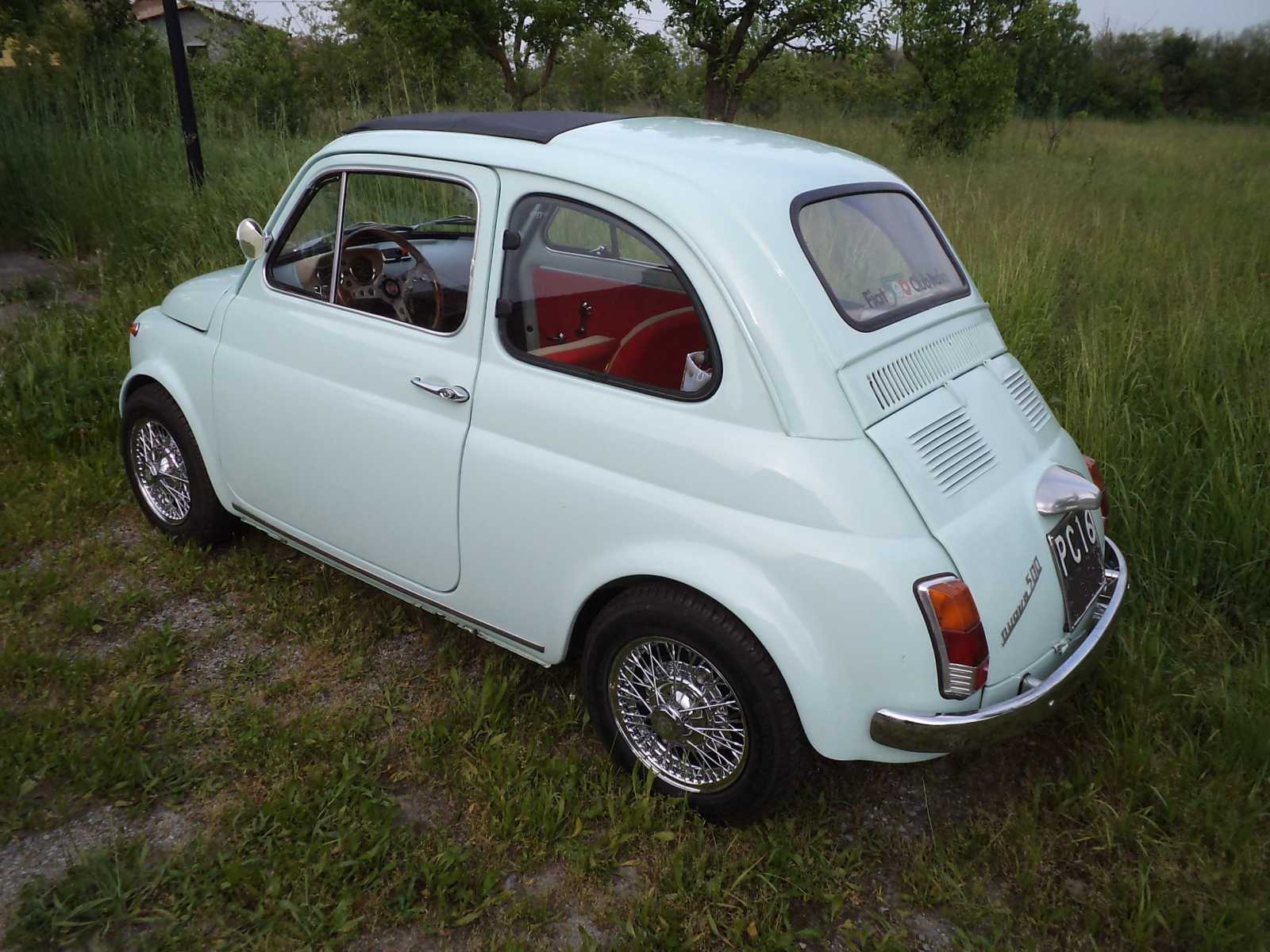

Oggi, forse preso dalla "drago 500 mania" :laugh: m'è venuta l'idea di provare a montare le ruote a raggi della gamine sulla mia 500.
si tratta soltanto di una prova, comunque questo è il risultato:

E vorrei vedere dove non stanno bene! :cheer:
Sono troppo belli, fortunato chi li ha. :whistle: :laugh:
Re: Fiat 500 PC16 12 Anni 3 Mesi fa #203600
  • maxeliano
  • Avatar di maxeliano
  • Messaggi: 2252
  • Ringraziamenti ricevuti 2206
:D
Stanno Bene anche sulla 500!
Re: Fiat 500 PC16 12 Anni 3 Mesi fa #203611
  • Andrea.Effe1965
  • Avatar di Andrea.Effe1965
  • Messaggi: 5501
  • Ringraziamenti ricevuti 3266
Uuuuuuuuhhhhhh se ci stanno bene.........belli belli e bella tutta la 500......
Re: Fiat 500 PC16 12 Anni 3 Mesi fa #203621
  • drago500
  • Avatar di drago500
  • drago500
  • Messaggi: 17416
Mica male!
Non è che ora devo cercare 4 cerchi per la Gamine???
Bella bella,sta proprio bene.

Belli i cerchi... mha...
I vetri a compasso...
mi racconti con cosa e come li hai realizzati ???
Grazie
MAURY
Re: Fiat 500 PC16 12 Anni 3 Mesi fa #203704
  • Ale74Pc
  • Avatar di Ale74Pc Autore della discussione
  • Messaggi: 6047
meury ha scritto: Belli i cerchi... mha...
Grazie
grazie a tutti per gli apprezzamenti, ma le ruote a raggi sono della gamine.
i vetri posteriori sono una delle prime modifiche che ho fatto alla 500, risalgono a diversi anni fa quando usavo la macchina quotidianamente tutto l'anno, sperando di limitare l'appannamento dell'abitacolo.
..sul sagoma dei vetri originali realizzai una dima, per tracciare gli "scassi" d'alloggiamento delle cerniere (di provenienza 126) e le asole di plastica che ne agevolano la rotazione. sui montanti posteriori con viti autofilettanti ho piazzato 2 leveraggi "a scatto" di una AX; successivamente, grazie alla dima, uno di quei centri specializzati (tipo glass-poit)mi realizzò i vetri, da collocare sopra una guarnizione da portiera per assicurare la tenuta all'acqua.
non fu proprio farina del mio sacco: ricordo d'aver copiato una 500 vista al mio primo raduno, il "1°raduno 500 città dell'oro" a Valenza Po, correva l'anno 1994.. :ohmy:
