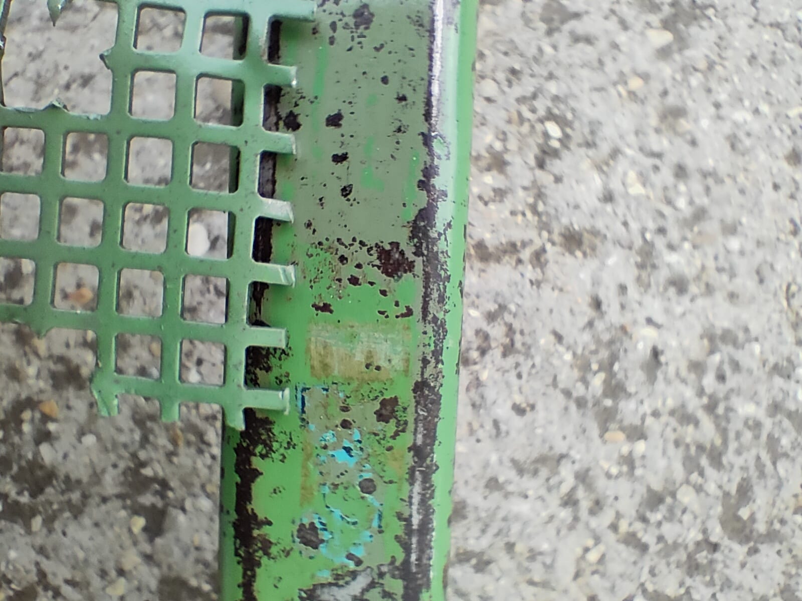

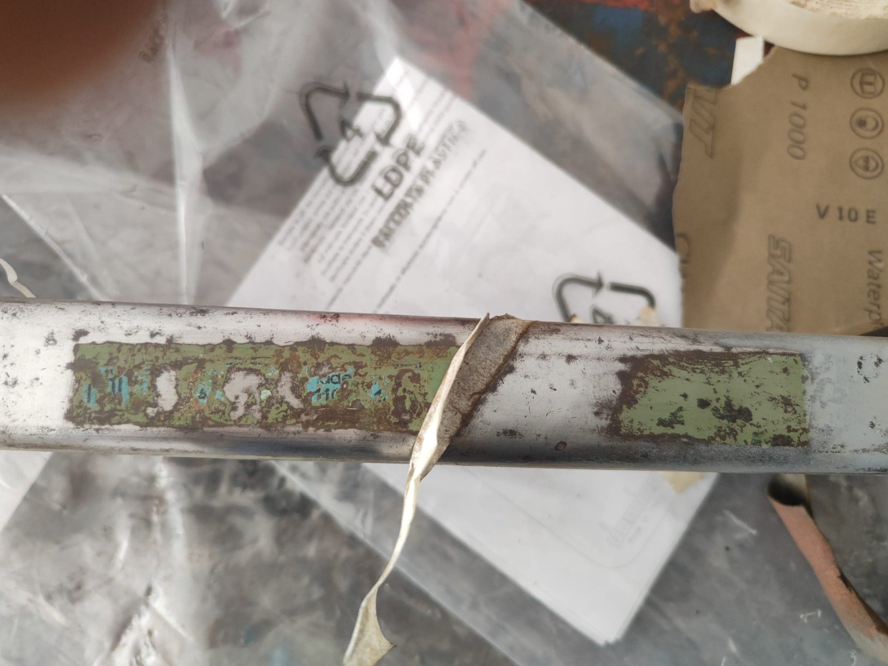

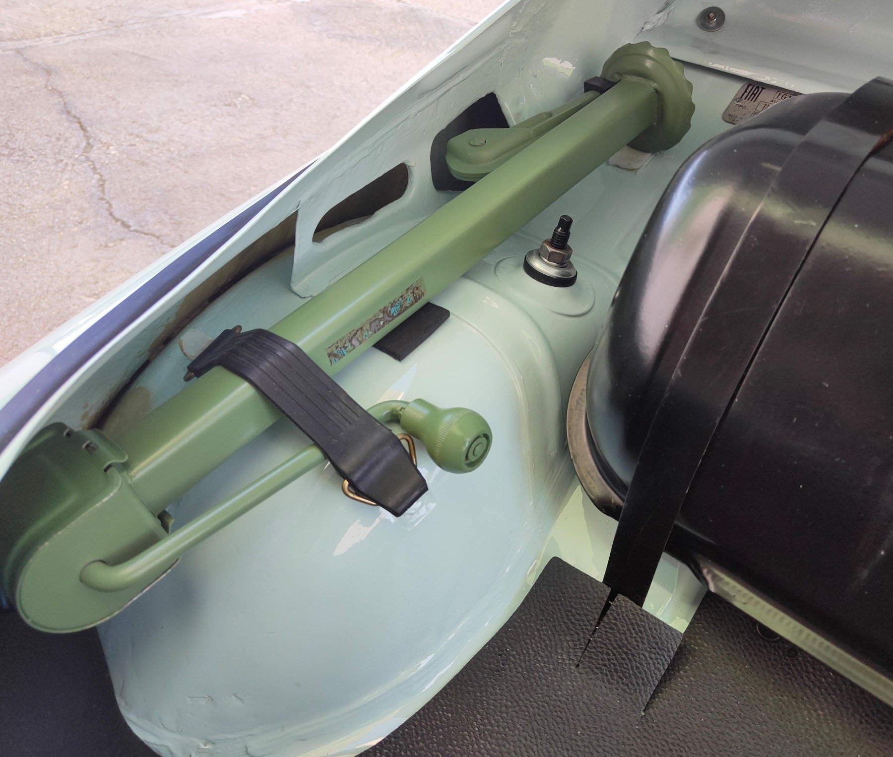

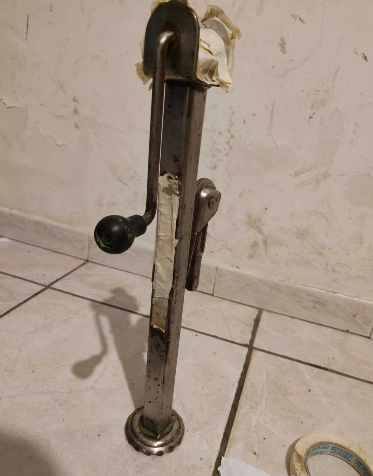

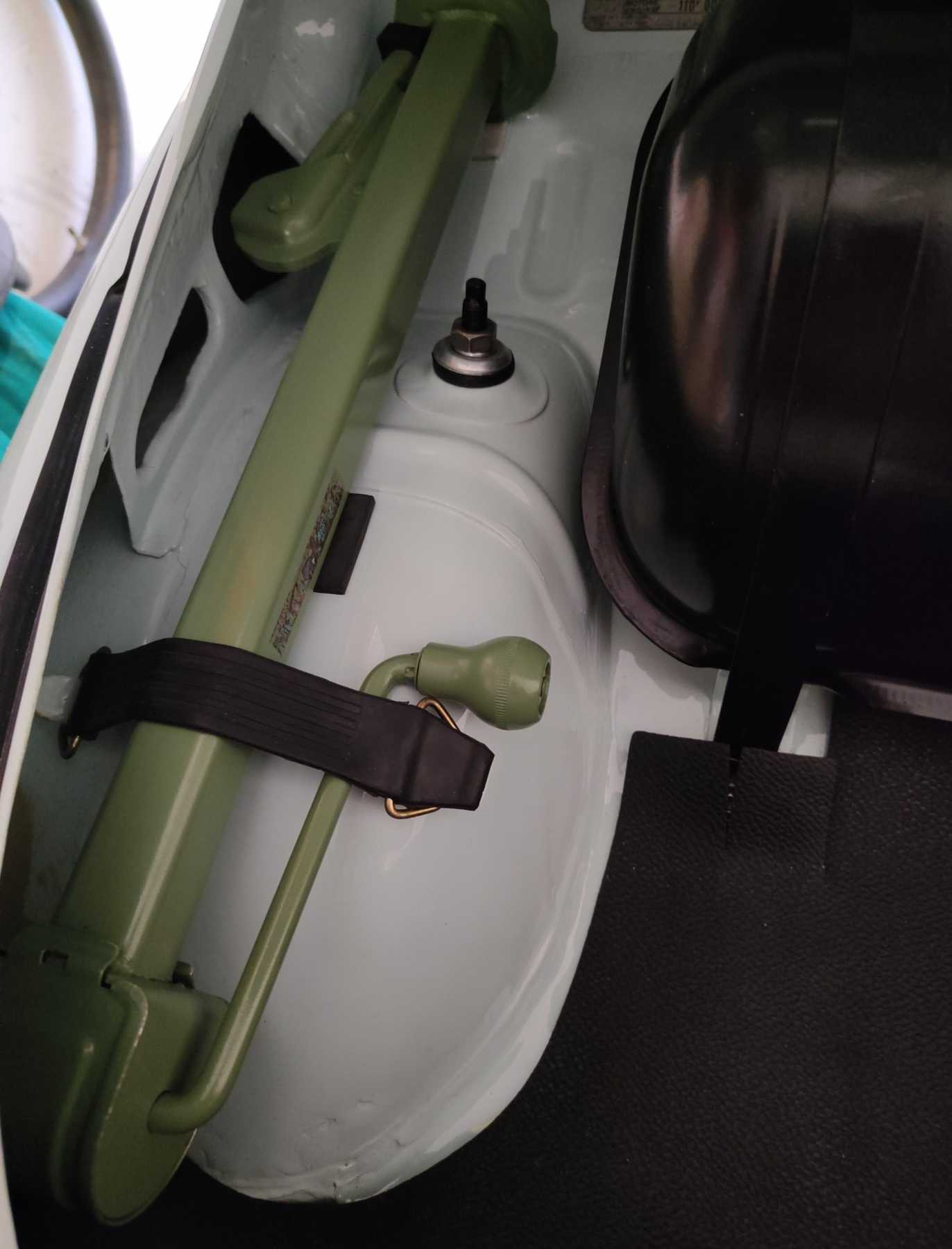

Buonasera a tutti amici, riprendono i lavori sul 5ino, questa volta mi sono dedicato al ripristino del crick.
Al termine del restauro del 5ino, questo era stato riverniciato totalmente senza eliminare la ruggine; un lavoro sommario che, però, ha involontariamente consentito di salvare l'adesivo originale, seppur in modo parziale.
Ho infatti carteggiato delicatamente la porzione sulla quale ricordavo ci fosse l'adesivo Marina di Pisa e, dopo un'ora di lavoro, questo è ciò che n'è venuto fuori!
L'adesivo è compromesso, tuttavia le scritte "Fiat" e "Made in - 110" sono ancora visibili, e questa cosa mi entusiasma non poco!
Decido dunque di operare un restauro particolare: riportarlo a ferro riverniciandolo tutto in verde reseda ad eccezione di questa area con l'adesivo.
Nei punticini più interessati dall'ossido, dopo il lavoro con la spazzola di ferro, ho dato del ferox col pennellino; ho poi ricarteggiato tutto.
Una nota particolare sulla tinta: l'esatto verde reseda originale non è più riprodotto, quello acquistato da me è un tono di colore più chiaro.
Nella porzione superiore del crick vedete in colore originale, in basso quello applicato nel 2020 (di un altro tono ancora) e, nella griglia, quello usato da me oggi, il più simile all'originale.
Il risultato finale è questo! Ne sono davvero entusiasta, ho la garanzia di aver rimosso la quasi totalità della ruggine e, allo stesso tempo, sono fiero di aver salvato a modo mio quella parte di storia toscana raccontata da Riccardo in un recente topic.

Che dire... hai fatto un altro gran bel lavoro che conserva una parte originale del crick e che, a lavoro finito, mette in risalto l'estrema pulizia del vano anteriore di Stellina :)

Bravissimo Fede gran bel lavoro

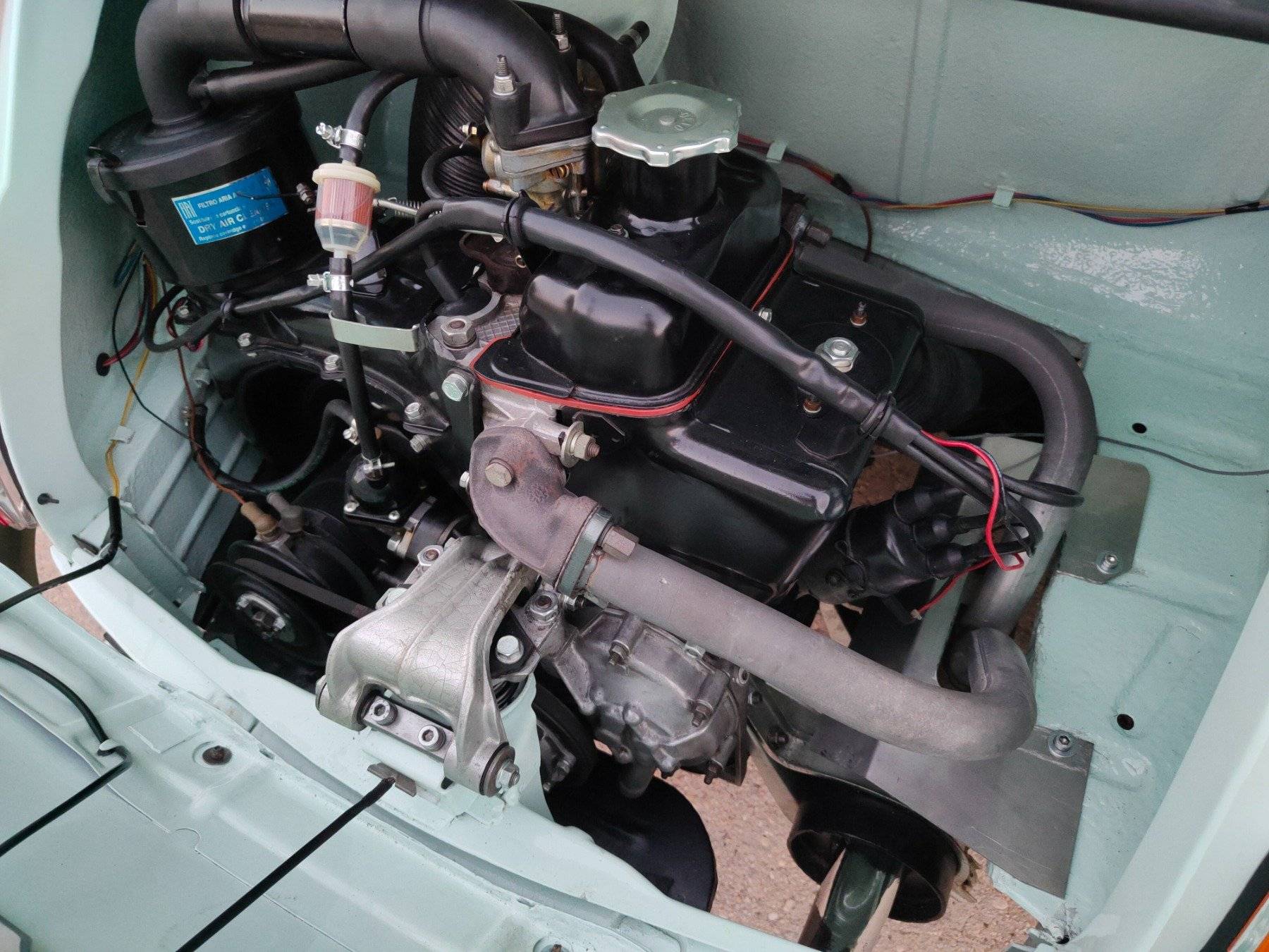

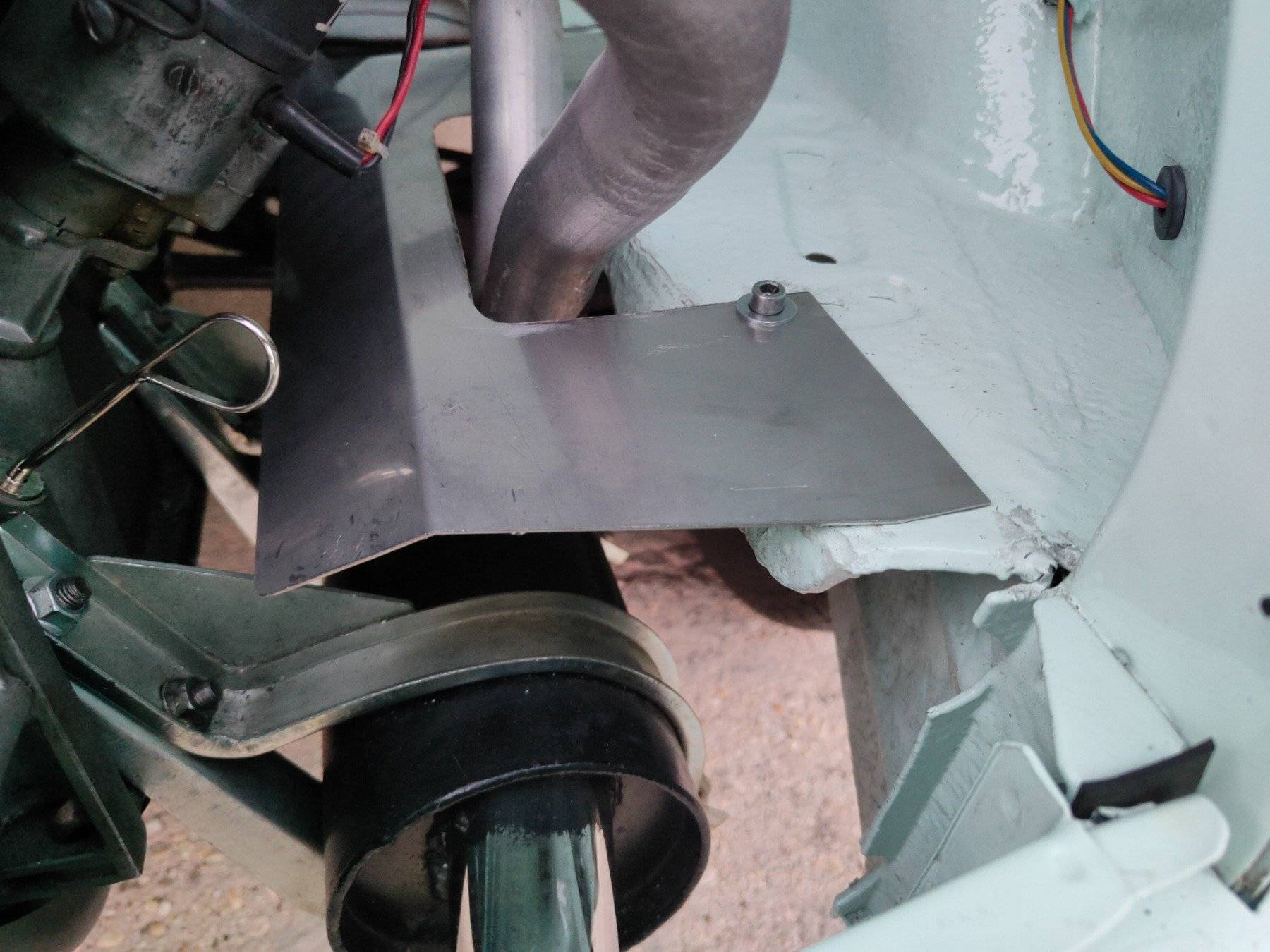

Buonasera a tutti amici, come state?

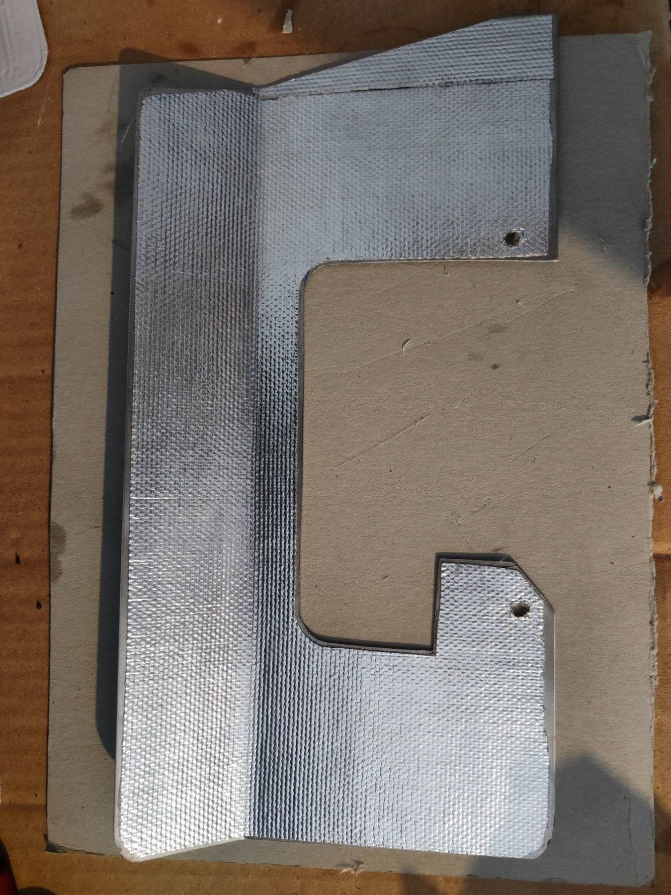

Di ritorno dal viaggio di Garlenda con gli amici del forum, ho constatato che i vani motori delle 500 originali di Ricky e di Gioreni si riscaldano meno rispetto al mio.
Da qui l'idea di fare qualcosa per sopprimere il problema: la settimana scorsa, dunque, armato di cartoncino e di forbici dalla punta arrotondata, ho rievocato le mie umili doti da fan di Art Attack e ho realizzato il prototipo di un paracalore per la marmitta CSC con tubi a Y!
Dopo essermi sincerato del fatto che le misure della sagoma fossero corrette, anche in vista dei movimenti da fare nel vano per posizionare il pezzo, sono passato a lavorare sul foglio di acciaio inox.
Un ringraziamento speciale va al mio amico nonché vicino di casa Raffaele, il quale mi ha aiutato a ritagliare il tutto con la sua moletta; dopodiché sono passato alla lima per rifinire il tutto e per ultimo via di piegatrice!
Questo pomeriggio ho applicato nella parte retrostante un foglio isolante, per schermare ulteriormente il calore proveniente dal barilotto dello scarico.
Non perdiamoci in ulteriore chiacchiere, ecco le foto del risultato finale! Dal vivo è molto più bello, i graffietti che vedete in foto sono in realtà impercettibili.
Ah, per fissarlo ho usufruito dei fori di scolo della lamiera, dunque la modifica è totalmente reversibile!
Un abbraccio a tutti!
:like
Ringraziano per il messaggio: martnuccia, Gens Orsina, rag49, Gian56, riccardo.rabassini@gmail.com, Lampa, Fabio7824
Ultima modifica: da FUFU.

Ah però!!
Hai capito il giovincello?!? :laugh:
Assetto, cilindri maggiorati, carburatore col filtro della 126 e marmittone :woohoo:
E bravo Federico! Anche per la manualità ;)

Ale74Pc ha scritto: Assetto, cilindri maggiorati, carburatore col filtro della 126 e marmittone :woohoo:
Per la gioia dei commissari ASI!! :lol:
Grazie mille Ale! Si le migliorie meccaniche sono molte, comunque tutte piuttosto nascoste, eccezion fatta per carburatore e marmitta. :)
Domani giro di prova, vediamo se il calore viene effettivamente schermato!

Bel lavoro Federico.
Con il nuovo paracalore e le bende sui tubi di scarico dovresti riuscire a mantenere più fresco il vano motore.
Due piccole staffe alzacofano potrebbero aiutare ulteriormente, ho regalato quelle che avevo sulla Rossa ad un amico del nostro gruppo, mi ha detto di aver notato un miglioramento abbastanza significativo riguardante lo smaltimento del calore.
Lui ha un motore elaborato "pesantemente" che tende ad arroventarsi parecchio.

Ciao Federico, complimenti per il paracalore fai da te arricchito di ulteriore isolamento, sicuramente con l’applicazione della benda isolante sui tubi di scarico fino al barilotto otterrai buoni risultati e magari se deciderai potrai affrontare con più tranquillità il viaggio verso Garlenda con la tua Stellina il prossimo anno.
Però, il filtro benzina nella posizione in cui si trova lo eviterei.
