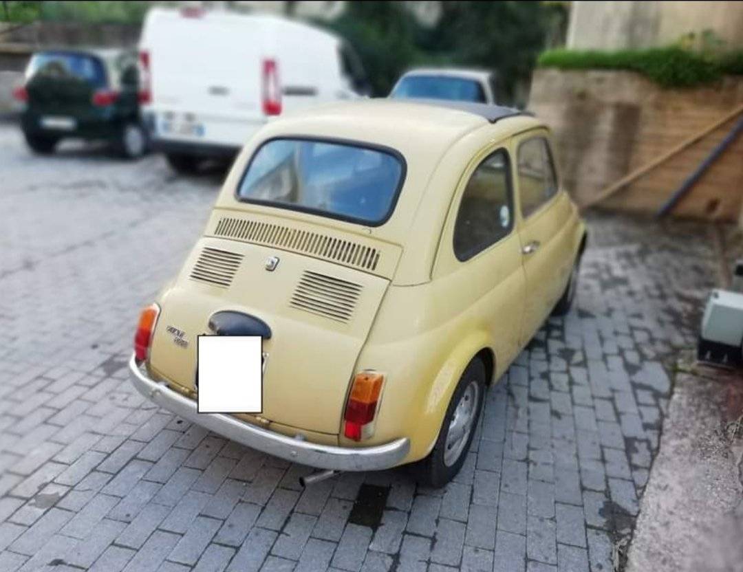

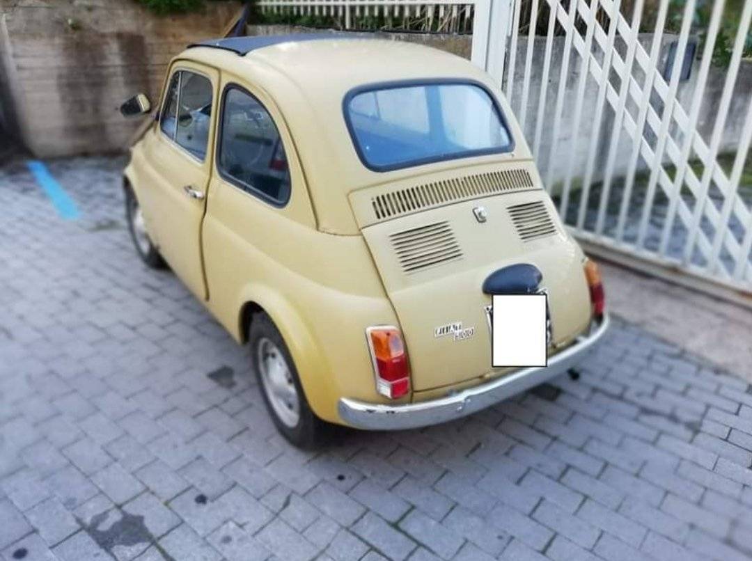

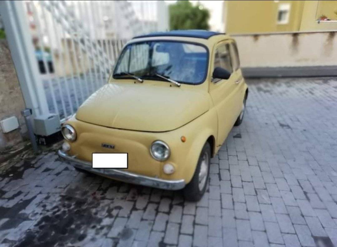

Ciao a tutti da qualche giorno ho acquistato la mia seconda 500 , più precisamente una R giallo senape .
Si presenta abbastanza vissuta dato che nel corso degli anni ha subito qualche ripresa qua e là alla carrozzeria ed i soliti punti di ruggine purtroppo ,che dovrò provvedere quanto prima a fare riparare ,ma tutto sommato penso che ci possa stare data l'età.
Allego di seguito qualche foto, sono ben accetti i consigli che vorrete darmi per migliorarla
Grazie :)

complimenti per il tuo nuovo acquisto, il colore esatto è giallo tufo 246, un colore caratteristico nella prima serie del 126 e dell'ultima serie della 500 R...

mimmof500 ha scritto: complimenti per il tuo nuovo acquisto, il colore esatto è giallo tufo 246, un colore caratteristico nella prima serie del 126 e dell'ultima serie della 500 R...
Grazie mille :)
L'auto è molto scolorita ma lucidando la carrozzeria ritorna discretamente, e il giallo diventa più intenso.
Il codice riportato nella targhetta è il senape 278

i due colori sono molto simili e non contemporanei, ad agosto 1974 il giallo senape lascia posto al giallo tufo fino a fine produzione...
Cinquecento Erre 4 Anni 9 Mesi fa #385800
  • 5ino70
  • Avatar di 5ino70 Autore della discussione
  • Messaggi: 547
  • Ringraziamenti ricevuti 112
mimmof500 ha scritto: i due colori sono molto simili e non contemporanei, ad agosto 1974 il giallo senape lascia posto al giallo tufo fino a fine produzione...
Si esattamente infatti la mia è del novembre 73 , tra l'altro leggevo sulle tabelle dei colori che il senape iniziò proprio nel novembre 73

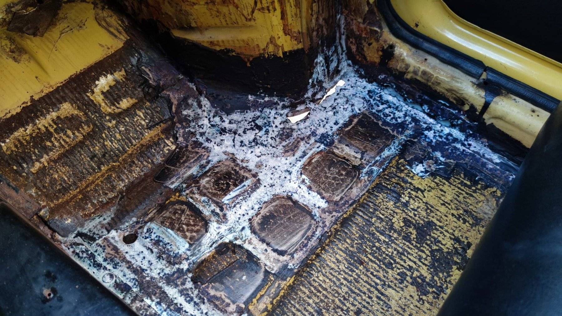

Grazie però è un giallo senape 278 :) così è riportato sulla targhetta dietro al serbatoio; oggi ho tolto il tappeto preformato in gomma per verificare lo stato dei fondi e come previsto dovranno essere riparati nella parte anteriore , non so però se conviene tagliare tutta la parte del disegno o parte di esso

Ciao, era prevedibile che anche i fondi non fossero proprio perfetti; secondo me più lamierati e saldature originali riesci a mantenere meglio è, va tutto a vantaggio delle squadrature e della robustezza della scocca, io farei così. Naturalmente questo è il mio pensiero.

Gian56 ha scritto: Ciao, era prevedibile che anche i fondi non fossero proprio perfetti; secondo me più lamierati e saldature originali riesci a mantenere meglio è, va tutto a vantaggio delle squadrature e della robustezza della scocca, io farei così. Naturalmente questo è il mio pensiero.
Eh sì purtroppo dopo tanti anni i fondi mostrano i segni del tempo....anche io vorrei mantenere quanti più pezzi originali possibili e penso che riguardo ai fondi non abbia molto scelta poiché la parte corrosa riguarda la parte anteriore dove c'è il disegno

Non mi pare una situazione particolarmente preoccupante. Però è ancora presto per fare una diagnosi accurata. Devi pulire molto meglio il "campo operatorio" e capire fin quanto la ruggine si estende sotto il telo catramato. Molto spesso proprio in quel punto nella connessione tra il pianale ed il passaruota interno si forma ruggine passante che inevitabilmente buca il pianale e successivamente anche il passaruota. Quello è un punto strutturale e va ripristinato con attenzione.
Però non toglierei tutta la parte anteriore del pianale. Da quel poco che si vede non emergono cose macroscopiche e se c'è solo ruggine superficiale basta toglierla. In che stato è il sottoporta interno?

MarcoF ha scritto: Non mi pare una situazione particolarmente preoccupante. Però è ancora presto per fare una diagnosi accurata. Devi pulire molto meglio il "campo operatorio" e capire fin quanto la ruggine si estende sotto il telo catramato. Molto spesso proprio in quel punto nella connessione tra il pianale ed il passaruota interno si forma ruggine passante che inevitabilmente buca il pianale e successivamente anche il passaruota. Quello è un punto strutturale e va ripristinato con attenzione.
Il sottoporta interno dal lato dx risulta bucato soltanto nella parte anteriore vicino il passaruota interno (longitudinalmente saranno circa 10cm) ,dal lato sx il sottoporta interno si presenta più o meno uguale ma è già stata fatto in passato un piccolo rappezzo di lamiera sempre di circa 10 cm per il resto è sano

Ciao, concordo con MarcoF, la situazione non mi sembra così drammatica, per fare le pezze puoi sempre usare pezzi di lamierati nuovi senza togliere completamente il pianale, naturalmente dopo accurata ispezione che garantisca il buono stato di conservazione delle rimanenti porzioni che sarebbe opportuno trattare per bene e in maniera definitiva.
