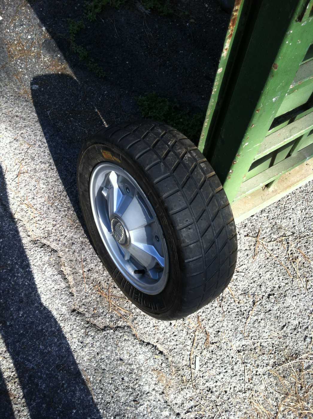

Ale74Pc ha scritto: Beh, quattro bei cerchioni in lega aftermarket dell'epoca, senza alterare null'altro, non possono che valorizzare la macchina.
Le versioni sportive della R montavano i Cromodora CD25...
Certo non con le Pirelli slick scolpite - nate per le Mini- ma visto che ormai si sono invecchiate si potrebbe pensare ad una 125, magari Cinturato o Michelin ( si torna ai dilemmi anni 60)
Dilemmi... ;)

gi.ma ha scritto:
...i Cromodora CD25...
...si potrebbe pensare ad una 125, magari Cinturato o Michelin...
Maurizio, le "Michelin X 125-12" sul cerchione 4"½ te le sconsiglio.
Pur essendo ottime gomme, a mio parere, hanno però un battistrada stretto ed in rilievo rispetto la spalla.
Non le monterei su ruote di larghezza superiore ai 4".
Il Cinturato 125, pur rimanendo leggermente "a pera" e lasciando un po' i bordi dei cerchi alla mercè dei marciapiedi, calza molto meglio sui Cromodora, che se non sbaglio hanno proprio il canale da 4"½ ;)

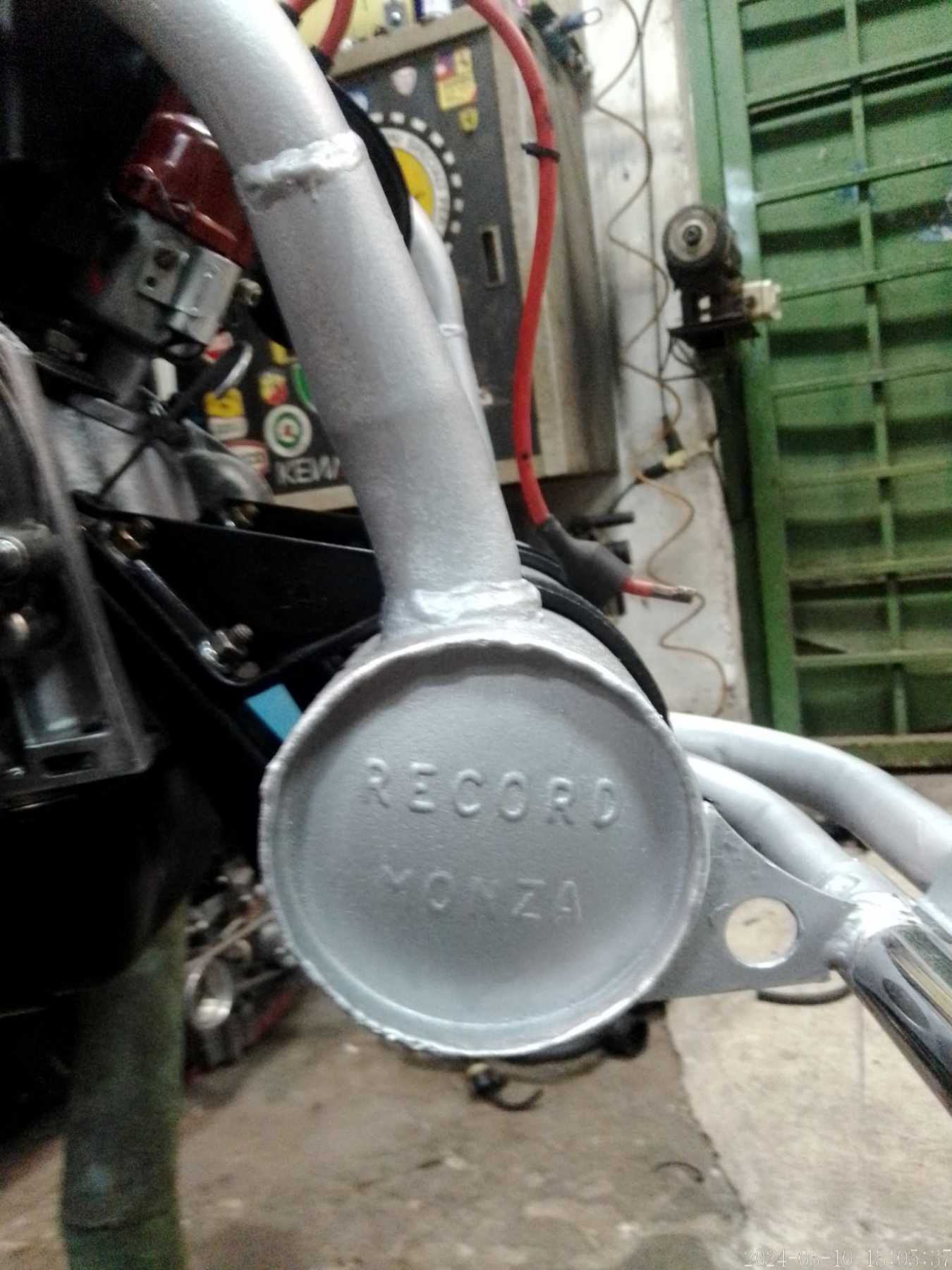

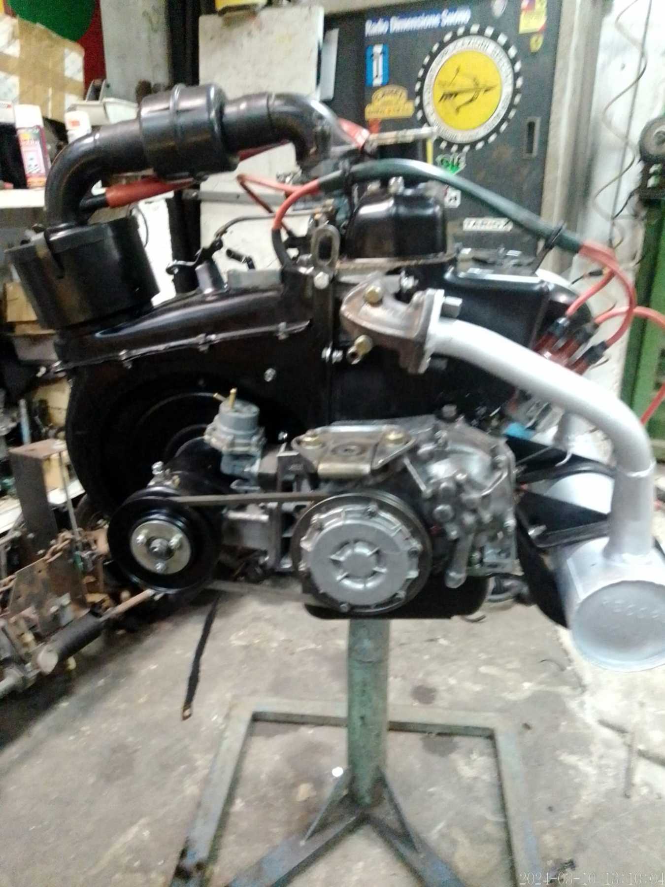

Doveroso aggiornarvi con un paio di foto del nuovo "cuoricino" di Gina, inutile dirvi che è opera di Marco.

Grazie Maurizio, ma a questo punto non puoi tenerci sulle spine....
Interessante la presenza del raccordo al filtro aria del "Personal 4", poi la Record Monza, la mano di Marco...
:woohoo:
