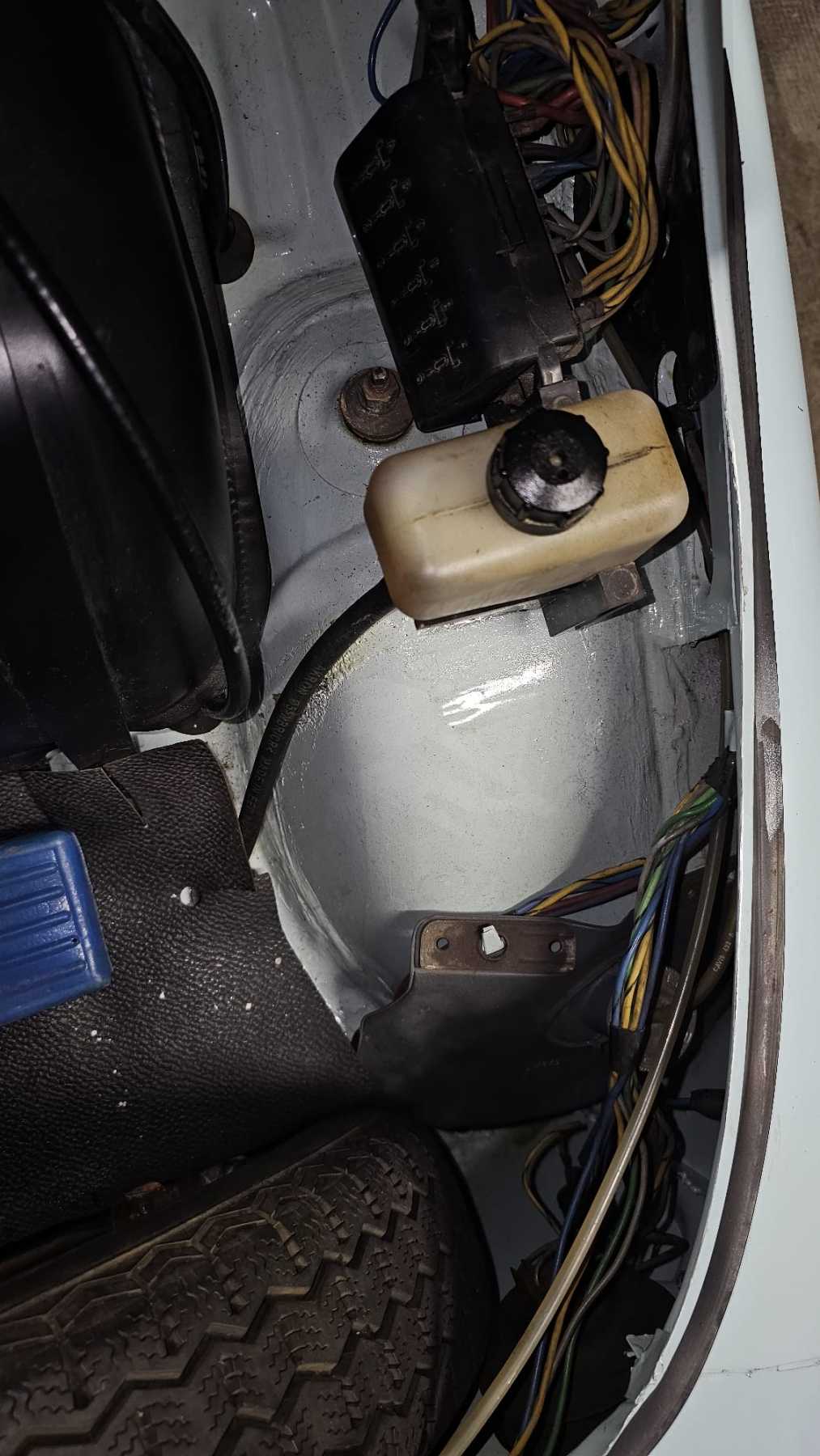

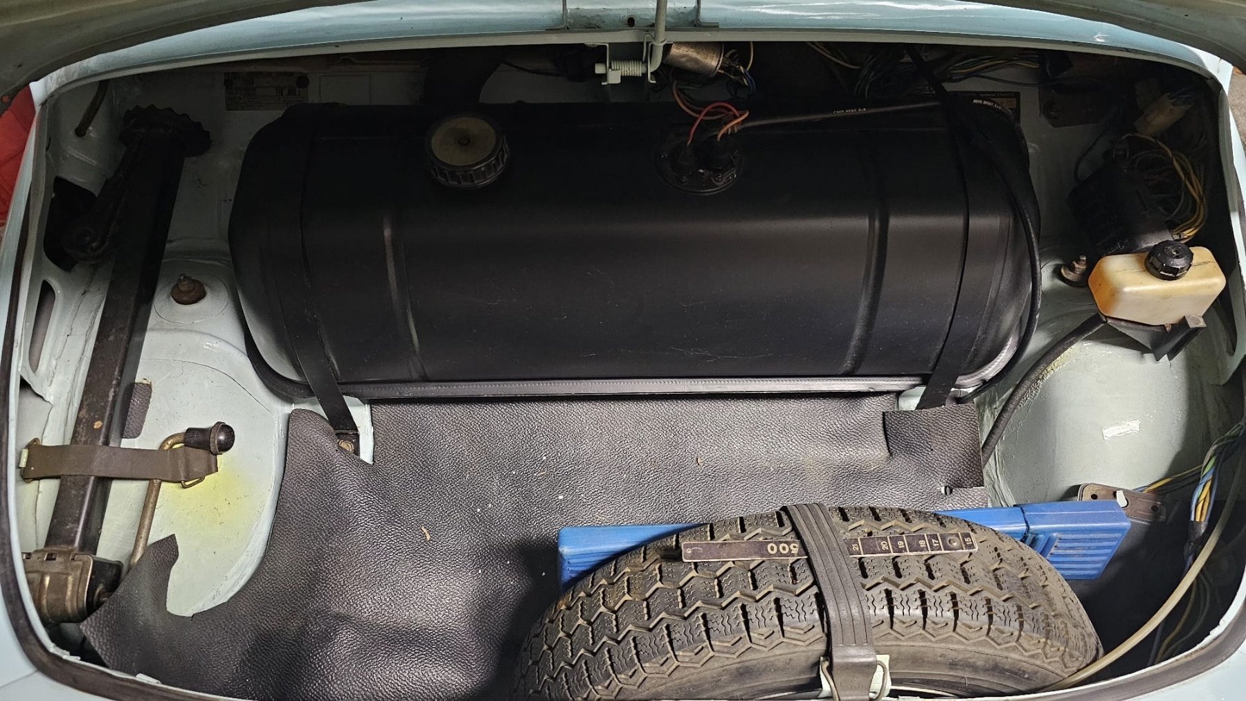

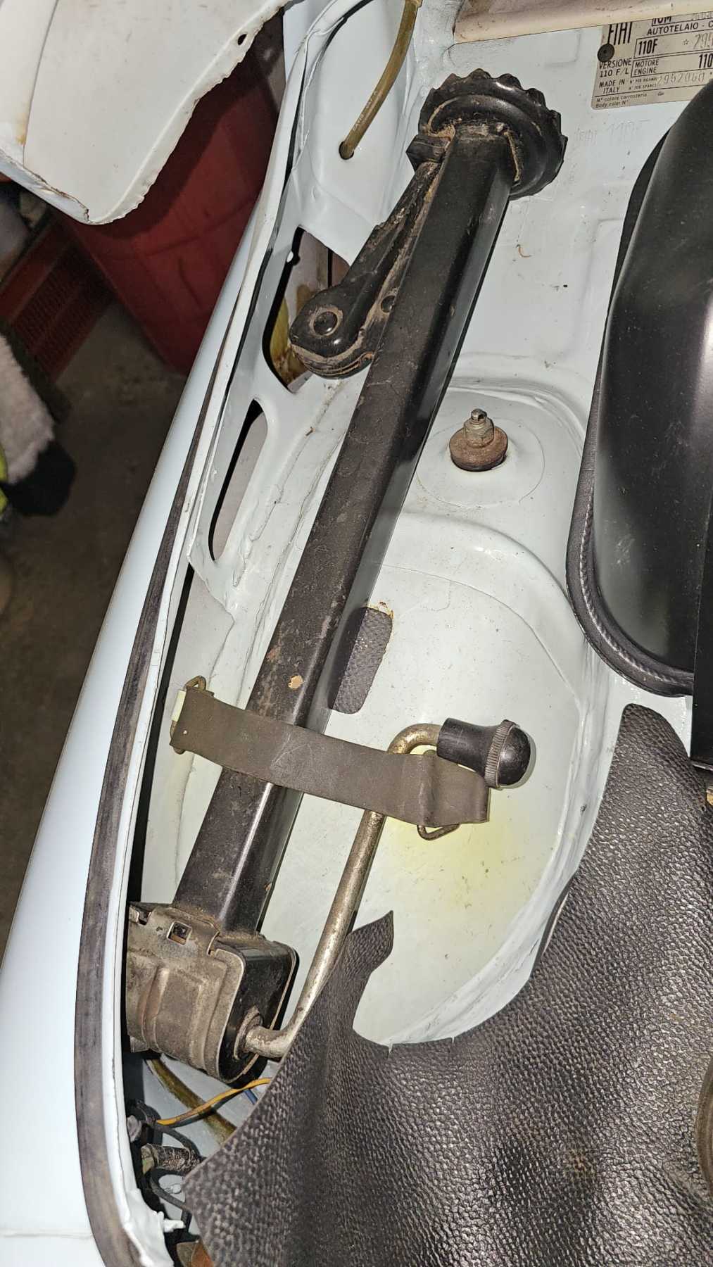

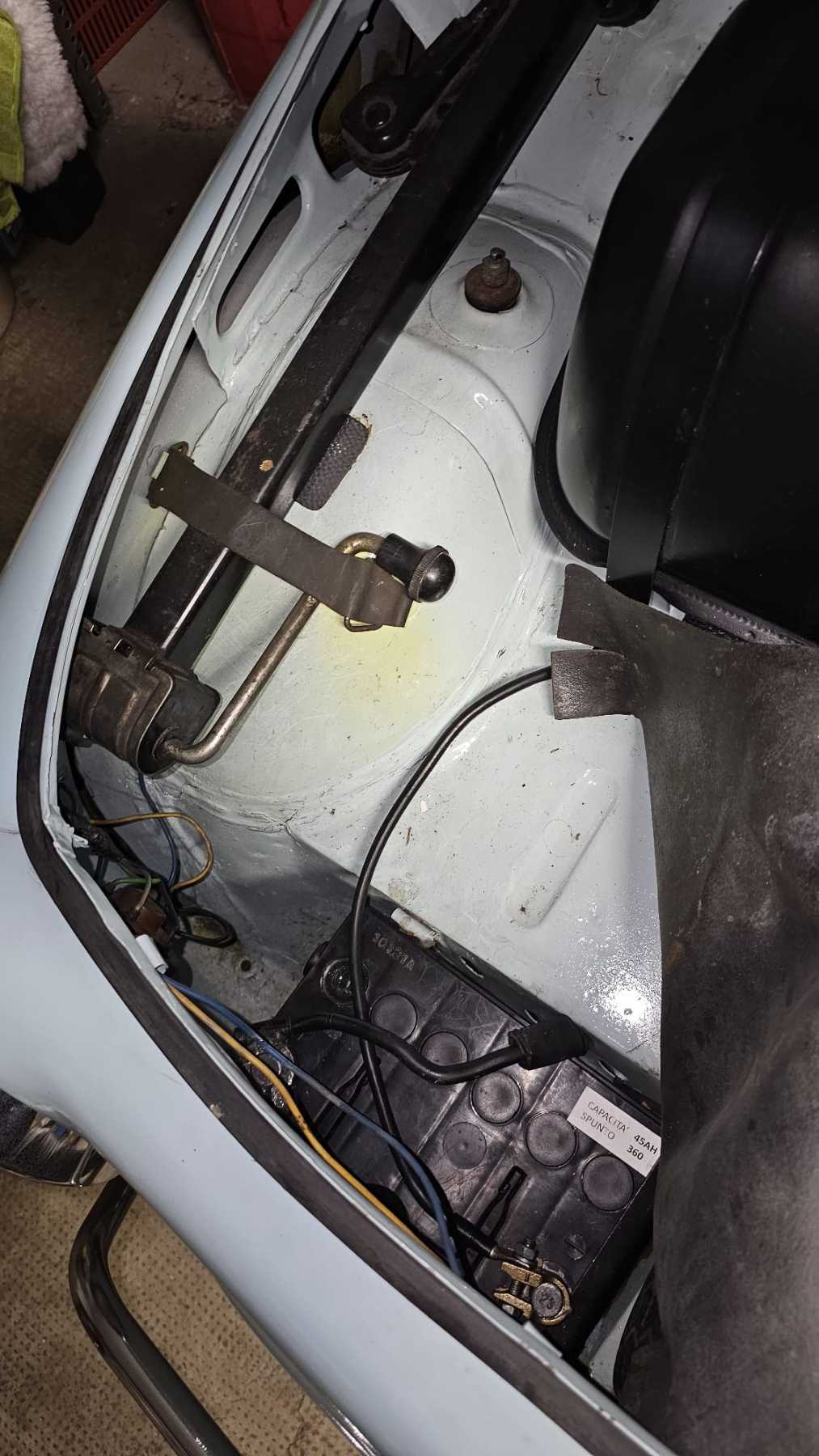

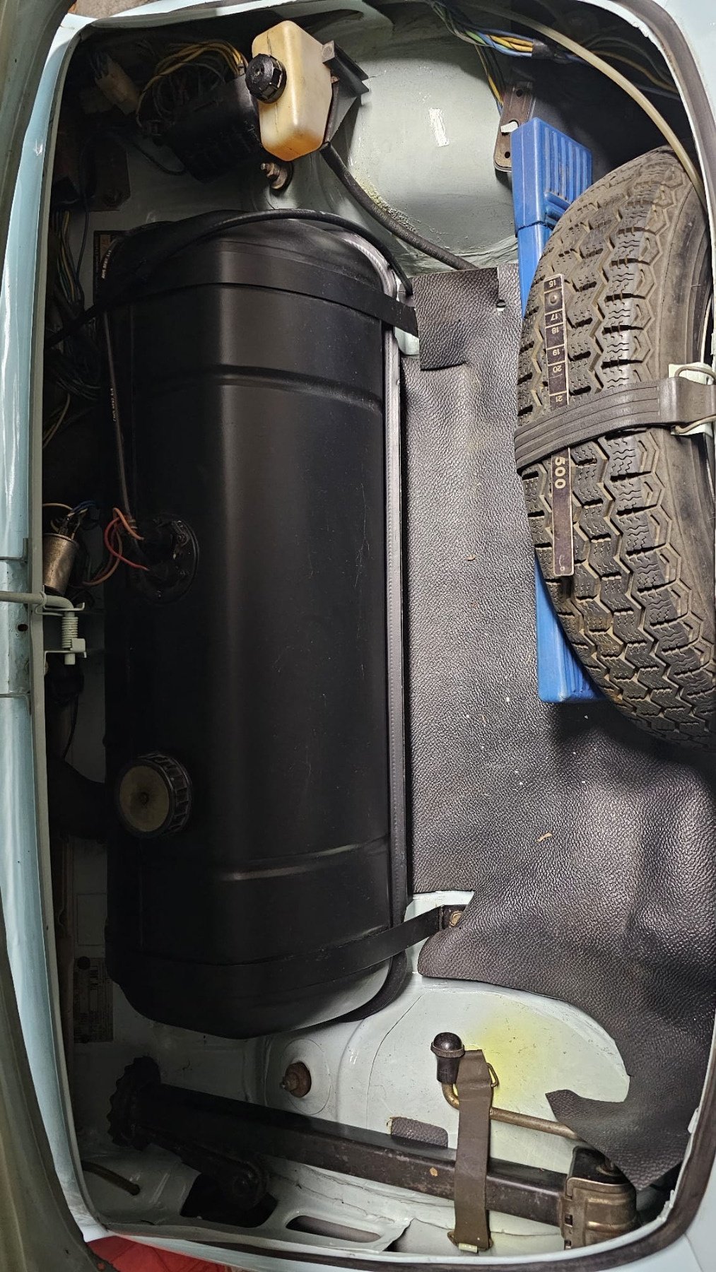

Qualche foto del vano anteriore, così mi dite se tutto torna oppure c'è qualquadra che non cosa..

Se il vano è conservato e non sottoposto a lavori di carrozzeria è in condizioni ottime.
Molto bello il misurino della benzina, anche se la L è dotata dell'indicatore di livello carburante.
Interessante il cric di colore nero.
Io noto un po' di disordine nei cavi batteria che mi paiono invertiti, con due negativi supplementari (?!?)

Credo che sia una prospettiva della foto.
I cavi batteria sono queindue neri che vedi.
Quello invece blu e quello giallo non hanno a che fare con la batteria ed i morsetti...
Corrono orizzontalmente sotto al bordino della battuta del cofano
Arrivano da destra (scatola fusibili?) E vanno al.fanale destro se non vedo male
Ma non sono collegati ai poli della batteria è solo un gioco di prospettiva

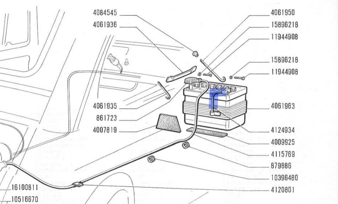

Ah, ok. Dalla foto mi sembravano due cavi di sezione maggiore.
Allora è sufficiente alzarli e farli reggere dalle linguette metalliche che dovresti trovare all'interno della calandra.
I poli però sono invertiti. Il negativo dovrebbe essere a destra e crimpato alla staffa puntata al telaio e non sotto al nastro del serbatoio.
l percorso del positivo è corretto ma avendolo spostato a destra probabile lo abbiamo "stirato" un po' per raggiungere il morsetto.
Comunque ne ho viste tantissime 500 modificate in quel modo, lo si faceva una volta per recuperare le batterie coi poli disposti diversamente.

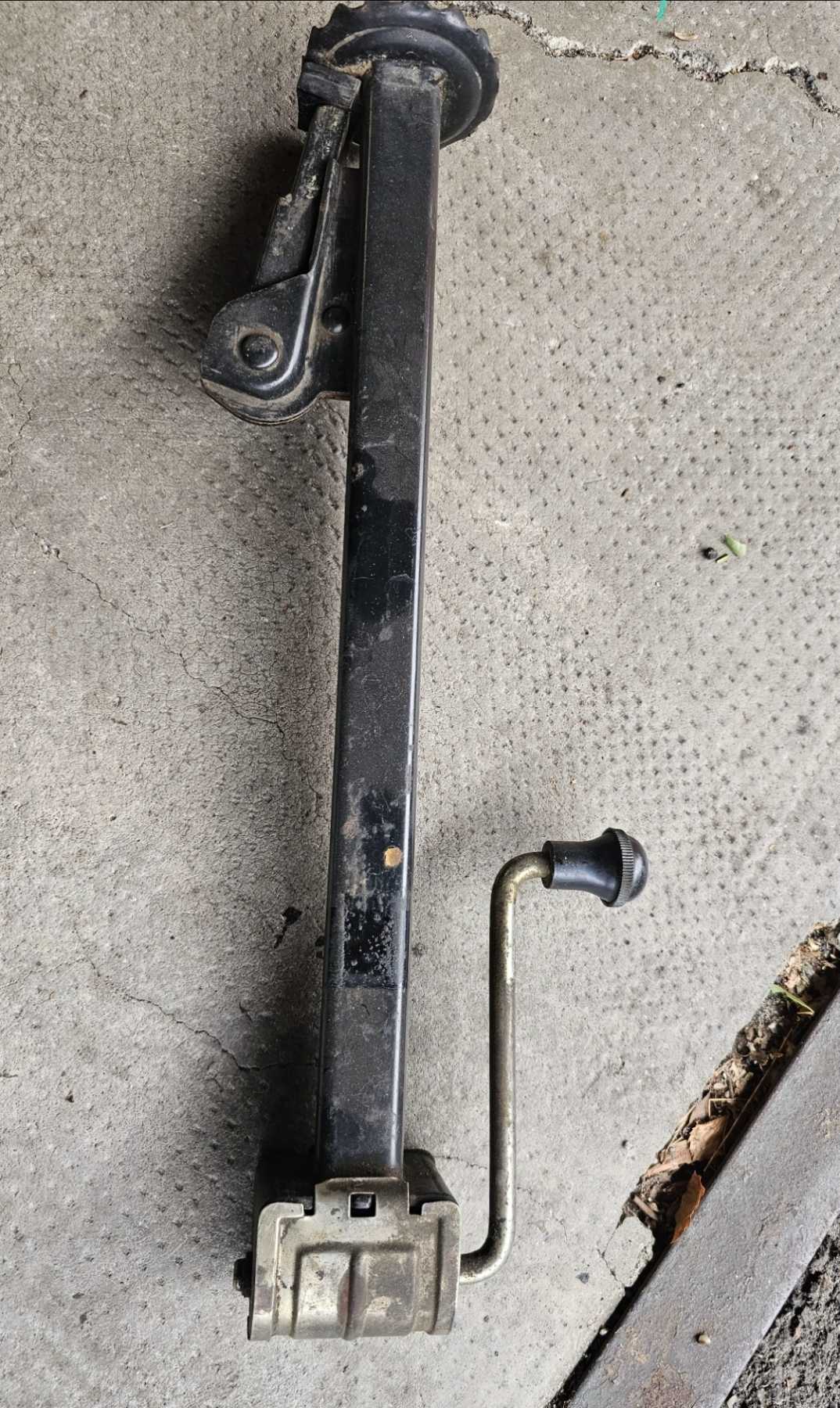

Andrea, riesci a capire se le parti metalliche (non verniciate) del cric ti sembrano gialle o grigiastre/bianche?

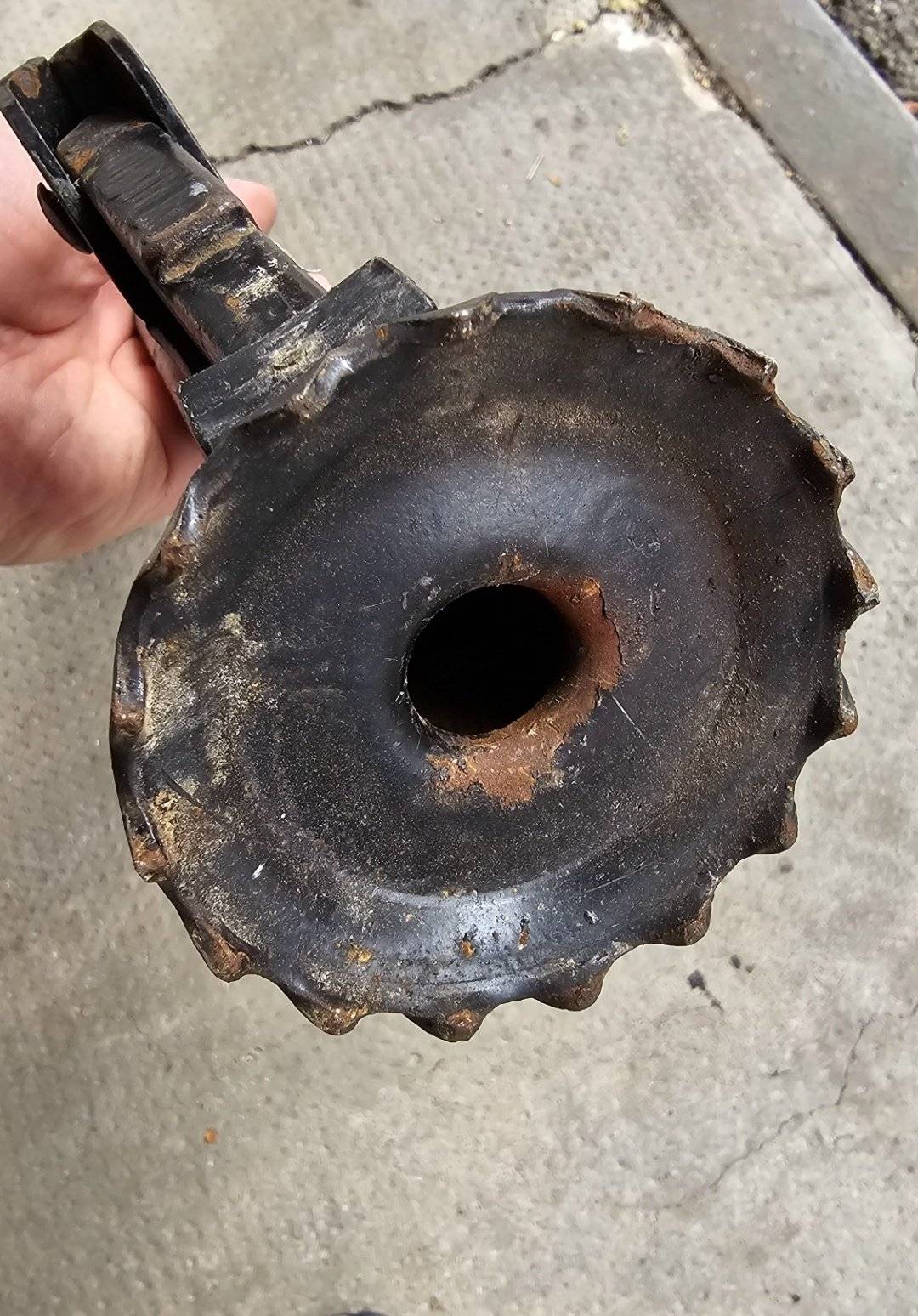

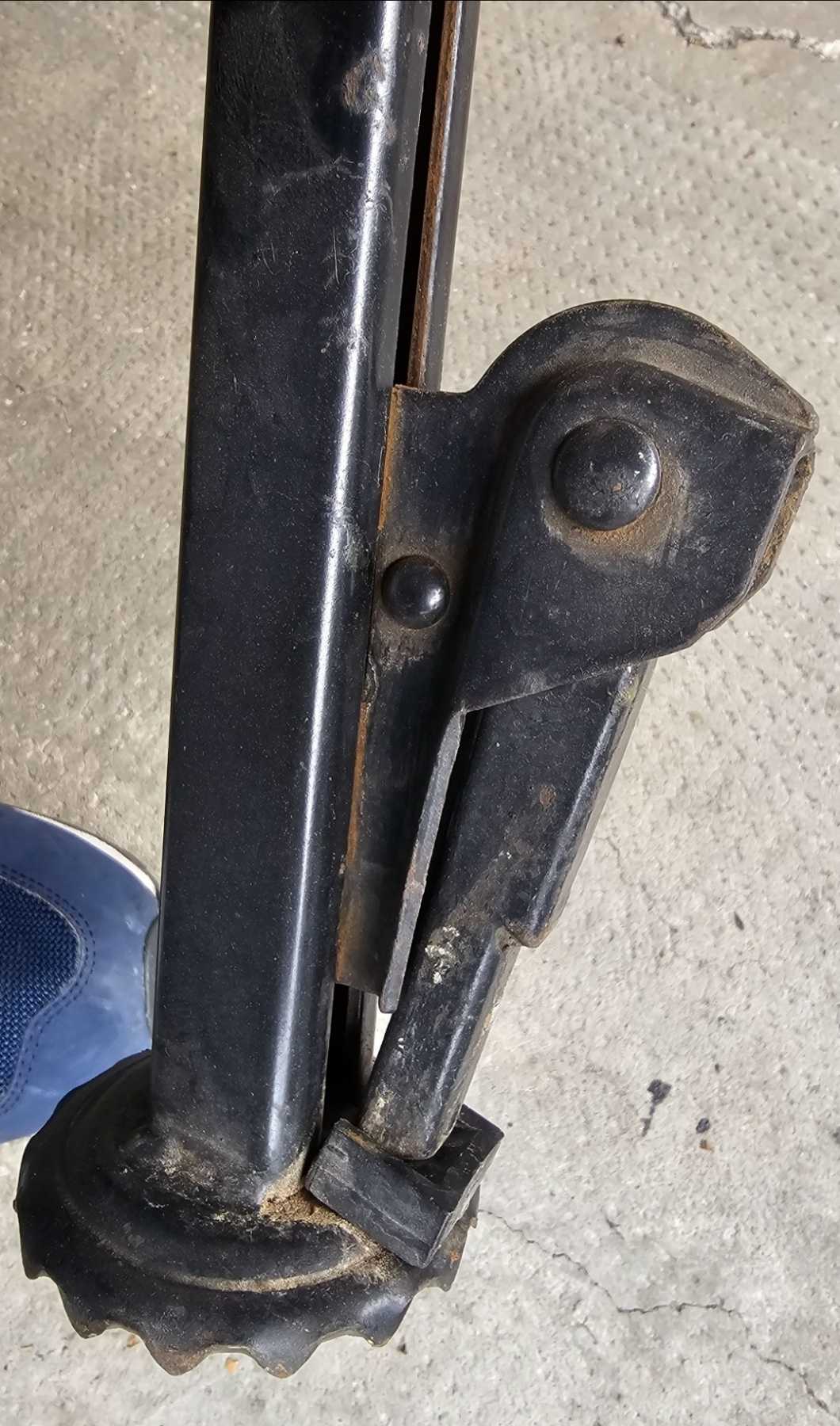

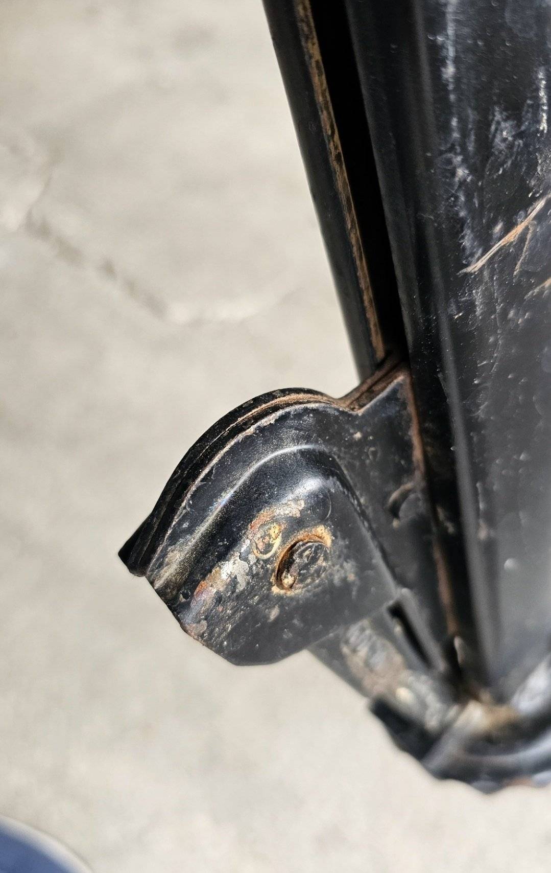

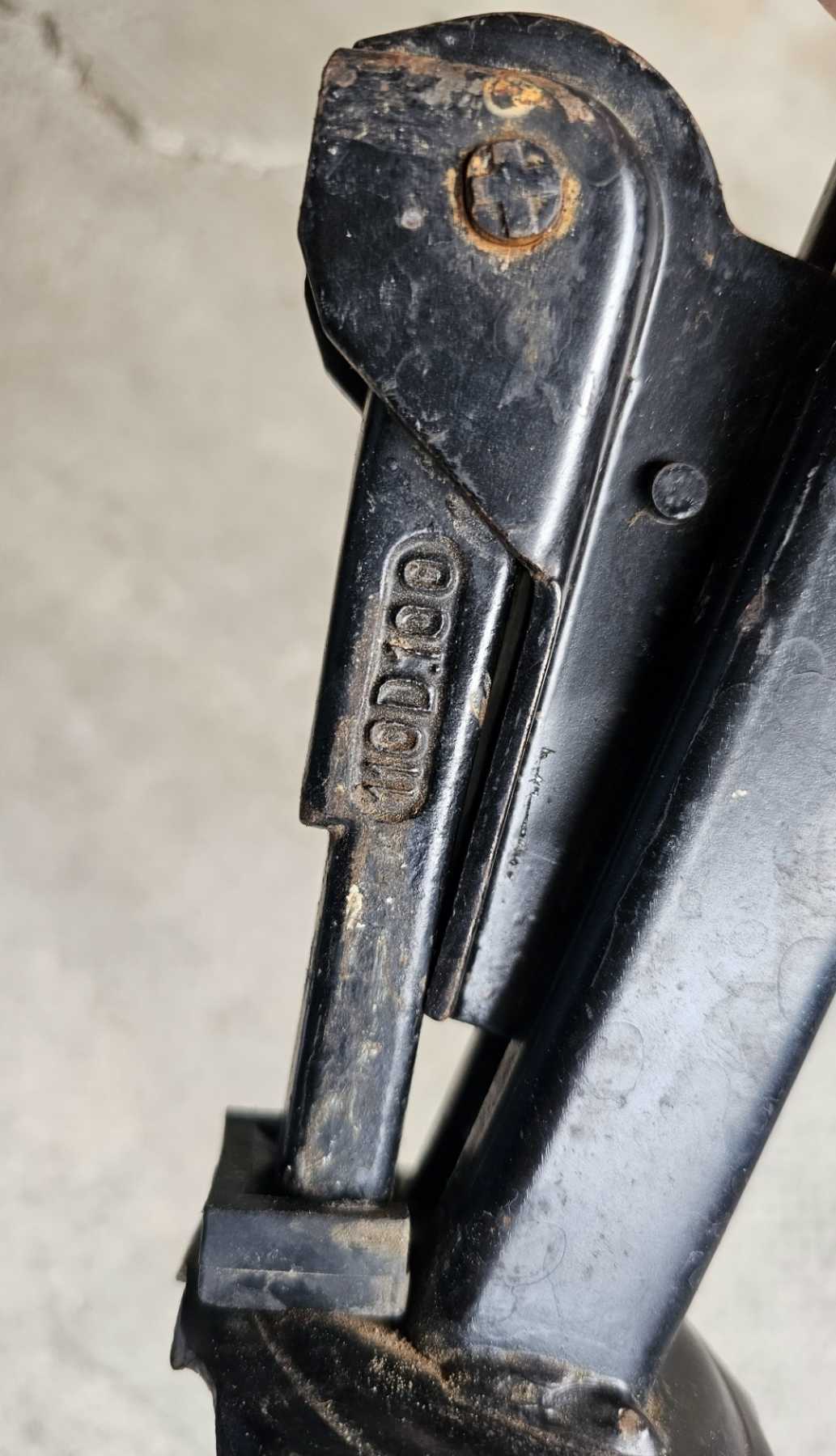

Grazie mille appena posso cerco di girare la batteria.
Per il crick non vedo nulla di giallo bianco o grigiastro...
Mi pare di nitare che ci sia solo il ferro e la vernice nera
Ti ho fatto delle foto comunque, magari tu hai un occhio piu valido del mio :)

Grazie. Mi interessava capire se sui cric di colore nero la zincatura fosse gialla o bianca, avendo notato l'ottimo stato della bulloneria del motore.
Potrei dire che potrebbe essere gialla, ma la mia è una conclusione un poco influenzata... ;)

Di giallino ne intravedo.anche io ma non so se è ruggine..
Di bianco invece non ne vedo.
Ma cosa cambia da giallo a bianco?
Cioè, perché ti interessa il colore, che cosa determina?
Sono ignorante in materia :)

È soltanto per una mia didattica personale.
Nelle 500, tutta la componentistica metallica di montaggio, la bulloneria/viteria e diversa minuteria in ferro, erano protette da zincatura.
Le diverse metodologie per ottenere questo processo galvanico portavano a risultati visibili con colorazioni diverse, il bianco (si presume sui modelli più vecchi) ed il giallo che compare sulle macchine più recenti.
Non essendoci una documentazione ufficiale a riguardo, è molto interessante osservare macchine come la tua, che si direbbe in gran parte in condizioni originali.
Nello specifico del cric, ammesso che sia quello di primo impianto, si presenta nero con zincatura gialla, come mi è capitato di riscontrare sulla maggior parte delle ELLE fine serie...
Può essere un dettaglio insignificante per molti, per me è una preziosa possibilità di confronto in più.

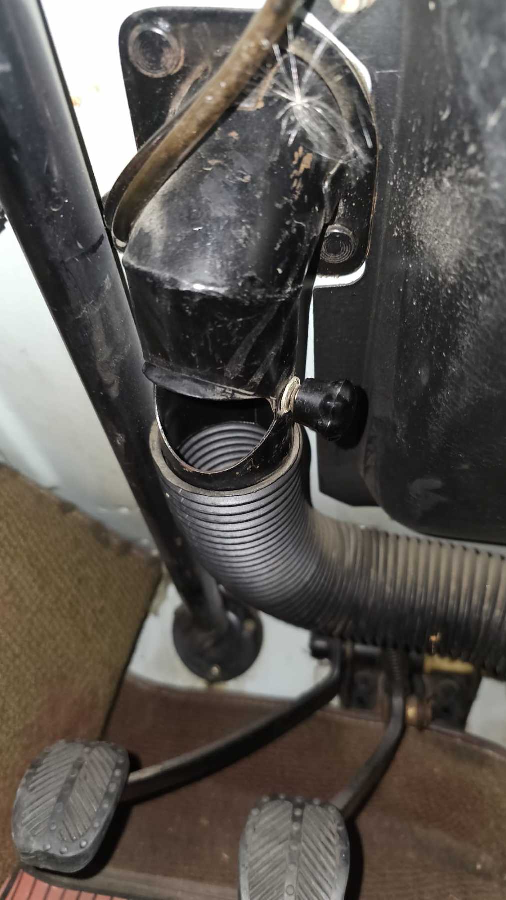

Ale74Pc ha scritto: Se vorrai comunque pubblicare altre immagini, saranno molto interessanti.
Potrei suggerire la pedaliera, l'apparato interno del riscaldamento e magari altre foto del motore.

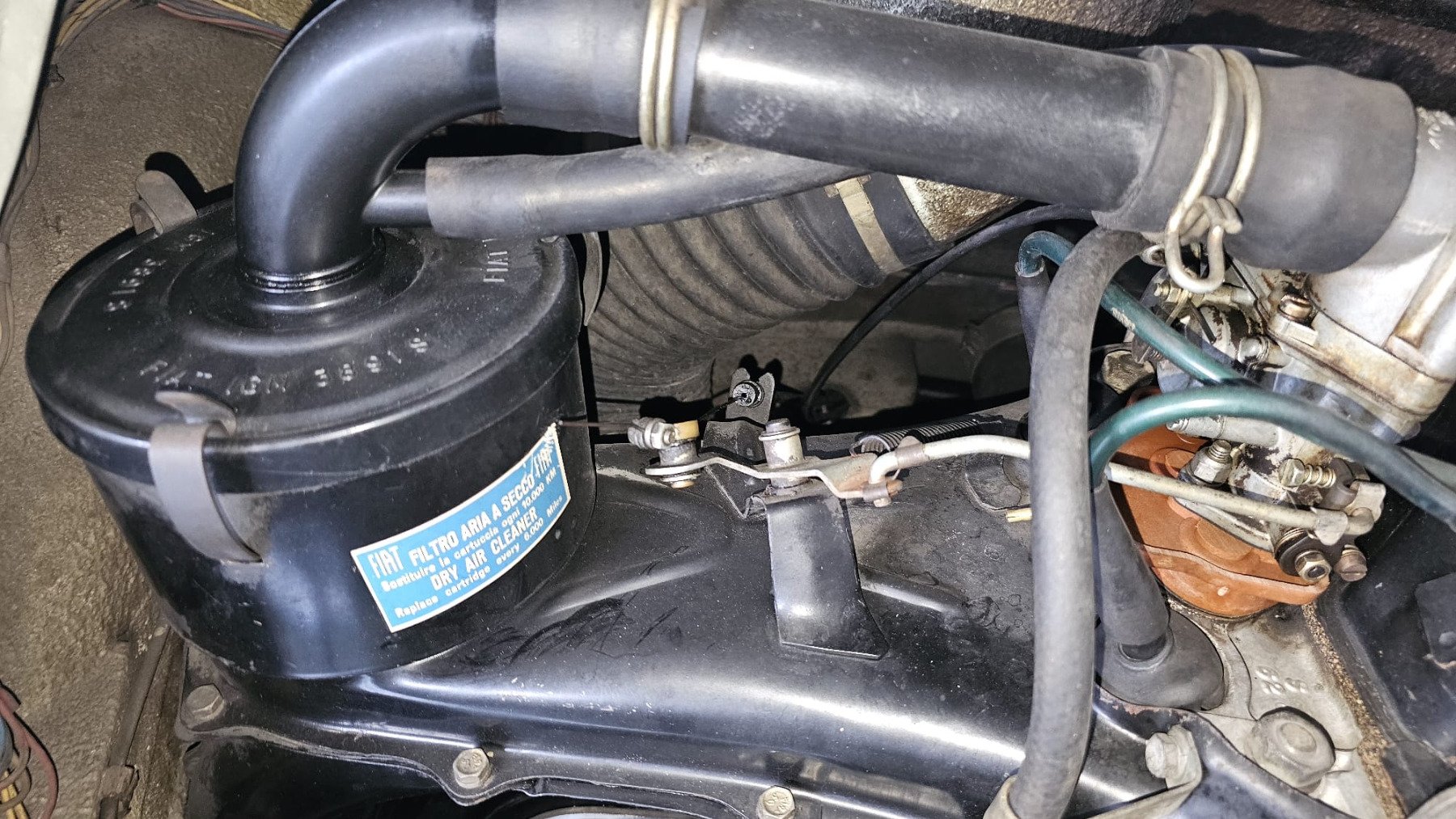

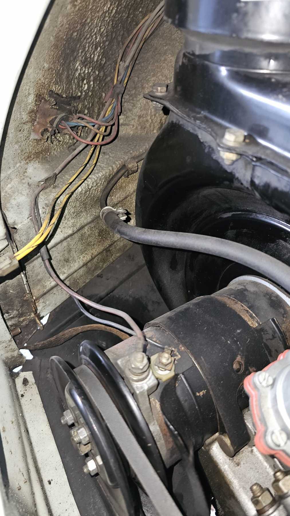

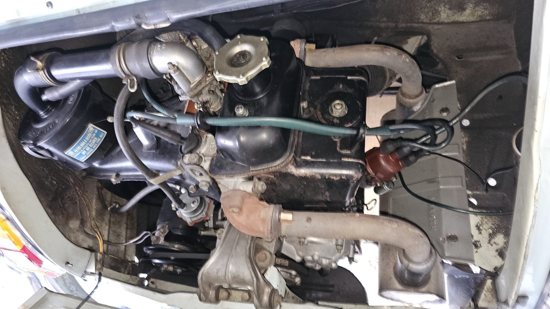

Quale porto migliore di questo per parlare di quest'auto?
Non sapendo nello specifico quiali particolari desiderassi osservare ho fotografato un po' di tutto nelle zone di cui mi hai parlato

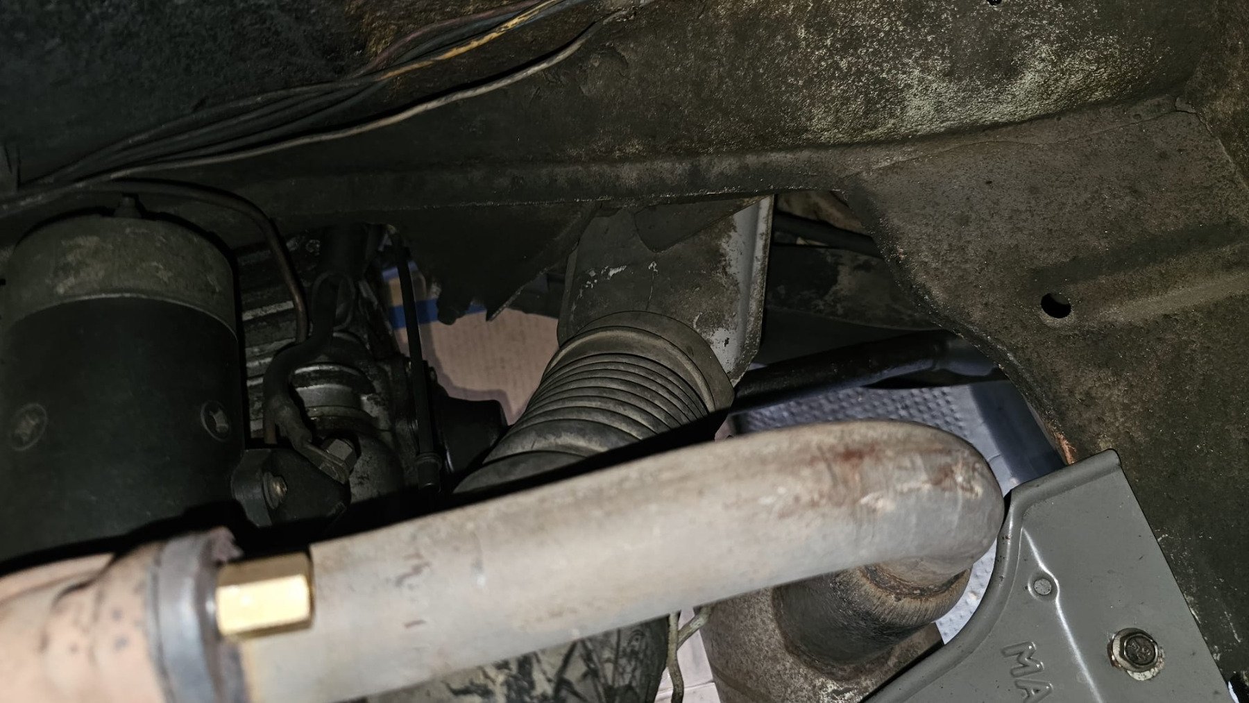

Altre...

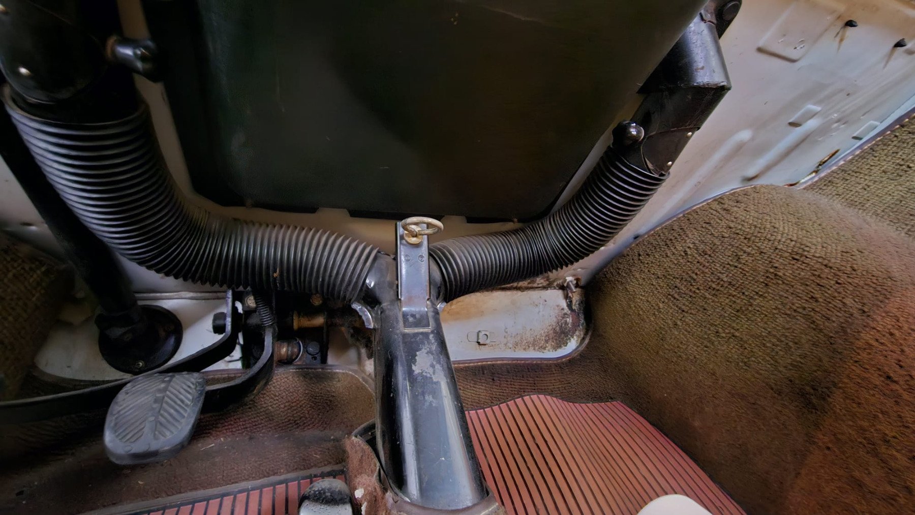

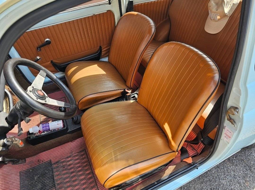

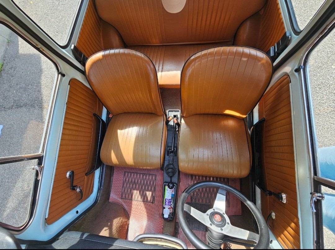

Domanda:
Ma questi "tappeti rossi in gomma" che ha la mia 500 sono originali?
Mi spiego: l'auto usciva di fabbrica cosi?
Perché è la prima auto d'epoca che vedo con dei tappeti in gomma posizioati sopra a tutto.
Solitamente questi tappeti in gomma si trovano SOTTO ai tappeti in tessile...
Con la 500 invece come funziona?
È uscita di fabbrica cosi o sono stati aggiunti dopo?
Il.colore che hanno è corretto?

I tappeti in gomma della tua 500 sono un accessorio dell'epoca.
Tutte le 500L di serie erano dotate SOLO del rivestimento preformato in moquette bouclè, che la tua ha ancora, una vera rarità dal momento che questo particolare si trova oggi con estrema difficoltà.
Forse è arrivato ai giorni nostri proprio grazie alla protezione offerta dai tappeti in gomma.
