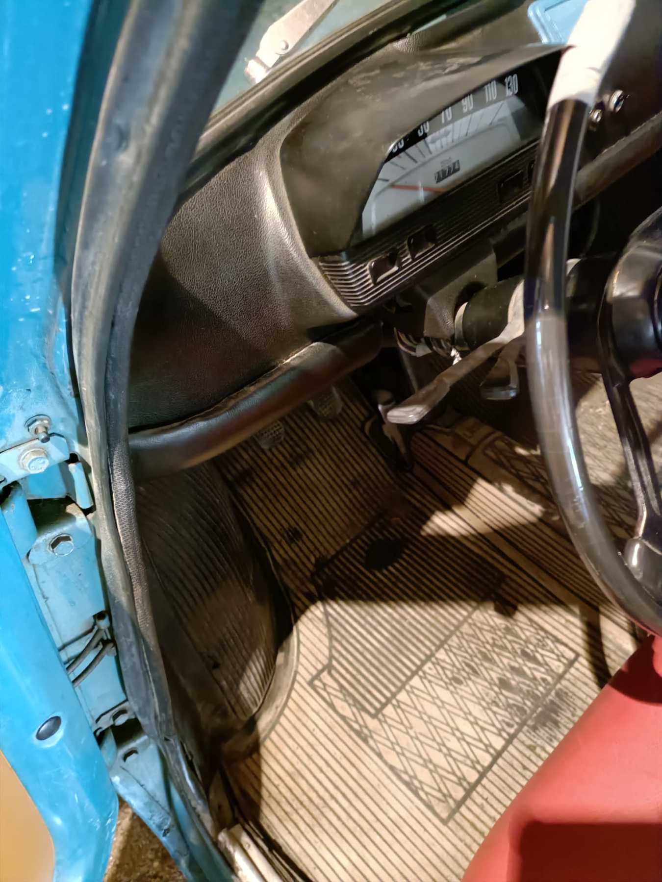

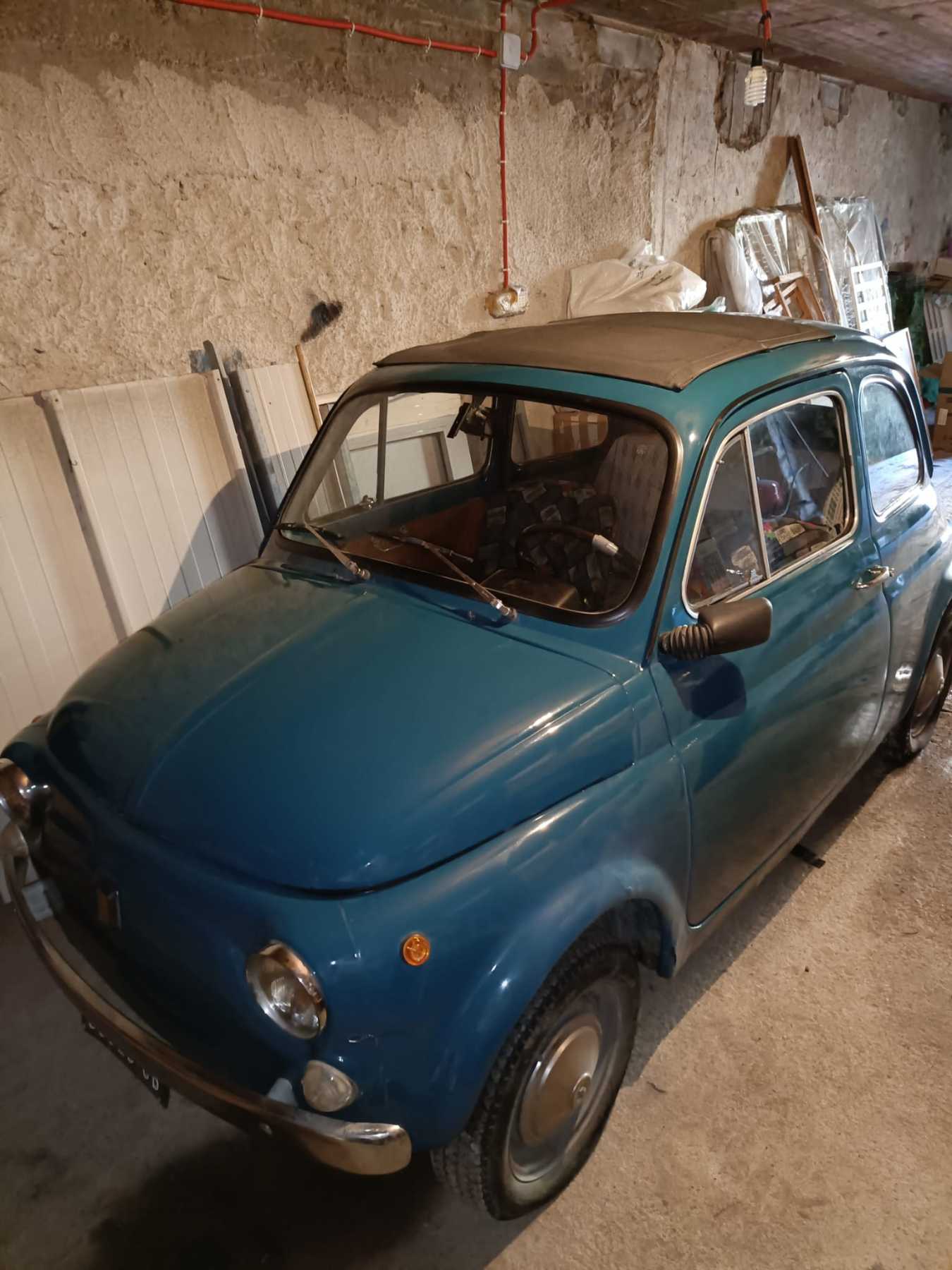

Buongiorno,

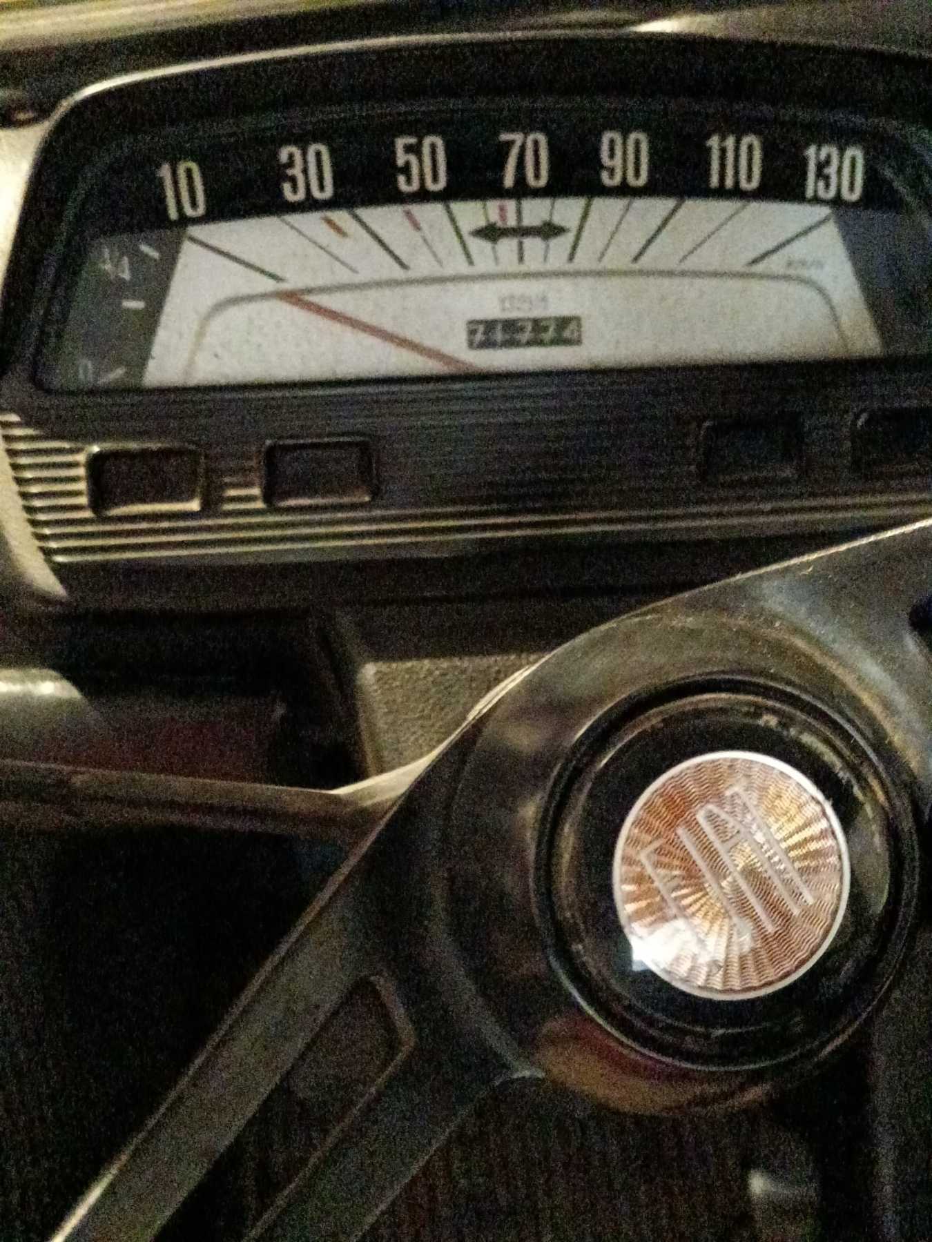

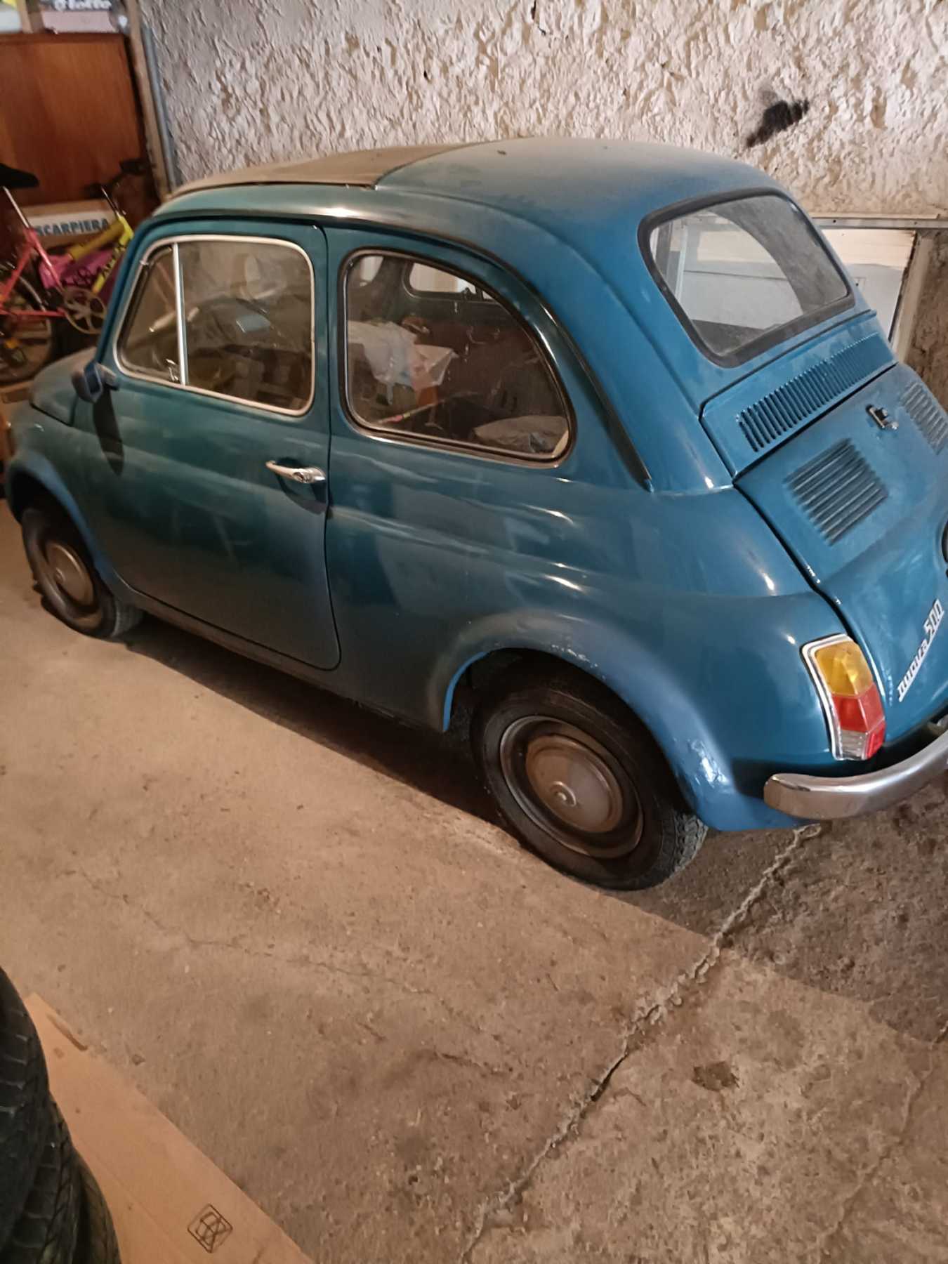

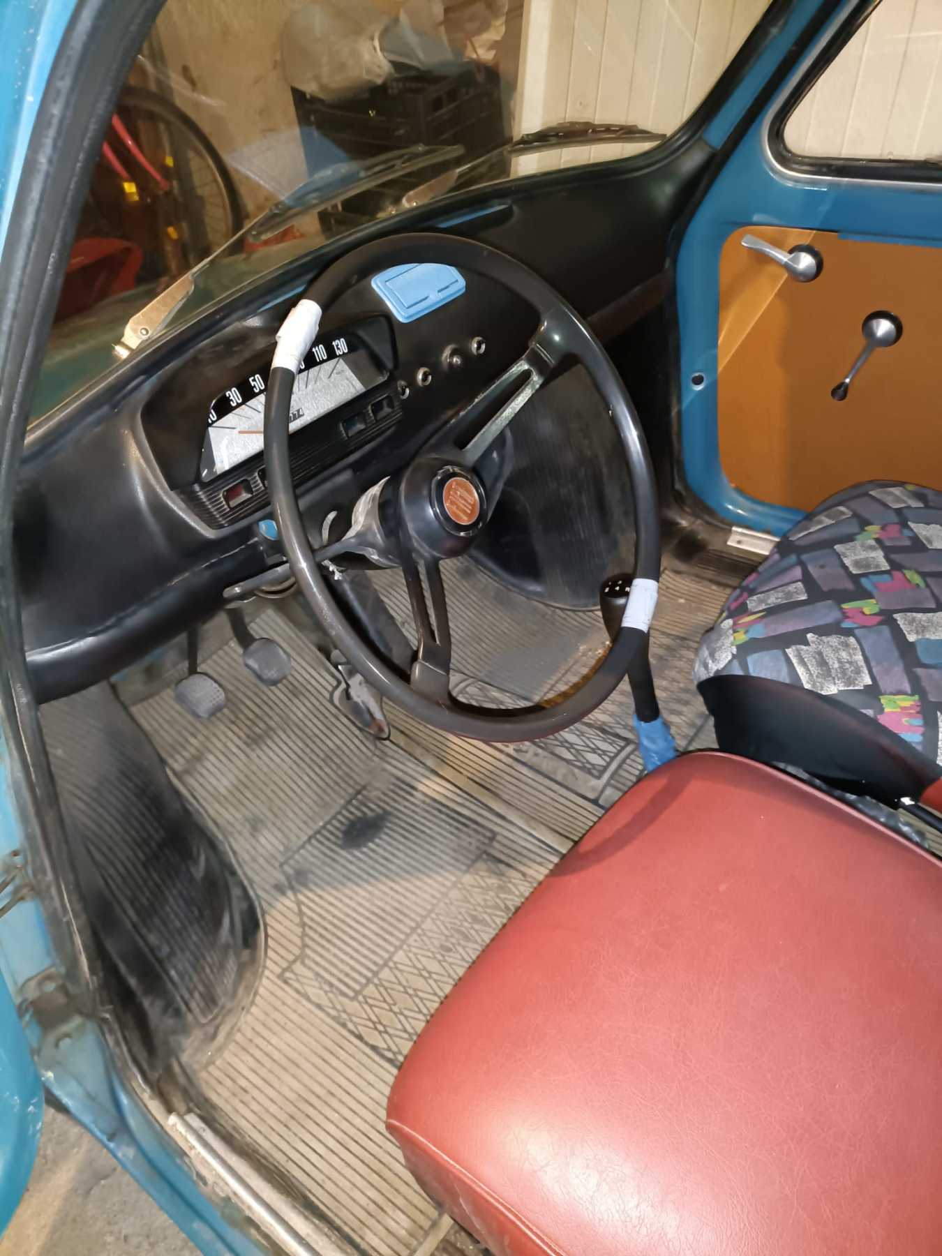

ho ricevuto in eredità una 500 del 1968, che potete vedere nelle foto allegate. Non riesco a capire se si tratti di una F o di una L, perché mi sembra che abbia alcune caratteristiche della F, altre della L.

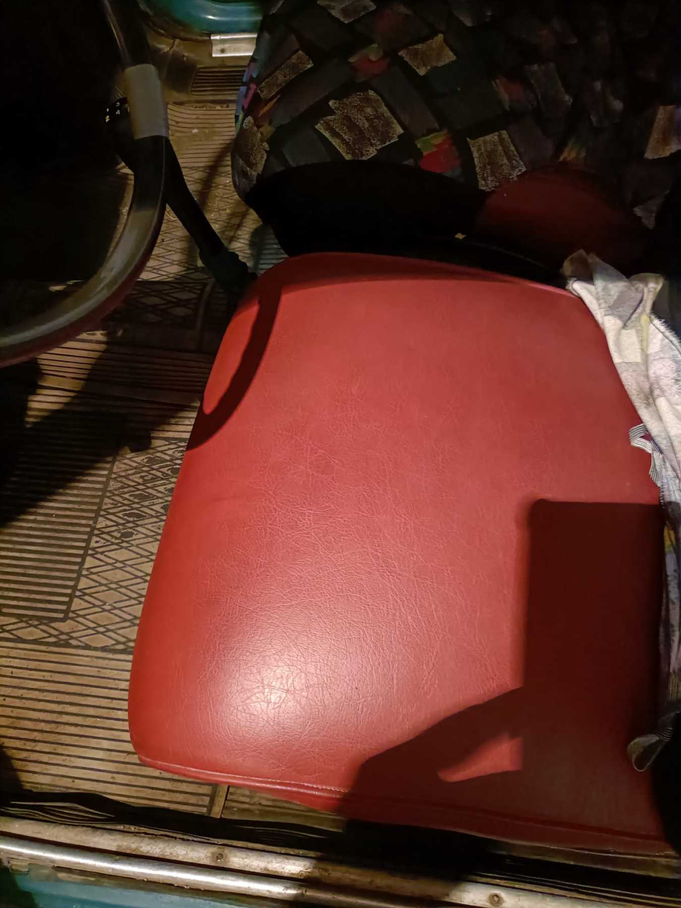

Vorrei chiedere un parere. Purtroppo non riesco a verificare se sotto i tappetini ci sia la moquette o meno. Il pomello del cambio e lo specchietto non sono originali.
A disposizione,
Isabel

Mi sembra più probabile che si tratti di una L basandomi sul musetto e sul cruscotto, sono due elementi difficili da sostituire in quanto i lamierati fra F ed L sono diversi.

Ciao! Si, potrebbe essere una L come dice Lucio che saluto, tuttavia alcuni dettagli della F mi fanno pensare che sia una F.
Apri il cofano anteriore e controlla dietro il serbatoio, avrai la visuale diretta sul lamierato della plancia: se vedi che ci sono i fori "doppioni" ospitanti la pulsantiera, posizionati poco più in alto rispetto a quelli attualmente in uso, allora è una F.
Anche la guarnizione del parabrezza originale Pirelli, tra l'altro di questa forma introdotta solo nel '68, farebbe pensare che si tratti proprio di una F.
Facci sapere!

Io sospetto possa trattarsi di una F a cui è stato sostituito il musetto ed applicata la plancia di una L.

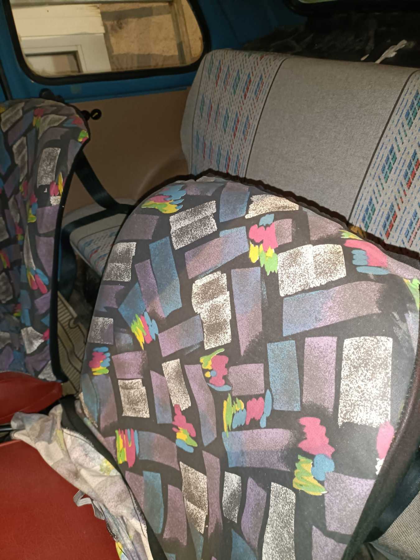

Si tratta indubbiamente di una F, le prime L sono state immatricolate da settembre 1968. Dalla data di immatricolazione si può affermare che per quanto riguarda la tappezzeria, il colore dei pannelli posteriori é quello giusto e che i sedili, anche quelli beige come i pannelli porta, hanno la lunetta avorio e cadenino avorio. Lo sportello con il labbro corto ferma pannello é corretto e la maniglia tiraporta deve essere in plastica nera. Telaio capote Grigio Vela 684 vaschetta liquido freni in plastica trasparente senza fascia in alluminio e scatola fusibili non più come la D. Le borchie sono quelle della L, la F le ha di disegno leggermente diverso e meno squadrato. Dal numero di telaio (grazie Ale) questa F ha la bobina già spostata a destra. Il coperchio del filtro aria é chiuso da 2 mollette ed il crick ha la staffa di tenuta saldata e una sola cinghia in gomma.

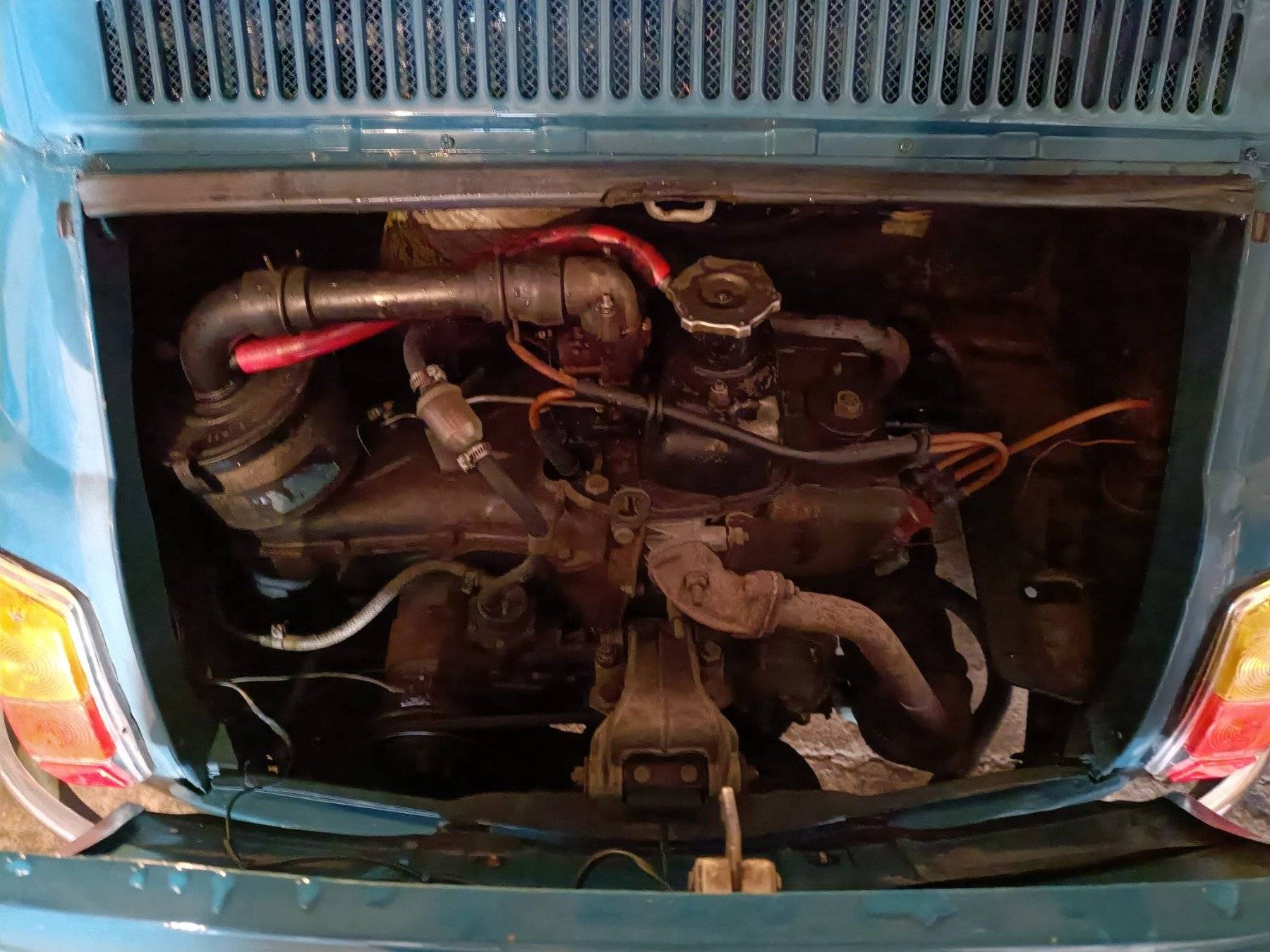

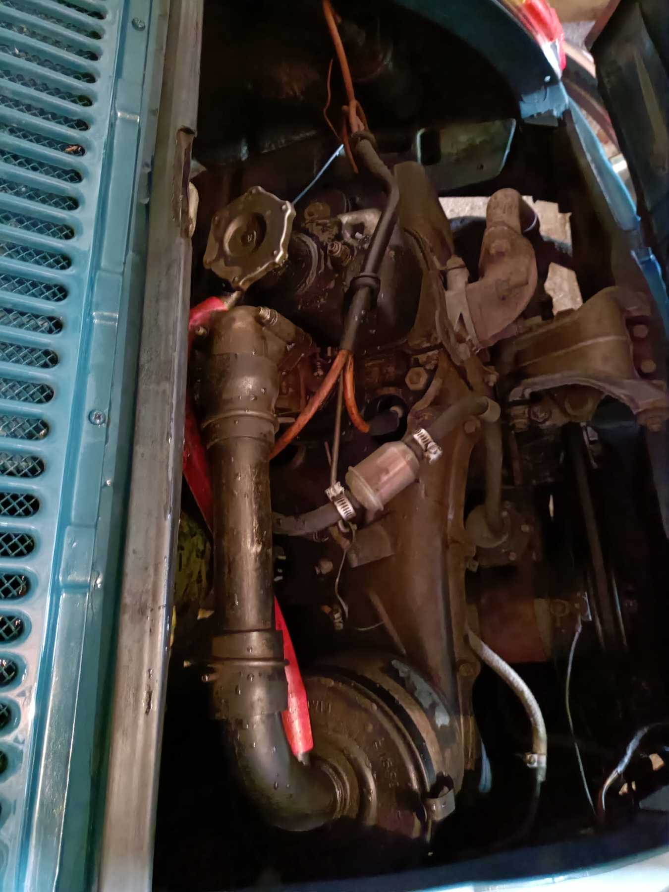

Per completezza allego anche le foto del motore.

Si Isabel, sono la plancia, il volante ed il lamierato frontale. Appartengono alla L anche i trasparenti posteriori con i cerchietti (disegno Stars), la F ha le plastiche dei fari "lisce"
p.s. il tubo in gomma rosso é tipico della 500 R, ultima versione prodotta da fine 72 ad agosto 75

Un’altra cosa che farei per la sicurezza sposterei il filtro benzina anziché dietro nel motore davanti dopo il serbatoio

Concordo con quanto afferma Federico FUFU ( che saluto ), sono troppi gli elementi che identificano questa 500 nel modello F di nascita, già elencati, aggiungo anche che la presenza del tappeto di gomma, la scritta sul cofano posteriore in alluminio, la mancanza del portaoggetti sul tunnel e gli sportelli, rafforzano la nascita nel modello F.
