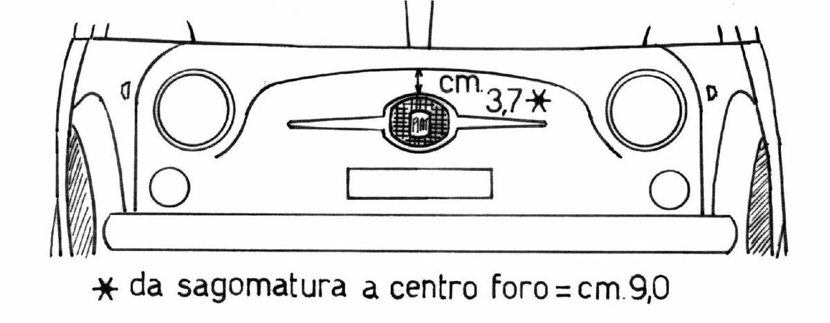

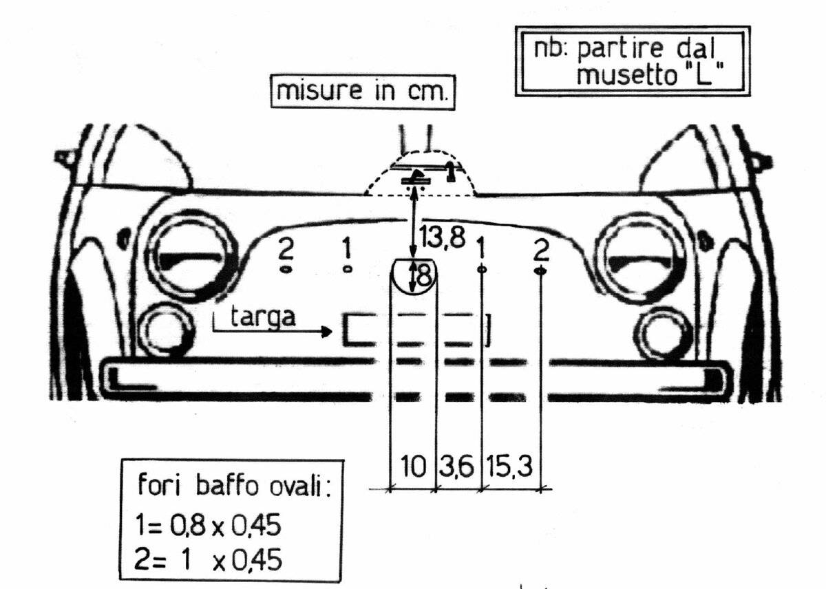

Grazie mille.. approfitto della tua gentilezza.. il fregio è della L. Mi piacerebbe sostituirlo con quello corretto della F. Ma mi è sembrato di capire che in quel caso bisognerebbe forare la carrozzeria e questo mi spaventa e mi chiedo se ne vale veramente la pena. Inoltre ha il tettuccio fisso, pensavo di acquistare una capote mobile da utilizzare solo nei mesi caldi. Credo che sia fattibile?

Potrai coprire la sede del fregio "tipo L" montando un fregio con i baffi del modello F, puoi anche non fare il buco al centro per il clacson se questo attualmente fa il suo lavoro correttamente (potrebbe essere sotto e non dietro la calandra), a questo punto basterà fare solo i buchi per fissare i baffi del fregio.
Queste sono le misure per le forature dei baffi:
e queste per il foro clacson:

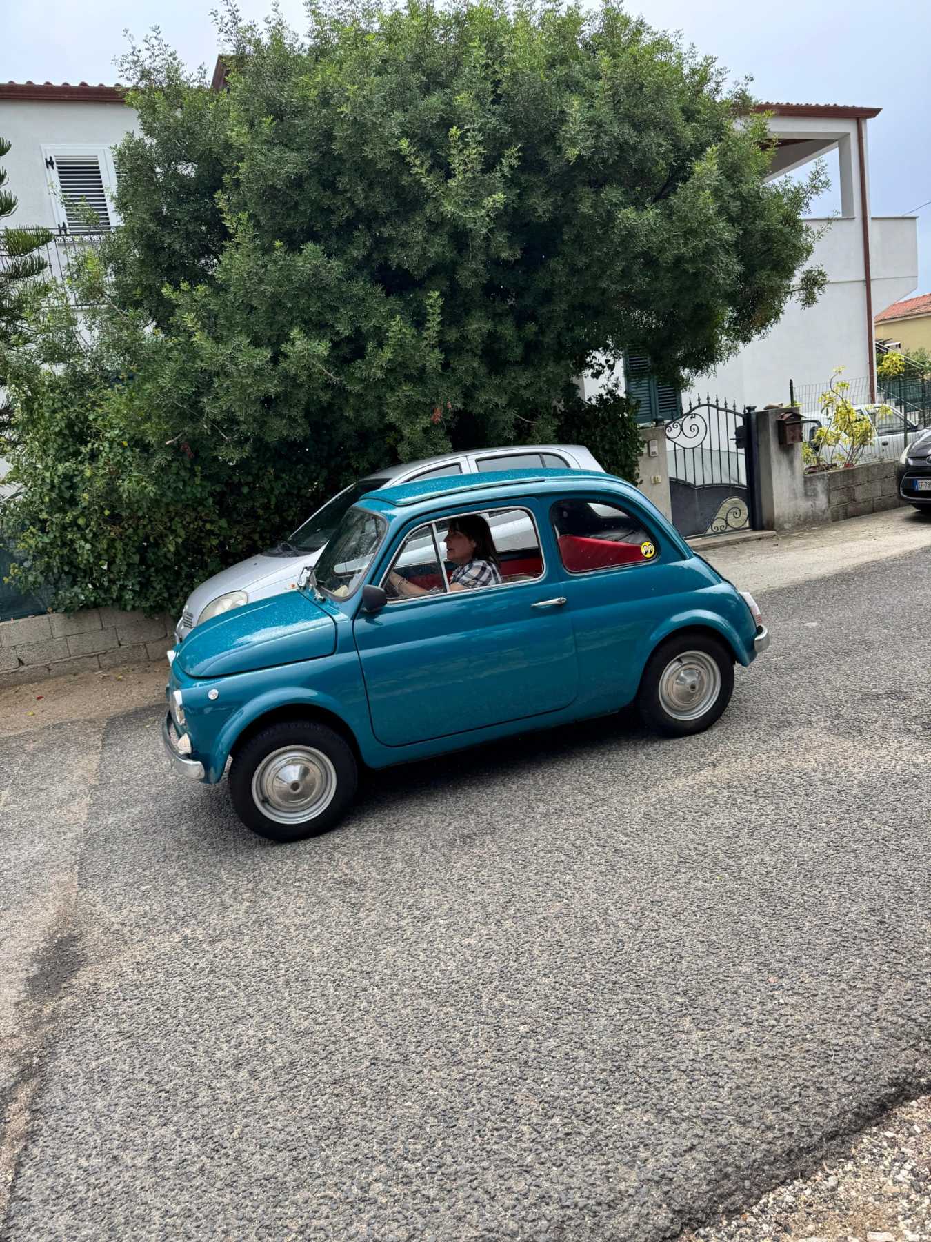

Ciao Marcella, complimenti per il tuo acquisto, il "bluette" è un colore molto bello.
Mi sono permesso di ingrandire la foto nel messaggio per maggiore visibilità.
Questa 500 si direbbe anche decisamente in ordine, se ha passato regolarmente la revisione non credo proprio possano esserci dei problemi per qualsiasi tipo di utilizzo.
