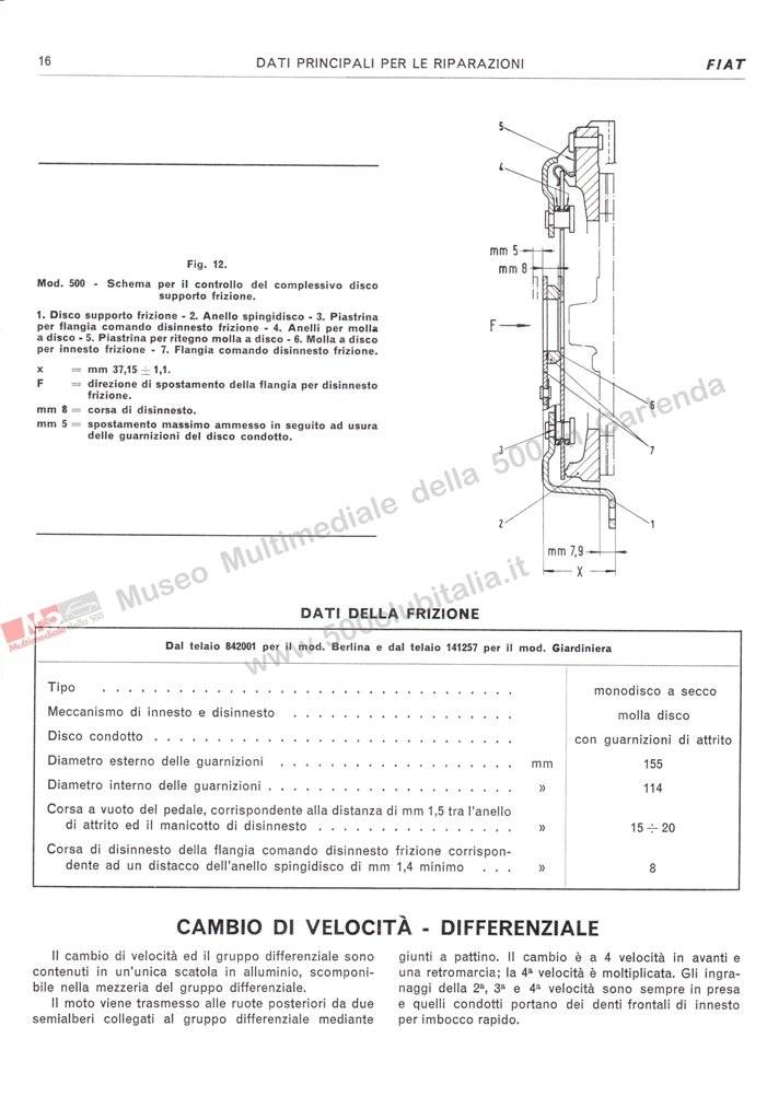

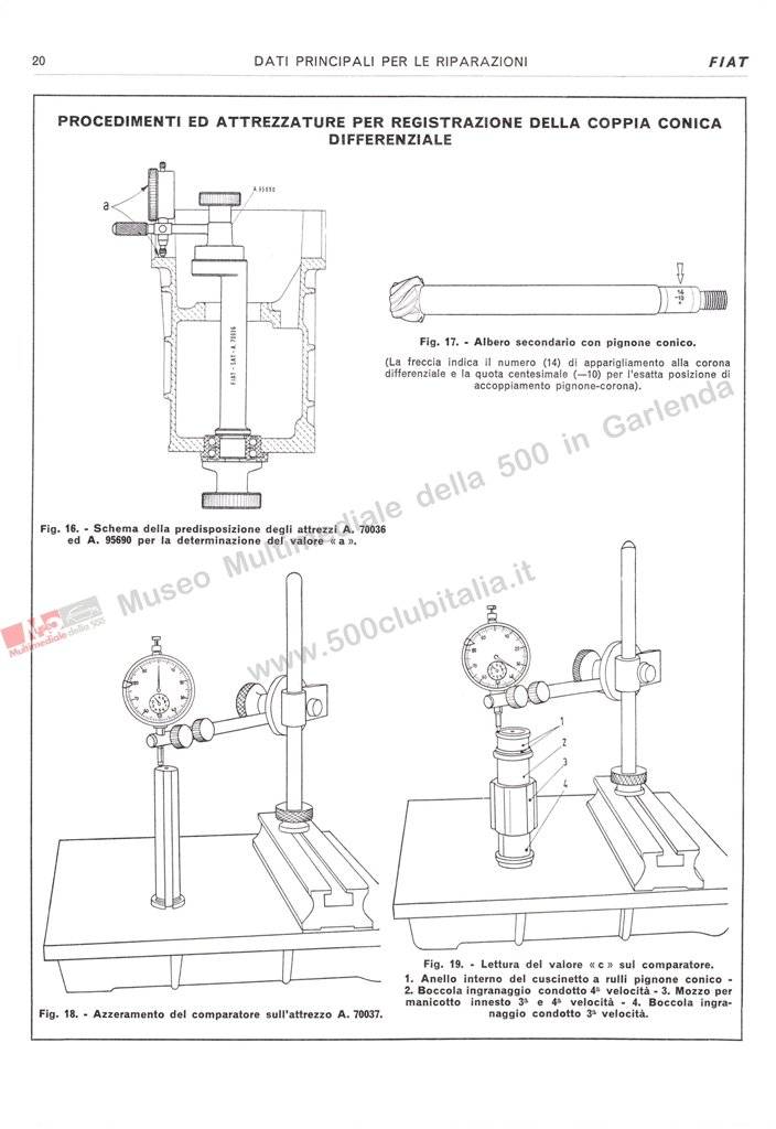

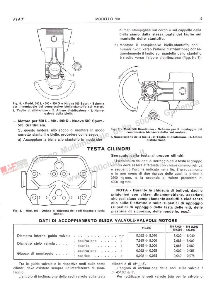

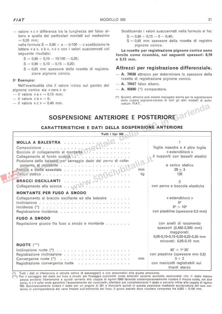

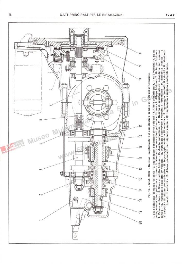

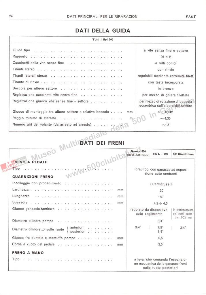

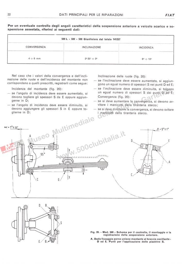

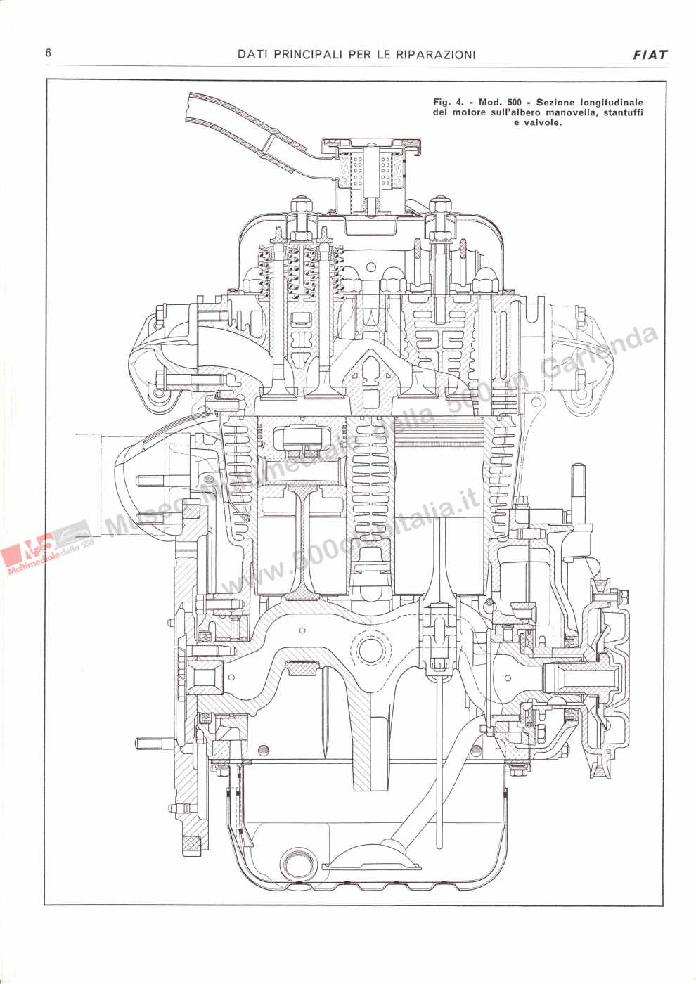

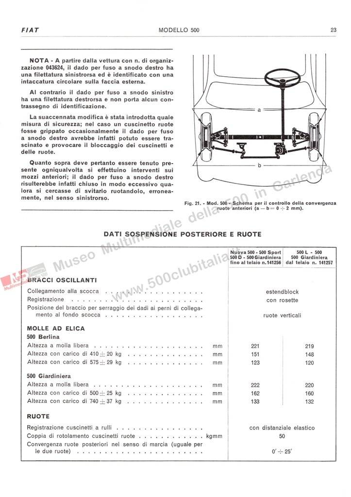

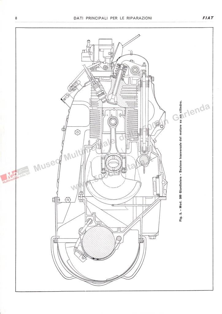

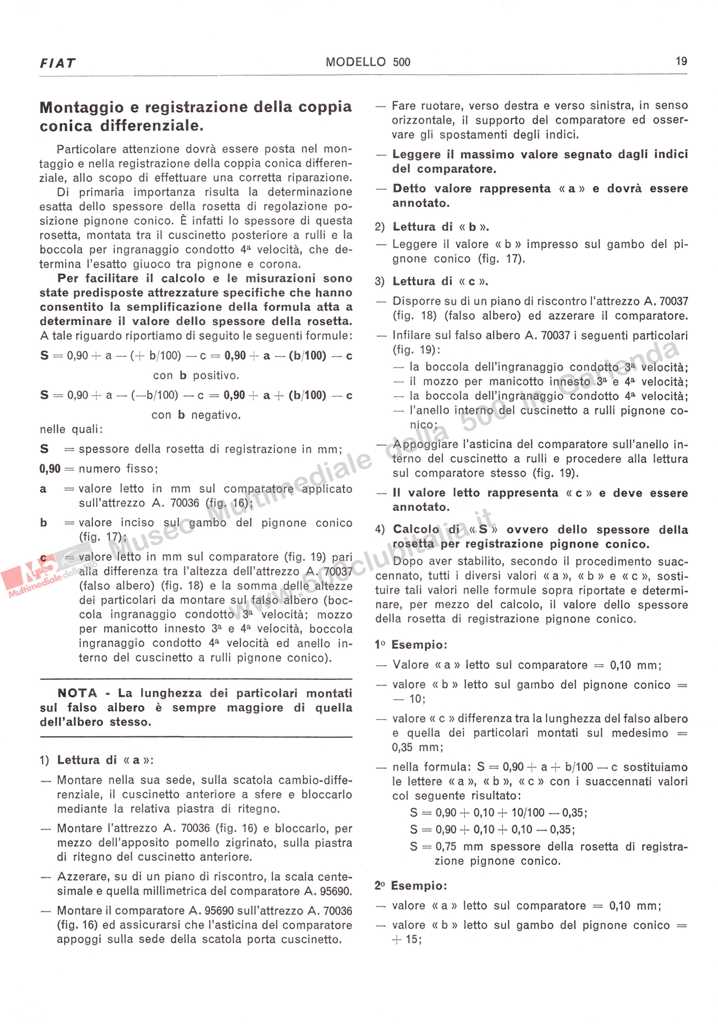

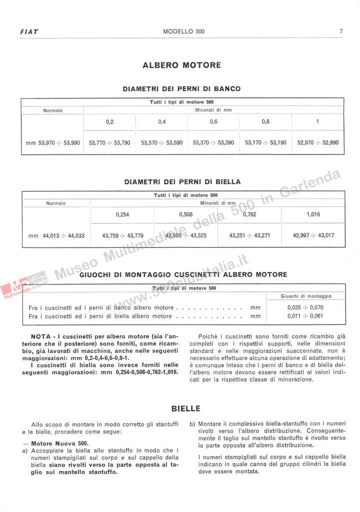

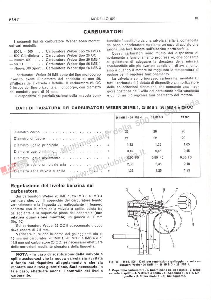

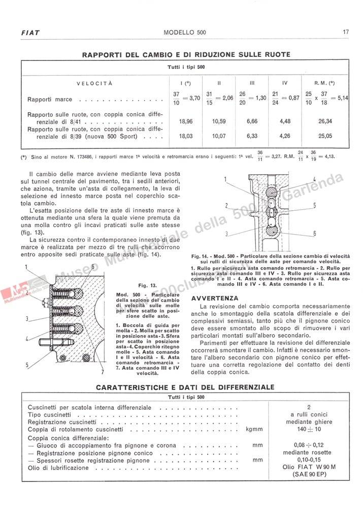

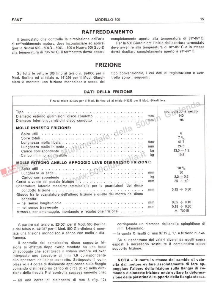

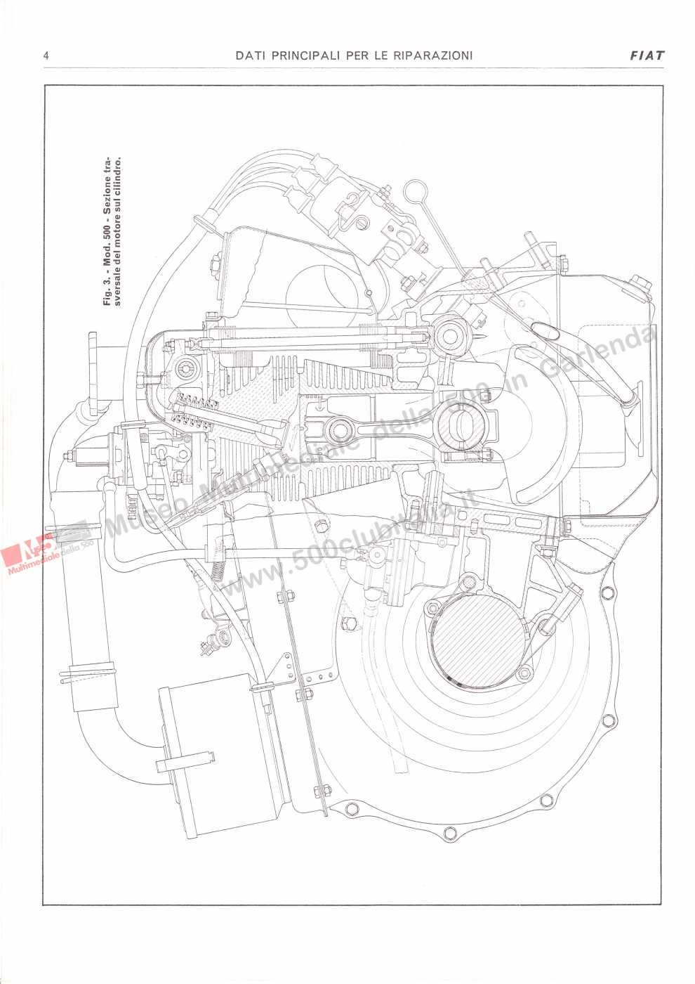

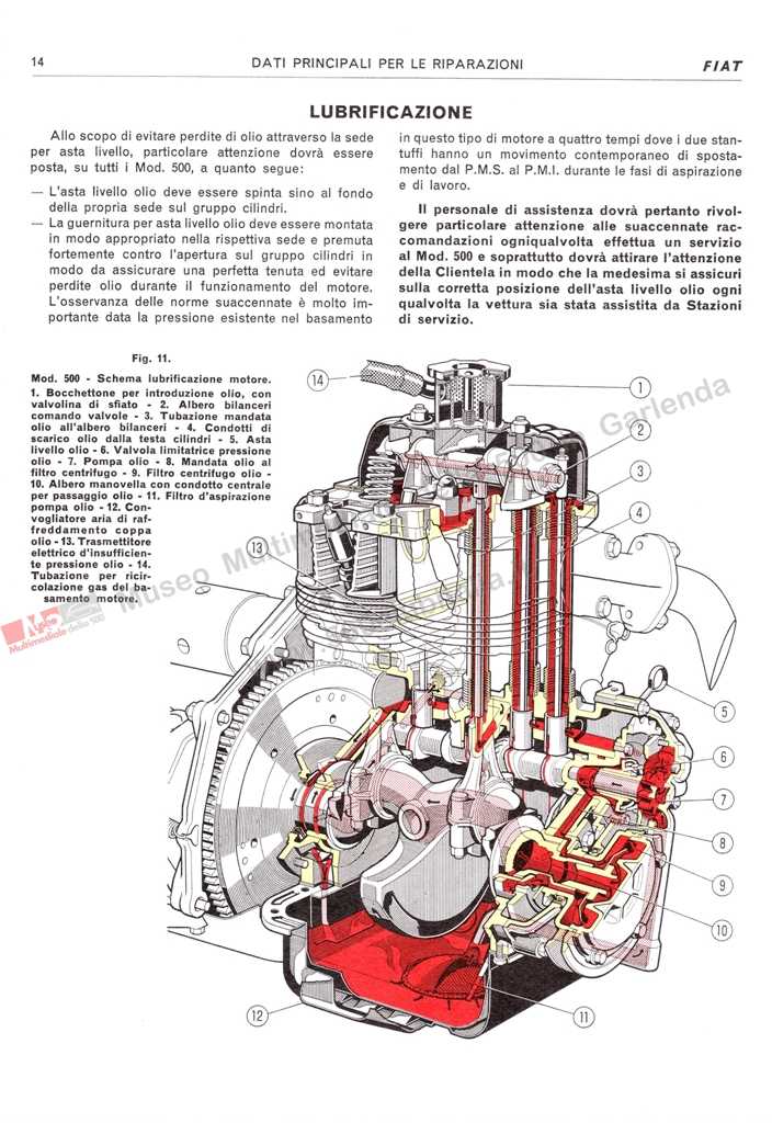

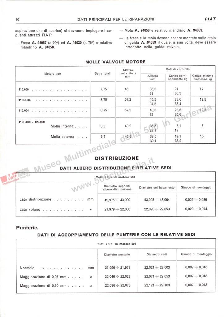

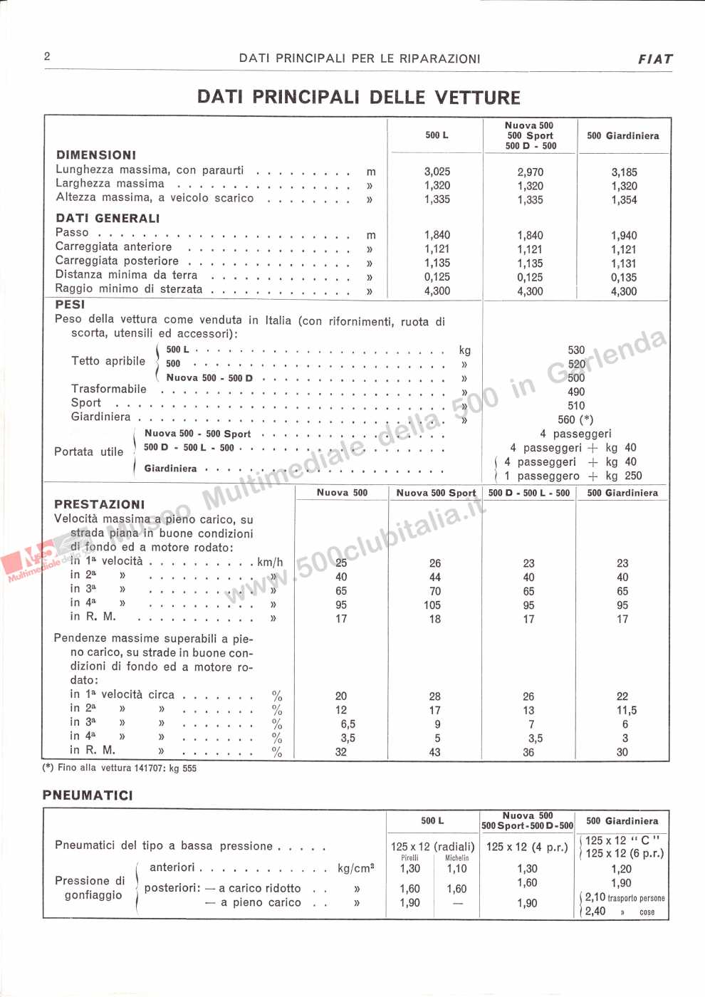

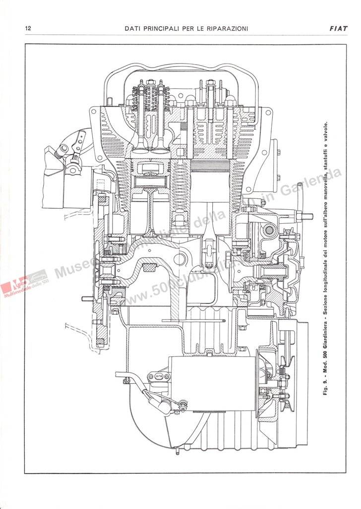

Continua il lavoro che vi abbiamo presentato in questa discussione e che ha già prodotto ottimi risultati in queste discussioni:
www.500clubitalia.it/index.php/forum/31-...-sportive-e-speciali
www.500clubitalia.it/index.php/forum/31-...depliant-500-berlina
www.500clubitalia.it/index.php/forum/31-...iant-500-giardiniera
Il Museo Multimediale della 500 intitolato all'ing. Dante Giacosa, ha messo a disposizione del Forum il materiale cartaceo di maggior interesse per ogni Appassionato.
Siamo certi che apprezzerete queste immagini che ci fanno conoscere meglio la nostra Fiat 500 e la sua epoca.
A voi il Manuale con i dati di fondamentale conoscenza per chi si appresta ad un restauro impegnato. :
